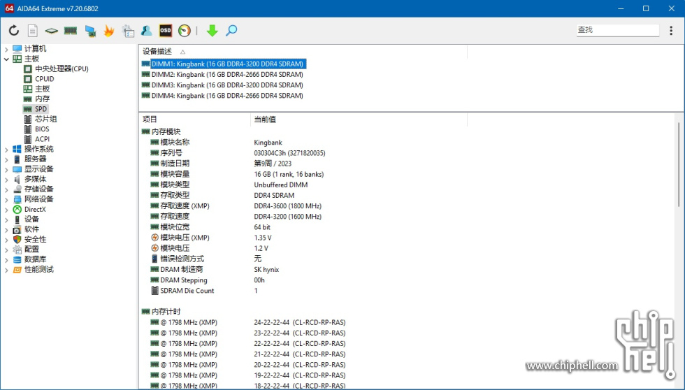

发表于 2025-4-10 20:12 | 显示全部楼层
我也是这个主板,我的GLOWY 32G*4 3200都点不亮 只能两条,同样华硕的主板 我Z690M 混插 32*2+8*2能正常使用 B550M 4条32G或者混插也行。但是我现在最闹心的是主板的集成网卡,各种掉线、卡顿,最终我单独入手了万兆网卡,给我气的
发表于 2025-4-10 21:03 | 显示全部楼层
3600不能叫超频吧,我的主板TUF Z690  4条16G D4  金百达的 两条银爵 两条黑爵intel专用(就是不能用在APU那种) xmp开3600,然后电压降到1.2V 用了2年多了,没出过任何问题
这个是黑爵,原生3200的
这个是银爵,原生2666的
