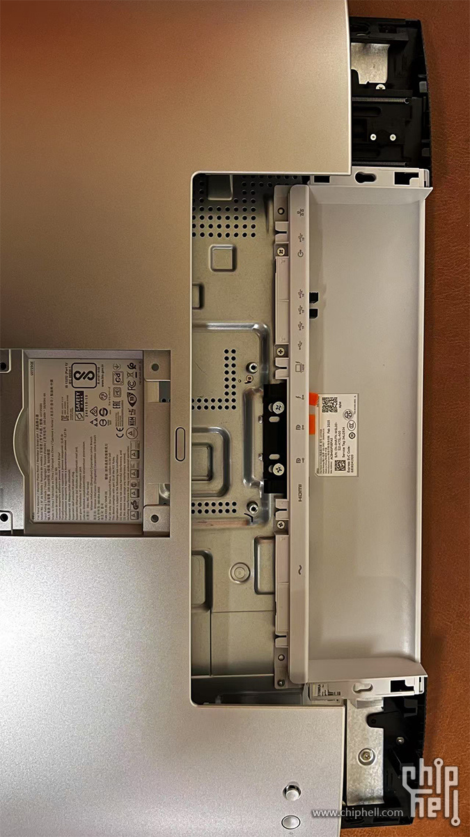

发表于 2025-4-9 13:24 | 显示全部楼层
黑边 旁边不是 露出来  两个 螺丝柱吗 ,是不是 没有 拧到位

发表于 2025-4-9 13:30 | 显示全部楼层
看上去设计就是这样 后壳是卡上去的  没卡紧或者往上推就是拆出来

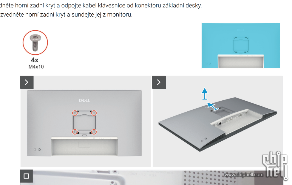

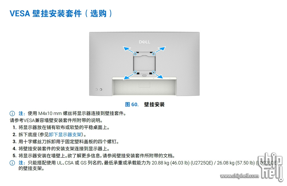

发表于 2025-4-9 13:31 | 显示全部楼层
去官网翻了下pdf 确实逆天 利用vesa的四个螺丝固定显示器后盖 哪怕在中间加一颗独立螺丝也行啊 逆天设计

发表于 2025-4-9 13:50 | 显示全部楼层
zz001122334455 发表于 2025-4-9 13:31
去官网翻了下pdf 确实逆天 利用vesa的四个螺丝固定显示器后盖 哪怕在中间加一颗独立螺丝也行啊 逆天设计 ...
正好之前存的说明书还在,翻了下似乎没提这个面板的事?

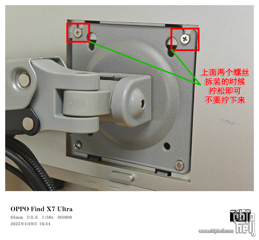

发表于 2025-4-9 16:56 | 显示全部楼层
我看了下我的显示器,拆的时候,有两个螺丝拧松即可,不需要拧下来的(安装的时候也是先拧上面两个螺丝,然后再上支架上去)
