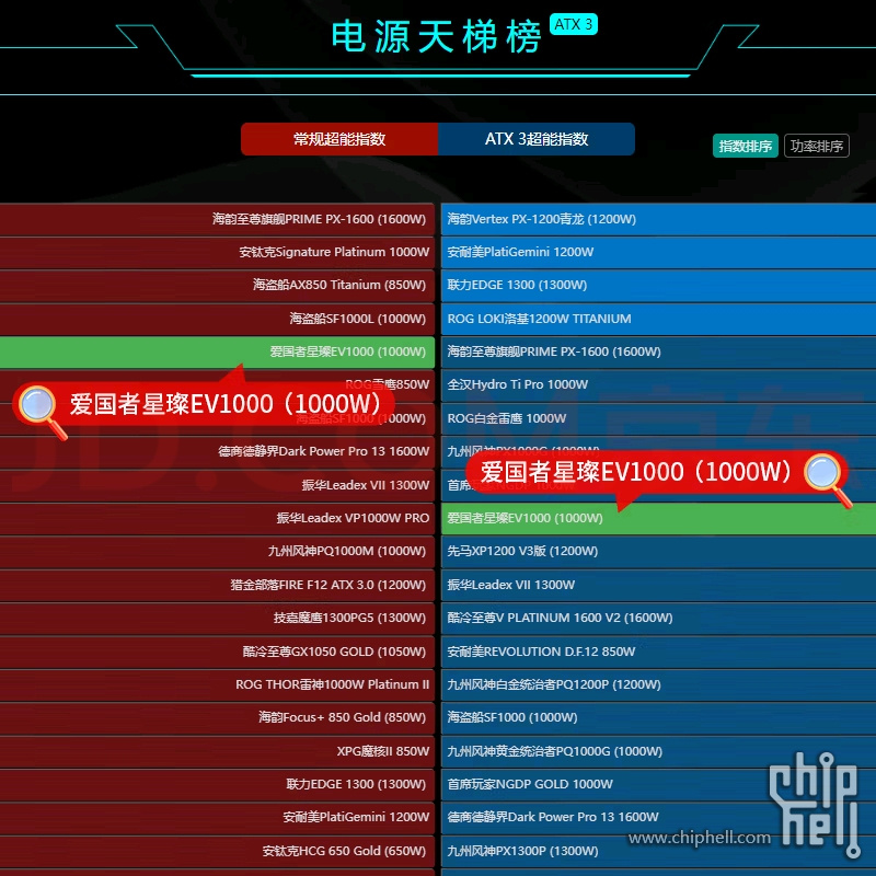

  需求:在用5600X+6800XT,大概率今年618或者双十一会升级板U+显卡,  暂时看着7800X3D+9070XT,不排除往上调整配置。考虑到电源这东西的长期性,感觉还是买个1000W的养老即可? 虽然850W的应该都够了
  暂时看了2,3个小时,发现爱国者星璨 EV1000电源在天梯榜排名很靠前和均衡,价格也很低,比我22年买的还便宜。。不知道这个能入手么
  最后也恳请各位大佬推荐一下1000W左右的电源,非常感谢

这图不对吧,全汉排第一啊
全汉的1000W钛金,ROG 罗技 1200W钛金

dioluve 发表于 2025-4-13 10:24
这图不对吧,全汉排第一啊
我筛选了2022至今上市的,因为借这个契机,刚好换成ATX3.0以上的
