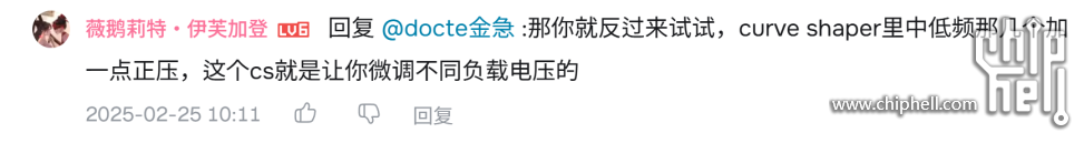

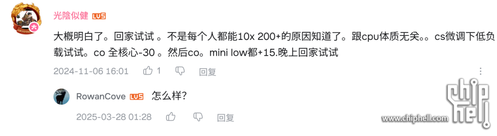

能过高负载,r23跑多久都没事,但桌面一会就冻屏死机只能重启。研究了一下午,就没个准:
所以各位大哥,低负载冻屏的话,在全核-20情况下,
到底是低频率部分正+偏,还是高频率部分正+偏?
