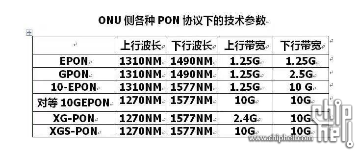

在家庭宽带领域,主要使用的PON(无源光网络)技术有几种:
  • GPON/EPON:早期技术,下行使用1490nm波长,上行使用1310nm波长
  • XG(S)PON/10G-EPON:下一代接入技术(Next Generation Access),下行使用1577nm波长,上行使用1270nm波长
看到这里,聪明的读者们可能已经发现了:这些技术使用的波长不同,这就为我们的复用创造了可能性。

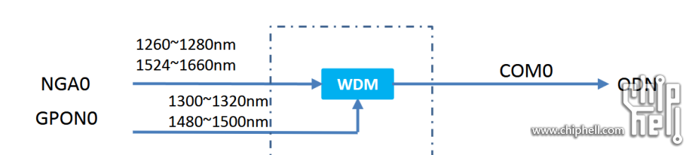

来看一下Datasheet里的示意图,WDM1r1201有三个端口:
  • GPON:GPON/EPON信号输入
  • NGA(Next Generation Access):XG(S)PON/对称10G-EPON信号输入
  • COM(Common):合成信号输出
这个小设备的工作原理非常巧妙,让我们再来看一下它的规格参数:
这张图描述的是从COM端口看过去,滤波器对不同波段的处理方式:
  • NGA波段(1260-1280 & 1524-1660 nm)是“Pass Band”:当混合信号进入COM端口时,NGA波段的信号会被通过并导向NGA端口。
  • GPON波段(1300-1320 & 1480-1500 nm)是“Reflector Band”:当混合信号进入COM端口时,GPON波段的信号会被反射至GPON端口。
那么,当两个不同运营商的信号通过这个设备时会不会冲突呢?
不会!这就是WDM设备的妙处:
  • 当ISP1的信号(包含NGA和GPON波长)输入到NGA端口时,只有NGA波长能通过到达COM口,而GPON波长会被阻止。
  • 当ISP2的信号(同样包含NGA和GPON波长)输入到GPON端口时,只有GPON波长能通过到达COM口,而NGA波长会被阻止。
这样,到达COM端口(也就是我们的入户光纤)的就是经过精确筛选的、互不干扰的两种波长信号,就像两列火车在同一条轨道上行驶却永不相撞一样神奇!

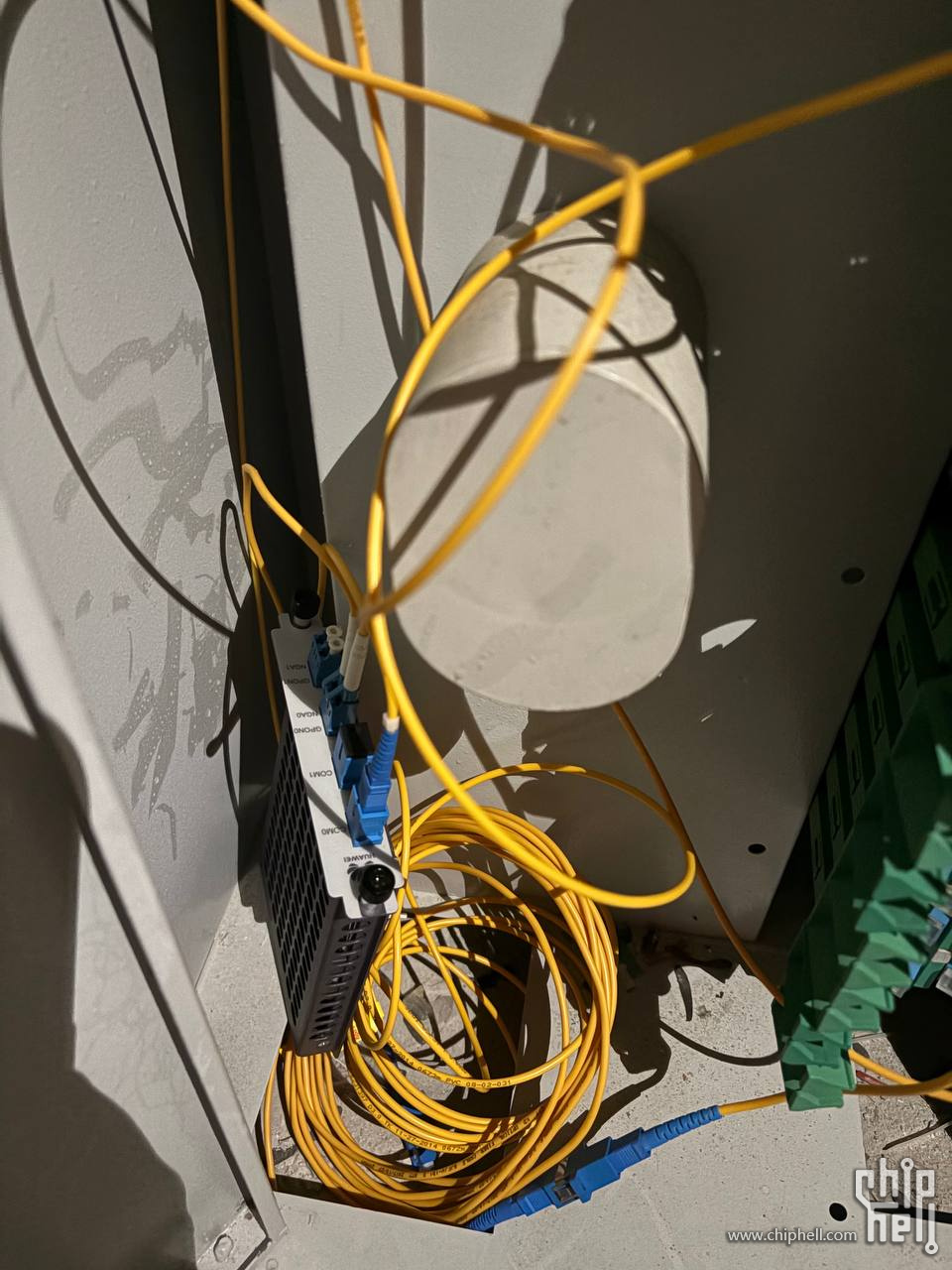

  • 小区弱电井处设置:
    • 在小区弱电井(通信机房)中安装WDM1r1201波分复用器
    • 将运营商A(支持NGA的ISP)的线路连接到WDM的NGA端口
    • 将运营商B(支持GPON/EPON的ISP)的线路连接到WDM的GPON端口
    • 将WDM的COM端口连接到通往我们家的那条唯一的入户光纤

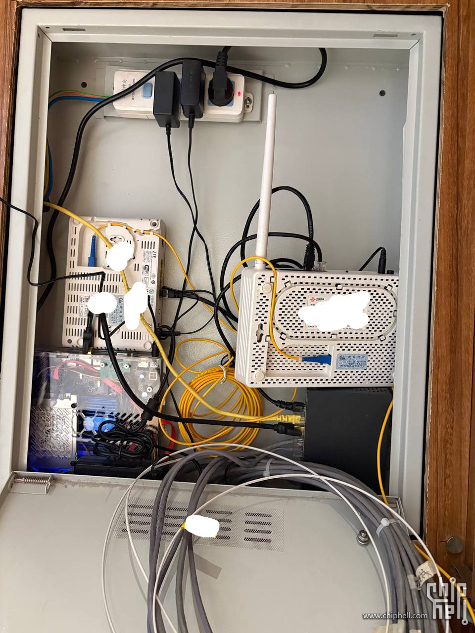

  • 家庭端设置:
    • 在家中弱电箱处,将入户光纤连接到一个1:2光分路器(PLC Splitter)
    • 将光分路器的两个输出端分别连接到两个不同的光猫:
      • 一个连接到支持NGA的光猫(用于运营商A的业务)
      • 一个连接到支持GPON/EPON的光猫(用于运营商B的业务)

通信机房侧接线:
弱电箱侧接线:
接入光衰:

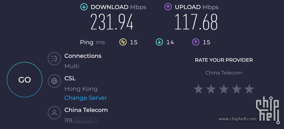

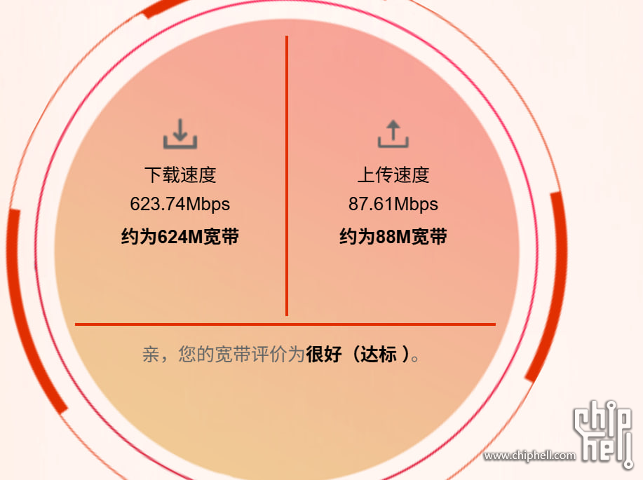

拨号: 9.png
测速: 10.png 11.png
结论:圆满成功!
