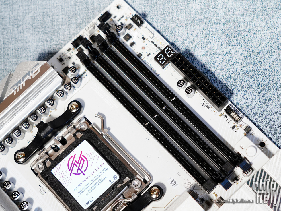

▼主板配置了四条双边卡扣设计的DDR5内存插槽,最大支持容量为256GB。在内存频率方面,最高达到8400MT/s(单条),此外BIOS中还有多种内存优化和超频工具。

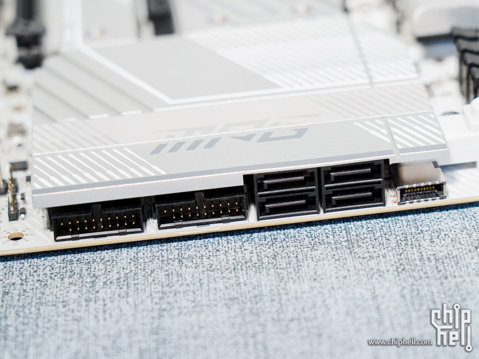

▼前置包括1个USB 20Gbps Type-C接口,2组USB 5Gbps Type-A接口,和4个SATA 6Gbps(ASM1064芯片提供支持)都藏在外甲之下,视觉上更加美观。

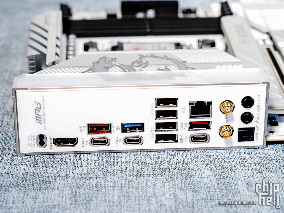

▼背面的IO接口,各种接口规格都有标注,就不再细说了,注意下这款主板可是配备了5G有线网口和WIFI7无线网卡的哦!

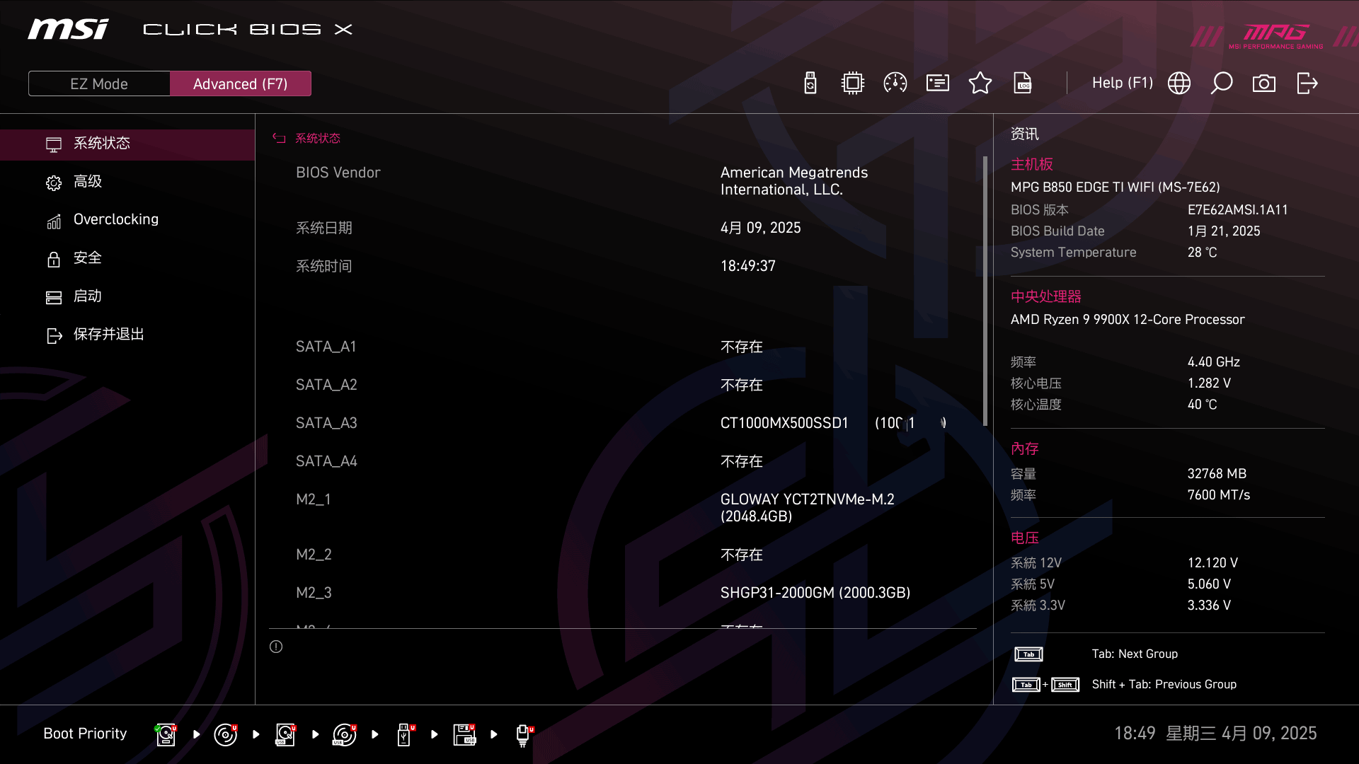

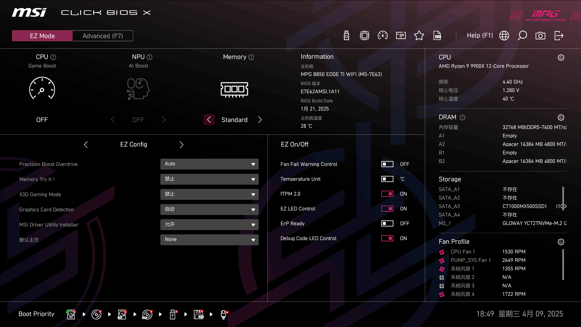

▼在BOIS方面,新一代微星主板在简易界面下(EZ Mode)就可以直接选择PBO的各种策略,以及内存的XMP,Memory Try it(内存超频)等等,更加方便了。
▼Advanced模式的布局进行了重新排布排,变成主菜单 + 操作面板 + 信息面板的三列式。但设置选项的逻辑基本还是和以前一样,用惯微星以前BIOS的用户也不必担心还得重新学习。

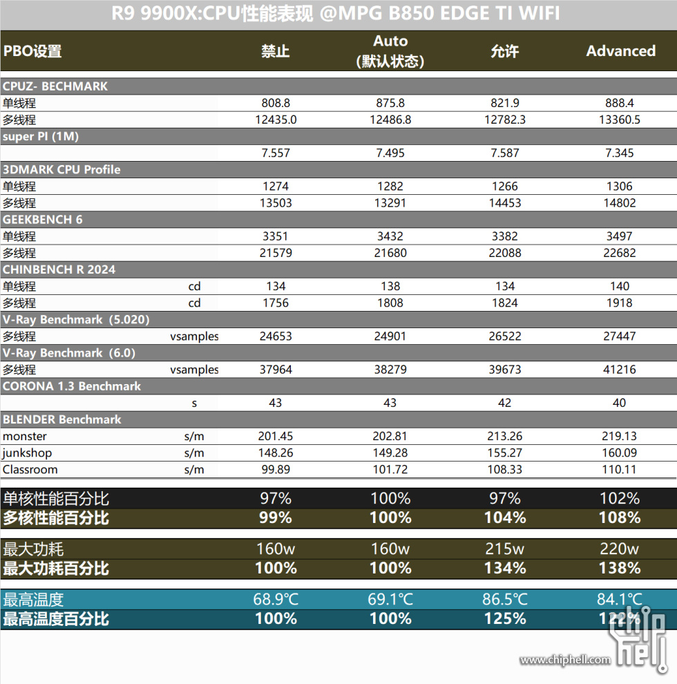

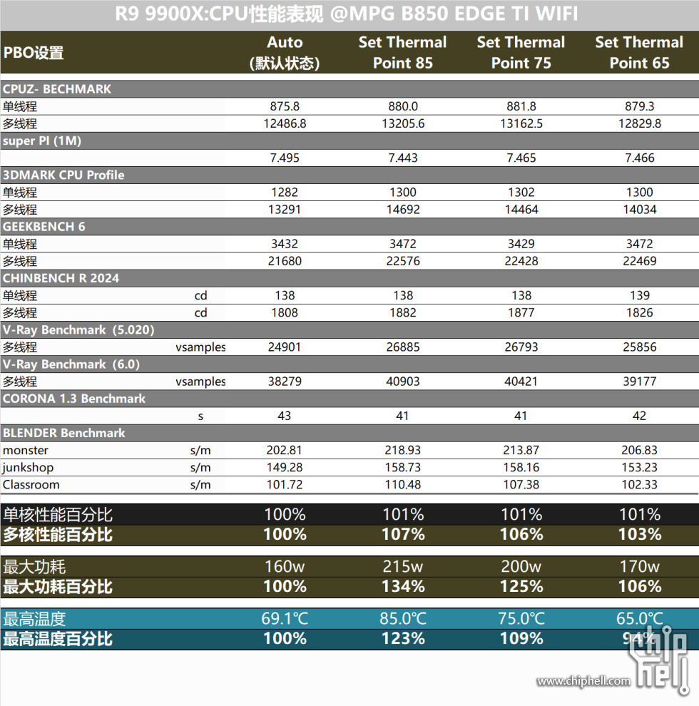

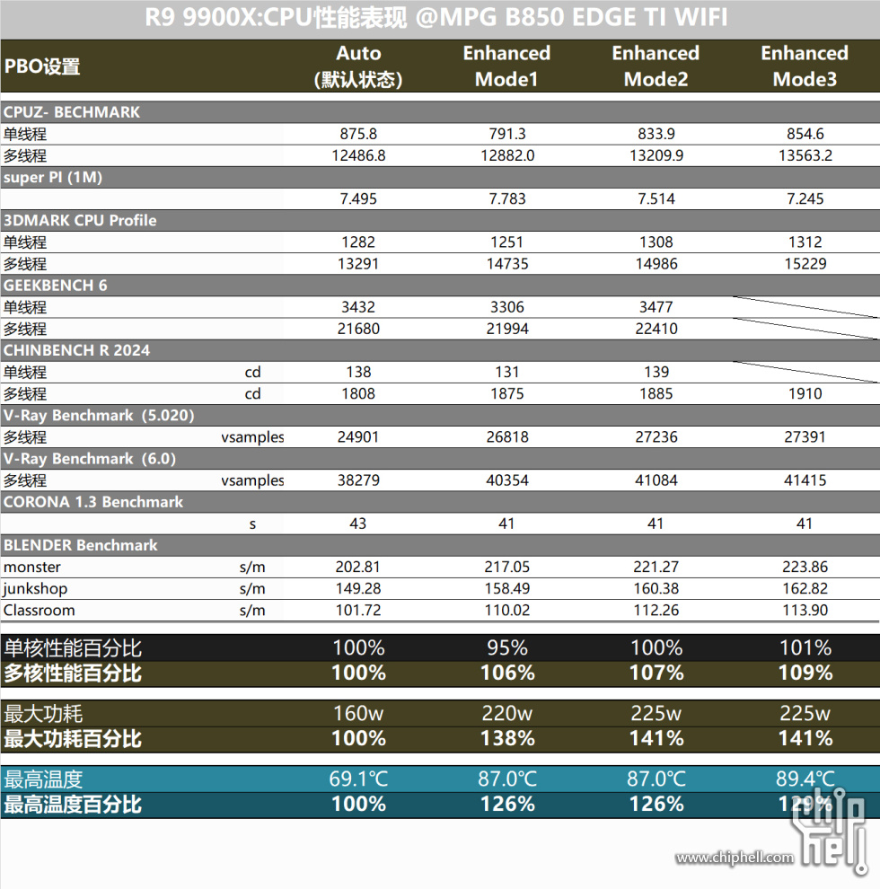

▼测试包括多款CPU常用跑分软件,其中的CineBench R2作为渲染软件,负载高,测试时间较长(10分钟),用CPUID HWMonitor记录这一过程的CPU(packagae)最高温度和最大功耗,来代表该PBO策略下的最高温度和最大功耗。

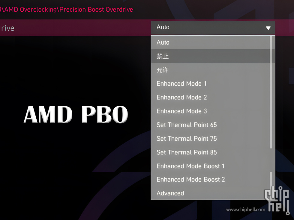

Auto/允许/ Advanced

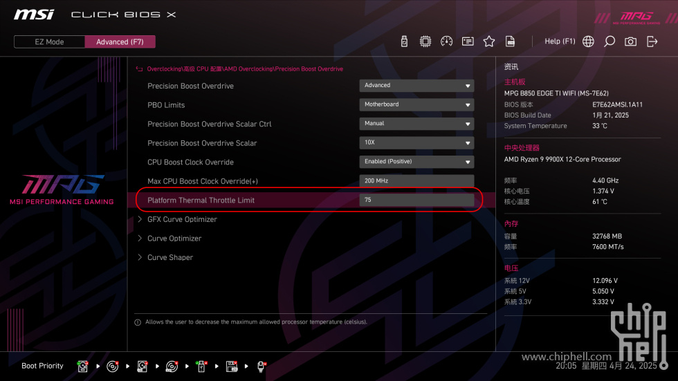

▼默认状态即为“Auto”,“允许”也是一键开启的,值得一说也就“Advanced”了,这就是传统的手动PBO方式,和AM4平台方法差不多。微星主板的具体路径为Overclocking-高级CPU配置-AMD Overclocking-Precision Boost Overdirve,选项Advanced;PBO Limits选择Motherboard主板模式(手动模式需要输入具体数值);Precision Boost Overdirve Scalar Ctrl设定为10X(最高);CPU Boost Clock Overdirve 选择Positive就是加频率;Max CPU Boost Overdirve对于双CDD CPU最高可以设置为200MHz,单CDD最高可以设置为250MHz。此外还可以设置温度限制,不设置就95°C。

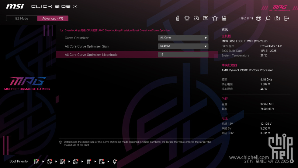

▼Advanced策略的优化:点击Curve Optimizer,选择All Cores(否则就要每个核心都设置);All Core Curve Optimizer Sign设置为Negative就是减电压;All Core Curve Optimizer Magnitude就是降低电压具体的数值了,最高30,降低过多的电压会导致性能下降,也就失去了超频的意义。
▼实测对比一下,“Auto”其实也有一点性能加成的(作为100%基准)。“Advanced” 在性能更强的前提下,功耗和“允许”差不多,温度还更低。不过代价还是挺大的,功耗相比“Auto”增加了38%(60w),温度提高了22%(15°C),跑分只增加了8%。
Set Thermal Point (温度墙)
▼再来试试"Set Thermal Point"模式,85/75/65模式就是最高温度分别为85°C、75°C、65°C。它们的性能逐级降低,但功耗和温度也是随着下降的。“85”和“Advanced”的性能,功耗,温度情况差不多;“75”性能稍弱,但有更低的温度和功耗;“65”的性能提升最小,但超过了“Auto”,而且温度还更低。
要注意以上是使用中高端360水冷下得到的,更强的冷却效果,能让CPU在更高的频率下依然维持在低温。如果换成稍弱的散热器,就不是这一结果了。
Enhanced Mode
▼“ Enhanced Mode“后面接的数值越大代表超频策略越激进。在设置方面要比”Advanced“简单,只需设置频率,也可以选择设置温度墙。
▼随着”Enhanced Mode”等级的升高,多核性能也不断加强,但单核性能提升不大。“Enhanced Mode 3”的多核性能最强,高于“Advanced”模式(可能是Advanced降压多了点),但不算很稳定,无法完成CHINBENCH R 2024的单核性能测试和GEEKBENCH 6测试。此外温度和功耗方面也是最高的。
Enhanced Mode Boost

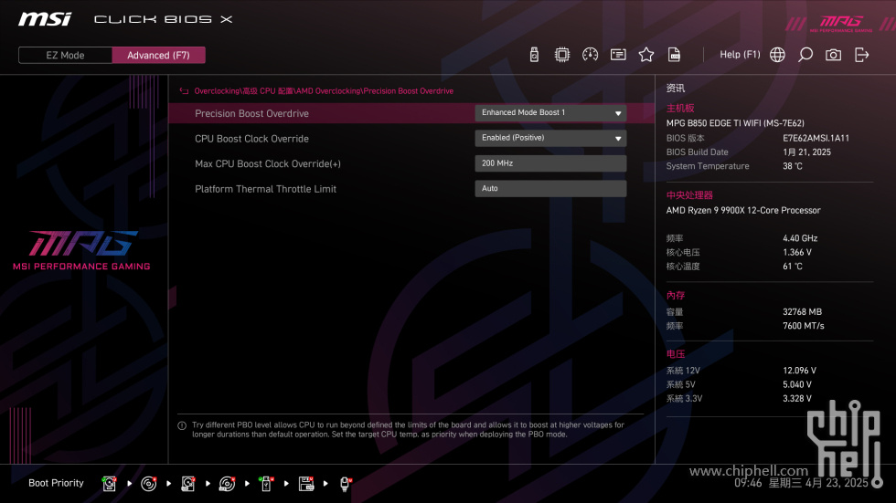

▼这种模式相比“Enhanced Mode”更加激进(有2档可以选择),对CPU体质、散热器性能以及主板供电的要求很高。使用9900X开启该选项后能进BIOS但无法进入系统。网上看过双CCD CPU使用微星GODLIKE 成功开启Enhanced Mode Boost的测试。如果使用单CCD CPU,可能会更容易成功吧?

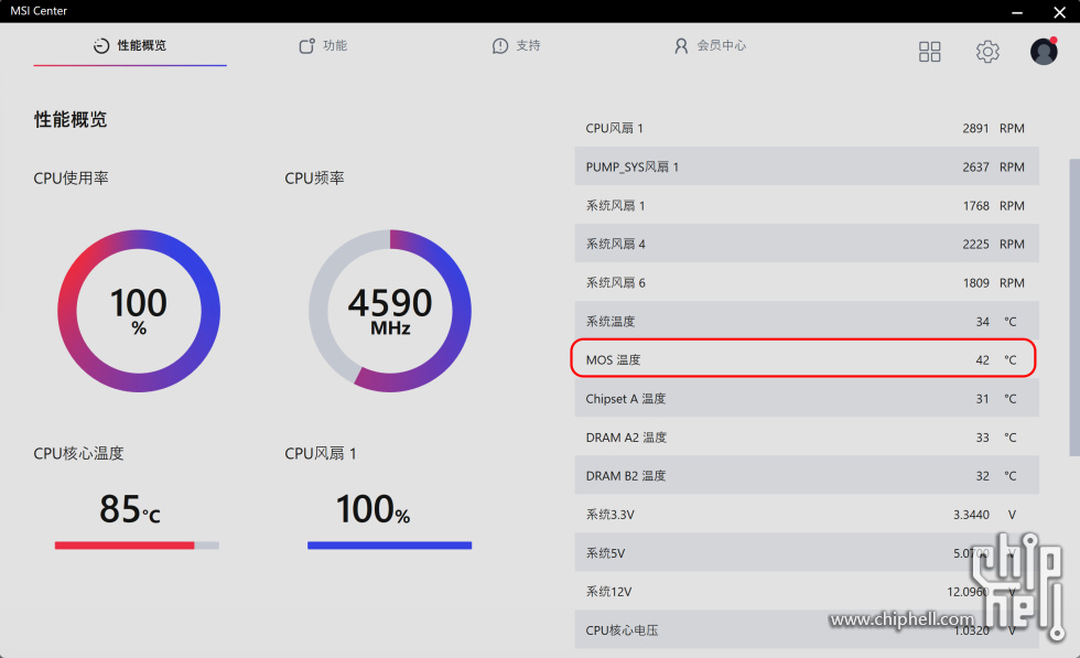

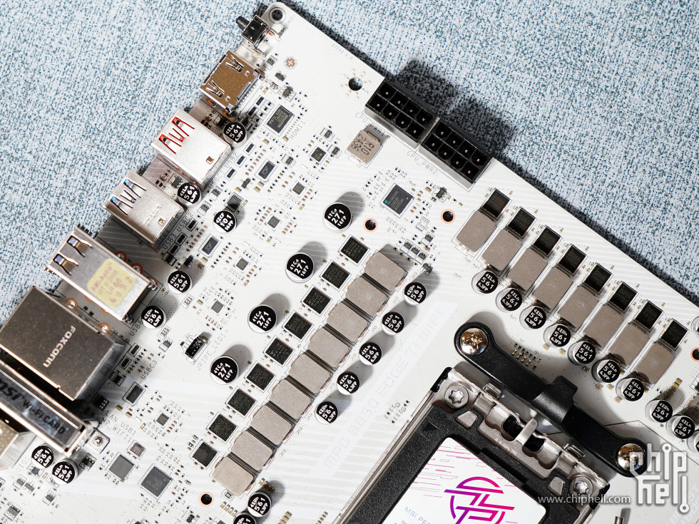

▼,PBO超频,除了和CPU体质和散热器性能有着莫大的关系,还取决于主板的供电。这次使用的MPG B850 EDGE TI WIFI主板使采用了14相核心(7相并联14相)+2相核显+1相MISC供电,搭配的Dr.MOS可以单相输出80A电流。
▼使用“Set Thermal Point 85℃”模式,开启FPU烤机十分钟后,Mos温度为42℃,真是非常低了,保证CPU PBO后的稳定肯定没问题。
