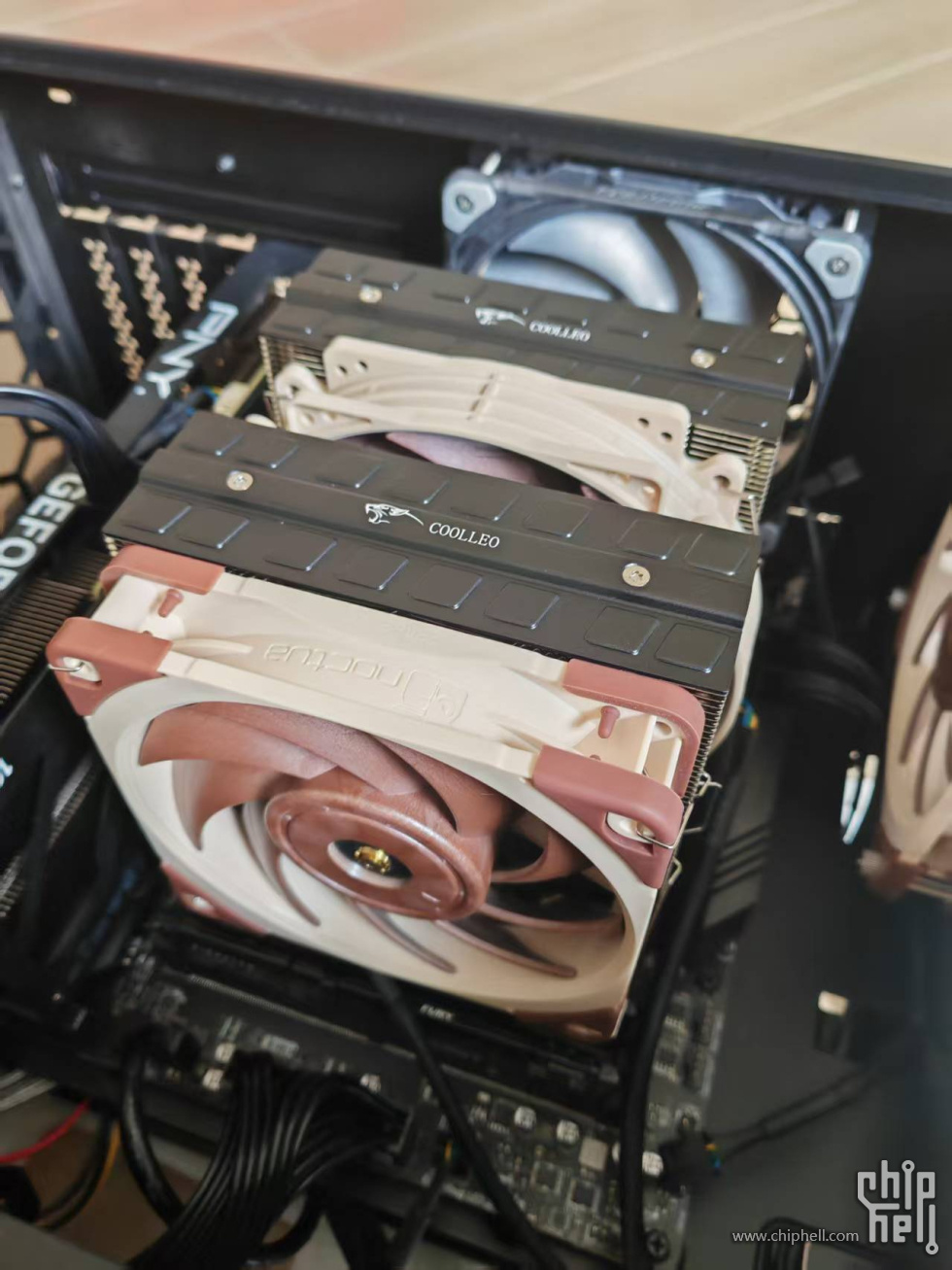

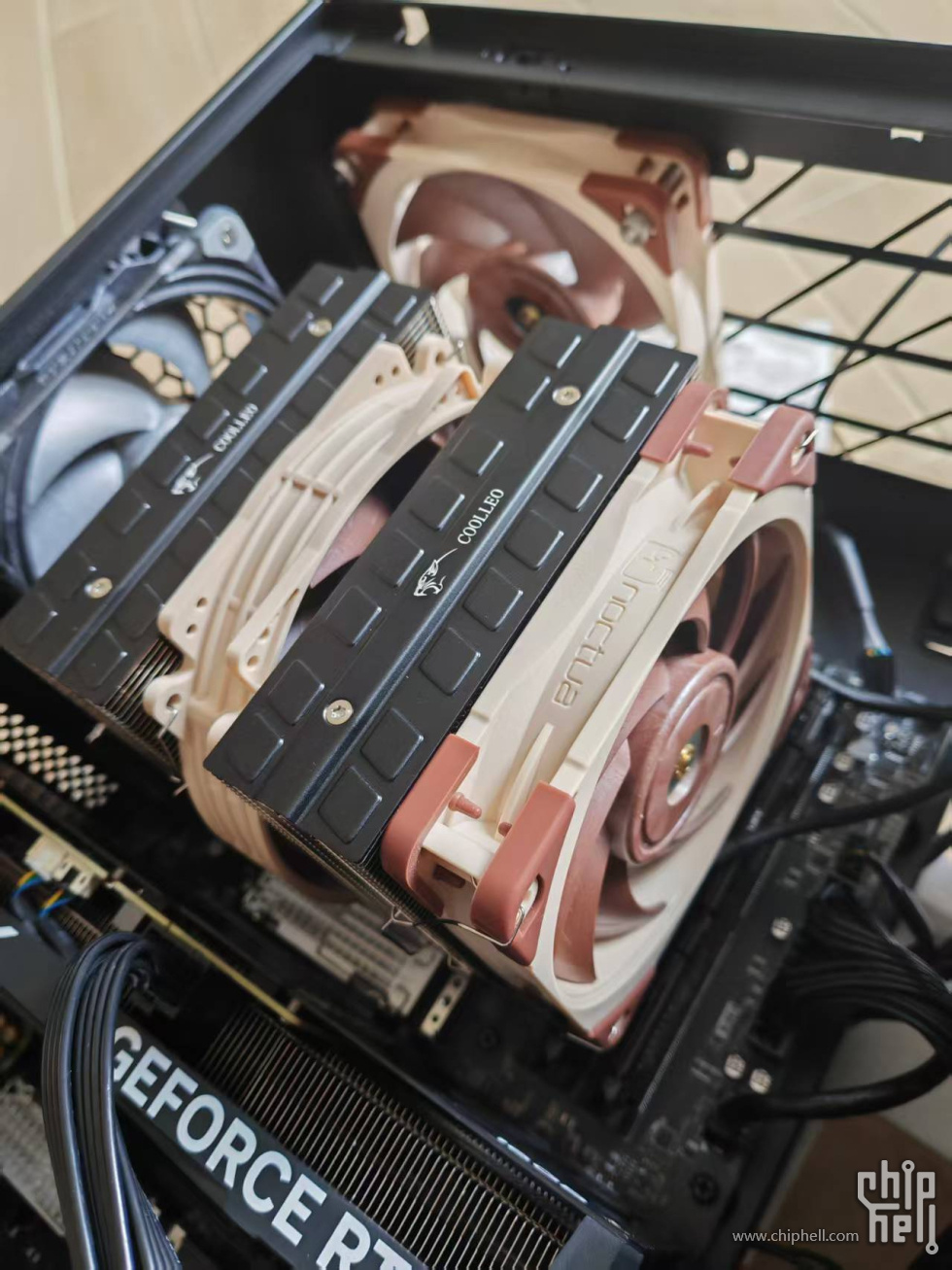

a12+a14g2,非常安静,避免了两把a12高转引起拍频嗡嗡声,扣具是乔思伯HX6240的。
发表于 2025-5-2 19:30 来自手机 | 显示全部楼层
炜亲王 发表于 2025-4-29 19:39
明白,会丑,那算了,我是机架,完全外露的,会很不协调,还是12cm把
建议上,体验很好。
发表于 2025-5-2 20:28 | 显示全部楼层
moveable 发表于 2025-4-29 23:19
a12+a14g2,非常安静,规避了两把a12高转引起拍频嗡嗡声,扣具是乔思伯HX6240的。
换,马上就去买。看上去果然很屌
