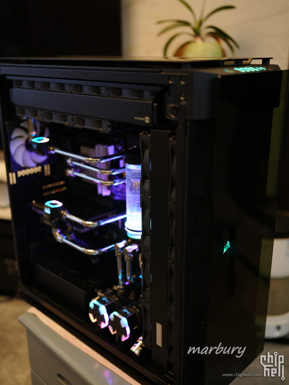

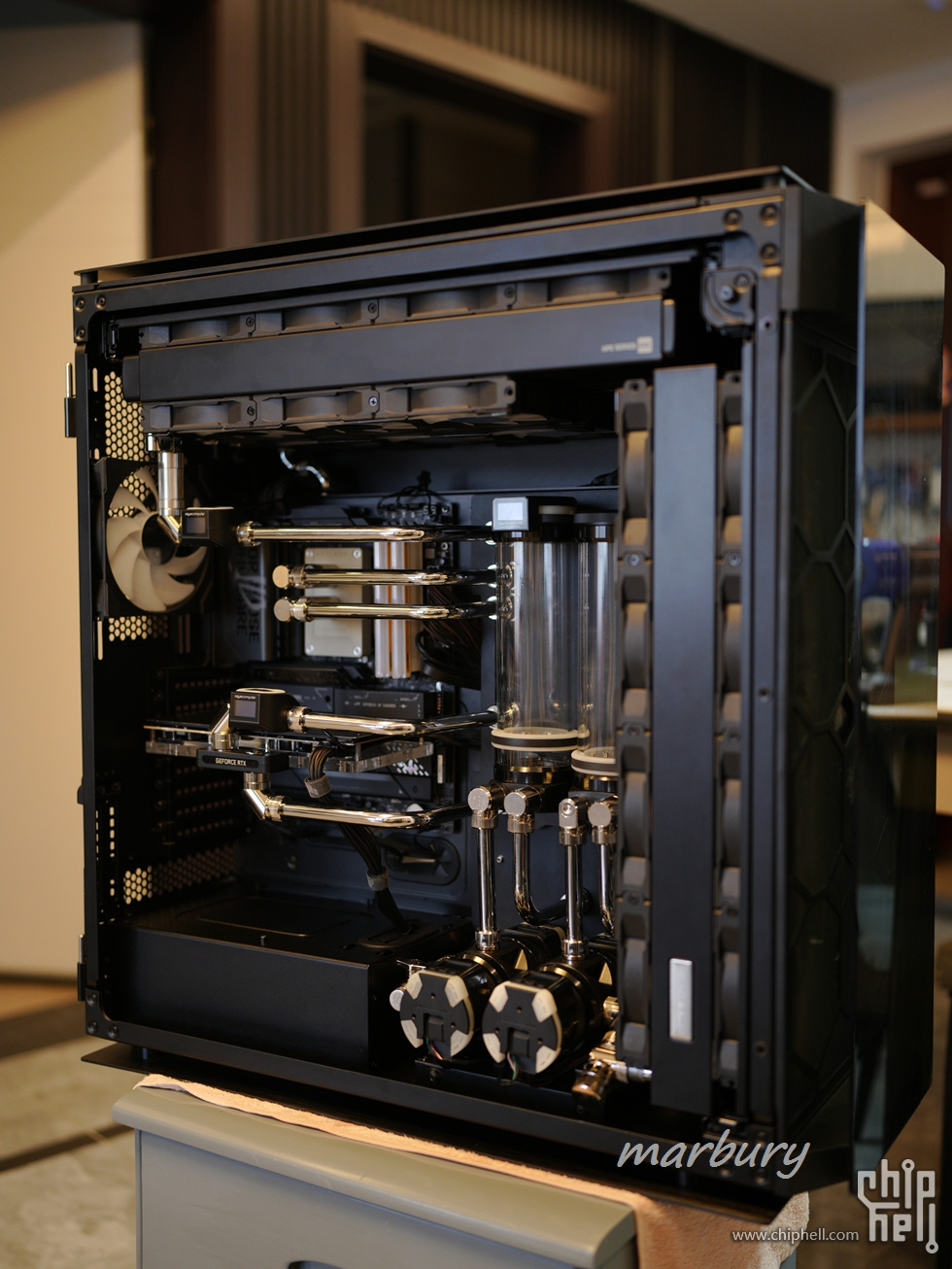

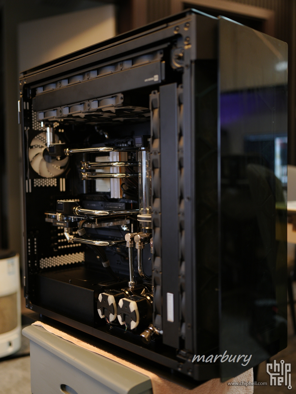

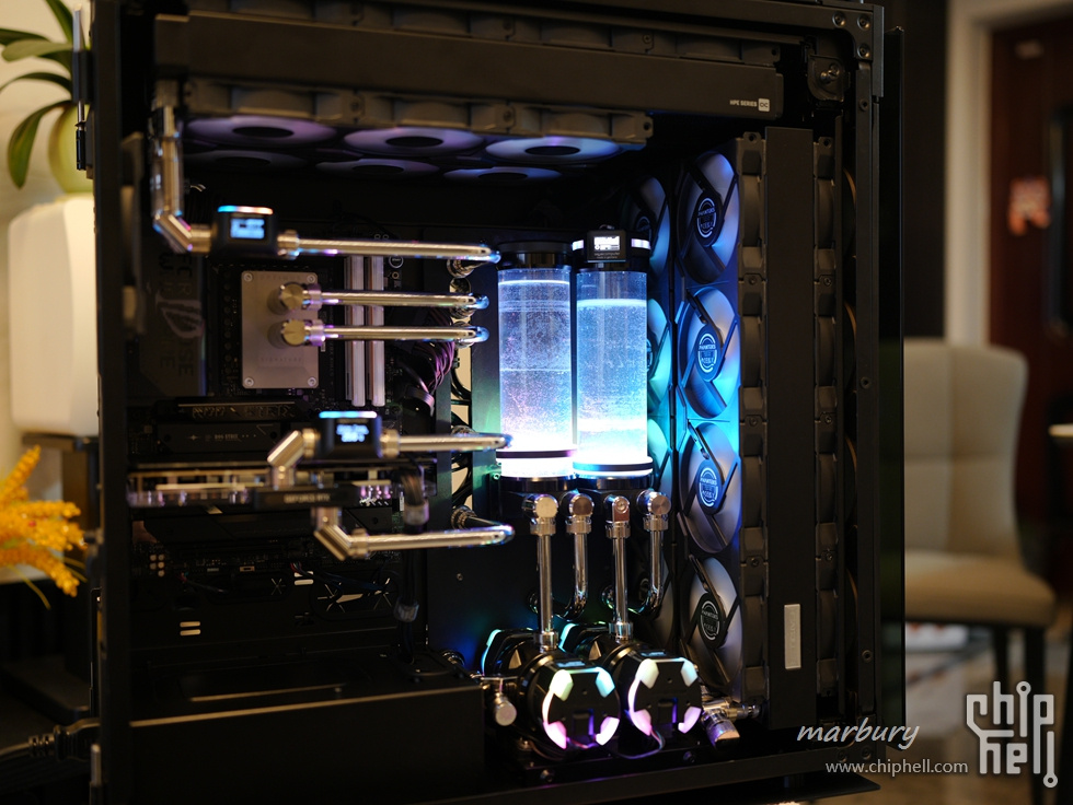

一直想整一个养老的 适合随便变更平台和显卡 水冷基座
一个机缘巧合 超低价搜刮到一台特别新的1000D
于是各种想法 涌上心头
这是之前的样子
老平台 新显卡

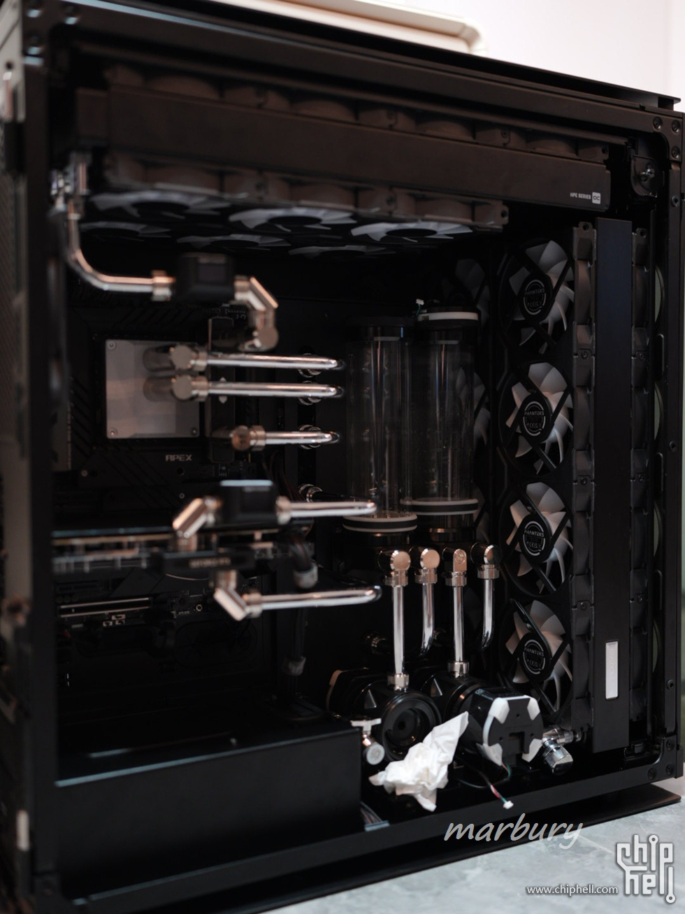

能买到的HK厚排都买了 还差2个 预定了2个月不发货 无奈之下只能选欧酷HPE系列45厚(EK听说是用的非紫铜被到处吐槽中)
冷排选择 厚了夹汉堡跟前面打架  薄了或是360夹汉堡意义又不大 而且前顶会镂空会很奇怪 就像苹果被咬掉了一大口
前面准备了2个AQ480+2个AQ360 结果翻车翻的车毁人亡  AQ的冷排 统一145宽度 根本怼不上去
老平台装完后试水 还发现一个泵转子噶了 又拆又换
规矩ID不能漏
各种45度姿势
正面总算是横平竖直

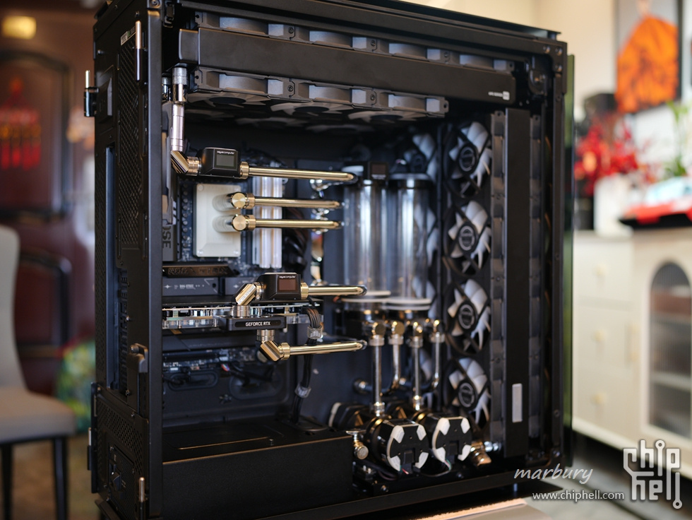

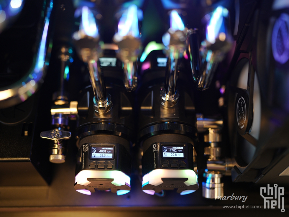

四个AQ D5双泵盖 很威武

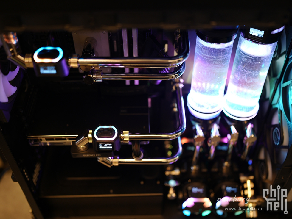

双水路 显卡双D5 + 双480
CPU 双D5 + 双480 + BP DDC4.2
水路设计的主要目的是为了换平台 不用重新拆装 定孔位了

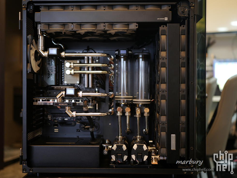

水箱固定地板 做了2版  第一版3MM亚克力太软 毫无支撑力 故改了一些小细节重做3MM铝板
20MM宽的穿板条做的很长 就是为了可以随时移动 这也是横管的方便之处 哪怕以后的显卡竖装 这长度也没有影响
右边 水箱 泵 和冷排 一统  再也不用折腾了
防水阀也安排在水路 底端

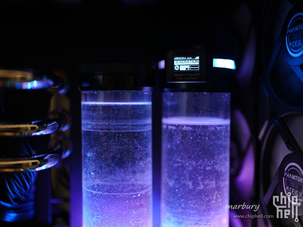

AQ负压 一个就够  因为这个负压仅支持单泵使用  双泵盖无效 仅仅是为了排气更便捷

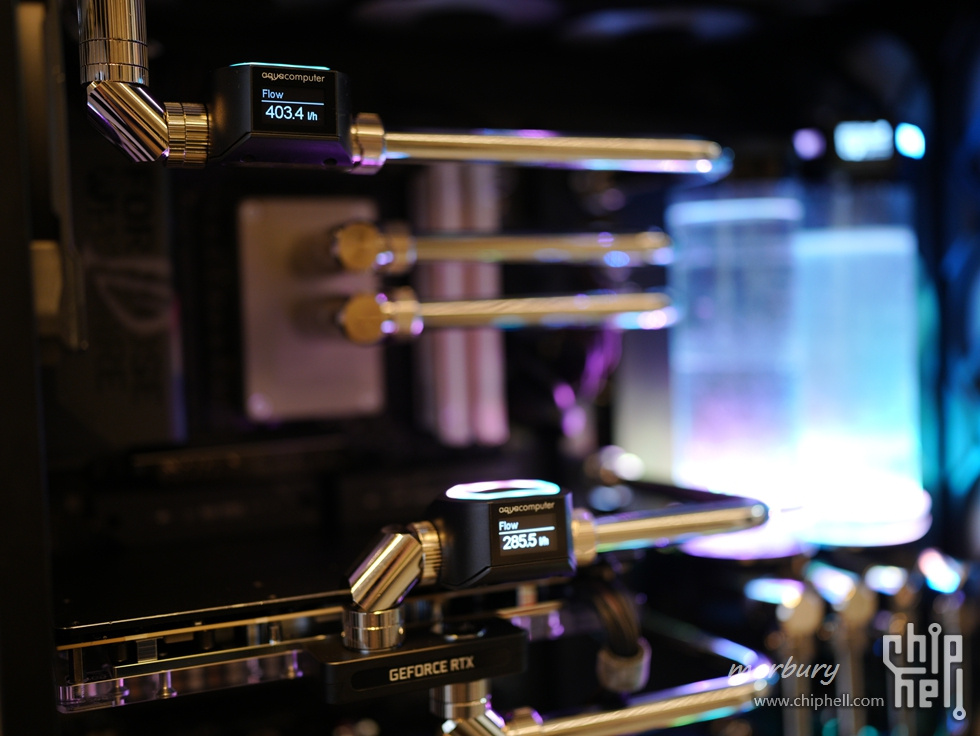

来看看这流量 这才是合格的水冷系统 这400多的流量 都感觉意外
水冷效率说 杜绝水道板(流量杀手) 尽可能不用直角90 接头越多 漏水风险更大

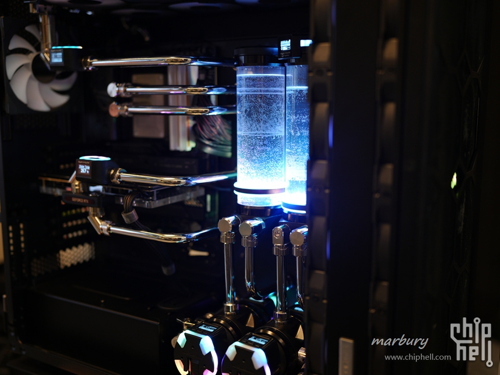

俯视
最后背管尽可能缩短水路
这个背面 有大福利 目测 后面还能堆上5-6个DDC 左边 后边 都能堆 前提是尽量使用超薄泵盖

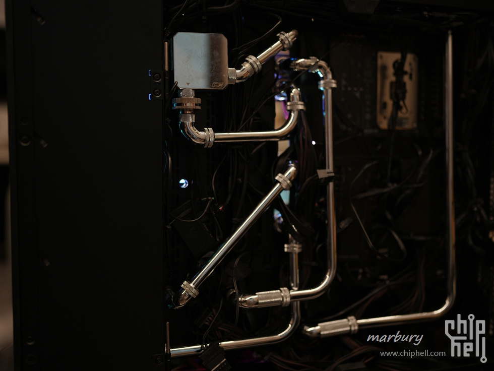

奥对了  请务必 无视背面的走线
嗯 还没来得及整理 所以 先这样吧
等明天OC 评测完毕 最后再花几天时间去整理这些蜘蛛网 反正后边有2个小门 关上啥也看不见
多谢捧场

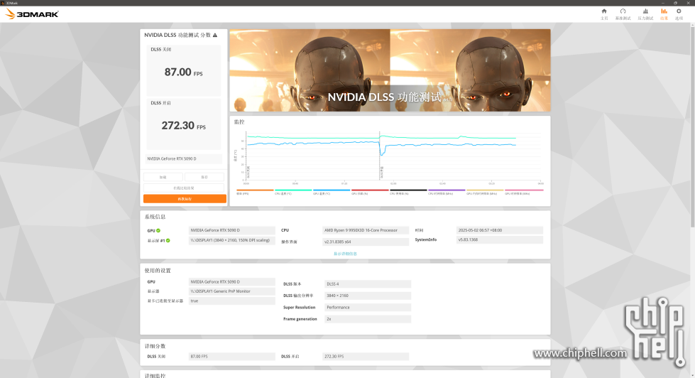

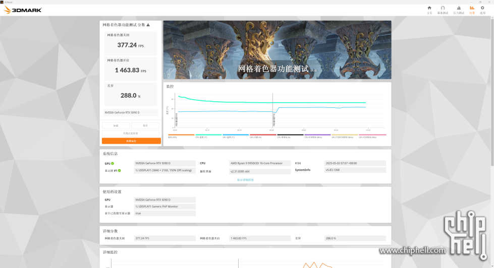

本次是第一次接触AMD 故很多东西还需要学习 花了点时间
所有测试关于温度都在室温26-2.77之间

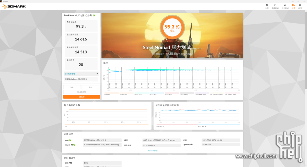

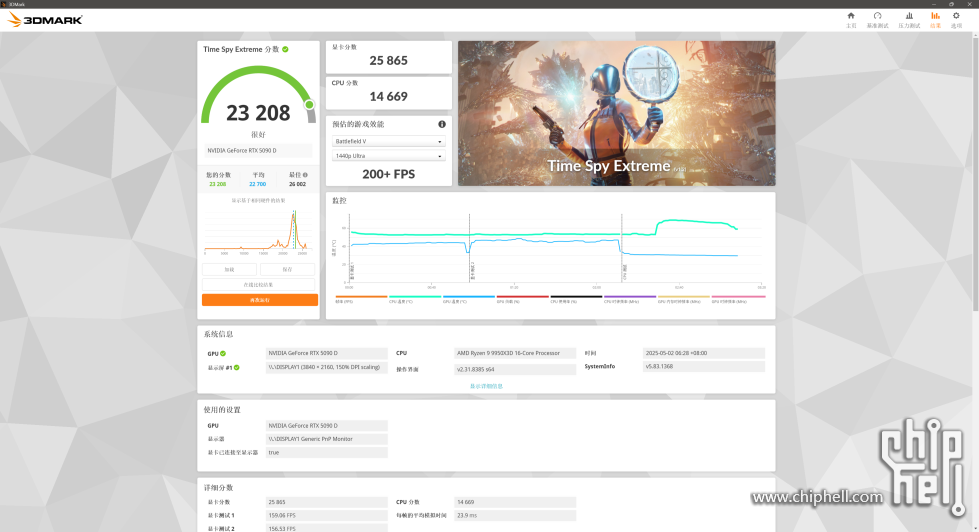

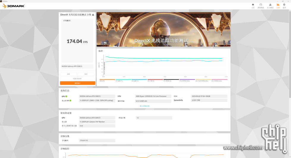

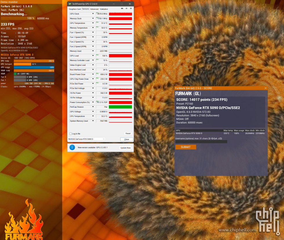

先上显卡测试 全默认
前面5分钟一直保持在50以内 600W功耗相对500W的4090 温度控制令人满意 主要是除了渣酷没啥可选 最高没过52
但是显存的温度控制令人以外满意 要比DDR6X的4090 低了近10度
这里说下渣酷这个冷头 外观貌似没那么特别丑 性能挺好 但是水道里面的镀镍功力 非常的EK 这个镀镍水平完全不如早期 照这个工艺 估计不到半年 就腐蚀了
所有测试的温度都在52以内

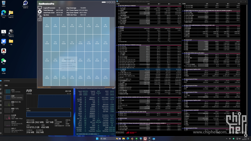

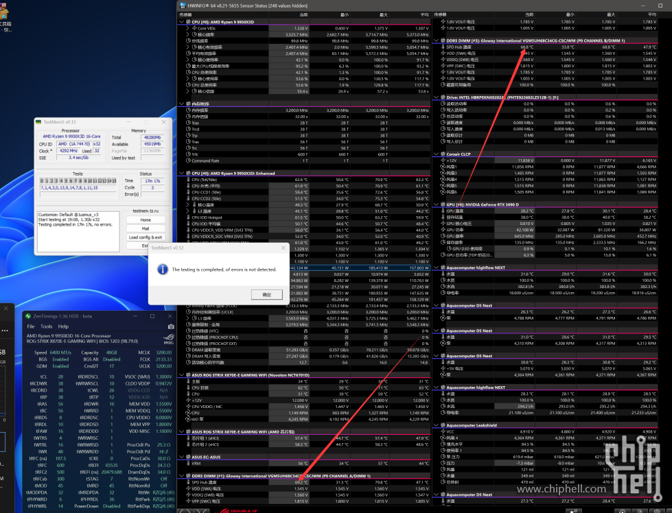

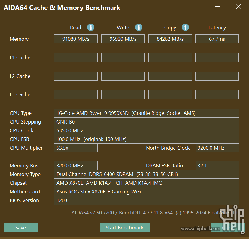

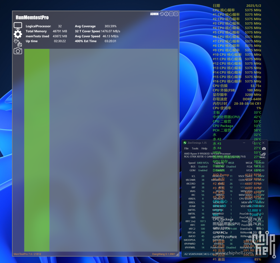

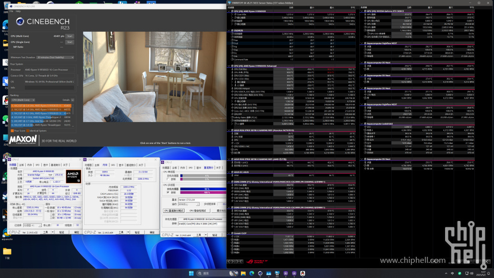

关于AMD超频 本人是最简单的定压定频 先是跑的内存
这是空冷状态下 6400C28 跑完TM5 内存都达到近70了

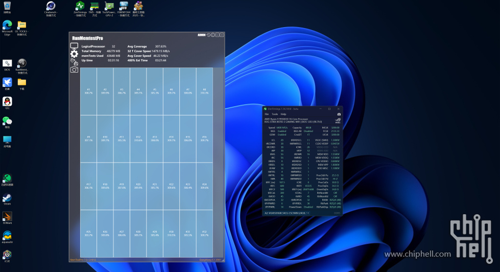

然后找了个循环扇吹着跑MT
此时CPU还没动

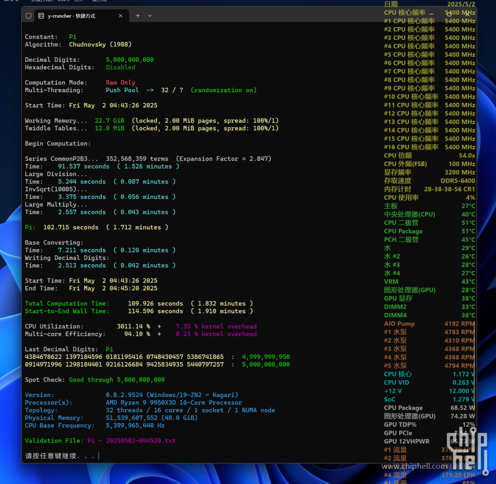

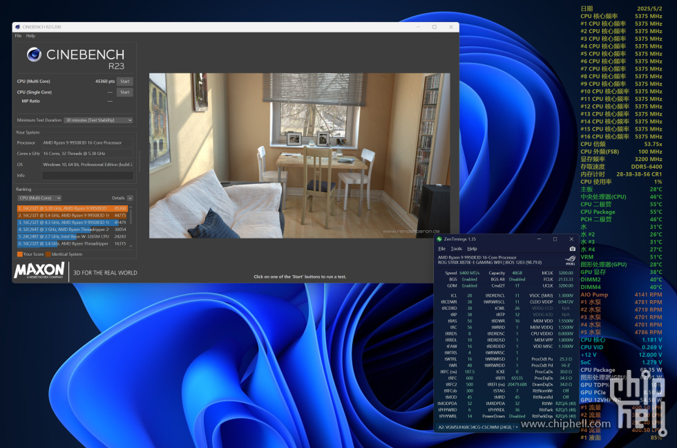

54跑完YC018 和R23 L8 1.18V
L8 1.2v以上秒破百 就止步54
结果发现MT秒红 AIDA64一点就冻屏 但是 TM5 又能跑完 就百思不得其解
浪费好几个小时 发现54主频问题 导致内存不稳 但是主频R23和 YC也没问题 反正就是很梦幻
把54变到5375 所有问题 迎刃而解了
最后再安排个空冷跑完MT300
内存在70度以内 这感觉也没上水的必要了 挺耐温的
关于更高6600 和 分频 是不想再浪费时间了

最后关于冷排规模
1 AMD这个U  第一次用也不懂 1.2V 340W功耗 就破百
1.18V 290W 最高94度 还算可以接受
当时 室温27 水温31 流量400 感觉已经不是散热问题了 冷头是全新的OPV3PRO 正品  不会效率这么差吧  所以再去追加冷排规模已经没意义了
2 显卡 也是如此 流量290 室温27 水温29 两个480厚排也已算溢出
综上 水冷效率  还是要追求流量 关于换热冷排 3-4个厚的360/420/480足以  那些2个排的 还真不如一体水拉倒了

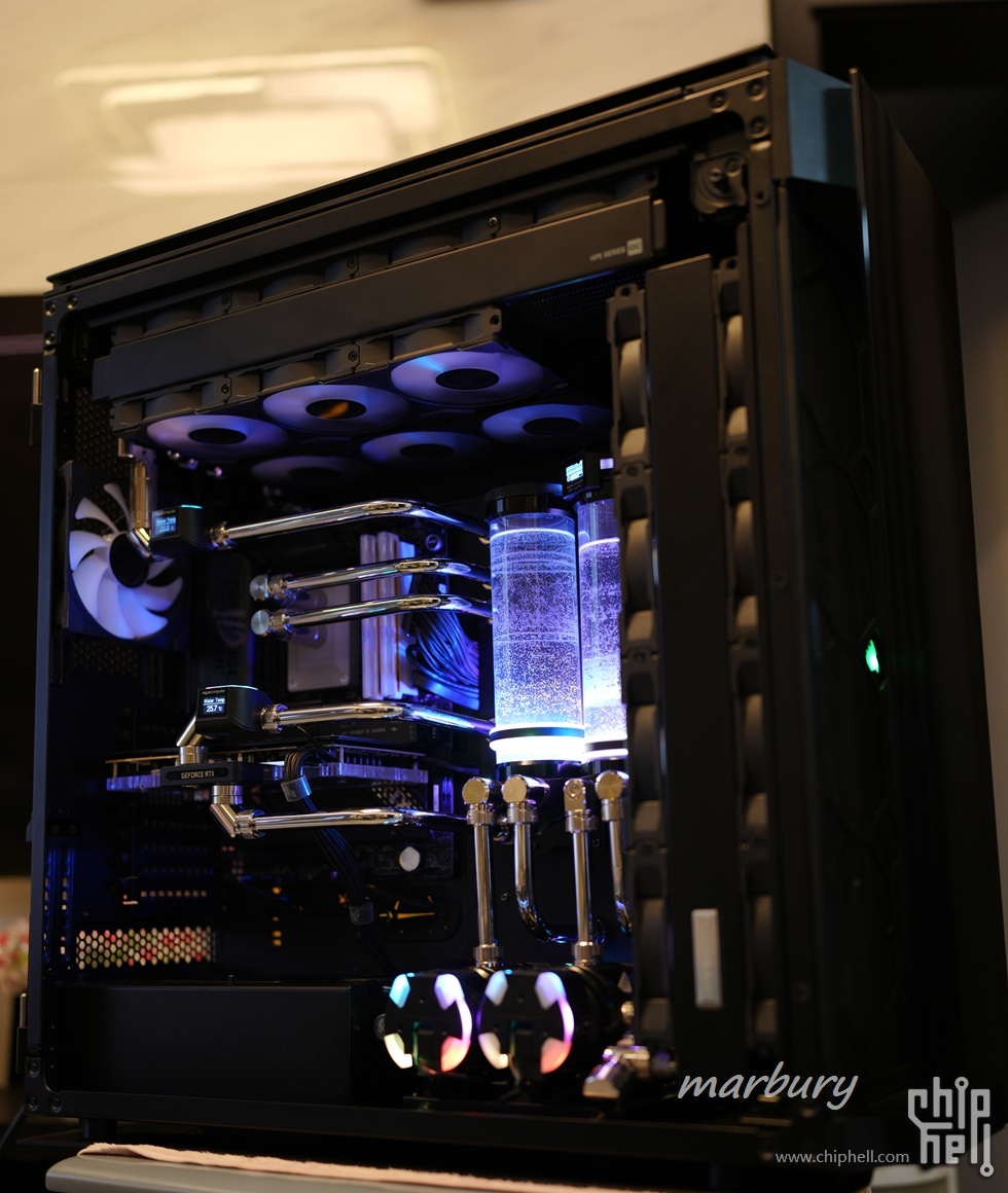

帅 不知道噪音怎么样
 楼主| 发表于 2025-4-30 22:50 | 显示全部楼层
MayuyuSoCute 发表于 2025-4-30 21:18
帅 不知道噪音怎么样
30个风扇 定速800-1000
这就是夹汉堡的目的
无声
