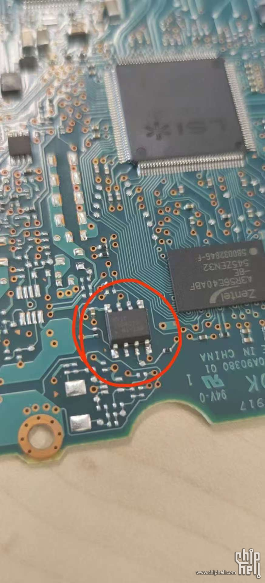

不能,因为硬盘的扇区信息记录在硬盘的BIOS芯片里,想要抢救数据那就修驱动板或者搬板,不能直接替换
发表于 2025-5-8 08:36 | 显示全部楼层
把老盘上的8脚bios芯片移到新电路板上试下
我修过一个1t盘,成功。
发表于 2025-5-8 08:42 | 显示全部楼层
换pcb,要把8脚flash也替换,而且有的还有校验,一定概率不成功。

搬BIOS就行,8个脚而已,会用电焊铁就很简单,不会用焊坏了就没救了。让数据恢复的先帮你搬也行。

上周才换了个希捷16t,买个同型号电路板60块钱,把2颗(我这盘是2颗bios芯片)八角bios换到新电路板上硬盘就恢复了。

以前也干过吖,反正WD和ST换电路板后把旧的bios换到新PCB上马上就能用了。
