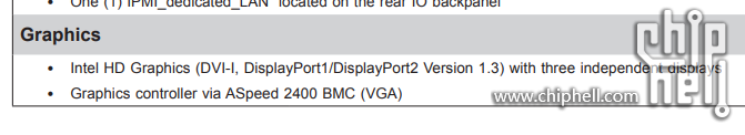

发表于 2025-5-9 17:09 | 显示全部楼层
dankqes 发表于 2025-5-9 17:06
显示器有DP DVI VGA,我接的VGA,我回去看看有没核显的U有没有禁用核显选项
官网的文档写了VGA是BMC芯片输出的,DP和DVI是核显输出的,装有核显的CPU,VGA肯定是没有信号的,而且IPMI远程管理应该也看不到画面,应该是可以设置成主GPU是BMC,这样就不用禁用核显了,IPMI远程也能看到画面

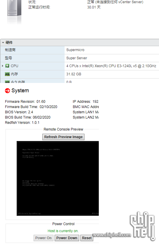

发表于 2025-5-9 20:28 | 显示全部楼层
看下ipmi的错误信息
 楼主| 发表于 2025-5-9 20:33 | 显示全部楼层
iooo 发表于 2025-5-9 20:28
看下ipmi的错误信息
ipmi没任何反应,CPU信息还是原来的1240L V5
