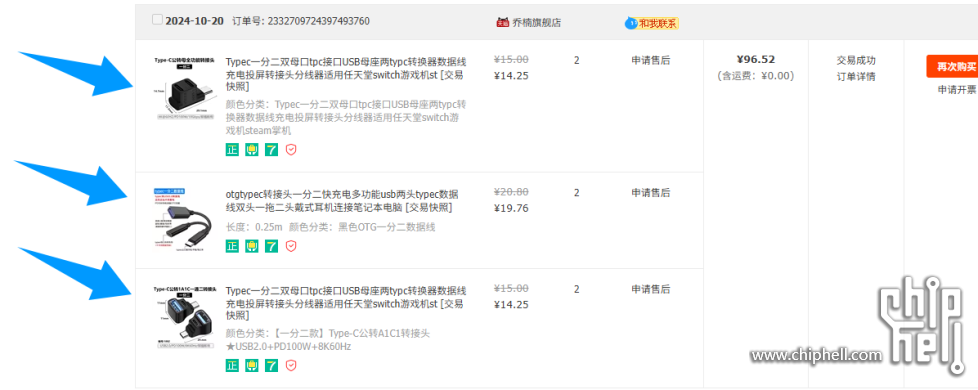

之前买的这三个东西,和楼主说的用途接近

 楼主| 发表于 2025-5-11 08:49 来自手机 | 显示全部楼层
singlermy 发表于 2025-5-11 06:41
之前买的这三个东西,和楼主说的用途接近
这些一分二我搜了些
数据下行大部分是usb2.0 少部分是usb3.1
感觉用途比较受限,不支持usb3.2和dp alt(全带宽),可能不如楼上的适用性更广。
