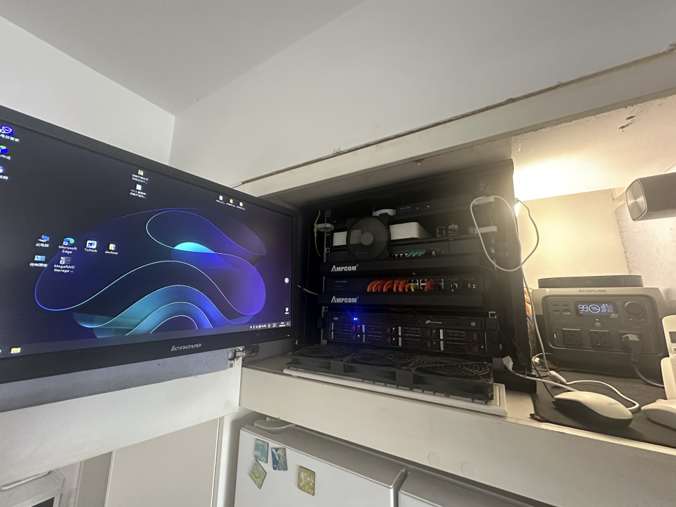

正浩 睿RIVER2Pro户外电源0.7度电 这个设备去年7月购入,使用大概10个月,完全就是放在机柜里面当UPS使用,完美解决家里偶发性停电引起的各种问题(监控8端POE+猫+主路由器+19寸HD显示器+NAS 100±)手机端可以设置电量限制,市电输入870W,输出1600W也完全满足各种户外用电,更别说机柜里面整体也就峰值200W出头的使用需求了。主要是现在国补下来16K,性价比还不做,重量也比1度电的轻不少。APC的没用过,不做评价,但国产的用过山克?山特?实属不好用。
最开始也考虑过大疆打户外电源,但和客服咨询过,差不多型号的产品,大疆的风扇噪音就数据上来看,要比正浩的要高一些分贝。机柜设置在餐厅冰箱上面,声音是能小就要往小了去。何况当时正浩还要便宜点。
