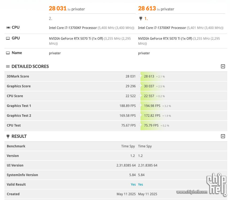

RT,不太清楚 5090 有没有带宽饱和的情况,至少我测试手里的 5070 Ti 和 5070 都发现超显存提升还是比较显著的
试了下默认情况 5070 Ti 28Gbps 带宽的情况和超频到 34Gbps ,Timespy 1 性能提升依然超过 3%

发表于 2025-5-13 02:36 | 显示全部楼层
拉高20%提升3%叫收益高?

发表于 2025-5-13 03:01 | 显示全部楼层
拉20%提升3%你也拿出来说。。。4090拉20%能提升8%左右

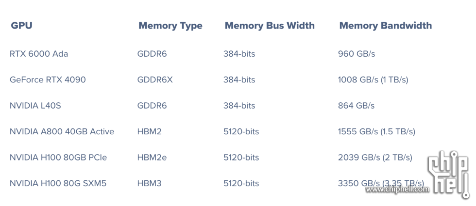

所以 5090 提升这幅度还挺一致的,也就是说超频显存在看似已经非常大的带宽前提下,例如 5090 都已经 512bit,1.8T/s 的带宽,现在超到 2.2T/s 带宽都依然无上限。
按说这带宽都超过 **e 了...

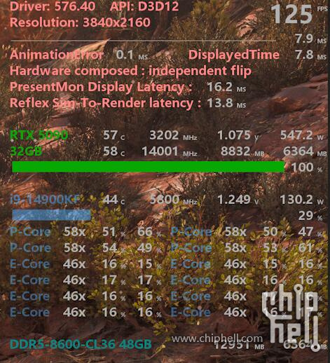

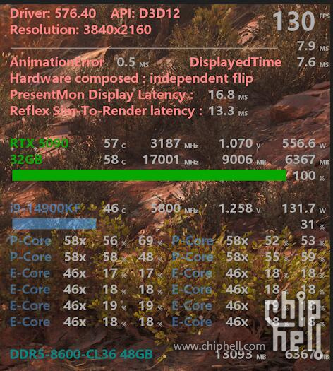

发表于 2025-5-13 10:18 | 显示全部楼层
我自己的测试就是天国2超显存收益比2077高。
天国2满载400多瓦,2077快600瓦。
超显存后,会跟核心抢功耗,我猜测是600瓦喂不饱5090,搞得有些游戏反而倒吸
