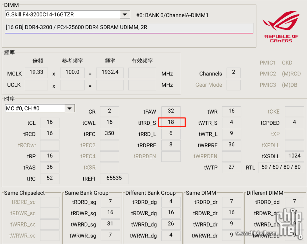

老机器9900K+M11A,买了一对幻光戟3200C14-32G,压小参时发现tRRD_S这个参数有点异常,使用HWiNFO查看如下:
bios设置的是
tRRD_S:4
tRRD_L:6
但软件显示是18,也尝试过tRRD_S和tRRD_L设置为M11A允许的最大值15,软件显示一个31,一个23,其他参数没有发现问题。
求大佬指点。

 楼主| 发表于 2025-5-13 15:13 | 显示全部楼层
czzk183 发表于 2025-5-13 14:28
tRRD_S   tRRD_L    tFAW    一起设置   tFAW是tRRD_S   tRRD_L中的较低值的四倍
极限可以4-4-16    不行 ...
内存超频没什么问题,我给的电压也不高,时序也宽松,能过测。
问题是HWiNFO看小参,tRRD_S显示为18(我设置的是4),其他参数正常。
是否HWiNFO读取的是系统结果,主板强制对参数进行了二次校准?
Timing Configurator的结果是4,应该直接读取的是主板bios信息吧。
当前来看并未影响使用,只是对这个问题感到困惑想搞个明白。
发表于 2025-5-13 17:20 | 显示全部楼层
问题是HWiNFO看小参,tRRD_S显示为18(我 ...
我记得z390平台用的Asrock Timing Configurator版本是4.04
可能是软显问题吧
不压tFAW的超频没什么意思,算是最重要的几个小参了,具体可看https://www.youtube.com/watch?v=IyLJCLoOjdg
 楼主| 发表于 2025-5-13 20:08 | 显示全部楼层
可能是软显问题吧
感谢感谢,tFAW我有压,截图只是我放宽时序做测试看数值的。
其实这事目前看不影响性能,但是我感觉bios设置和系统读数如果确实不一致,肯定是哪里出了问题。
