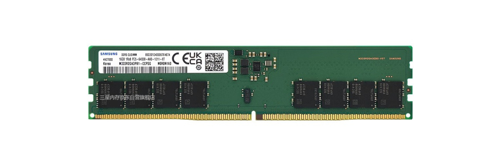

AMD的AM5平台旨在支持所有DDR5内存模块的功能,包括CUDIMM,但实际上现有的Ryzen 7000系列根本无法与CUDIMM内存配合使用,而Ryzen 8000/9000系列也并不能完全支持这类型的内存模块。
据TomsHardware报道,AMD游戏和工作站产品管理负责人Sourabh Dhir接受了媒体的采访,表示AM5平台的基础设计有支持CUDIMM内存的一切条件。未来如果提供支持,并不需要对AM5平台设计进行大的修改,但是可能要等新的处理器,不过AMD并没有明确到哪一款产品或者什么时候才能正式支持CUDIMM内存。
Ryzen 7000系列与CUDIMM内存完全不兼容,如果安装上去,系统将无法启动。Ryzen 8000/9000系列在技术上可以与CUDIMM内存一同工作,但只能在称为“bypass mode”的限制下使用,该配置忽略了内存模块上的时钟驱动器,因此性能没有任何优势。这意味着系统将以DDR5-3200模式启动,并且需要手动调整内存频率,性能没有办法得到保证。
目前微星已经确认,旗下在X870和X870E主板搭配Ryzen 8000/9000系列处理器使用时,可以支持CUDIMM内存。原因是这些主板带有增强的信号功能,从而提高了与高频内存模块的兼容性,不过微星没有公布具体的支持频率。
随着存储技术的发展,创新不仅包括具有更高数据传输速率的存储芯片,还包括新的DIMM技术,CUDIMM就是其中之一。事实上,按照JEDEC制定的标准,速率为6400MT/s及以上的内存模块都应该是CUDIMM内存。

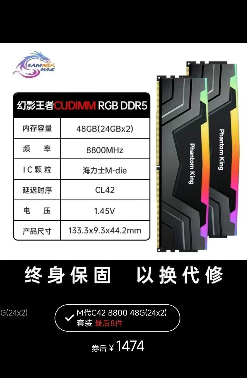

发表于 2025-5-14 17:48 | 显示全部楼层
市面上   标XMP8800以上[img][/img] 的24g*2 基本都是 cudimm吧。
