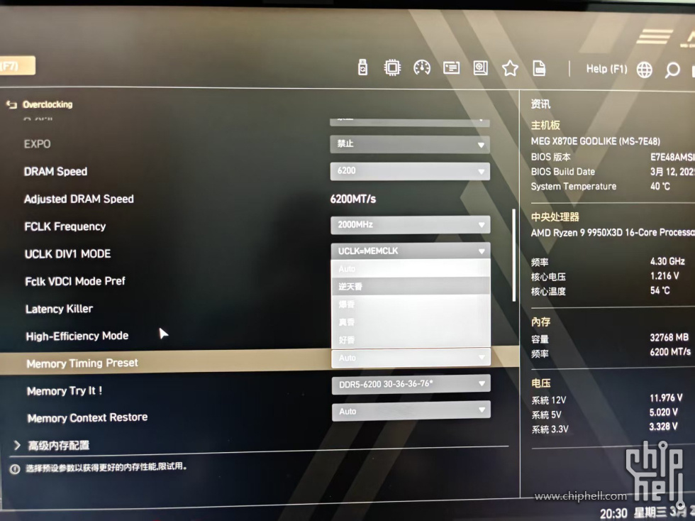

发表于 2025-5-17 22:38 | 显示全部楼层
论BIOS简单还是龟星。好香、真香、爆香、逆天香
发表于 2025-5-17 22:42 | 显示全部楼层
这是p的吗?怎么会这么翻译啊

Alienxzy 发表于 2025-5-17 22:42
这是p的吗?怎么会这么翻译啊
不这样翻译, 直译那就是真紧 逆天紧
发表于 2025-5-17 22:53 | 显示全部楼层
这是p的吗?怎么会这么翻译啊
不是P的 BIOS里面的简体中文就是这样翻译。
