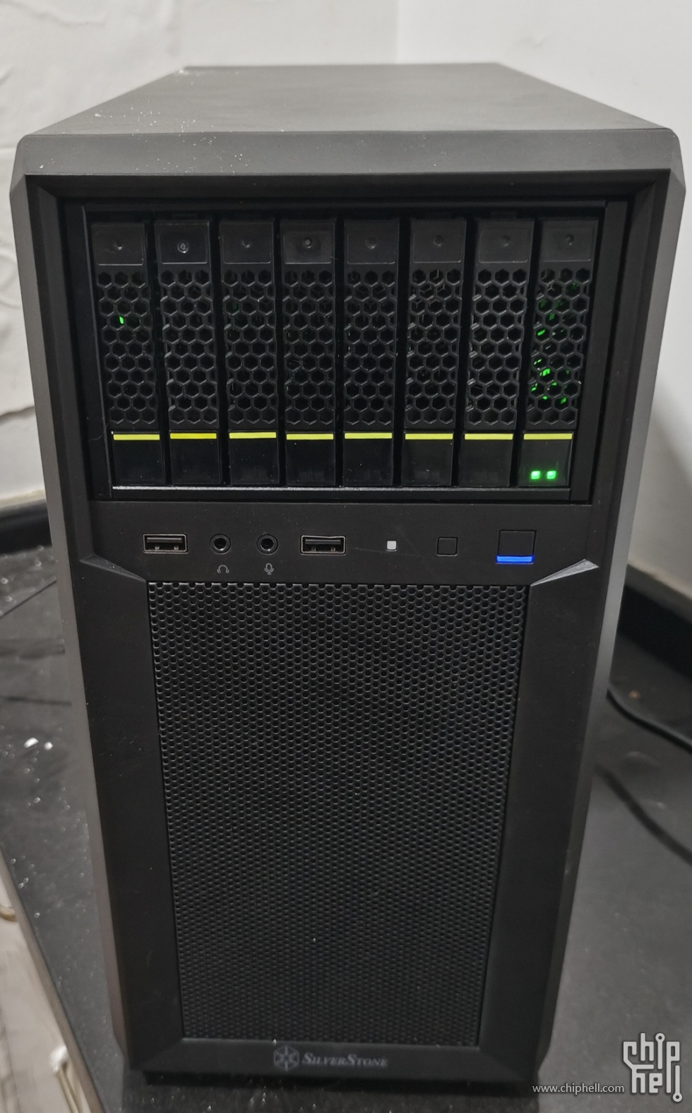

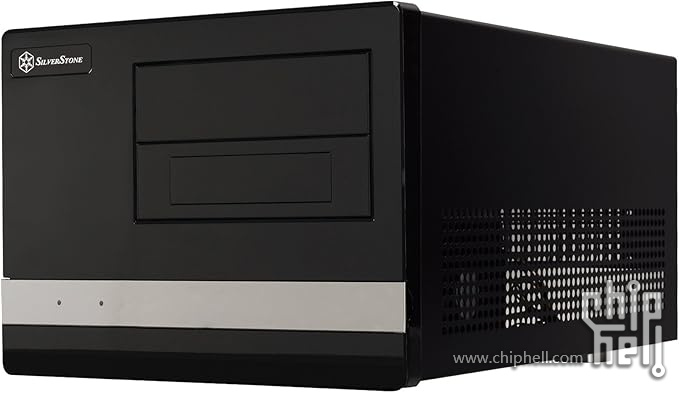

1、原机箱-银欣sg02,现机箱-银欣FARA313
       最开始选sg02主要是因为小而且还有两个光驱位,正好可以塞一个8盘u2笼子。然而这是我最大的失误,因为是第一次装服务器,完全没想到2u散热器的6cm风扇的噪音大到门都挡不住,温度也爆炸,待机2600转60度,跑大模型满载8000转80度。最后只能把机箱和散热器换掉,白亏几百。新机箱空间大很多,就是只能装一块机械盘,前面的硬盘位会被散热器挡住放不进去。

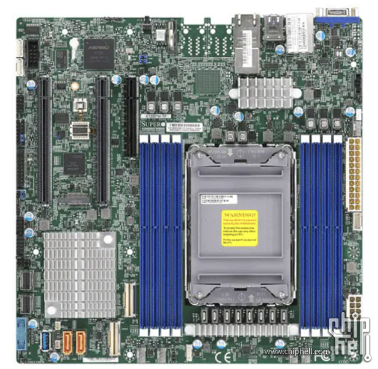

       整个nas里最值钱的东西,一个主板就占了整机价格的一半。可以说是为了这碟醋包的饺子。
       这张板子的拓展在matx里可以说强到离谱,后续的2代x13sem和x14sbm也延续了这个特点。pcie有2个4.0x16,1个4.0x8,U2口有2个SimSAS (4.0x8),还有10个sata口和1个3.0的m2(支持22110)。网口是双万兆x550+ipmi,还有一个超微祖传的内置usb口。
       2个simsas和一个x16拆分后连接硬盘笼提供8个u2口,x8拆成2个x4连m2,还能剩一个双槽x16连接显卡,不过因为显卡没等到好价现在还空着,sata因为机箱原因只用了一个。
       注意:这个板子在闲鱼上只有少量流通而且绝大多数是不知道哪里流出来的测试版还是啥,特点是型号是1.0,bmc芯片是ast2500,正式版型号是1.1,bmc芯片是ast2600,不确定1.0版能不能更新官网bios和固件,外网没搜到。我这块是上家的上家从淘宝经销商买的1.1版,还带个伊拉克成色的原装挡板

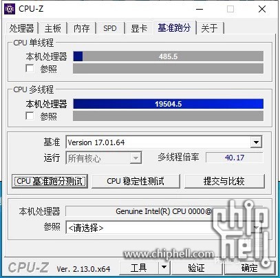

cpu选择的是3代至强里最强的8368Q的es 步进6版,和正式版同步进,不需要刷回测试版bios也没有bug。cpuz单核490左右,多核接近2万,关超线程大概1.65万左右,最大睿频3.7,全核最高3.1。性能很强,但是用不太上。

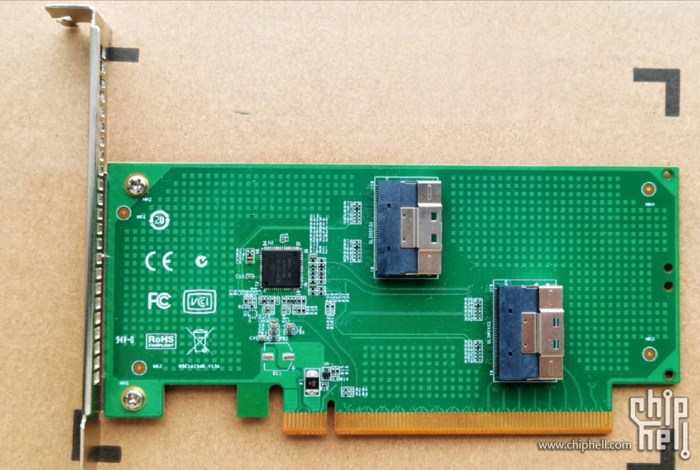

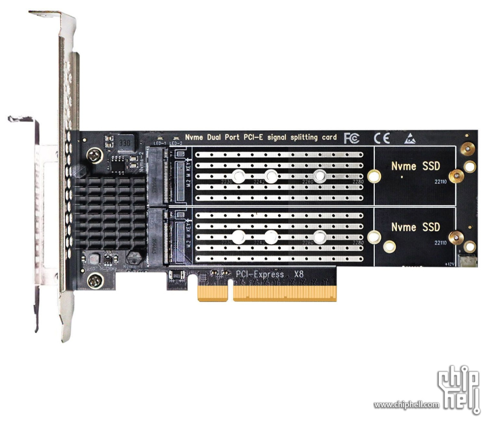

7、pcie拆分卡
       1个是x16拆2个SimSAS用了接硬盘笼,1个是x8拆2个m2

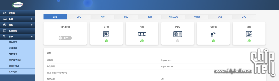

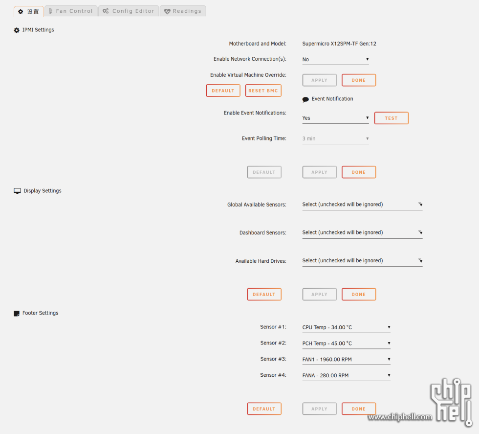

1、远程操控-ipmi

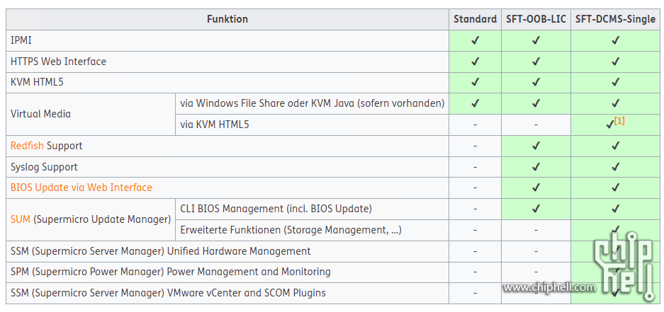

       用过了才知道多好用的神器,不需要连线直接远程操控,还能查看温度,风扇转速等各种信息。因为x12改了授权方式,所以这块主板是通过修改mac为泄露的3C:EC:EF:72:FC:46,再使用这个mac对应的授权文件激活的。
2、nas系统-unriad

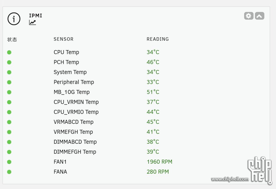

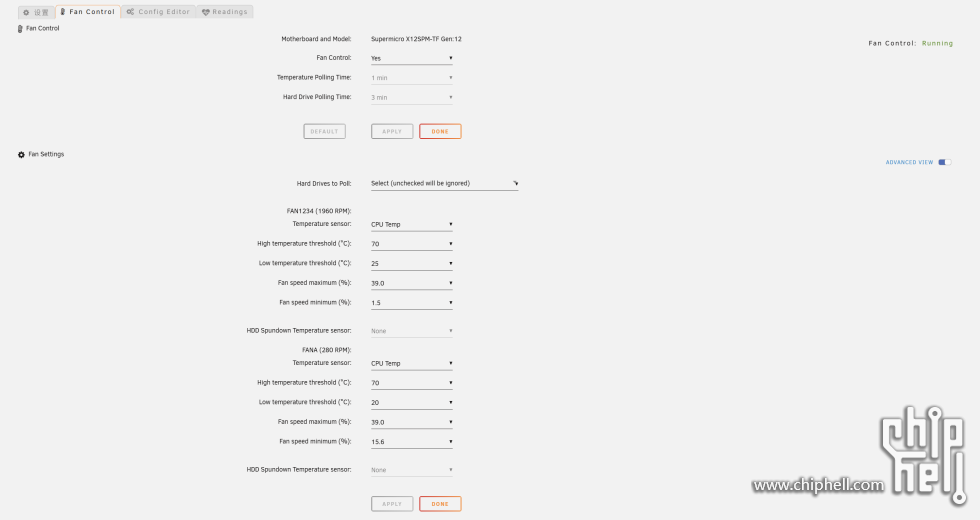

       这个系统不多介绍了,大家都懂,我主要说一下unraid商店里的一个ipmi用的插件叫IPMI support,非常好用,能直接在unraid里显示ipmi检测的信息,还能选择显示什么。而且可以直接通过这个启用温度控制风扇,只要unraid启动自动接管,无须敲代码(除非你风扇转速过低要把报警关了)。

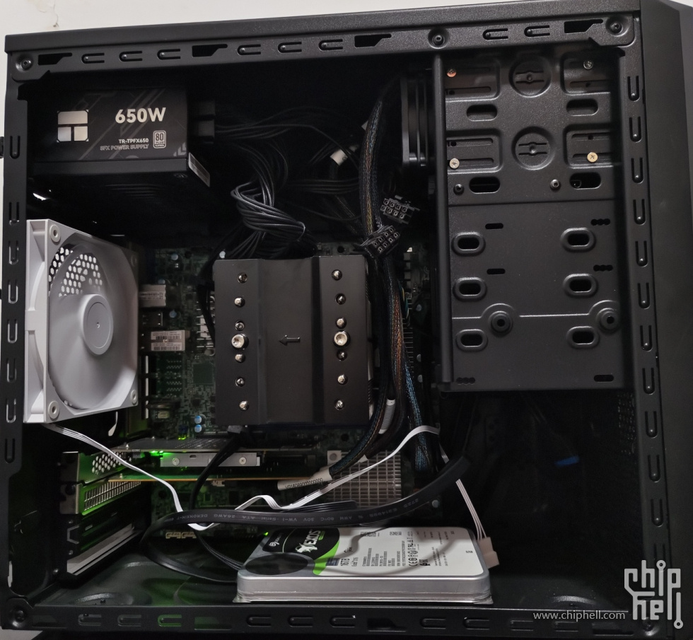

       因为SimSAS 的线是按小机箱买的,导致拆分卡插第四槽线不够长,只能插2槽,等上显卡的时候换个长一点的线。
       整机windows待机功耗70-75w,unraid待机88-95w,平衡模式满载330w,节能模式满载140w(功率使用小米插座3测得)。用起来确实比家用的舒服很多,不用抱来抱去接显示器了,直接ipmi就能解决99%的问题。不过没有核显还是有点麻烦,很多人觉得硬解没用,但实际上ellyfin经常能碰到因为音频,字幕或者各种乱七八糟的原因不能直接用web播放器播放,这种时候只能切成系统自带播放器(电脑网页不行得用jellyfin的客户端,安卓是设置里面把播放器从web改成系统),问题是web播放器有很好用的快进5秒,其他播放器我找了一圈都没有。万兆电口不是很好配整套,目前看性价比最高的就是华硕be88u,一个万兆电连nas,一个万兆光连主力机,万兆光口网口很便宜,随便搞一个就行,be88u官改也出了,不过目前价格还是有点贵,但是能省下一个万兆交换机。我现在的解决方案是在unraid里把x550用代码设定到2.5g对付用(这网卡不设置自动只能1g,不知道为啥,听说windows能自适应)。

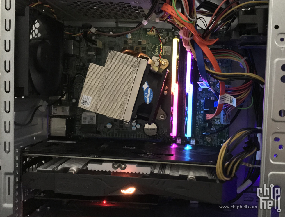

借问一下楼主,你这个CS-4189-2UM82的风扇是几cm的,8cm的吗?我看着怎么跟我这台电脑的散热器这么像,
为啥我这个散热器连压个70W的6700K都费劲,是不是我的风扇不够暴力,要换个万转暴力扇?

2u散热吧,6cm风扇,我是同款
