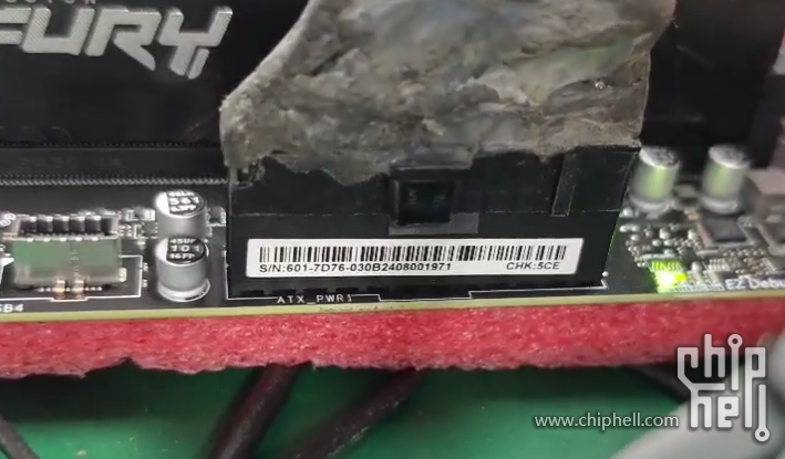

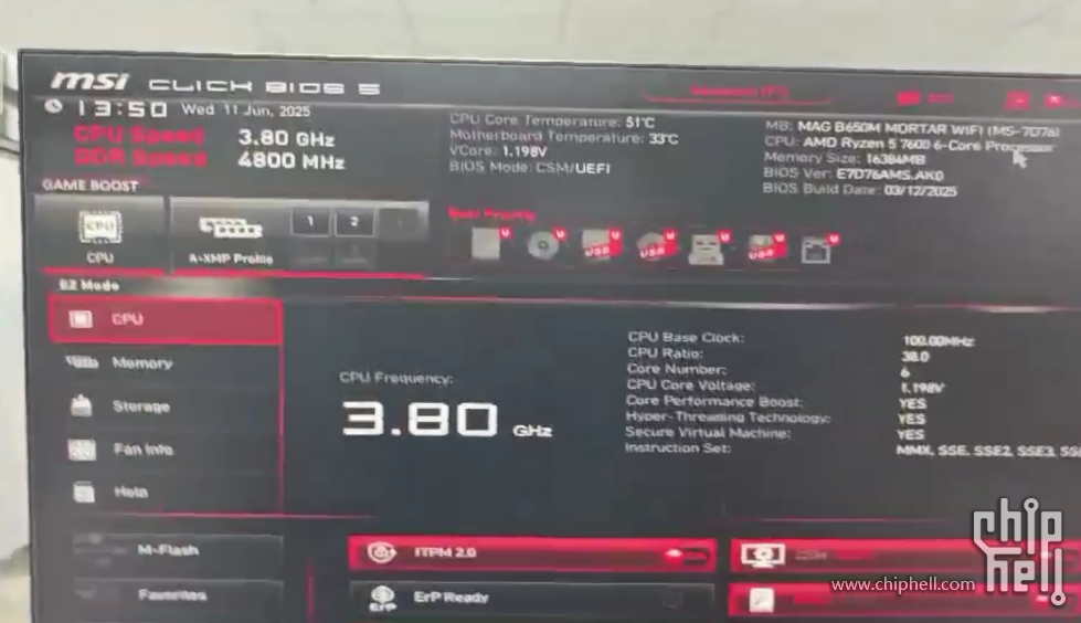

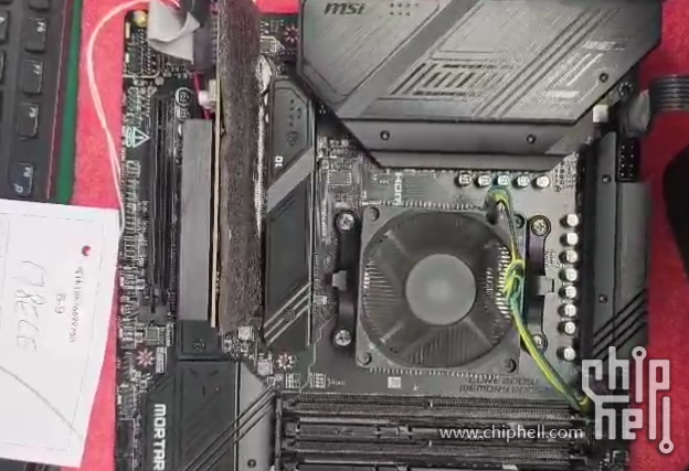

发表于 2025-6-11 15:27 | 显示全部楼层
跟进下,卖不卖不关我事哈,我只是跟他们熟悉。今天刚跟微星的哥们询问,他们大致反馈如下
1、你的B650M迫击炮第一次送修到,更换了一个C356电容,测试4条内存通过后发回,这个维修点和华硕是上海是一家。但你表示点不亮,也没修过
2、第二次送修是广州点,广州反馈CPU底座针脚弯曲,帮忙掰正,目前一切正常
3、你之前收到表示1/3仍然点不亮,这个之前有回复,B650的1/3插槽信号弱,和内存条也有关系,总之点不亮很正常,B850能点亮是有所改善,况且CPU针脚弯了
