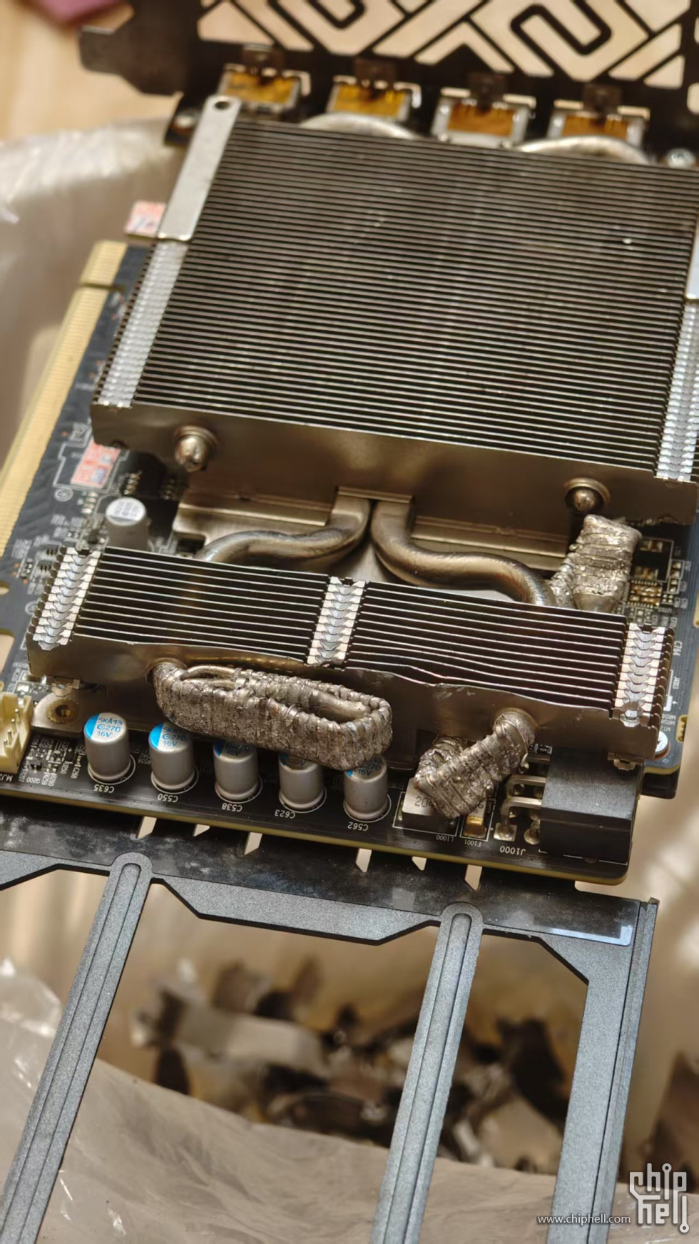

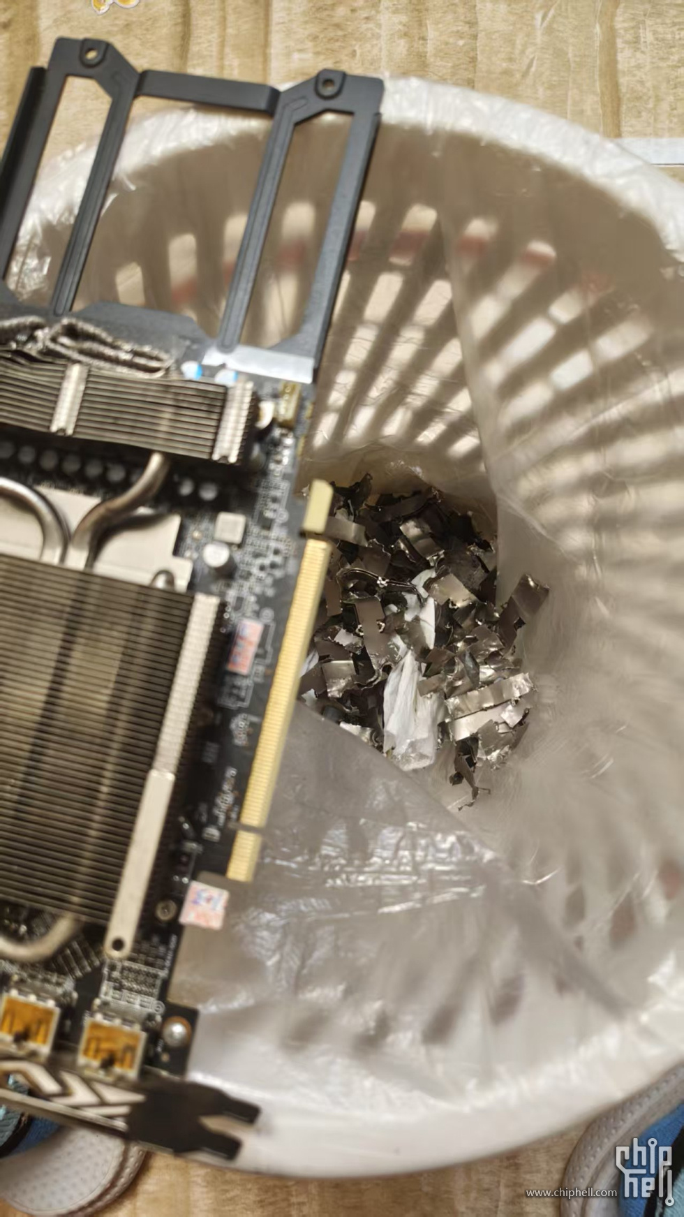

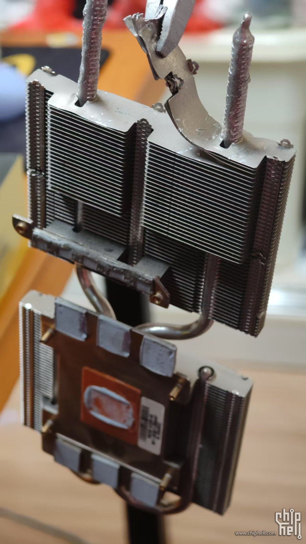

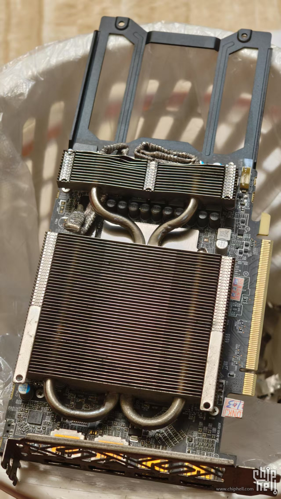

发表于 2025-5-29 01:50 来自手机 | 显示全部楼层
wcgwwccgg 发表于 2025-5-27 20:24
回流焊的可别试,怕把热管撕破了
本着不信邪的精神还是拆了,最后弯热管的时候折破了一个小口然后我赶紧拿钳子把那里捏紧然后卷了起来
微信图片_20250529015208.jpg 微信图片_20250529015214.jpg 微信图片_20250529015217.jpg 微信图片_20250529015220.jpg 微信图片_20250529015223.jpg
 楼主| 发表于 2025-5-29 02:01 | 显示全部楼层
可以,就是要开心
发表于 2025-5-29 04:28 | 显示全部楼层
wcgwwccgg 发表于 2025-5-29 02:01
可以,就是要开心
明天等找一个五金店帮我切下背板再上机 哈哈  感谢你的贴子了我勇气 哈哈哈 跟回流焊干上了
发表于 2025-5-29 06:51 来自手机 | 显示全部楼层
兄弟,牛逼
发表于 2025-5-29 10:43 | 显示全部楼层
破口那一瞬间就坏了啊,热管里面的液体非常非常的少,有小破洞就完了
 楼主| 发表于 2025-5-29 11:04 | 显示全部楼层
是的,我害了他.不过看着挺远古的,热管也少,娱乐第一
