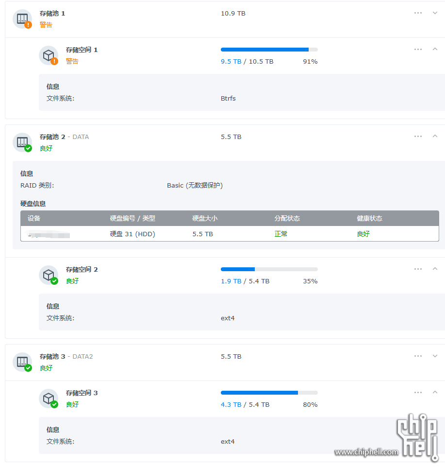

存储形式如下图:装的时候也没搞清楚存储池存储空间,1块硬盘1个存储池(basic格式),1个存储池里1个存储空间(Btrfs系统和ext4系统)。现在6T硬盘里docker什么的都装了,直接复制是不是不行?求具体的无损迁移方式。

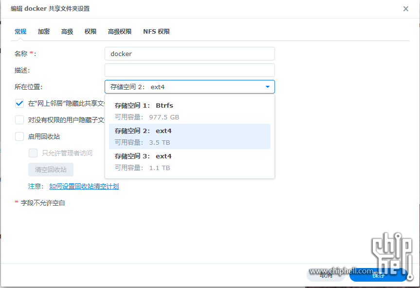

 楼主| 发表于 2025-5-28 16:36 | 显示全部楼层
刚看到控制面板的共享文件夹里,可以直接更改文件夹所在位置,这样修改是不是可以?新增存储空间4,然后直接把docker文件夹更改到存储空间4里,再把存储空间2的盘给拔了? 硬盘空间转换.png
