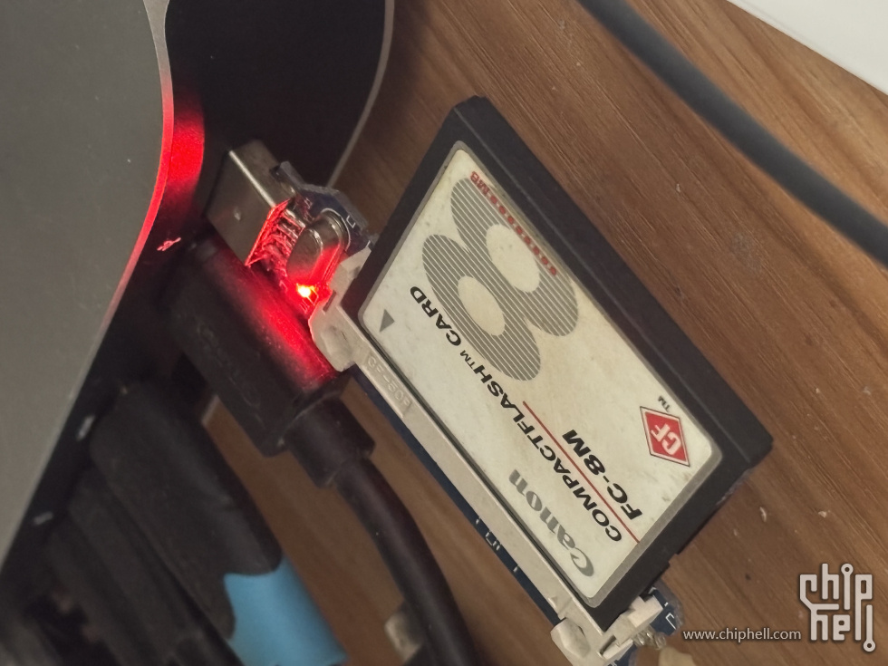

m2 Mac mini,有2个A口,当一个口接了容易崩的设备,崩的时候,另一个接口的设备也会断联。
目前测试C口接的雷电接口此时不会断联,C口接usb设备未知,还没测。
最近拿出20年前的CF卡+读卡器,读取没问题,写入时会崩,另一个A口接的10T硬盘盒此时跟着崩。
