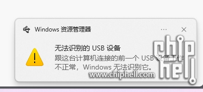

昨晚上睡眠前都好好的,早上开机就成这样了
不停的弹窗,不停的响设备插拔的声音,设备管理器里面无限自动刷新
拔掉所有USB设备也是这样
拔掉主板上USB接口也是这样
更新所有芯片组驱动还是这样
设备管理器里面也没有任何黄色感叹号
在设备管理器里面把所有USB设备卸载也没用
系统是win11最新版
完犊子了,重装完系统还是这,估计是主板usb挂了
