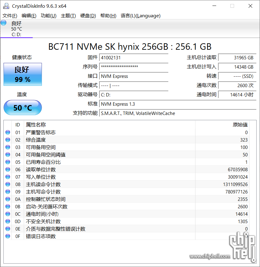

2021年10月买的吧,硬盘忘了是原装的还是自己后装的了,应该是原装的,因为系统用的现成的,Windows10,主要是给家里老人上上网、看看视频啥的,连微信都很少在电脑上用,每天就正常开机关机,除了偶尔有几次因为蓝屏、死机等,基本都是正常操作,关机、重启也是在Windows系统里用关机菜单关机或重启,结果这两天用软件一看,怎么用了这三年多时间还产生了1300多次不安全关机?算了下,基本上每天开关机一次的话,它就给我算了一次不安全关机啊,而启动-关闭循环次数那一项是两次两次的增加,就是关机一次它加2,所以一直是偶数,所以搞不明白这盘子的smart信息,是软件读错了吗?到底哪里不对?这样对硬盘有不良影响吗?
发表于 2025-6-1 19:47 | 显示全部楼层
正常,我的爱国者2T,也是,进BIOS,退出重启都算一次,其他三星和闪迪不会

迷你主机和笔记本因为休眠比较激进,有些方案就会出这个问题。
发表于 2025-6-1 23:24 | 显示全部楼层
另外从启动关闭循环次数看似乎正常。
很多消费类盘及部分系统会产生如此的异常关机数据的情况,不用太在意。
停掉磁盘休眠试试,尽量别用最新的白鼠系统和跨硬件时代的老系统。
发表于 2025-6-1 23:28 | 显示全部楼层
凯侠的盘我还没遇到这情况,长江的也没有,只有强制断电会增加不安全关机

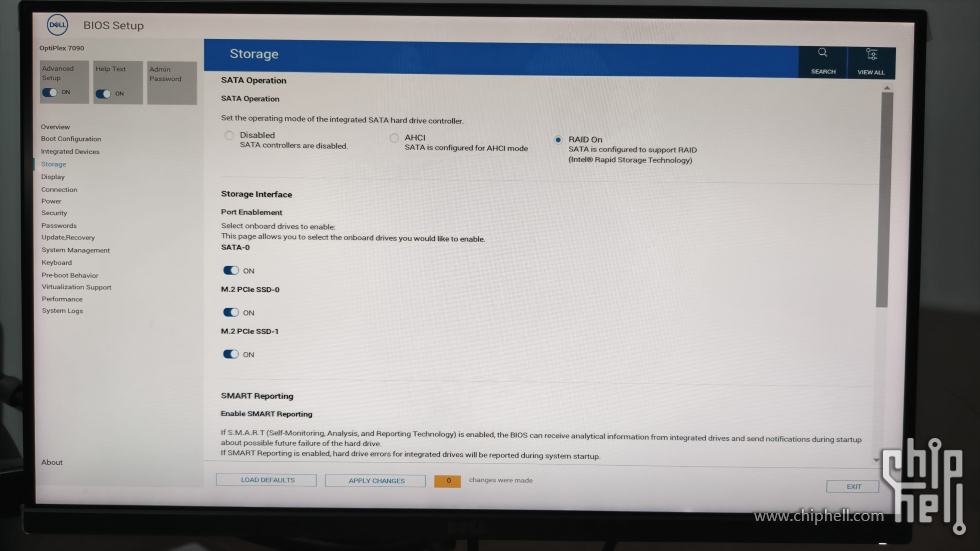

 楼主| 发表于 2025-6-1 23:37 | 显示全部楼层
伦风凝星 发表于 2025-6-1 20:08
你看下你主板的磁盘模式是AHCI还是RAID
我进BIOS看了下这里是RAID ON,所以这里应该要改成什么?AHCI么?我这上面应该就一块SSD

发表于 2025-6-2 00:12 来自手机 | 显示全部楼层
我碰到过RAID模式跟你一样的问题。改成AHCI就正常了。但是要注意,直接改会蓝屏。

发表于 2025-6-2 12:44 来自手机 | 显示全部楼层
sep1398 发表于 2025-6-2 11:46
啊?直接改会蓝屏是指改了之后会蓝屏?那除了直接改还可以怎么改?
这块如果我保持现有状态不动,会有啥 ...
改BIOS之前要先进注册表把HKEY_LOCAL_MACHINE\SYSTEM\CurrentControlSet\Services\storahci下的StartOverride键值改为0。

发表于 2025-6-2 14:04 | 显示全部楼层
可以不用折腾注册表,用msconfig设置,重启两次即可:
https://www.pcoic.com/system/windows/627.html
 楼主| 发表于 2025-6-2 14:43 | 显示全部楼层

 楼主| 发表于 2025-6-2 16:54 | 显示全部楼层
先照这个方法改了,最后从安全模式重启那一下好慢,等了好久,然后干别的事去了,回来再一看是个什么蓝色的界面,上面两个按钮,一个好像是什么恢复启动配置还是啥的记不清了,一个是重新启动,我直接点重新启动了,算是正常进系统了,再次进BIOS里确认改过来了,先这样用着看有没啥问题吧

 楼主| 发表于 2025-6-3 13:24 | 显示全部楼层
sep1398 发表于 2025-6-2 16:54
先照这个方法改了,最后从安全模式重启那一下好慢,等了好久,然后干别的事去了,回来再一看是个什么蓝色 ...
改了模式也一样,还是有不安全关机计数,看来只有不断电一条路了
