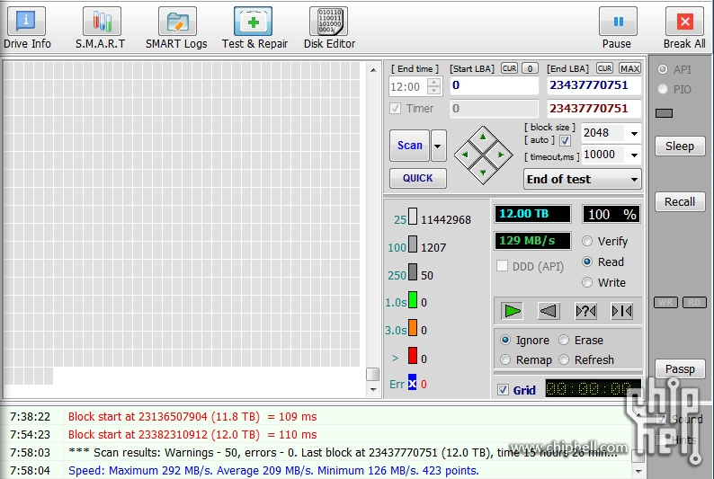

很多同学买回来新硬盘在问需不需要做一次慢扫,我也看了国内国外论坛以及AI的论述,大部分建议重要数据盘做一次慢扫,最次也要做一次SMART检测,所以这次我花了差不多5天时间做了这次测试
先说结论,同型号不同批次,会有体质差异,而且差异比你想象的要大,有时候甚至有5%的差异;
新硬盘在外包装和密封袋完整的情况下,完全没有必要做慢扫
这几天618组了一台NAS,8盘位,后续1做TEMP,23Raid1,4,5,6,7单盘basic,8单大硬盘做2456的镜像备份,后续取走放柜子里,由于是做321原则中离线冷备和异地备份的重要设备,我防止硬盘一起挂了,所以买的时候尽量找不同批次的。
本次的6块西数12T金盘,分别购于京东旗舰店,天猫旗舰店,京东第三方
测试环境是系统盘+单块内置硬盘,WIN7里面跑victora,被测盘单独从电源拉线不共用电源线,期间不使用电脑,纯跑测试
检测结果如下列表格

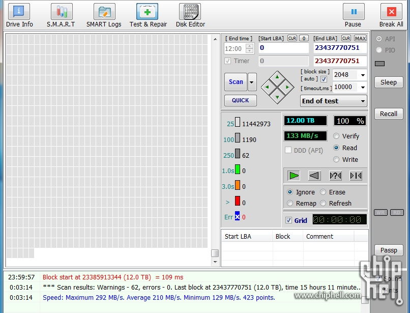

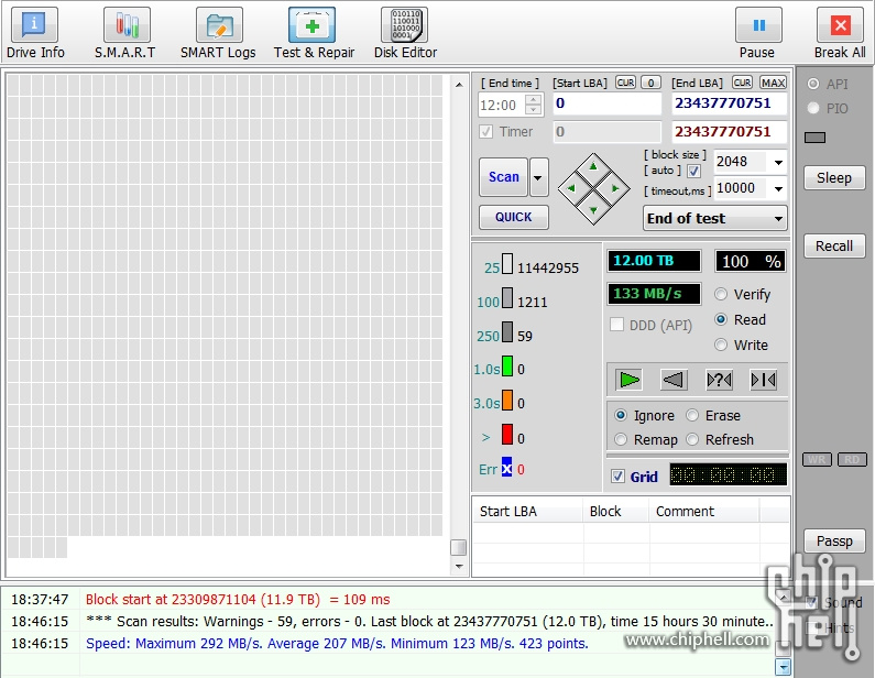

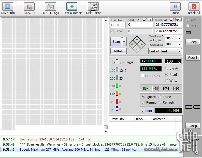

批号购买地点生产日期淡灰块深灰块(经复测全是白块)最快读取速度平均读取速度最慢读取速度耗时
B00A****京东北京仓库2025.3.10
1190
62
292MB/S210MB/S129MB/S15小时11分
B00A****京东上海仓库2025.3.10
1163
74
308MB/S218MB/S129MB/S15小时1分
B00D****天猫旗舰店2025.4.09
1204
52
292MB/S209MB/S126MB/S15小时23分
B002****京东第三方店2024.12.09
1247
53
277MB/S200MB/S123MB/S15小时48分
B003****京东北京仓库2024.12.02
1211
59
292MB/S207MB/S123MB/S15小时30分
B003****京东上海仓库2024.12.02
1207
50
292MB/S209MB/S126MB/S15小时26分
所有的深灰块都进行了复测,全部都是白块,经查询是由于西数的设定,每隔一定时间会把磁头归位一下,这期间一来一回会有2个灰块,下面有段硬盘检测的LOG,非常准时的都是1小时一次归位,所以看到109,110,125,141ms都是正常的。
差异最大的就是速度,可以看到最快的速度可以达到308MB/S,最慢的只有277MB/S这差值有31MB/S,算是非常大了,不是误差一说了,看平均时间则是218MB/S和200MB/S也是差值比较大的,另外几块基本都是209,210。最后来看完成时间,最快的那块硬盘和最慢的要差45分钟,所以目前来看硬盘不同批次的体质是有一些区别的。
而后,西数品控基本淡灰块控制在0.01%,1200左右。无绿,橙,红,X等。所以只要外包装完整,密封袋没有开封的情况下完全不必要测,还是很稳的。

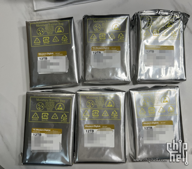

另外也说一个小插曲,天猫一开始收到的盘是右上角那块,明显包装有点问题,密封袋被人撕开一条口子,虽然硬盘拿不出来,但肯定被人退过,直接要求换盘。

发表于 2025-6-3 08:51 | 显示全部楼层
撕开包装的是不是为了硬盘上贴标签
