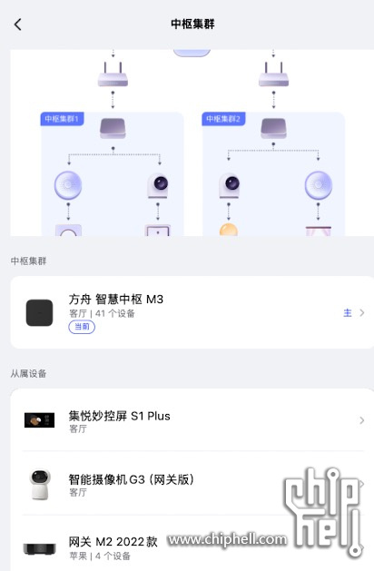

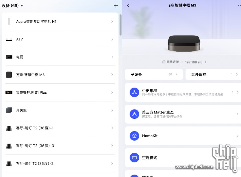

目前全屋用的aqara,运行了半年只有主卧吸顶灯掉线3次,可能是一个M3网关带的设备太多了,商家建议不超过60个,我带了七八十
发表于 2025-6-6 16:59 | 显示全部楼层
jxab009330 发表于 2025-6-6 16:45
目前全屋用的aqara,运行了半年只有主卧吸顶灯掉线3次,可能是一个M3网关带的设备太多了,商家建议不超过60 ...
如果有两个网关的话,能选择某一个设备指定接入某个网关么

发表于 2025-6-9 18:40 | 显示全部楼层
你有用次级网关吗?
全部一个M3带?M3一个的覆盖范围也不大啊
发表于 2025-6-9 21:36 | 显示全部楼层
GTX260 发表于 2025-6-9 18:40
你有用次级网关吗?
162平方就这些,目前传感器还没搭建起来,估计还需要10来个传感器

发表于 2025-6-17 18:24 | 显示全部楼层
我是aqara,M3带着三个M2,设备数量180个,剔除场景重复计算的,估计有160个左右,要说不稳定,的确是有部分出问题,动不动就报异常,但是实际并不异常,而且是轮着报异常,后面麻木了直接不管。
