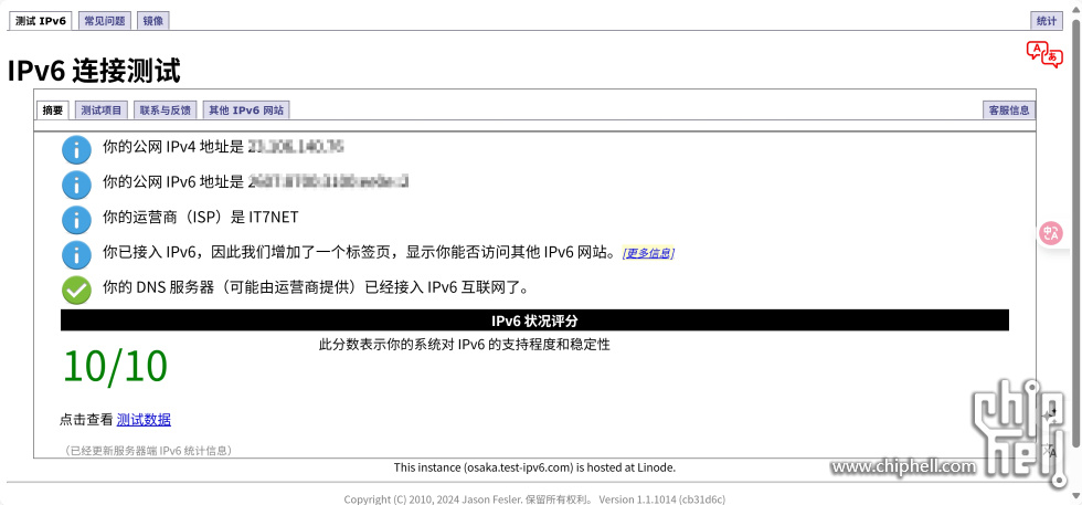

好久没发帖了,只是最近折腾了下ipv6稍有心得,和大家共享探讨下。
我的网络结构:
主路由:ikuai
旁路由:openwrt
窗户:PSW

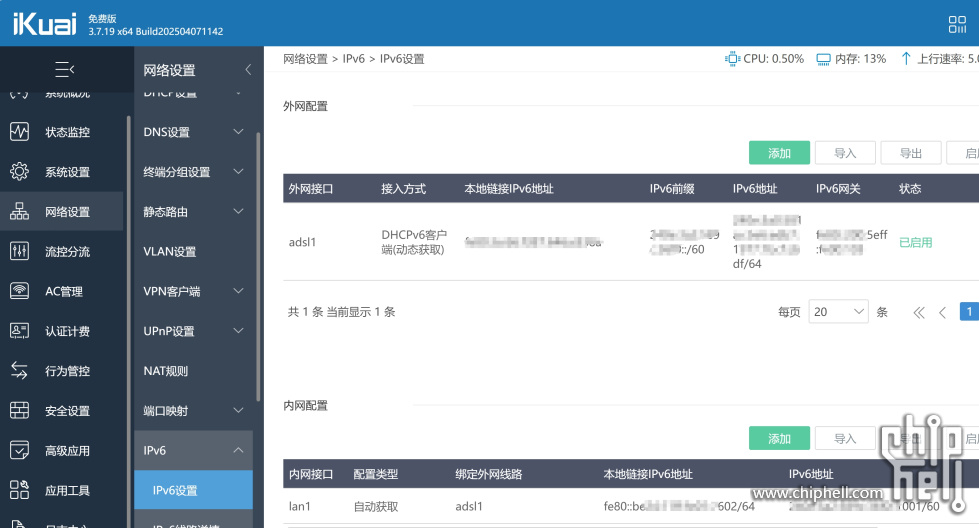

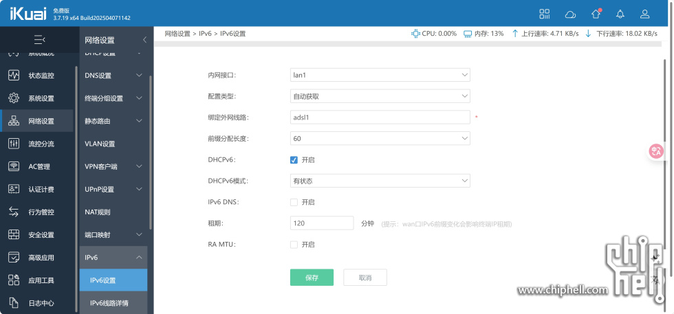

主路由:打开ikuai
连接后查看运营商分配给你的ipv6前缀,我的前缀是60,所以下来局域网的DHCPv6里也要对应填写60。
如果你的运营商给你分配的前缀是64,那基本上主路由+旁路由的模式就不要玩了,因为后面你无法获取到PD。
这里DHCPv6打开,状态只分配“有状态”,无状态的RA回头让旁路由去分配。
到这里主路由设置结束。

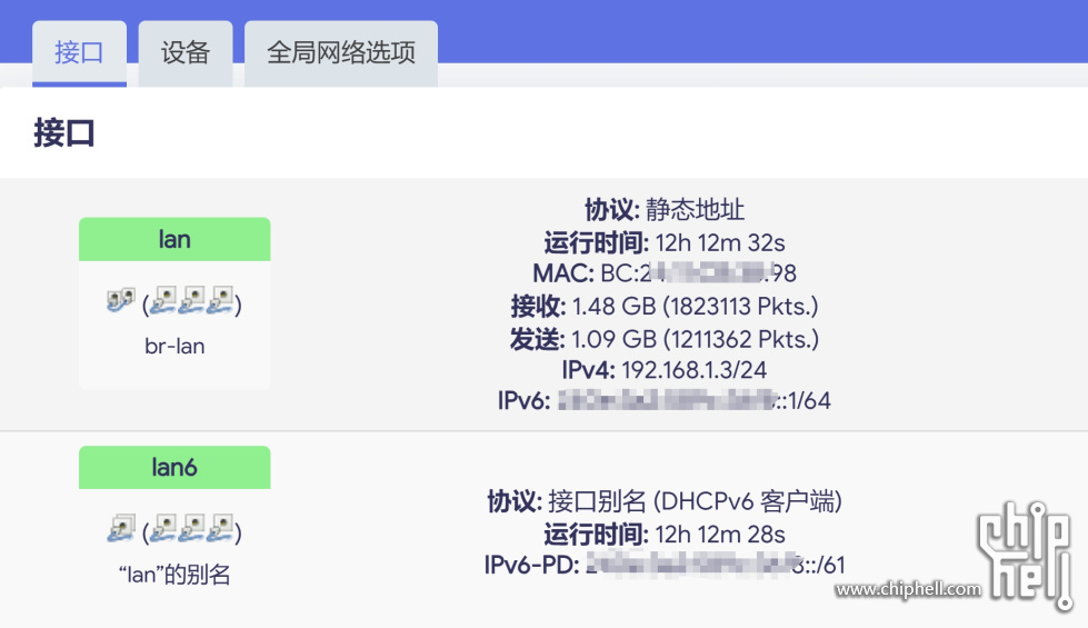

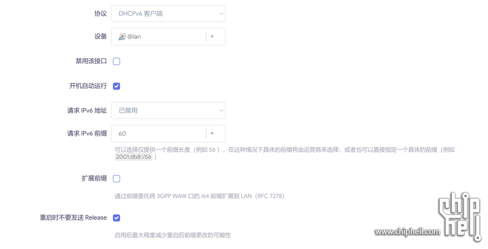

1、新建lan6接口
这个设置里不需要获取ipv6地址,我们只需要PD,将获取ipv6前缀的数字与之前主路由里设置的保持一致,我这里是60
完成后正常就可以获取到PD了

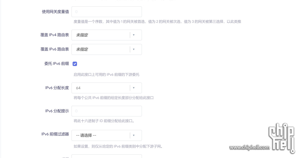

2、lan口配置
进入lan--->高级设置
按照图片设置就行了
3、防火墙

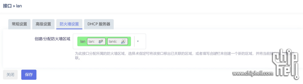

在lan接口还有lan6接口,都要把防火墙设置在一起。如图即可

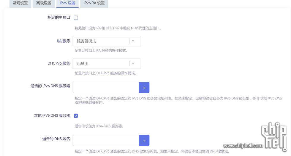

打开RA服务器模式,以及勾选本地ipv6DNS服务器

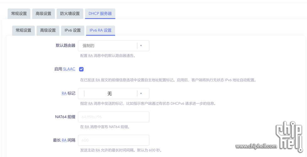

5、DHCP服务器--->IPV6 RA设置
默认路由器选强制,打开SLAAC

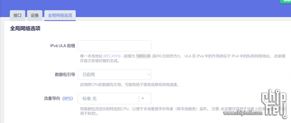

另外IPv6 ULA 前缀都删了好了,没啥用

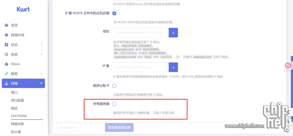

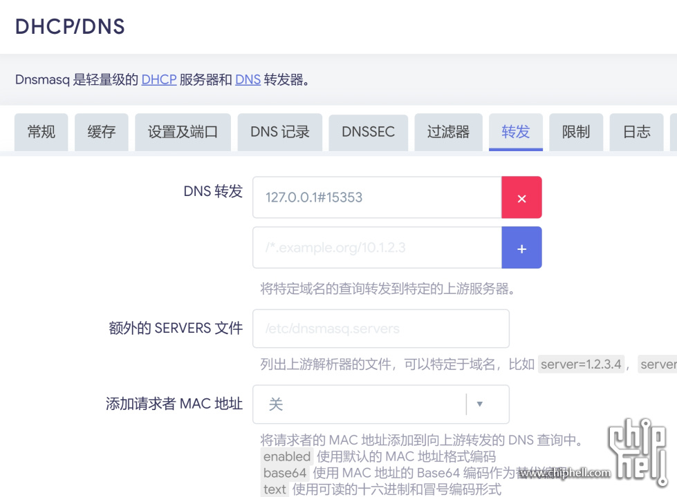

首先查看chinaDNS-NG的端口,ssh连接openwrt,运行:netstat -lnpt | grep chinadns-ng
一般来说都是15353端口,所以在DHCP/DNS里设置转发:127.0.0.1#15353
另外再常规页面里去掉“所有服务器”后面的勾
最终达成的目的就是不管是IPV4还是ipv6连接请求,哪个反馈快就连哪个,所以我试下来和单ipv4网络没什么区别。
