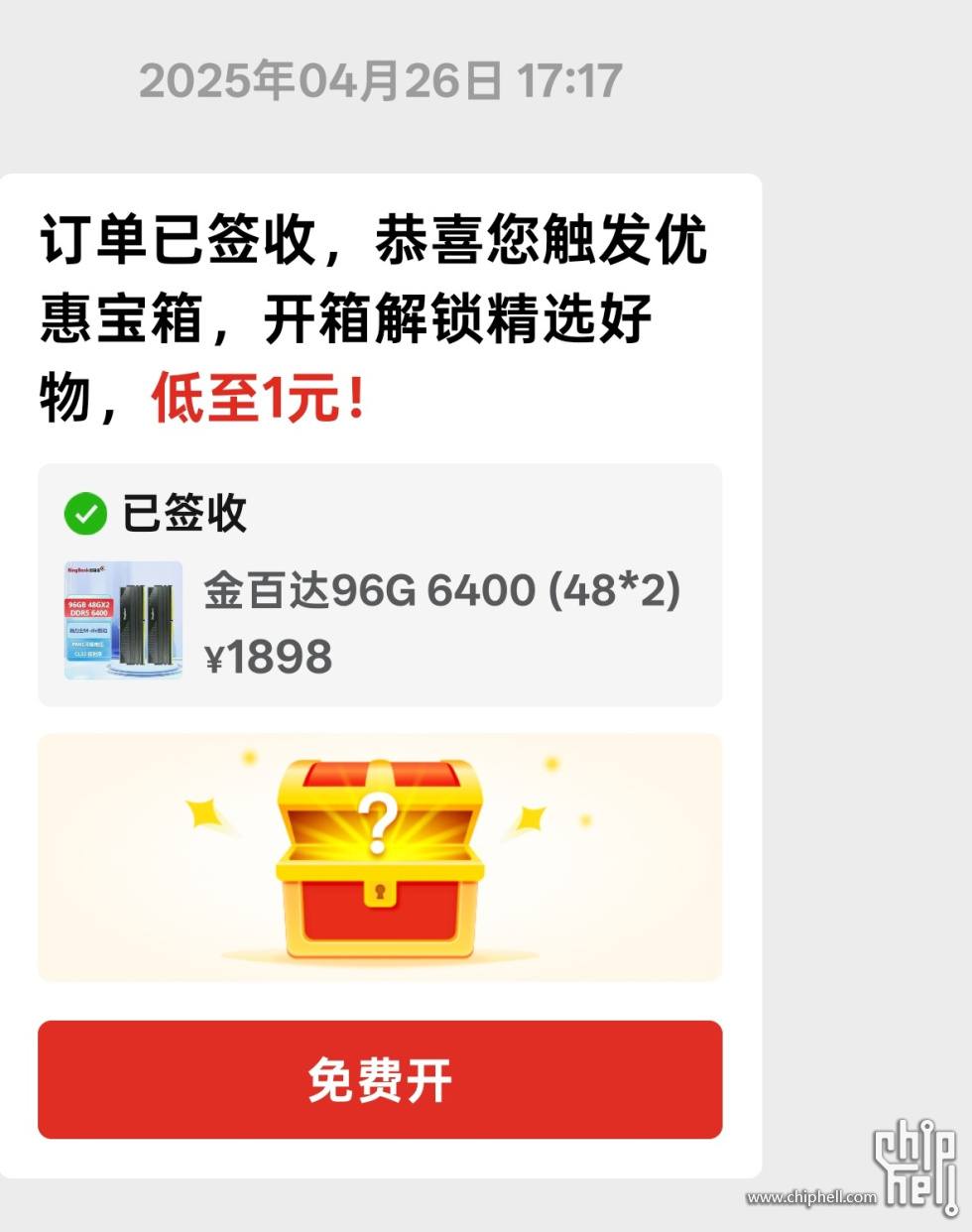

发表于 2025-6-13 10:02 | 显示全部楼层
我自横刀 发表于 2025-6-13 09:58
48x2上8000的好像真不多
很少,Intel Z790这边只有钛雕可以上这个频率,AMD我就看见几个人上去了
发表于 2025-6-13 10:04 | 显示全部楼层
supwoods 发表于 2025-6-13 09:59
谢谢。不打算折腾超频,也弄不来。默认频率就行了。
96G套条目前来看就金百达这个体质比较好,还有就是威刚的D300 96G,这两个你自己选择吧,威刚更便宜一点,不过散热马甲比金百达差,如果你机箱比较闷,可能需要上内存散热器,会更稳定
 楼主| 发表于 2025-6-13 10:09 | 显示全部楼层
Monidee 发表于 2025-6-13 10:04
96G套条目前来看就金百达这个体质比较好,还有就是威刚的D300 96G,这两个你自己选择吧,威刚更便宜一点 ...
谢谢
京东上金百达还比威刚要便宜不少。
发表于 2025-6-13 10:14 来自手机 | 显示全部楼层
18xx好像没看到过。
嗯,所以我说了一个范围 Screenshot_2025-06-13-10-13-05-37_e41039de8eaacf222a951c16e0560c66.jpg
