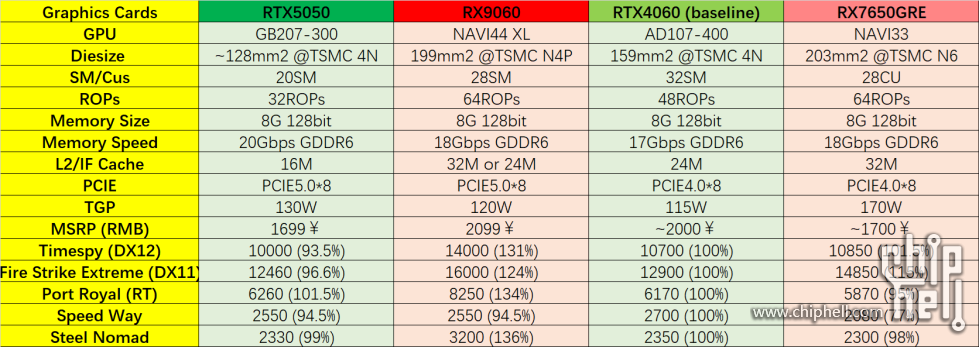

先是一图流
 楼主| 发表于 2025-6-13 11:02 | 显示全部楼层
RTX5050:
1080P网游性能和RTX4060差不多,3A靠DLSS4可以得到更高的帧率,但如果是特效强度很高的新游戏,表现就会比RTX4060差一些
由于L2缓存、ROPs数量的原因,在2K及更高的分辨率下,或者开了高强度抗锯齿,表现会比RTX4060差,而且8G显存在这种分辨率/抗锯齿下很容易爆显存
低压力:RTX4060
中高压力:RX6600XT、RX7650GRE
高压力:RTX3060 8G ~ RTX3060 12G

RX9060:
1080P网游性能不如RTX5060,3A游戏不开光追和RTX5060差不多或更强,开光追则不如RTX5060
在2K及更高的分辨率下,如果开了高等级画质或抗锯齿,8G显存容易爆显存
游戏性能碾压RTX4060和RTX5050没问题
 楼主| 发表于 2025-6-13 11:13 | 显示全部楼层
至于RTX4060,因为逐渐停产了,价格估计就会稳在2000左右
RX7650GRE在RTX5050发布后,价格还会继续下探。可能会到1500左右
NAVI44因为面积较大,成本较高,应该不会出比RX9060更低的显卡了,NAVI33倒是有可能出比RX7650GRE(满血NAVI33)低的显卡,如果出的话价格可能会下探到1200左右
GB207大概率会出比RTX5050(GDDR6的满血GB207)更低的显卡,性能估计会降低到RTX3060 8G甚至RTX2060水平,价格1400以内

PCIE竟然还是5.0 X8,我以为会砍到X4
发表于 2025-6-13 11:36 | 显示全部楼层
我怎么记得9060xt的光追除了路径光追和5060差不多甚至更强,如果9060光追单元不砍 大概率差不到哪去把?
发表于 2025-6-13 13:03 | 显示全部楼层
x8缩x4成本上没差多少但放在3.0上性能就有折扣了
natt 发表于 2025-6-13 11:04
唯一的亮点是最新一代的NV EN/DECODE了吧
1699,allin
发表于 2025-6-13 13:50 | 显示全部楼层
AMD的低端卡RX6500XT就是缩到了4.0 X4
发表于 2025-6-13 14:19 | 显示全部楼层
APU的PCIE就只有x8给显卡,做x16也白搭
发表于 2025-6-13 16:16 | 显示全部楼层
所以这卡在3.0上稀烂啊,当初喷的就是x4

5050预计价格1500到2000,到1500以下基本就乱杀了,9060随便超一下和9060xt差不多,不过对显存容量比n更加依赖。

发表于 2025-6-16 13:01 | 显示全部楼层
5050大概率1899左右,性能估计3060 8g-3060 12g之间
发表于 2025-6-16 21:11 | 显示全部楼层
28cu比20,按照以往A的一个cu=N的1.1-1.2,相当于30-34的N,怎么想5050都打不过9060,这理论差了近50%了。。。
发表于 2025-6-16 22:46 | 显示全部楼层
1699。。。sb价格
不对,价格还好,以为这玩意比4060烂
发表于 2025-6-18 02:03 | 显示全部楼层
不是,是G6并没有量产3G的颗粒。要做12G只能calmshell 来6个2G的G6, 放在GB207上位宽只能是96Bit
发表于 2025-6-18 09:40 | 显示全部楼层
才20组SM?砍得有点狠,以为能24SM
