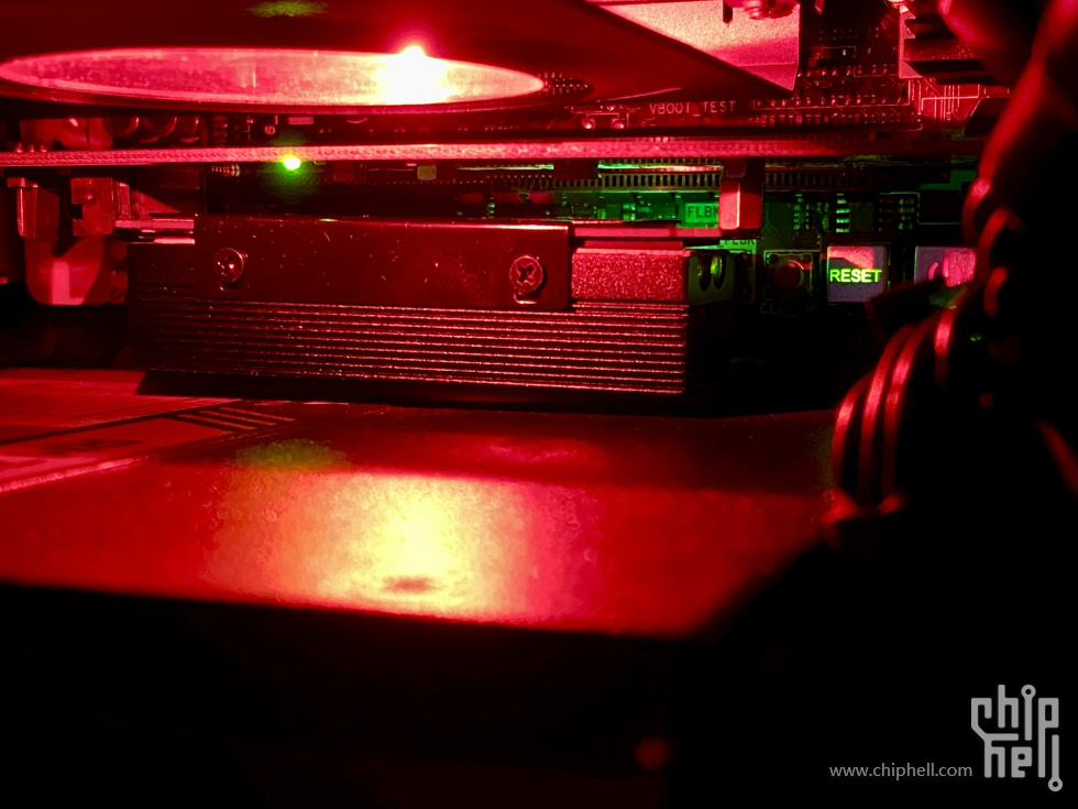

发表于 2025-7-26 11:05 | 显示全部楼层
Jessey 发表于 2025-7-26 10:56
库里奥两热管的有好几种
买哪个型号啊?
买这个版本的就行,效果极好。
