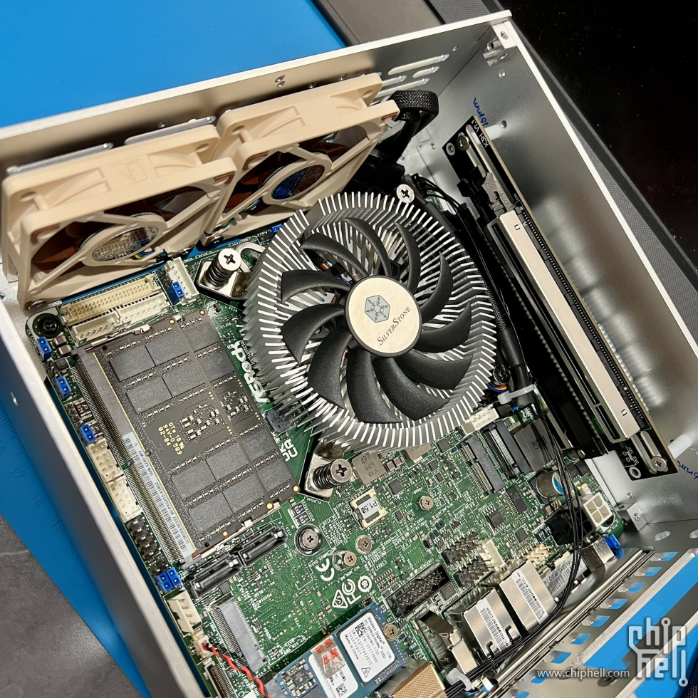

这个还是第一版,有一些细节还要调整,显卡也还没来。所以就简单在这里发一下,完全体到时候再发到分享区~
顾名思义,这个机器的定位是一个体积尽量小的AIO服务器,需要满足的要求主要是支持一个单槽半高显卡(跑ai、串流游戏等)以及u2硬盘(一堆m2也打不过一个u2的容量),其他方面也不能太差(因为要跑openwrt虚拟机等等)。此外,噪声也不能太大。
依据上面要求,市面上符合的大厂产品就只有p360ultra和p3ultra了。本着折腾的原则还有为了方便未来升级,还是准备自己定制一个机箱。

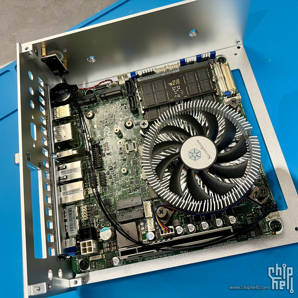

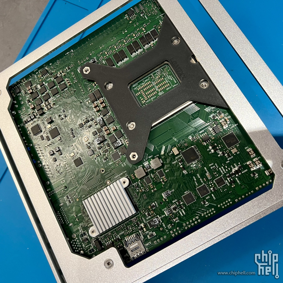

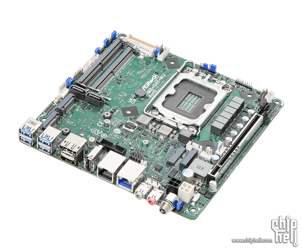

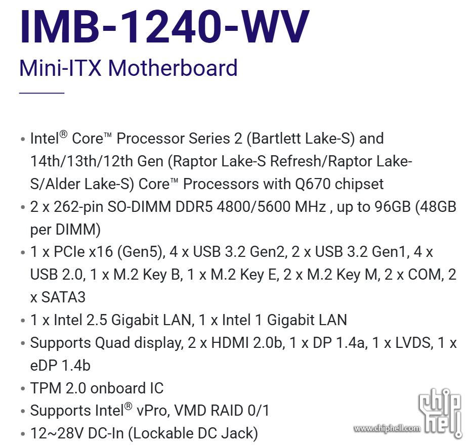

介绍成品之前,需要谈一谈主板的选择。版型肯定是thin mini itx。在这种版型下,比较适合的有技嘉的imb-410tn还有华擎工控的一系列主板。imb-410tn是h410芯片组,有一点年头了,扩展性没有特别强,但也挺够用,而且价格比较友好。华擎工控的主板一直在更新,扩展性很好,但缺点是bios功能开放的不多而且价格昂贵。一番斗争后,还是咬牙买下了imb-1240-wv。

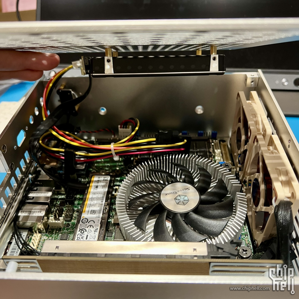

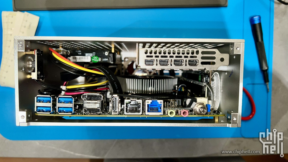

下面来说一下机箱。其支持thin itx主板,cpu散热限高30mm。由于主板很挑散热器(容易各种干涉),而且要考虑静音(bios不支持自定义风扇调速,只有自动调速),最后采用了12400t的cpu加上银欣nt07-1700散热器。
机箱有主板托盘结构,方便操作主板背面接口。技嘉的imb-410tn的m2就是在背面的。

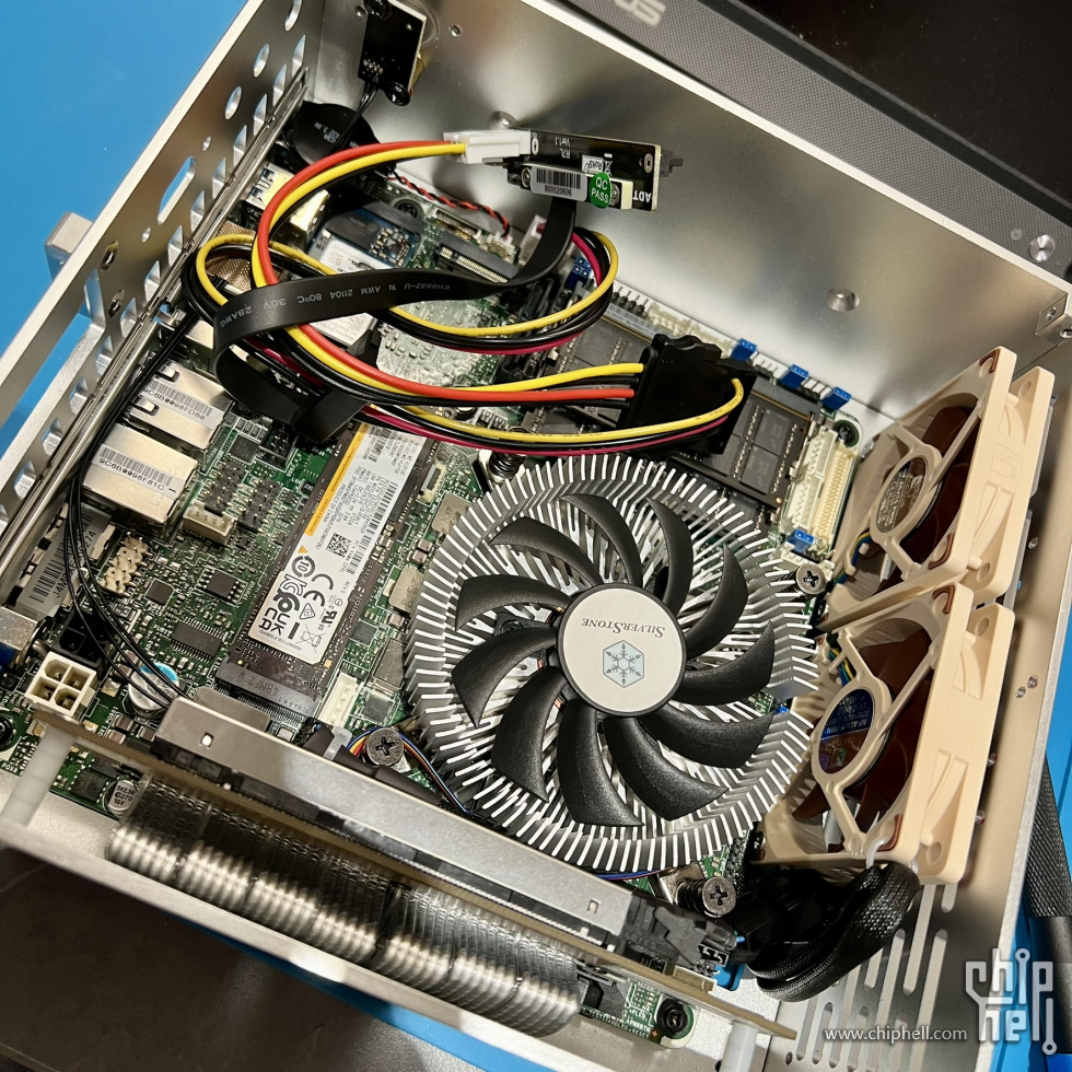

为了节省空间,pcie设备不是直插而是和cpu叠叠乐。此外,机箱支持2个6015风扇帮助形成风道,以及给u2硬盘散热。
u2采用m2 wifi接口转出。服务器用不上wifi,而硬盘我也只是用来存储不需要特别高性能,所以采用了这种方案。
挂上硬盘,借助机箱开孔进行固定。

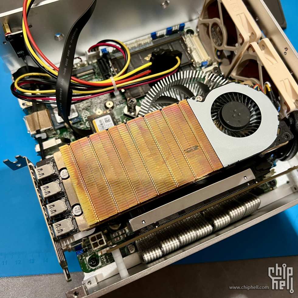

装上显卡。计划是使用tesla l4的,但还没到货,所以先用rtx a2000进行一下测试。
可以看见内部还是很紧凑的,但是有风道温度可控。而且实际上还可以再多加2个7mm的2.5 sata硬盘。

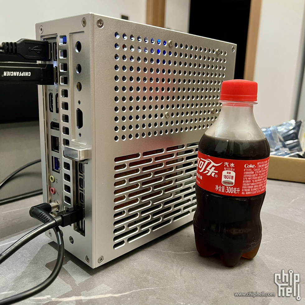

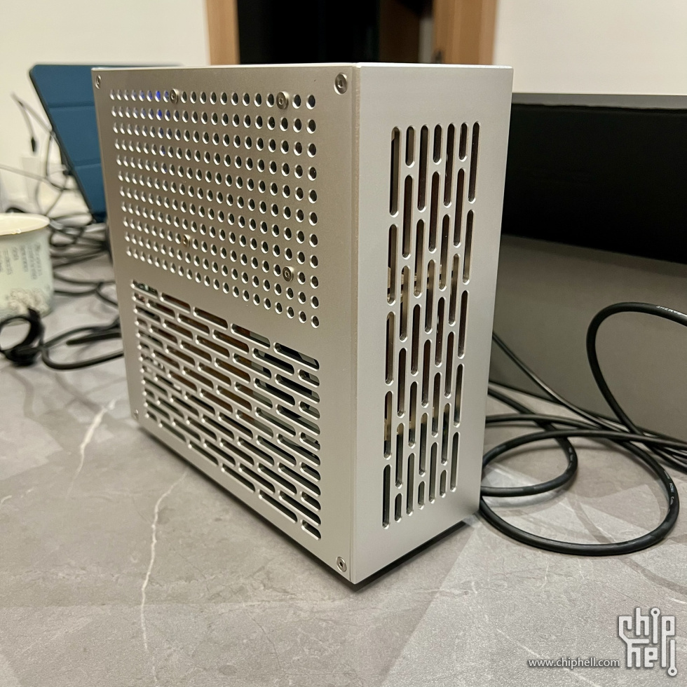

成品简单展示,机箱体积3.2L,支持竖放和平放。还可以安装一个皮质提手。

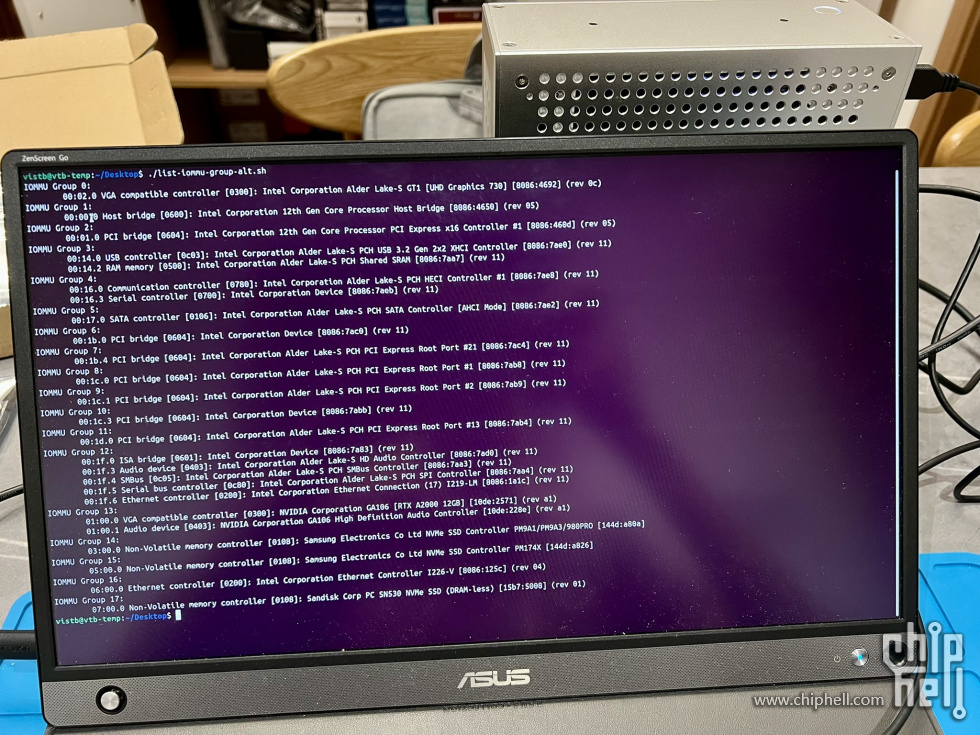

首先贴一下这个主板的iommu情况,还是挺合理的,对虚拟化比较友好。

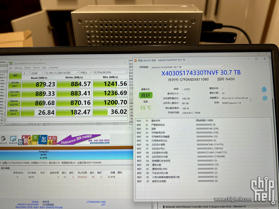

u2固态测试,速度接近pcie 3.0 x1的上限,对于存储数据足够了。

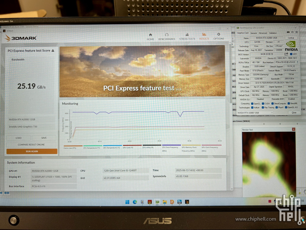

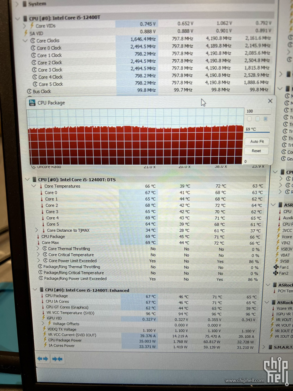

cpu测试。主板无法手动调节pl1和pl2,采用65w功耗cpu的话银欣这个散热压不住,is30又存在干涉,所以使用了35w的12400t。可以看到对于35w的cpu还是很轻松的,噪声控制的也很好。我这个服务器不需要特别强的cpu性能,所以可以接受。顺道说一下内存,我插了2根64g的ddr5600,可以顺利开机使用。操作系统里面可以正常识别到128g,速率是4800,但是主板bios里面却识别不到内存。

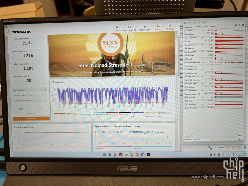

显卡稳定性测试和pcie带宽测试。这个就是看个乐子,后面要换tesla l4的;测试只是为了验证可行性。

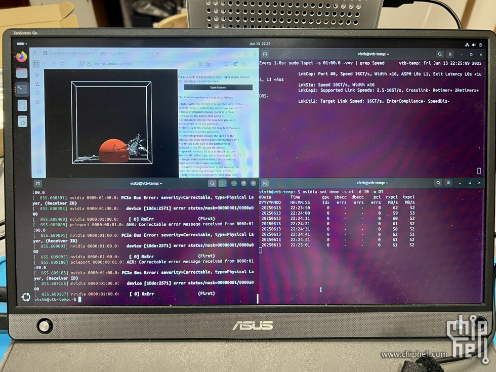

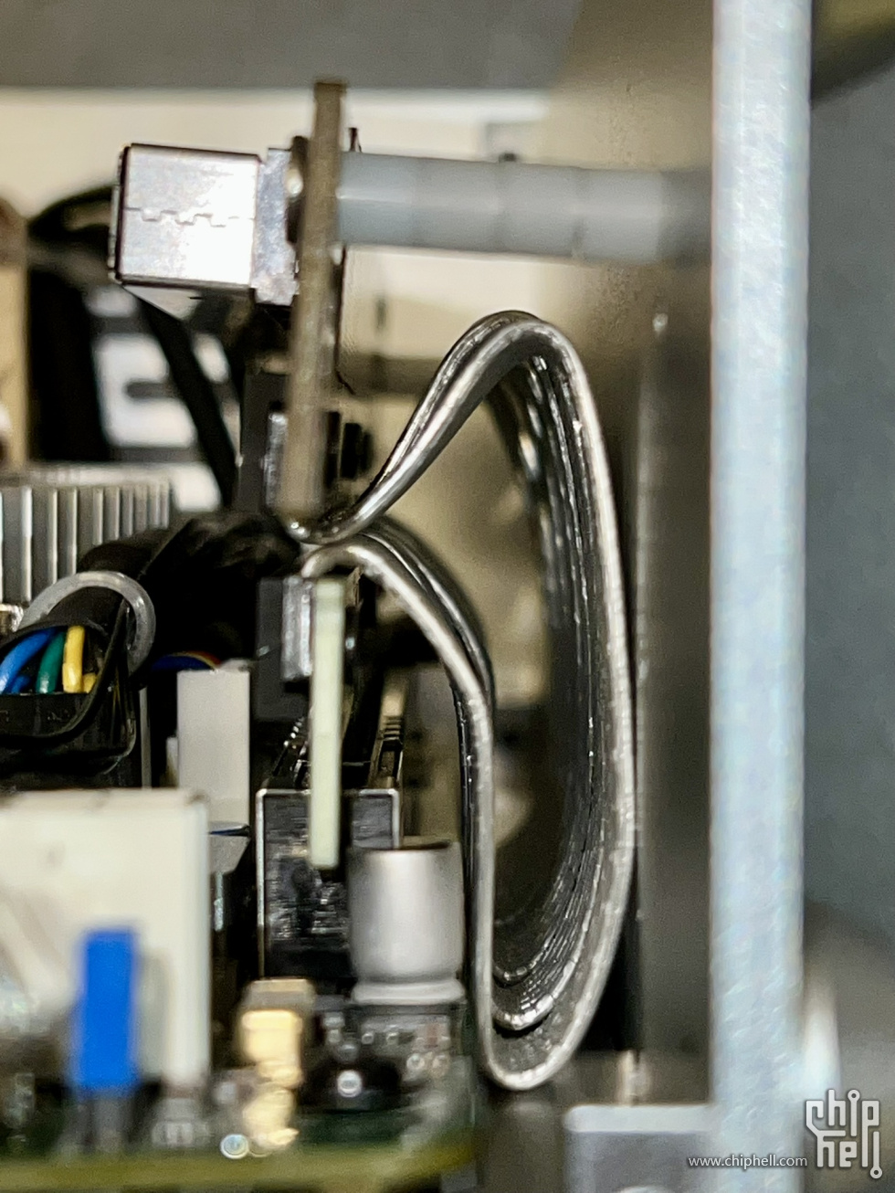

最后要来说一下现在碰到的比较麻烦的一个情况。我买的pcie延长线是adt的pcie 4.0 x16,质量很不错的一款,10cm长。因为机箱空间比较极限所以安装的时候弯折比较大,而且有点抵着,如下图所示。

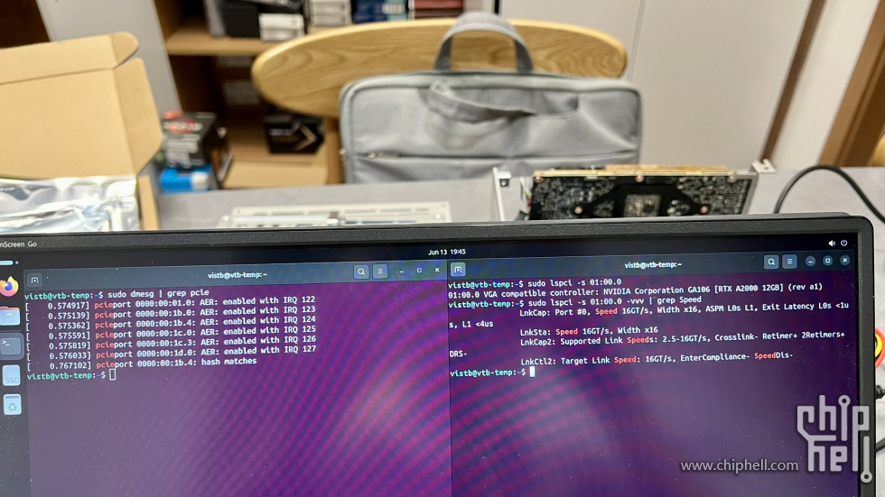

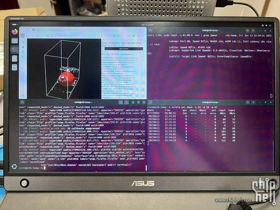

这样会出现一个问题就是在linux下dmesg会报很多可修正错误。这些错误好像并不会影响显卡的正常使用,nvidia-smi也不会报错。事实上,上面的测试都是在windows中有延长线的情况下完成的,也没有出现任何问题,事件管理器也没有whea错误。
如果换成显卡直插的话就不会报错。
另外,如果bios里面强行将速率降到pcie 3.0 x16,延长线也不会报错了。
这个还是比较烦的,因为不确定未来做vgpu或者显卡直通会不会出问题。就算不出问题,dmesg一堆log也很烦。如果降速3.0,虽然影响应该不是很大(我主要是串流游戏,以及deepseek、sd这些ai应用),但也有点膈应。大家有啥建议吗?

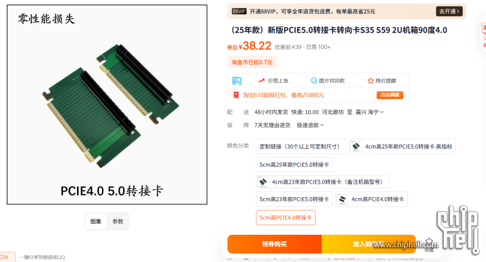

发表于 2025-6-14 13:48 | 显示全部楼层
延长线的问题可以换成转向卡试试,成本、稳定性和耐用性都比延长线强不少
发表于 2025-6-14 13:49 | 显示全部楼层
你应该需要个这玩意
https://www.adt.link/product/R33C.html
 楼主| 发表于 2025-6-14 13:55 | 显示全部楼层
主要我这个会和cpu叠叠乐,用这种转向卡可以定制高度嘛?可以的话确实是更好的解决方案。
 楼主| 发表于 2025-6-14 13:56 | 显示全部楼层
xy. 发表于 2025-6-14 13:49
你应该需要个这玩意
对的,一开始我也想过用这种转向卡,不过我这个因为要和cpu叠叠乐需要特定高度。不知道人家愿不愿意为了我这一个客户单独定制。唉……
