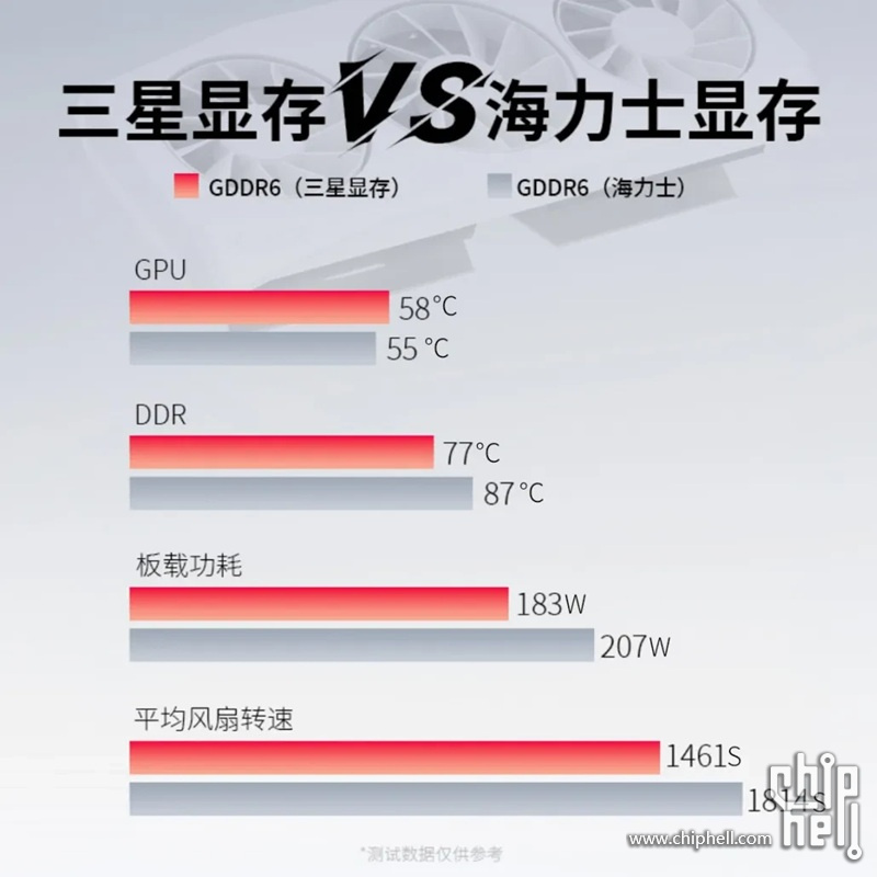

看51972横评,海力士显存还是有优点的,平均比三星显存跑分高1-2%,然并卵,这成绩是拿10°+换的,还我还是选三星
楼里回复也别扯什么软显和无所谓,这俩在我看来就是借口,不外乎嘴硬硬挺,要不然就是你们独特,看现用户用脚投票追三星就知道,大家还是希望温度低。

其实海力士性能提升确实是次要的,但是看评测,三星显存板卡功率330W性能都打不过海力士304W,这才是重点

其实和我之前看到的说法差不多,为啥三星温度低性能不好?因为三星GDDR6的TJMAX只有86.5度……看上去三星的温度是低,可是再低也接近结温了啊,再往上就要降频了,性能能不差嘛。海力士根据经验TJMAX差不多要110度。换句话说,大家温度焦虑的海力士,说不定正常运行下寿命比那些低温的三星还要更长。
另外三星330W打不赢海力士304W,也能说明一些问题。RDNA4搭配GDDR6本来就处于带宽严重瓶颈的情况下,这时候显存的一点点拖后腿都会被放大出来的。

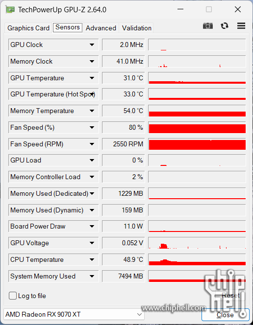

你要坚信软显没问题那就得硬着头皮承认一个违反物理常识的现象:
9070XT待机整板功耗11瓦,8颗显存每颗分不到1瓦,就这1瓦功耗能让海力士显存在散热器压着风扇拉满的情况下依旧压不下54度
软显存在偏移值还是热力学定律出了毛病,你自己选一个吧
顺便一说,你楼上的那位选了后者

帖子爬完,站长视频看完,没看到关于一句关于海力士待机软显温度为何如此不合理高的解释,这问题每个坚信海力士显存高温的人我都会问一次,至今没得到正面答案,只换来无尽人身攻击,回答不出来我也不勉强,我把所有可能的答案列给你自己选
1.海力士颗粒温度传感器偏移值过高(我的观点)
为啥换莱九万外加风扇拉满待机也降不下来?如果待机时显存实际温度本身就跟室温差不多那很明显你上万转风扇也没用,站长自己可是给PRIME换过没提升的,温度传感器距离实际发热点存在距离的话加上偏移值是很常见的做法,ZEN4的积热就有一部分是传感器偏移值的原因
2.海力士颗粒封装材料和三星不一样
GDDR6颗粒封装厚度1.1mm,海力士和三星在这个厚度上保持一致而且同样是树脂封装,那么海力士使用的封装材料热阻得有多高才能在这1.1mm厚度中造成20多度的温差?
3.海力士颗粒是真热(主流zzzq观点)
半导体芯片想让它发热就要通电,通电就会产生功耗,海力士和三星颗粒待机功耗基本一致,那多出来的20多度怎么来的?问题是不是又回到1和2了?
4.热力学定律出了小问题
略带嘲讽但又无奈的选项,可让我吃惊的是坛子里真有人信
为显存温度这破事我被三星用户在几个论坛攻击麻了,来吧,随便攻击,只要你能给出我上面问题一个能让我信服的回答
说我怕出二手掉价的,这卡是我7970GHZ后的第二张A卡,本来就是过渡等60系,60系出了直接丢给我弟换掉他的6700XT,真以为小黄鱼大刀能砍到我头上?
顶着这么多攻击图个啥?图个真相,这玩意到底是真热还是假热的真相,仅此而已

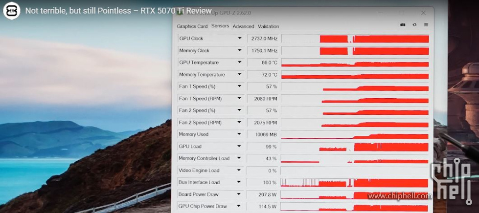

发表于 2025-6-20 05:21 | 显示全部楼层
robles 发表于 2025-6-15 13:17
5070ti烤鸡20分钟显存62度,看你们这八九十度的,没法想象。
大神的70TI 也是三星72度
顯存就2家, 跟N卡沒關係吧

发表于 2025-6-20 15:14 | 显示全部楼层
mobie997 发表于 2025-6-20 05:21
大神的70TI 也是三星72度
顯存就2家, 跟N卡沒關係吧
我的丐中丐5070ti海力士甜甜圈烤鸡显存62度。
