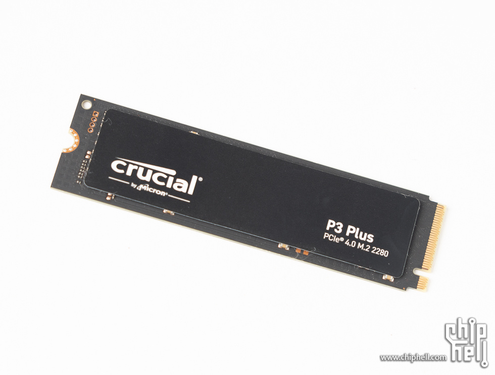

因为决定接着这次机会升级一下办公室的R5 3600主机,所以硬盘直接利旧了,就用去年买来替换原来ocz sata ssd的英睿达p3p,其实也不是替换,是加上一块。原来那块盘还挂着。。

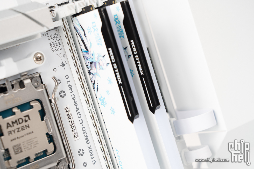

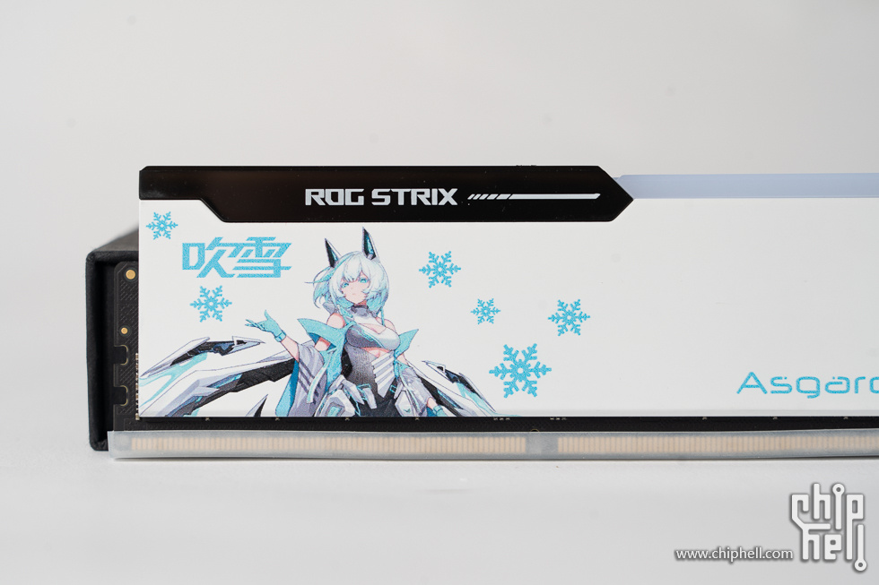

内存方面综合考虑外观和性能,选了阿斯加特的BRAGI系列6400频率16G×2套条吹雪联名款。旧版钢琴键的设计我觉得比新版看上去像是装了个PCIE插槽在内存上的造型要优雅一点。

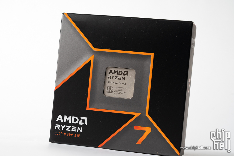

9700X之前其实已经买过一块,不过自己没留,因为后来还是上了9950X,就出给了朋友。现在买入价格比那时候的卖价还是低一些。。
包装方面因为没有自带散热,采用了薄型设计。

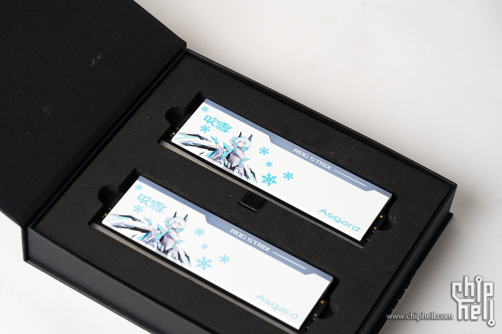

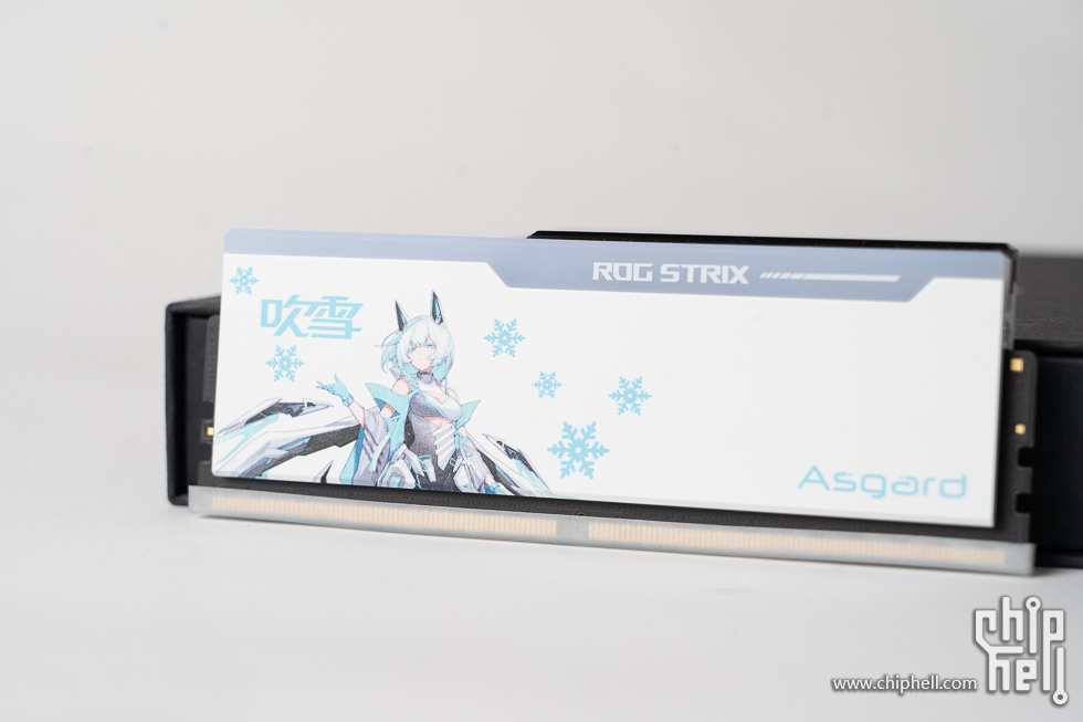

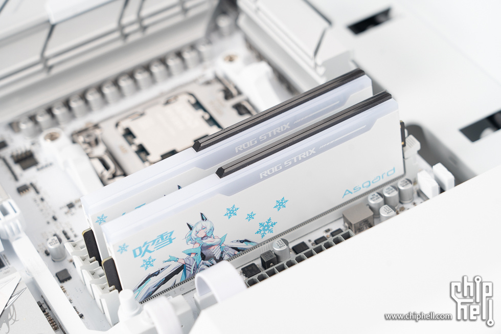

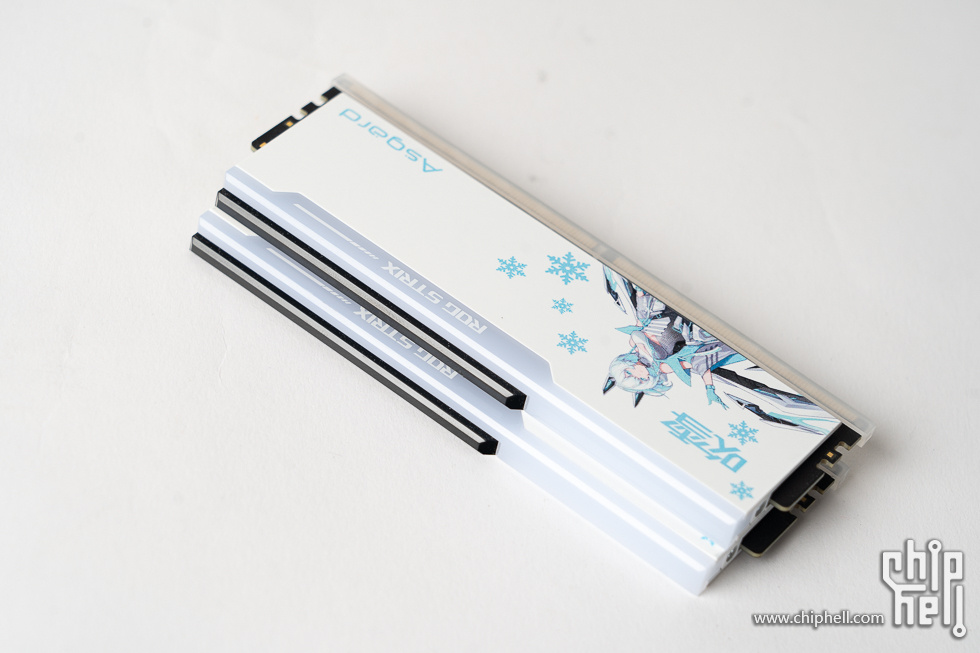

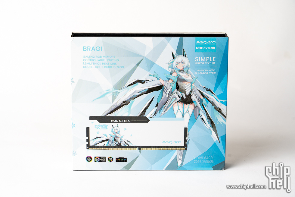

阿斯加特吹雪联名套装。外观自然是100%适配。
拿掉外层封套就可以看到做工精致的内盒。
“琴键”设计在我这里加了不少好感分。纯白的散热片上印有吹雪的形象。
两侧的图是一样的,这样就不用纠结方向了……
很有意思的是还附带了一张印有外观设计稿的纸片。
这一侧做了不少切面倒角,让整体外观显得更有层次感。
如果凑得特别近看印花,其实还是不算特别清晰,但稍微拉开点距离就好了。
这一侧黑键造型的装饰条上印有ROG STRIX字样,很好看。

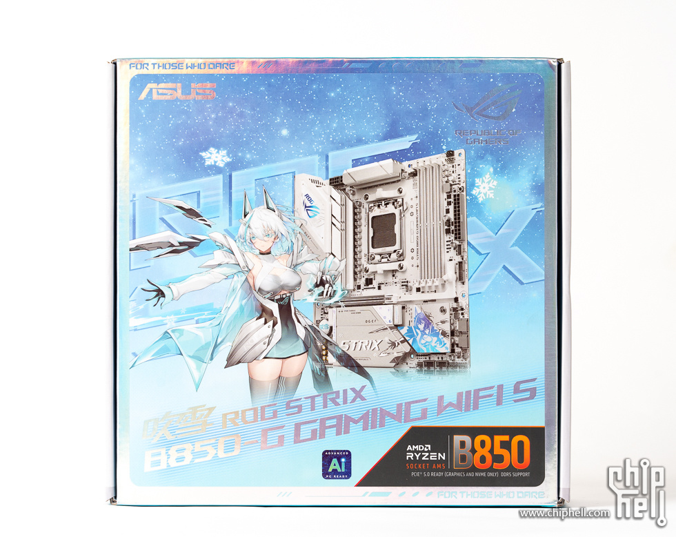

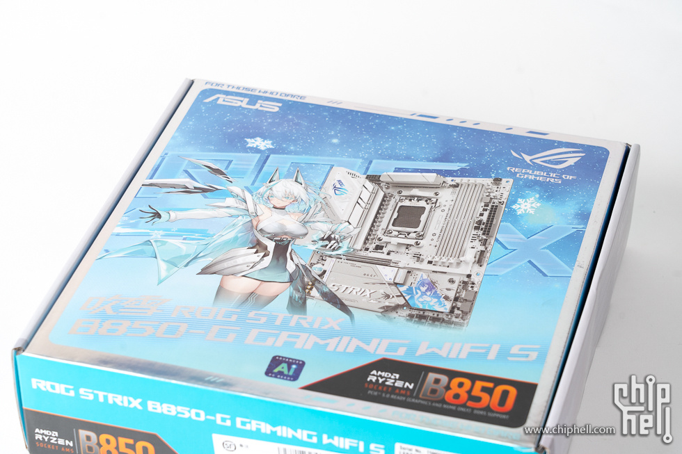

包装盒延续了之前的蓝白色清凉风格。
比较显眼的是包装盒下方增加了一枚AI的logo。

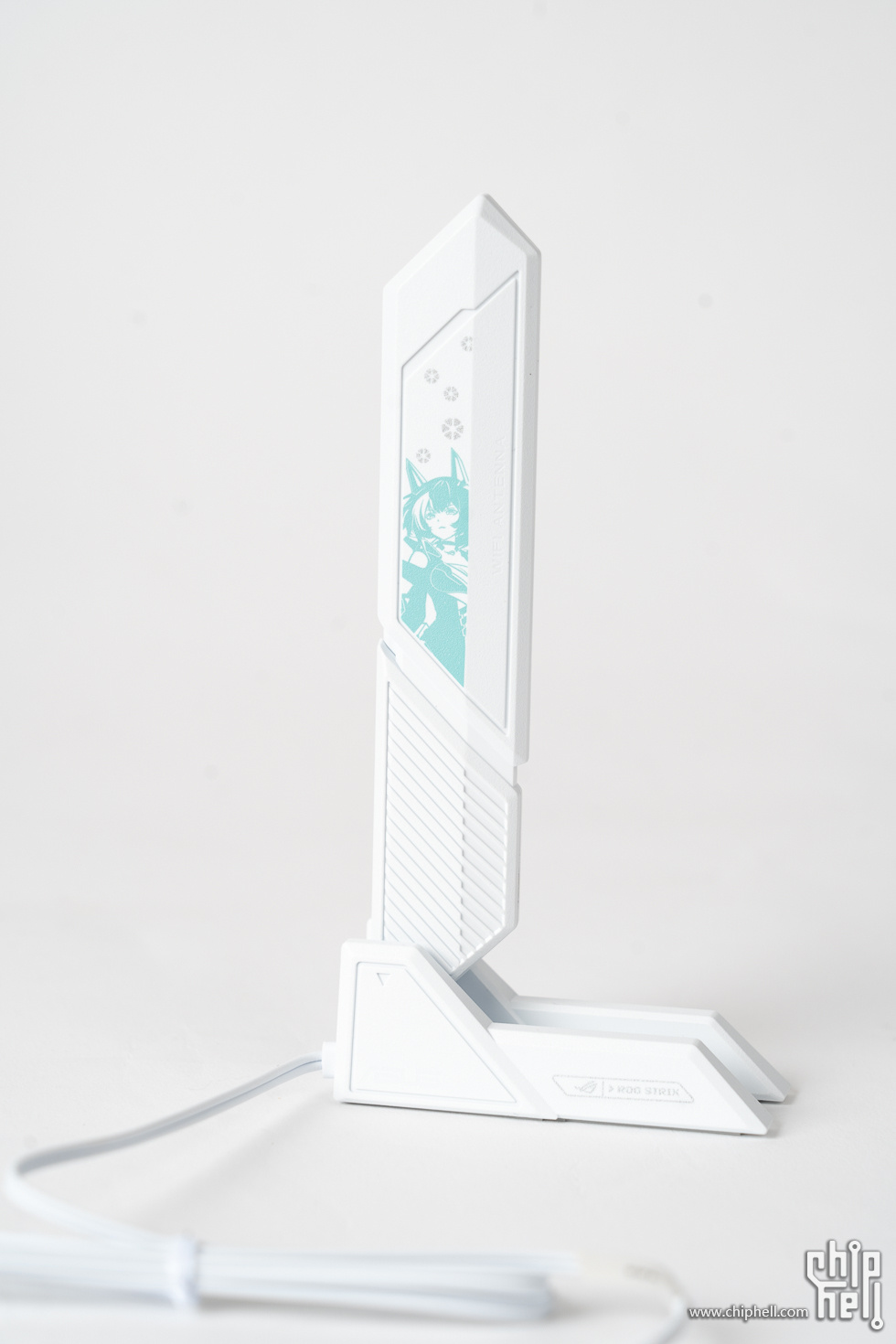

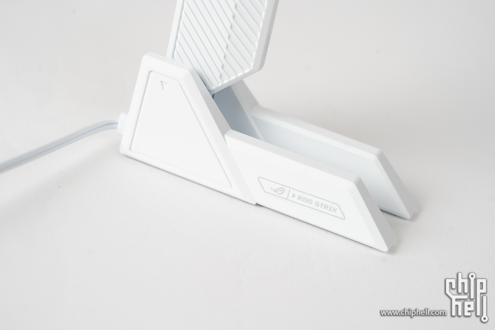

打开包装盒最先需要拿出来的配件就是新款快插折叠磁吸天线。这个在机王大吹雪的时候就晒过了。
底座上也印有ROG STRIX和败家之眼logo。

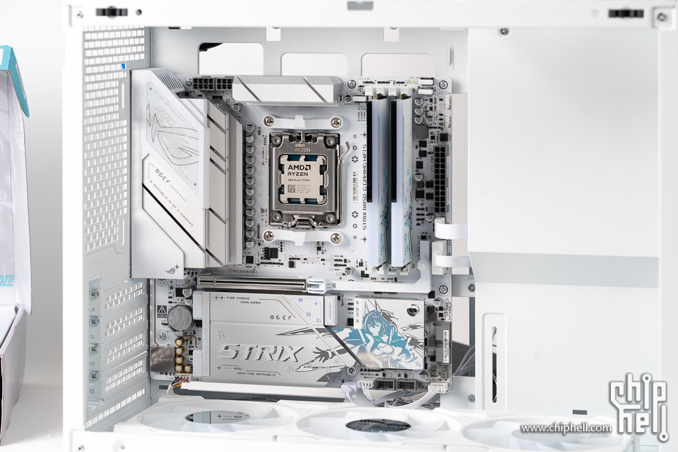

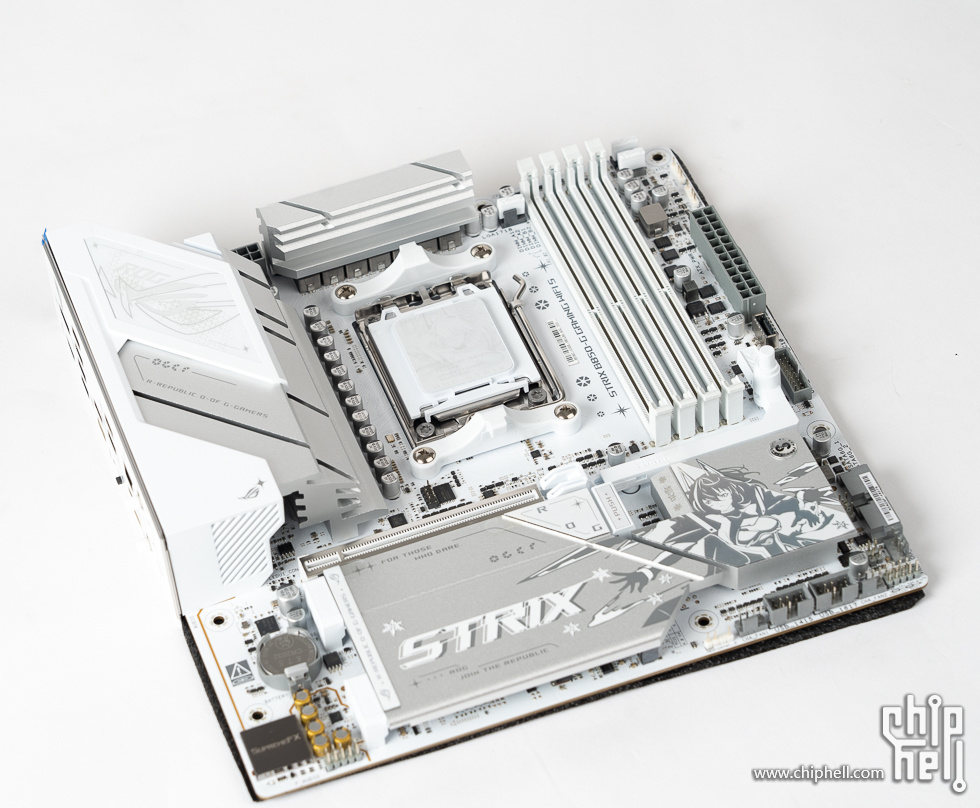

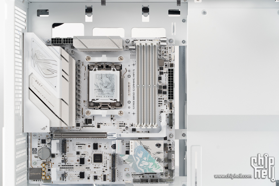

主板正面一览。一眼看去最显眼的特性应该就是纯白的PCB,以及取消了MATX下方常见的PCIE X1接口,取而代之的是一片做工精致的铝合金一体散热片。要我说这东西几乎就没什么用武之地,确实不如去掉换成M.2来得实用。

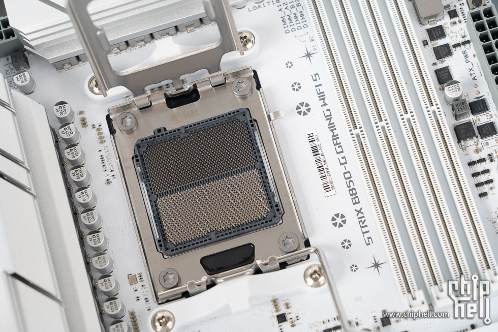

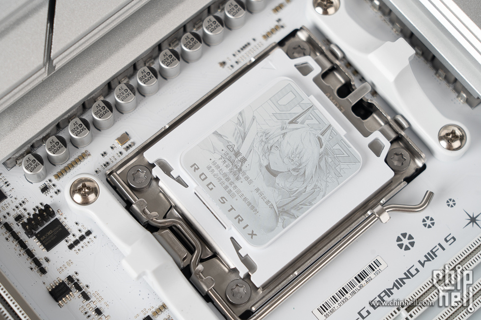

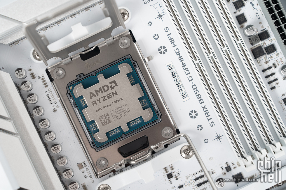

CPU插槽不止贴纸单独设计,连保护盖和散热器扣具也统一做成了白色。

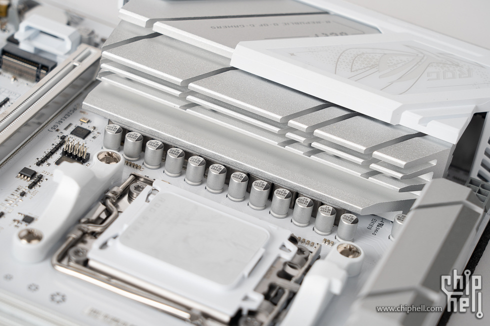

规模庞大的VRM散热片以及目前中高端主板基本标配的一体化IO挡板和装甲。

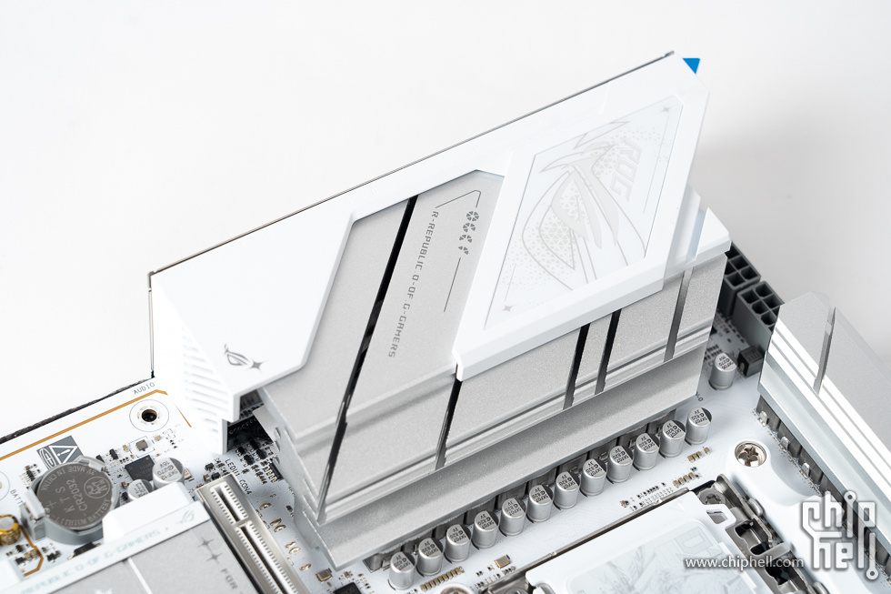

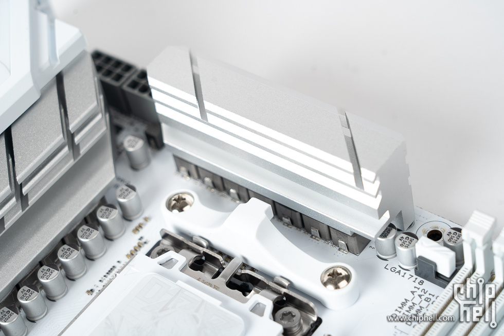

北侧散热片,规模不算大,这样做的好处就是CPU插槽可以做的比较靠上,增强对大型风冷散热器的兼容性。
东北角这里布置着各类风扇、ARGB接针。

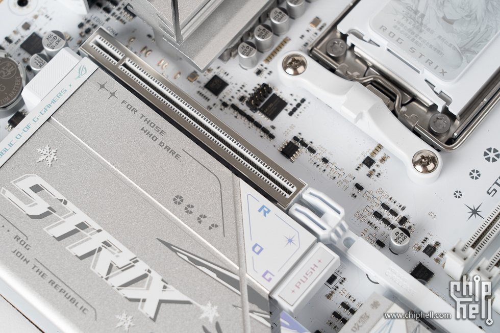

这里可以看到小吹雪的PCIE锁止机构使用了按钮+钢丝传导的旧版卡扣设计,也是我最喜欢的一个设计。

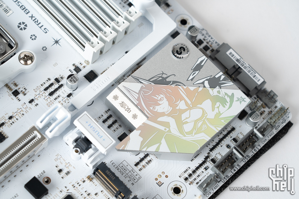

芯片组散热片上的镭雕根据不同角度会呈现出不同的颜色。

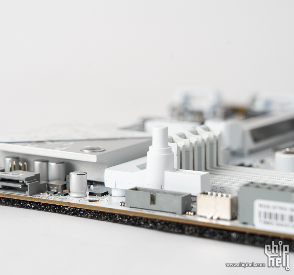

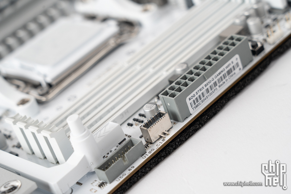

前置Type-C和Type-A接口俱全。以及电源接口上方还提供了板上重启按钮,方便超频玩家。
十分厚实的散热片,与芯片组部分组成一个整体。
唯一的一条PCIE 5.0 X16接口,采用了金属加固。

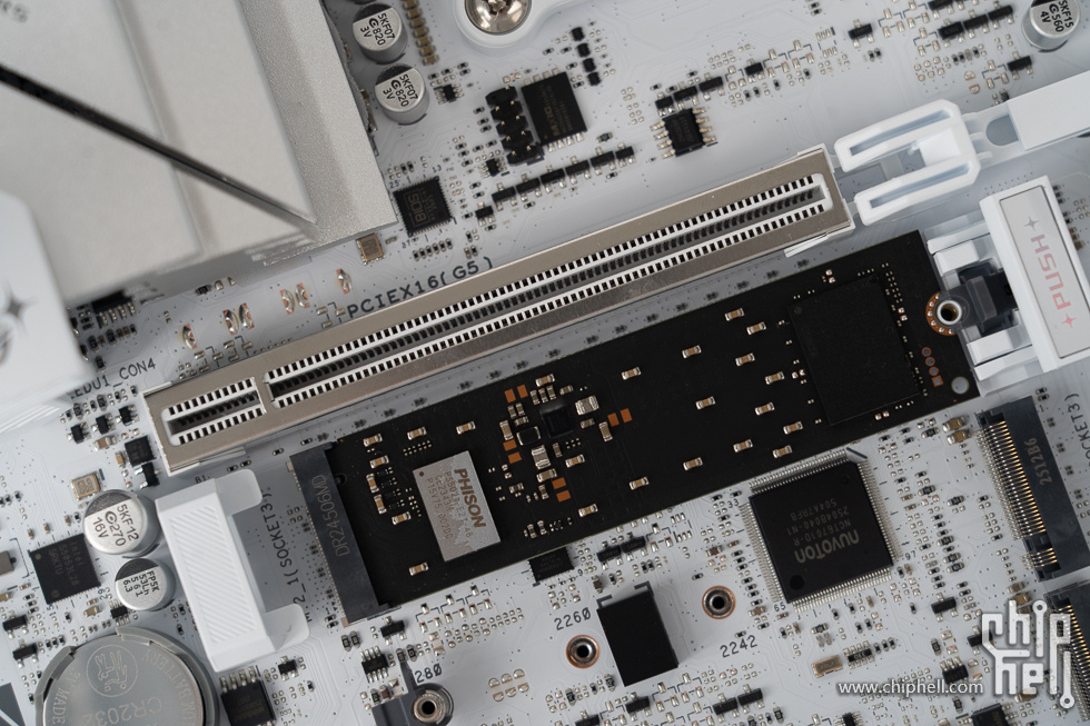

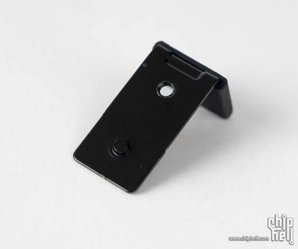

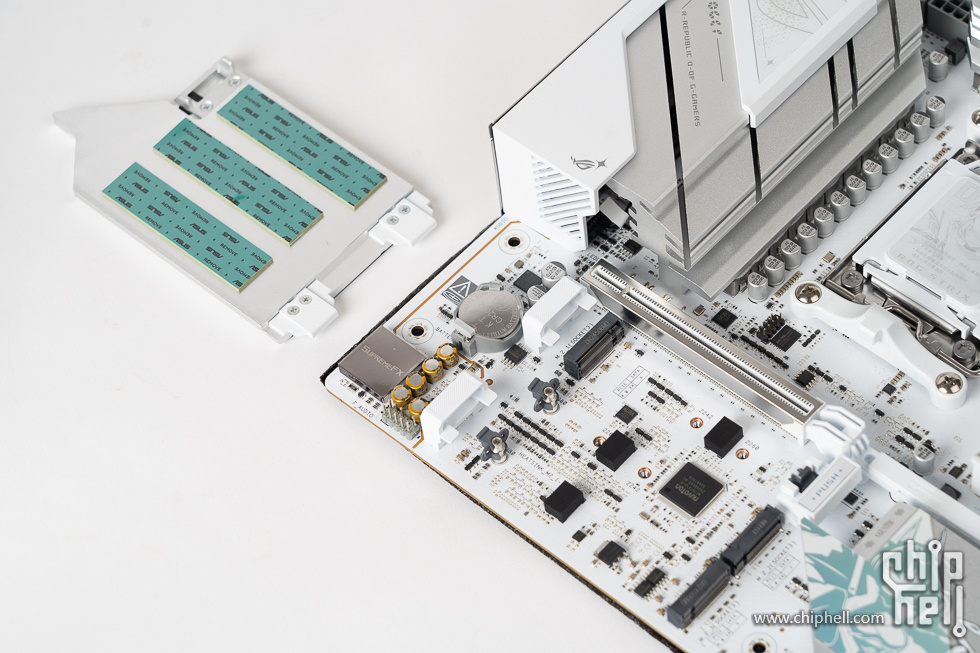

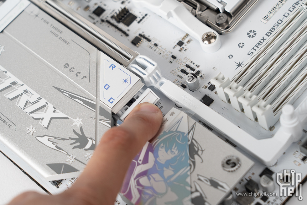

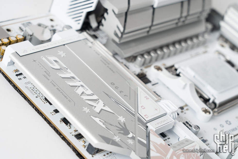

这个散热片的拆卸方式实在是太方便了。向下按压右侧的解锁钮就可以直接拿掉,建议集体学习。

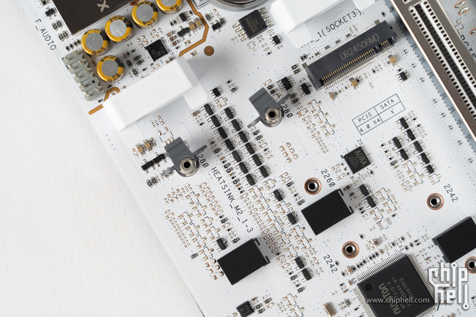

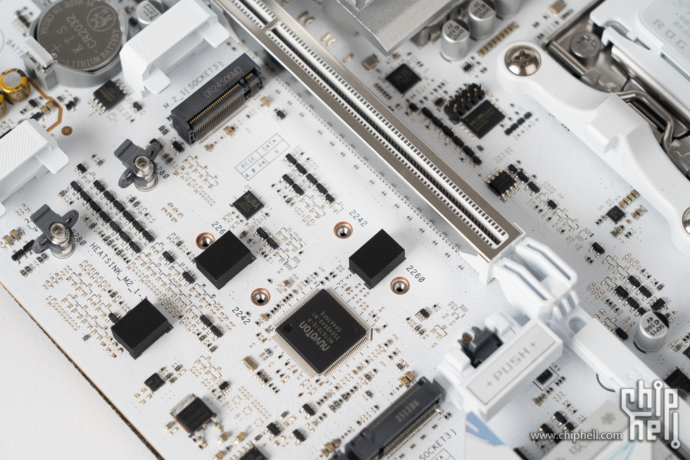

拿掉之后就可以看到3个2280的M.2槽位。
也支持2242和2260规格。
均配备了二代M.2快装卡扣,十分方便。

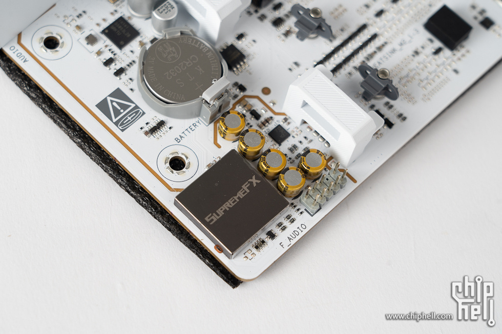

板载声卡隐藏在屏蔽罩下方。

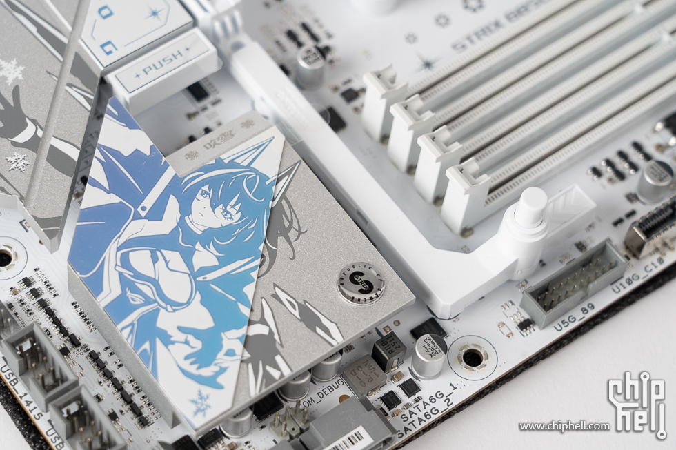

芯片组旁边还给老用户准备了2个SATA接口。

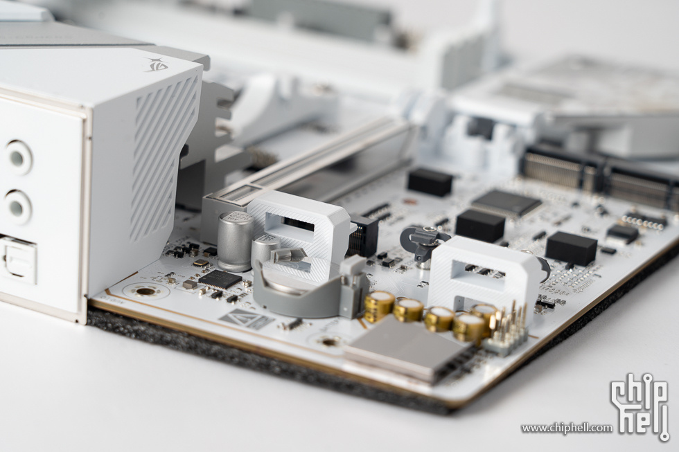

另一端的两个厚重塑料卡扣,用来固定M.2散热片。

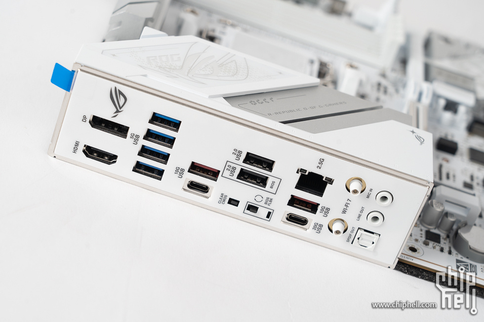

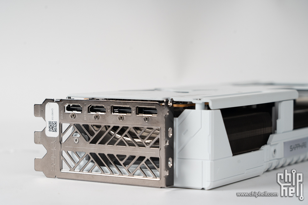

来看看IO挡板侧,视频方面提供了DP和HDMI,USB方面提供4个5G Type-A,2个10G Type-A,2个20G Type-C。音频方面提供了spdif、耳机和麦克接口。同样支持无U刷bios和bios重置按钮。

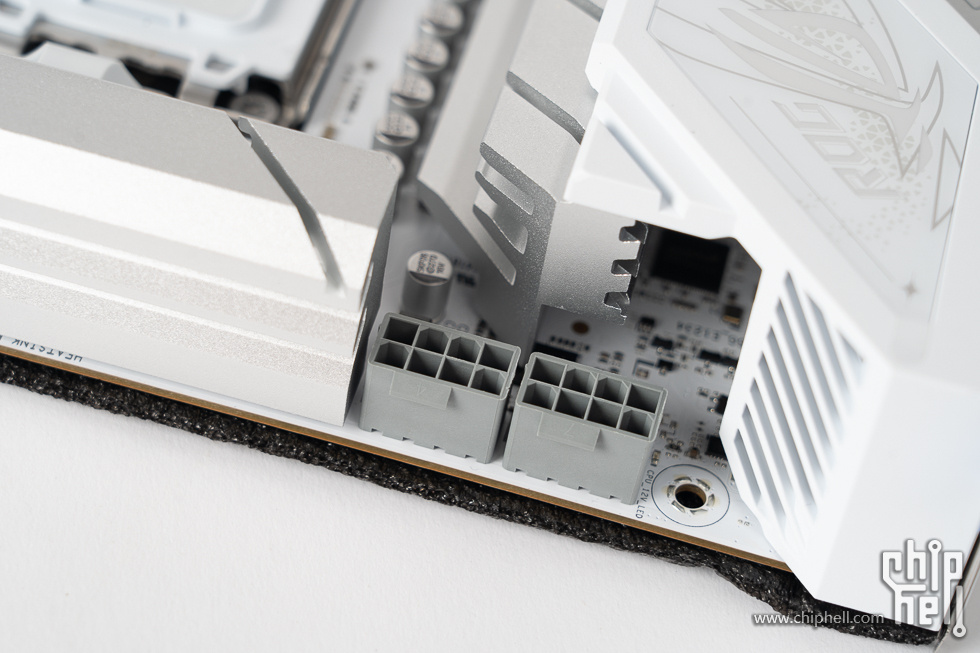

CPU方面提供两个ProCool 8PIN接口。对了,为了可以更好适配吹雪的外观,供电等插槽全都做成了灰色。

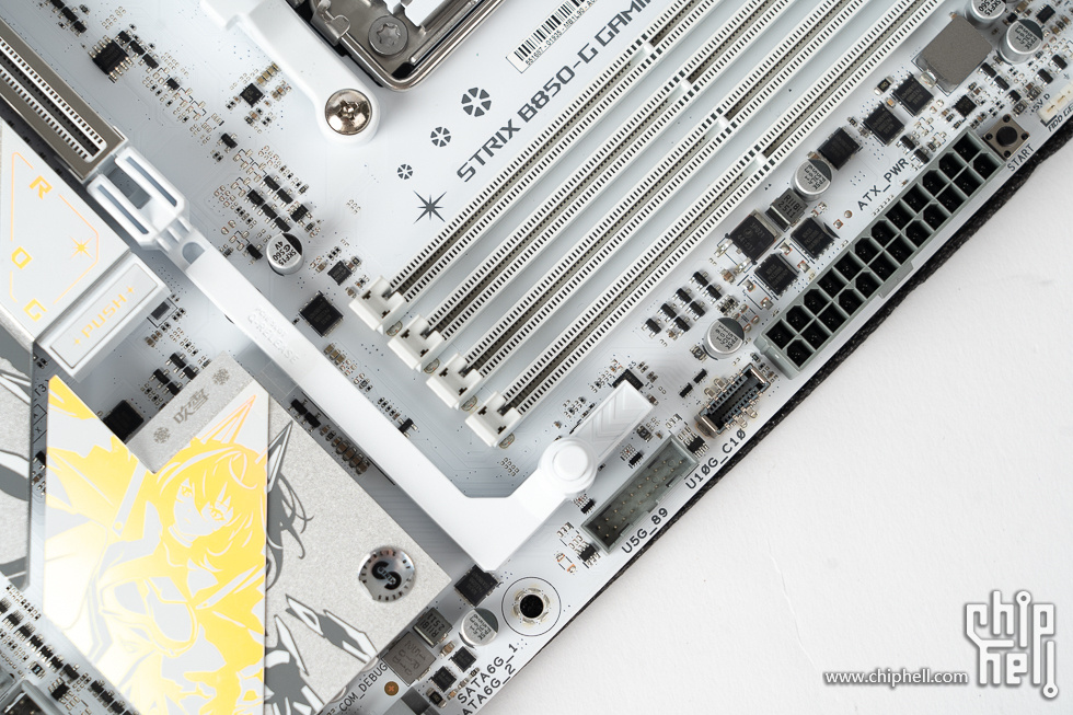

4条DDR5内存插槽。
解锁钮特写。
整齐的供电,为CPU输送稳定的能源供应。

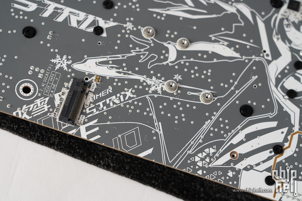

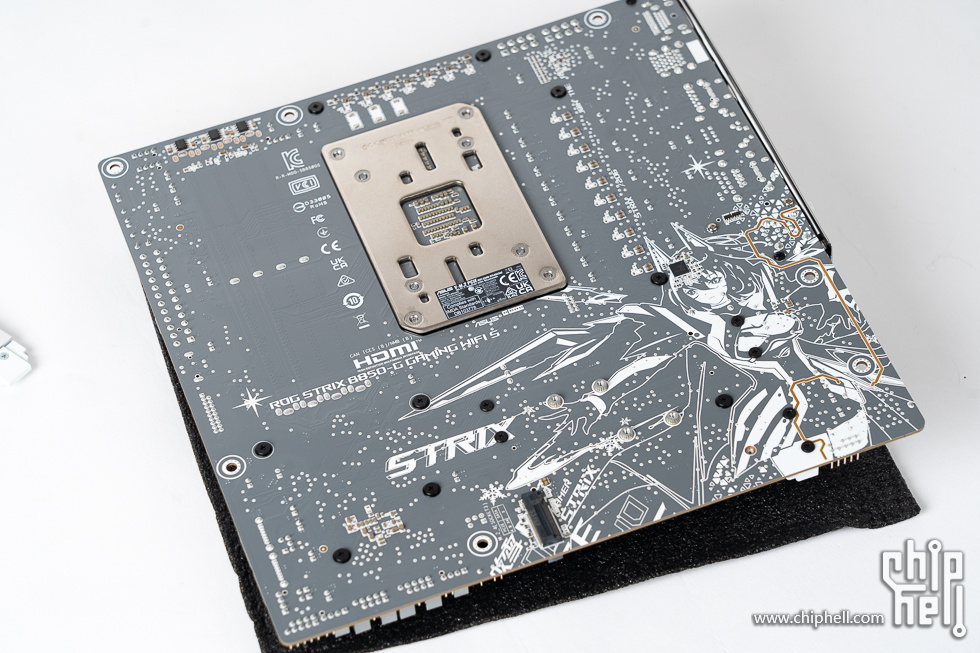

背板侧翻过来就能看到吹雪的半身立绘。
这里不要看漏了,背面还有一个M.2插槽,只支持2280规格。这样B850G小吹雪就配备了4个M.2插槽,存储方面根本不用担心。

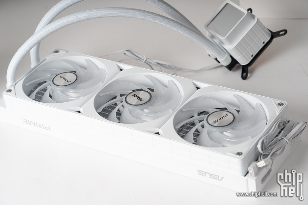

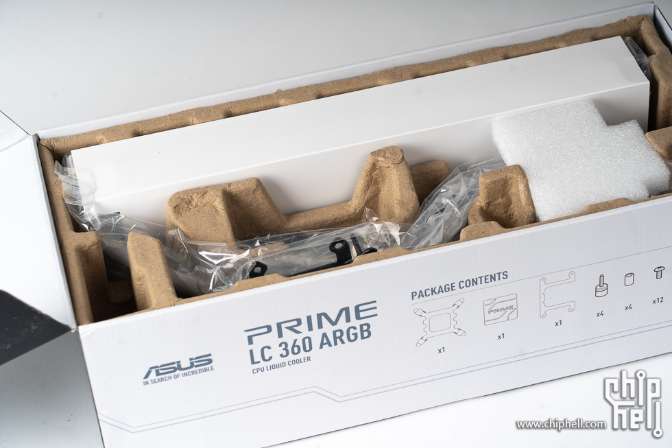

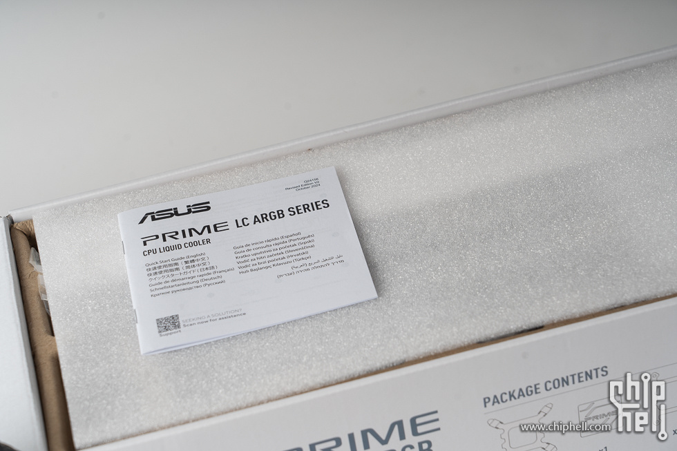

散热方面选择PRIME系列的360白色型号。包装正面使用深灰色。
打开盒盖就能看到一本说明书。
打开就能看到风扇是预装好的,省去了玩家自己拧12颗固定螺丝的麻烦。

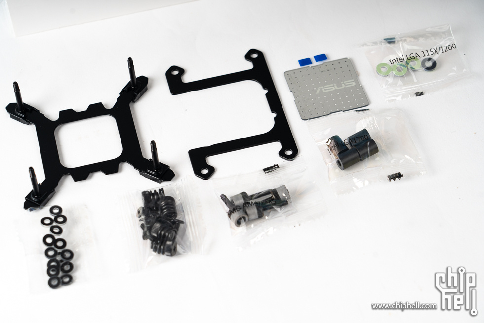

全平台扣具,以及如果觉得冷头上PRIME几个字样信仰不足,还有一个印着ASUS的可以替换。

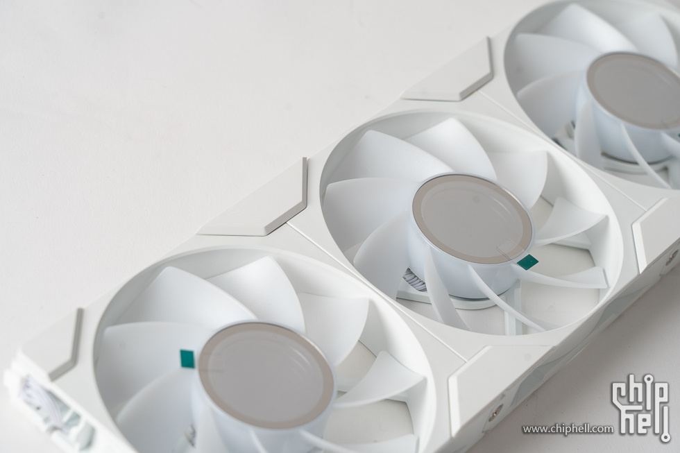

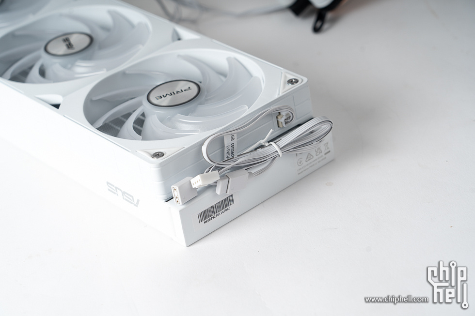

打开发现风扇直接使用了360连装版本。这也是个好设计,能少连很多根线。
供电和ARGB接头盘做一团放置在冷排最外侧。

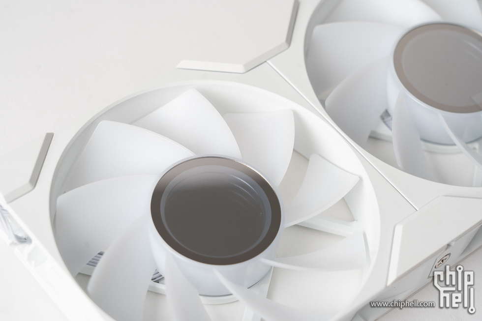

风扇整体看来还是比较扎实的,扇叶做工细腻,铭牌金属质感也是点睛之笔。

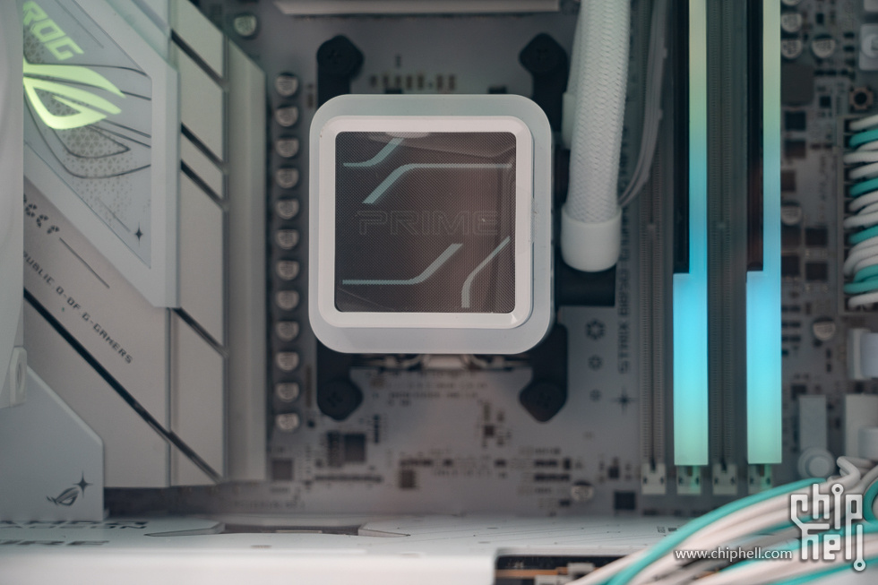

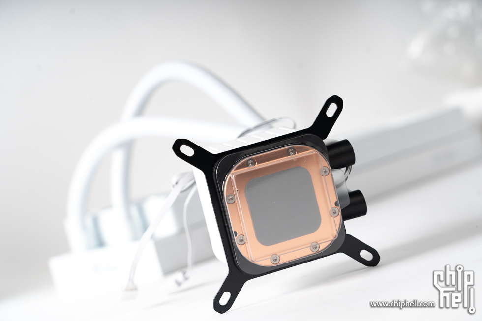

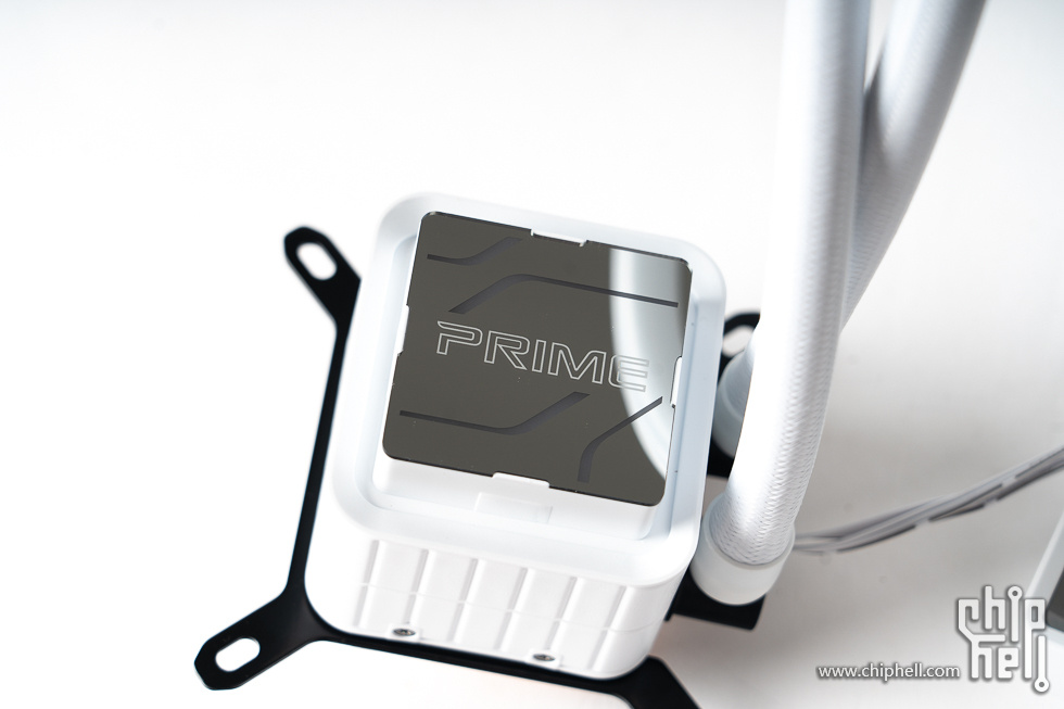

铜底未镀镍,预先涂好了硅脂,上面有预装保护盖。

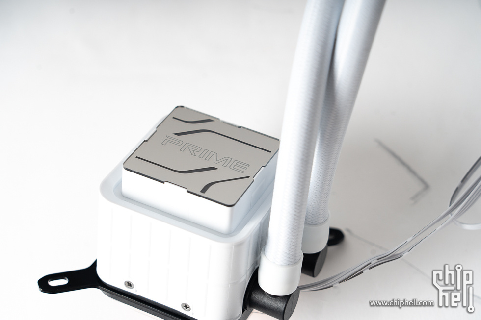

拿掉磁吸的冷头顶盖就可以替换里面的显影片了。
我这里没有更换,就用这个吧,也不影响性能。
顶盖四面各有一枚磁铁。安装的时候手感不错。

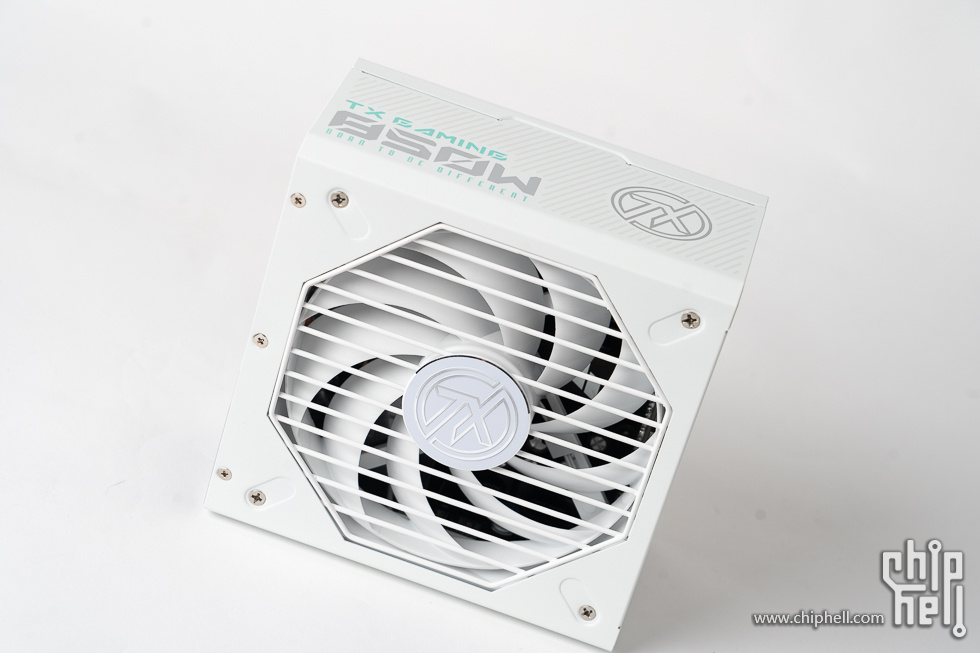

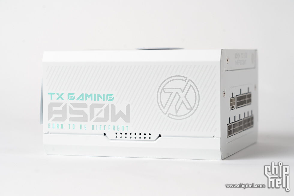

电源,辨识度非常高的天选系列标志性青绿色。
背面不像一般电源产品那样,印刷着满满的性能参数,而是一些简单的特性介绍以及一张天选姬的半身照。
打开盒子就能看到附赠的贴纸。类似电镀的质感很好看。

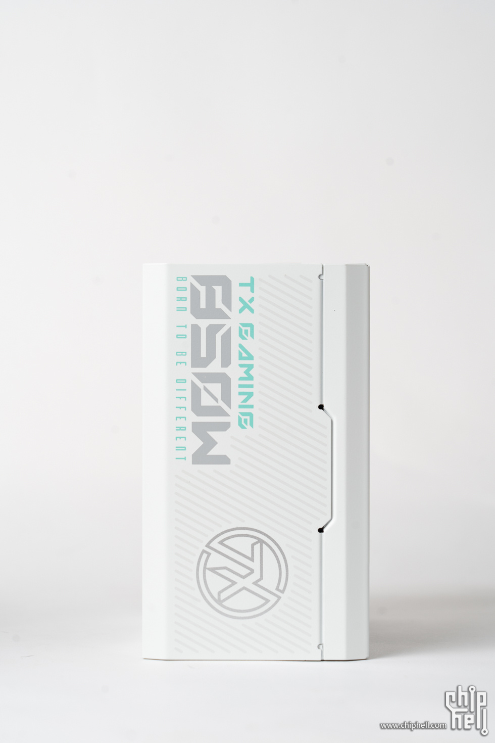

这个外壳的印刷工艺我不知道应该怎么形容,十分清晰精细是一方面,而且会根据视角产生一些变化,像是不会反射正向的光线,而会反射斜向的。所以正面这个角度看上去是黑色。
换一个角度侧视就变成了烫银的感觉。有大佬知道这工艺叫什么解释一下?
整个外壳的漆面也是十分细腻,摸上去就值钱——真的,直观感受。

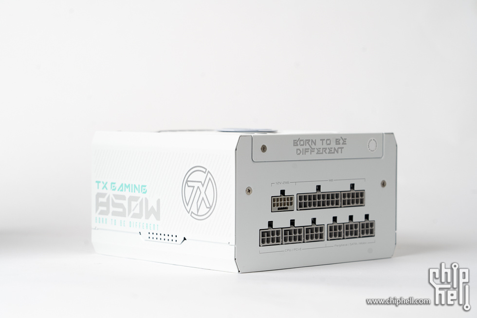

转过来看看接口。一个12vhpwr,一组主板24pin,三组pcie/cpu,三组sata。大多数场合都足够了。如果要问CPU占用两个的情况下,pcie要是需要3条怎么办?TX 850W自带了一条12vh转8pin×2,本次装机为了展示我就用上了这根线。
竖起来感受一下外壳的漂亮的倒棱。

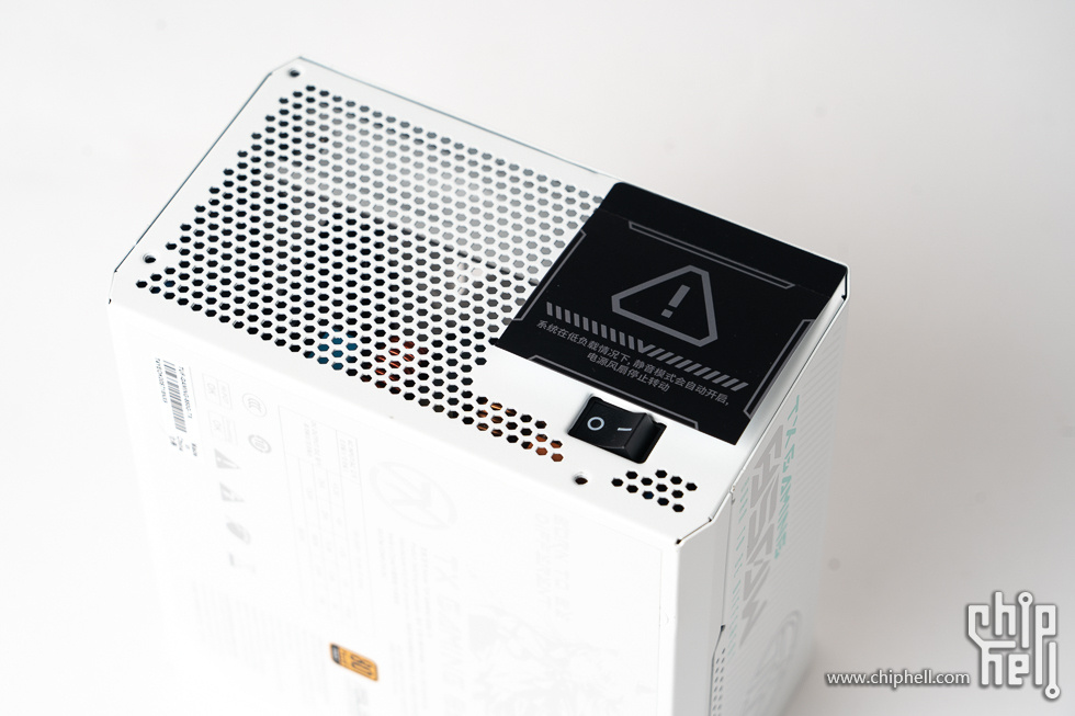

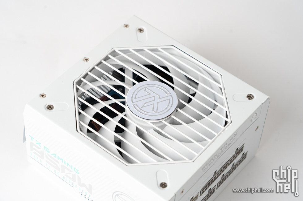

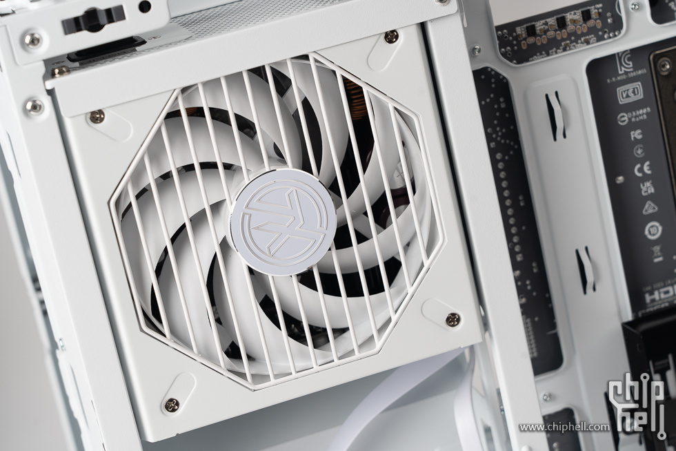

配备一颗12cm9叶联叶扇散热,默认应该是支持低负载停转,就不提供可选开关了。
电源接口有一枚贴纸保护。

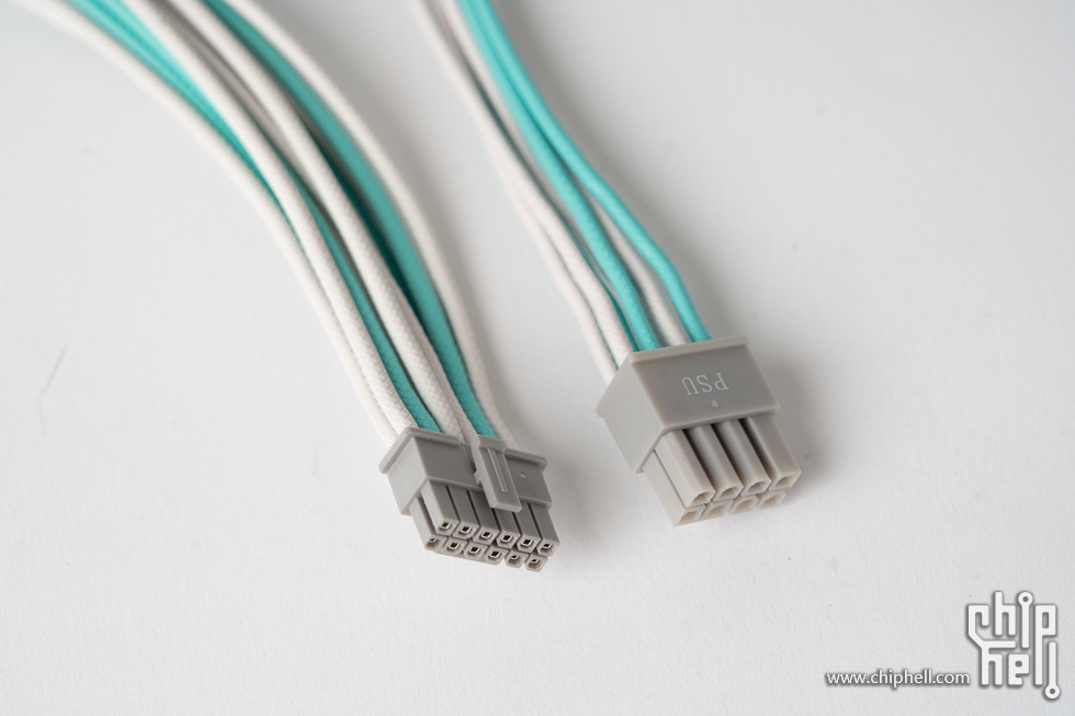

搭配的线材同样十分具备辨识度,采用白色和青绿色相间的设计,而且接头也做成了灰色,跟小吹雪的适配度+100。

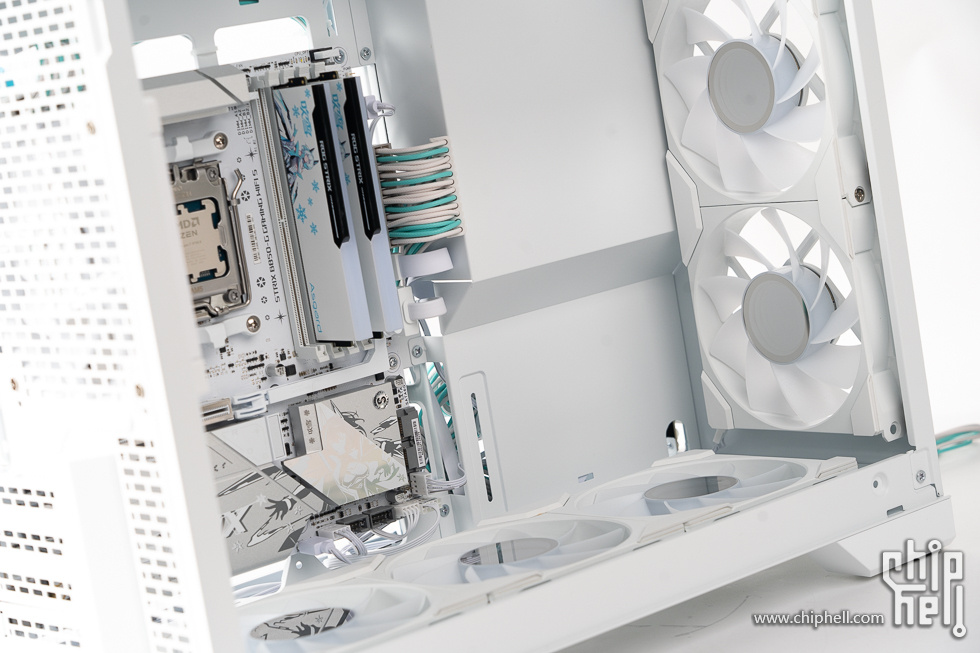

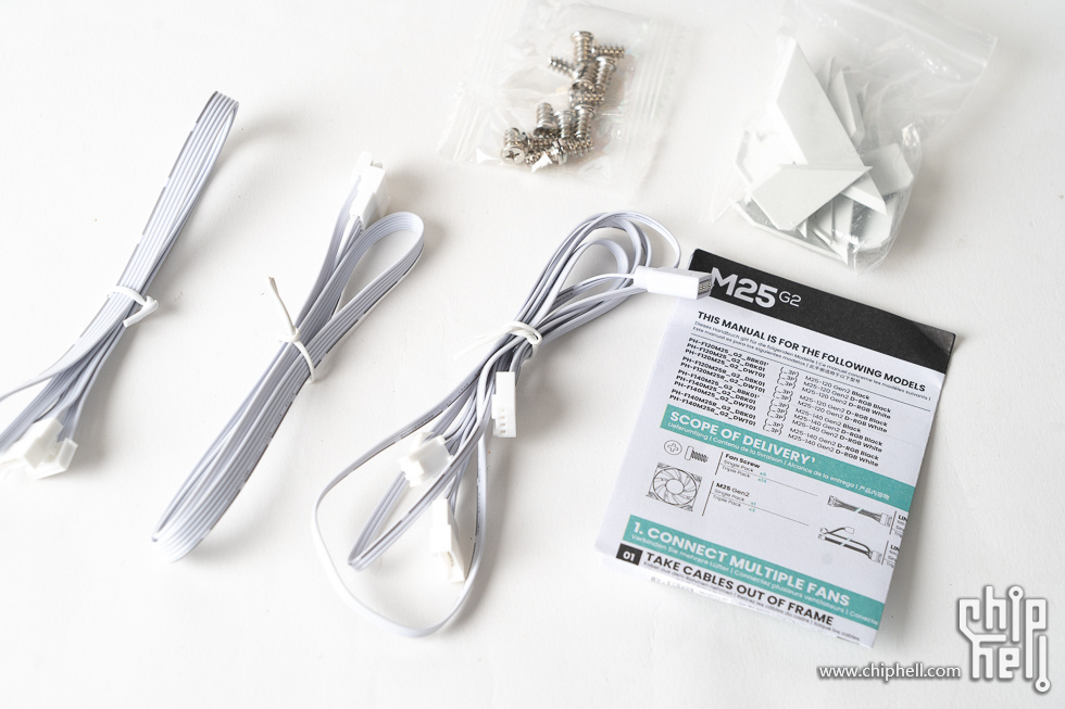

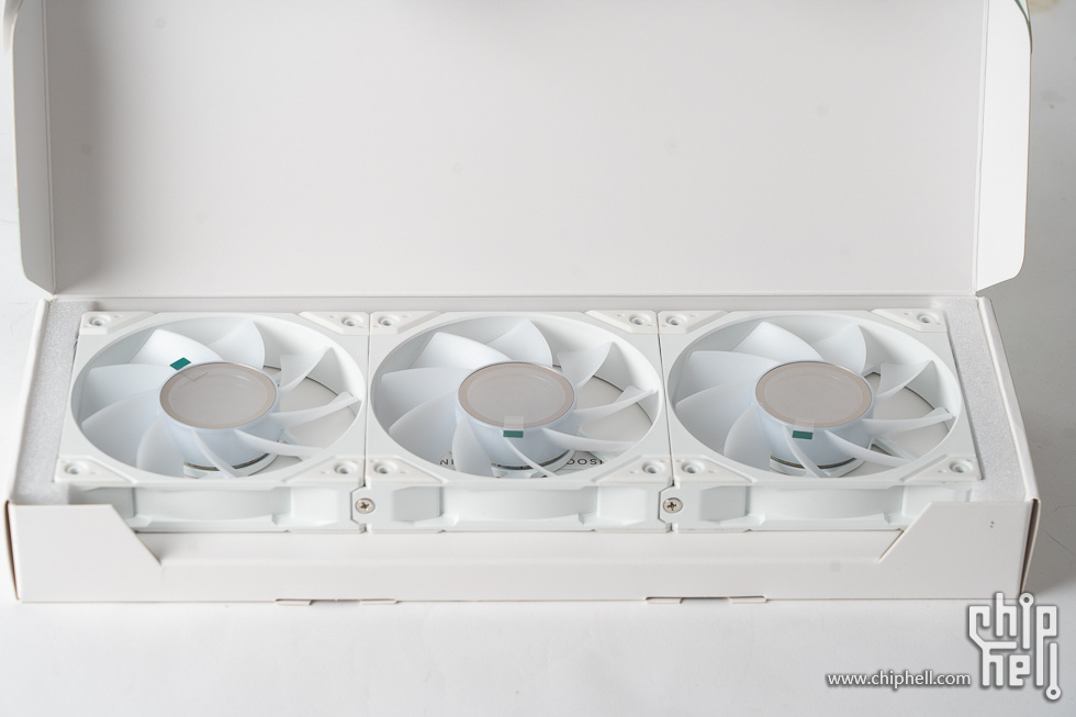

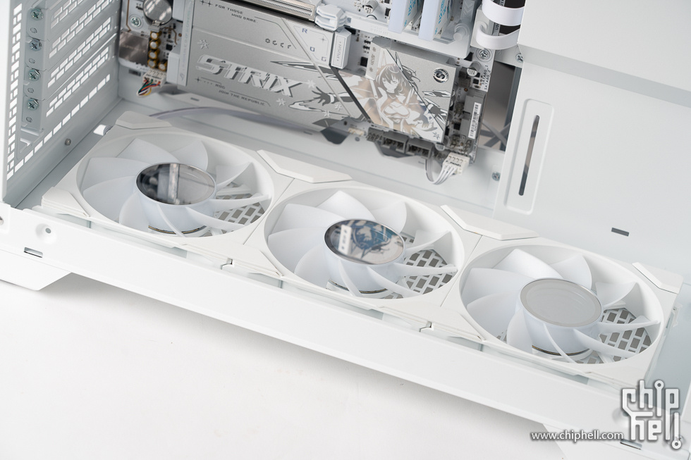

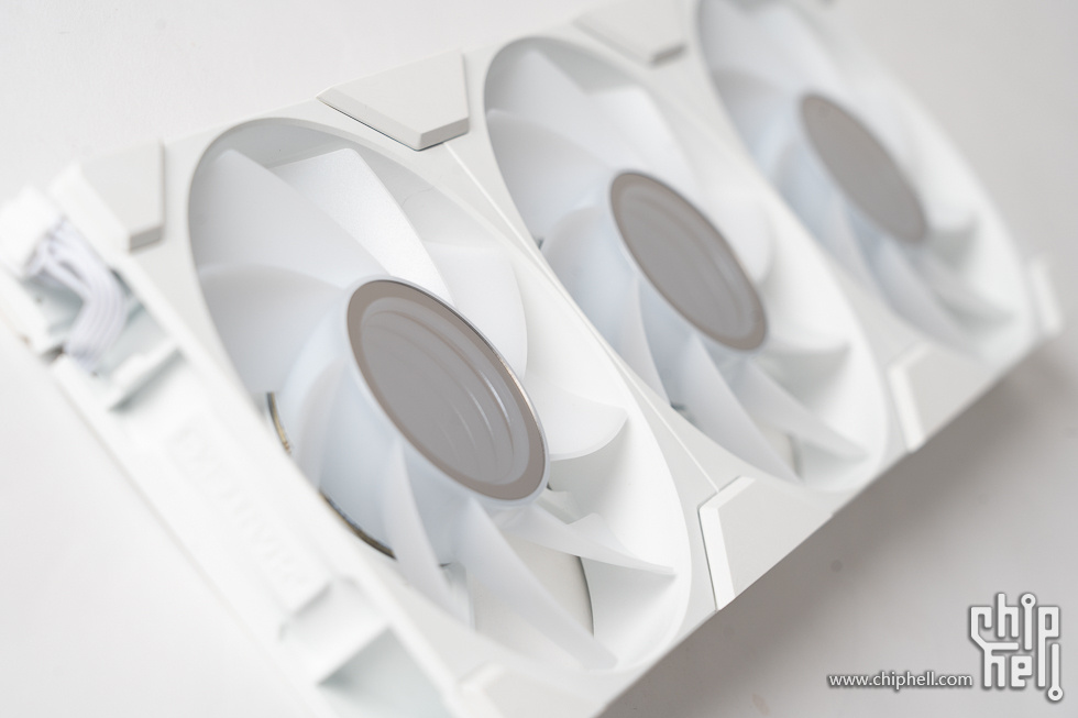

开箱机箱之前先拆了风扇。搞了两组追风者的M25-120G2为机箱进气。
打开盒盖,三颗已经连在了一起,这里其中一组需要拆掉一枚,因为XT M3正面只能容纳两颗。
拿出风扇,内盒顶部还写着一句感谢致辞。

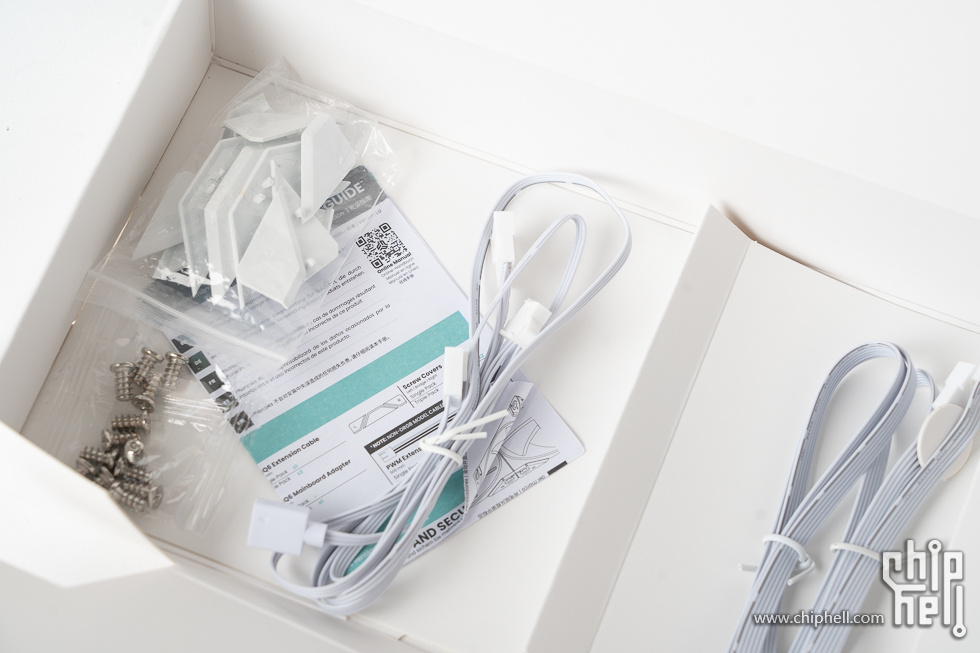

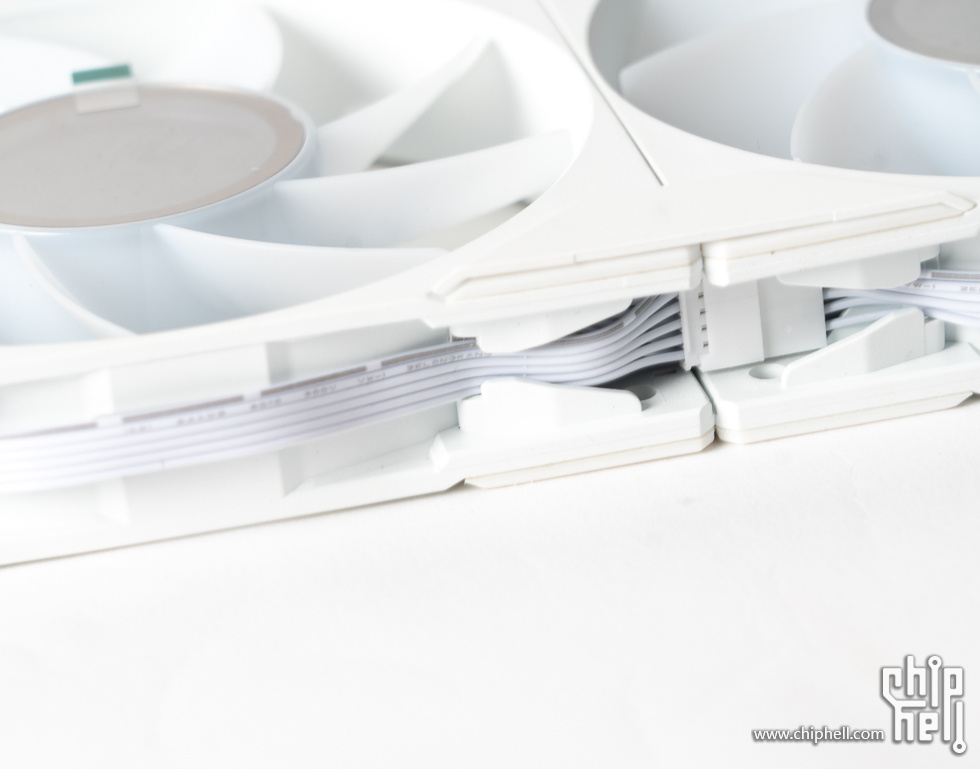

掀开内盒就可以看到连接件、固定螺丝和供电、ARGB线缆。
盖上连接件,视觉效果就很棒了,完全看不出是三颗分开的风扇。

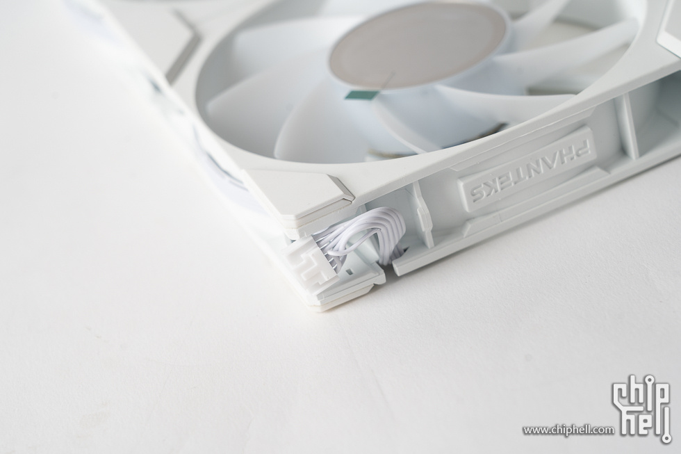

也许是为了降低成本,没有沿用之前的触点+连接桥设计,转而使用了更常见的线缆连接。但因为侧面框架设计上留足了藏线空间,视觉效果还是不错的。
另一侧用一颗螺丝固定,起到加固作用。
尽头的一根线头负责连接延长线。
轴心这里使用了无限镜面设计,感觉像是中空的。
反叶专门用于在进风的同时保持外观。

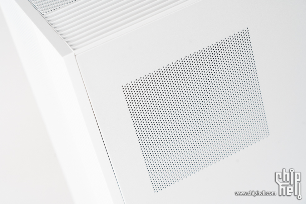

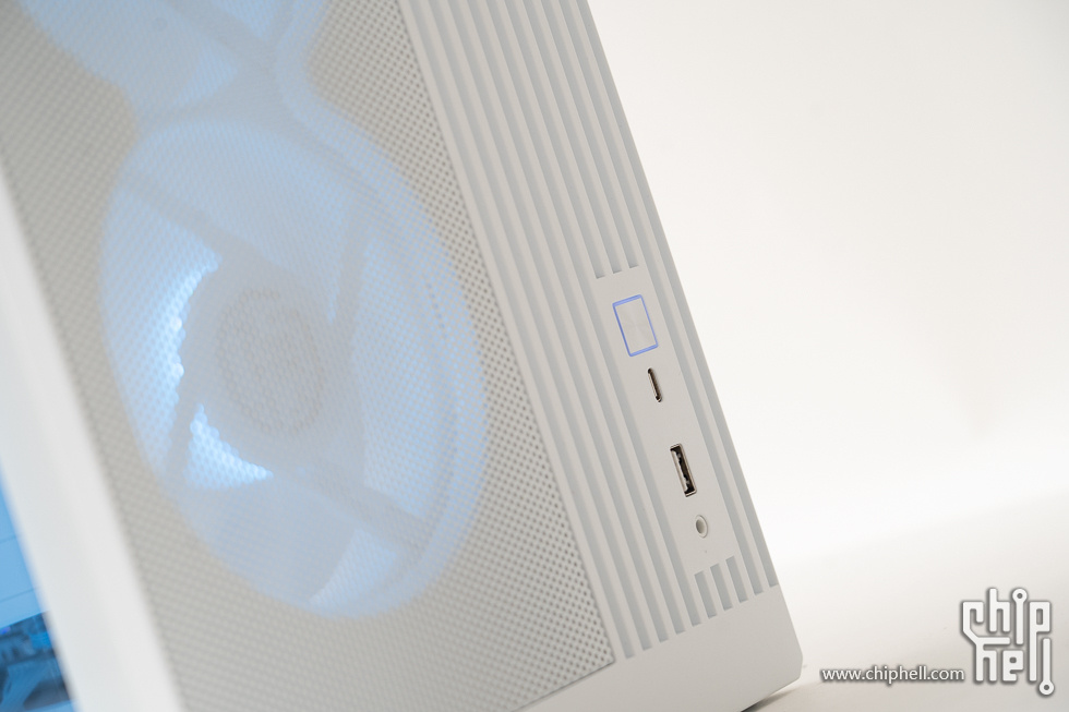

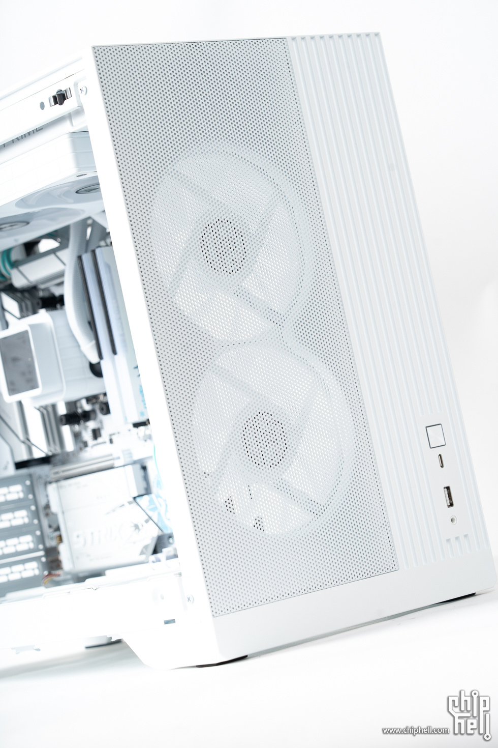

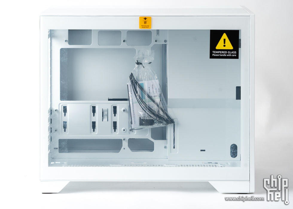

下面介绍下机箱。追风者XT M3是一款电源侧上放置的“类A3”结构新品。体积上讲并不算mini,但硬件兼容性方面没得挑。

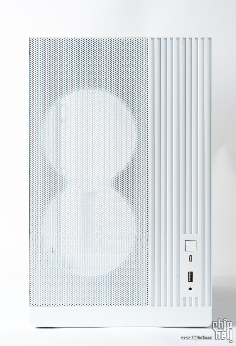

前面板接口下置表明这是 一款更适合桌面摆放的产品。正面提供两个12cm风扇位。
侧板上方给电源留了进风口。

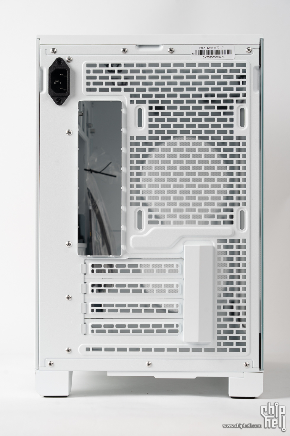

尾部提供1个12cm风扇位,而且可以看到虽然是4槽设计,但底部是给风扇留足了空间的,可以放心安装25mm左右的底部进气风扇。显卡不是过厚甚至可以上D30这种超规格的产品。

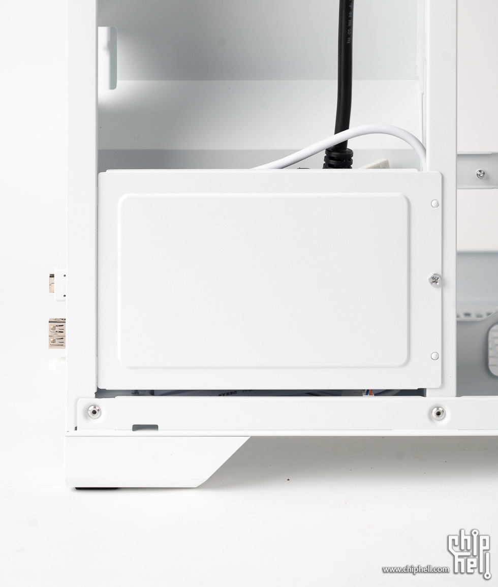

电源仓位于机箱前面板后方,所以需要延长线来转接。

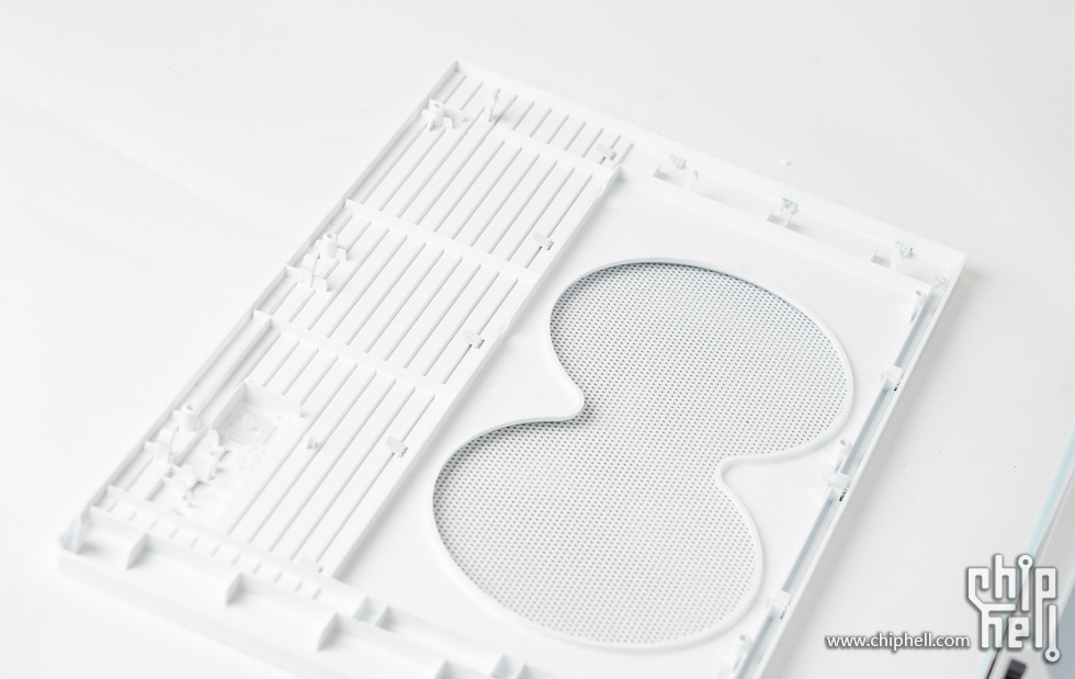

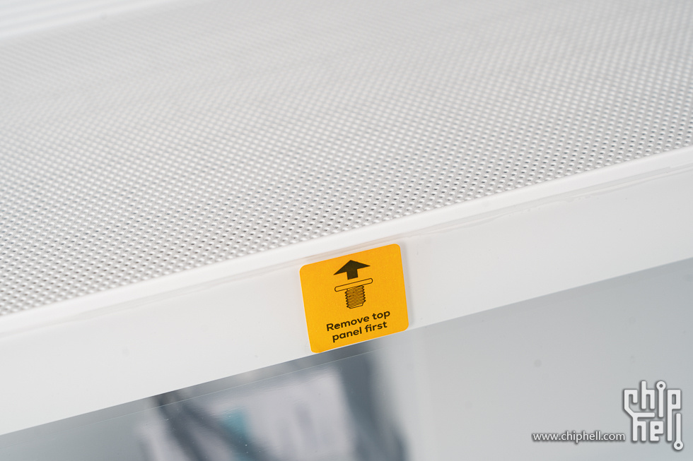

两侧的侧板上贴着醒目的黄黑色标识:“使用前请先拆掉顶部螺丝”
顶板使用6颗碰珠固定,从尾部的预留凹槽向上抬很轻松就能拆下来。

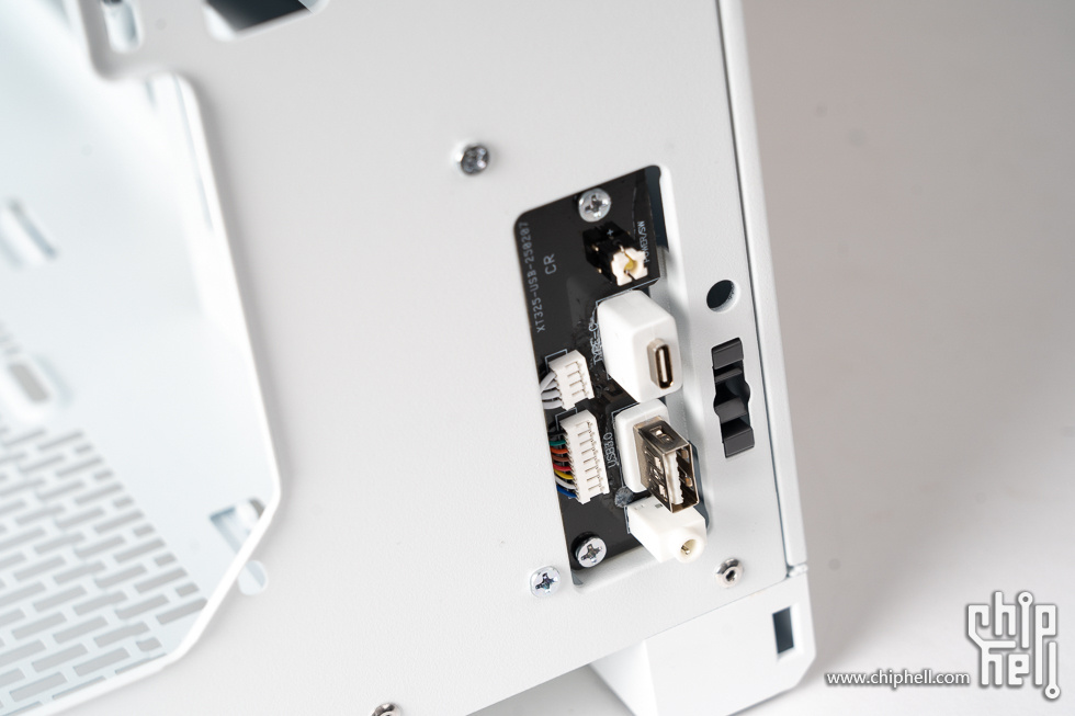

前面板同理。拿掉之后可以看到type-c、type-A、开机按钮等。

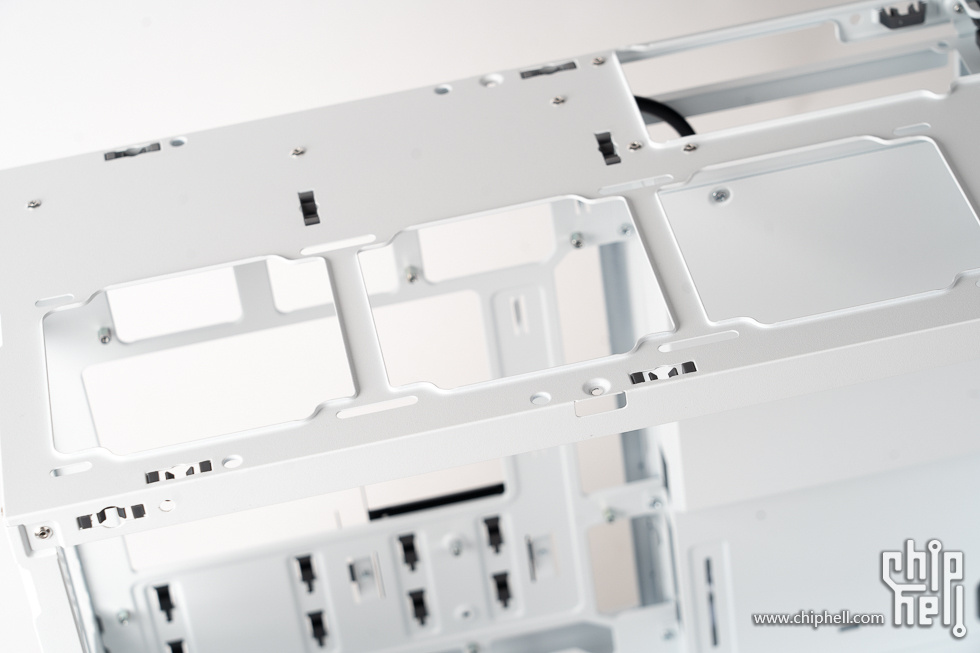

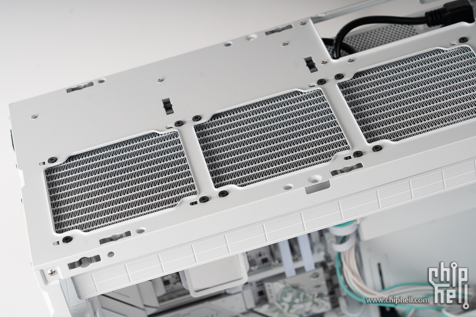

顶部支持安装360冷排。
底部同样提供3个12cm风扇安装位。

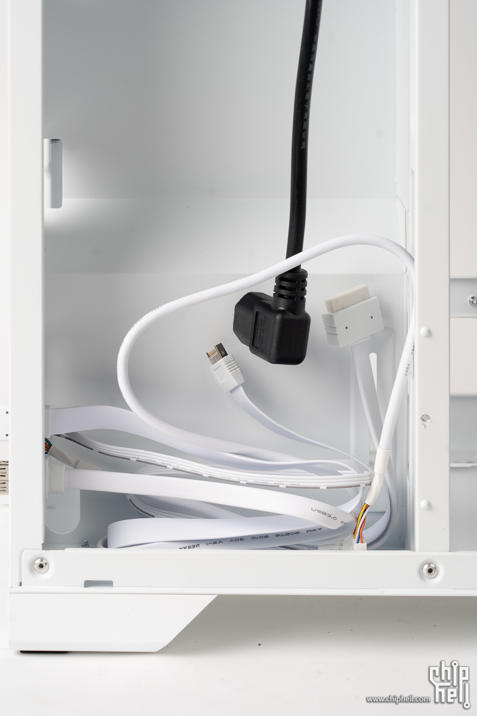

电源仓下方有一个挡线板,方便藏线。

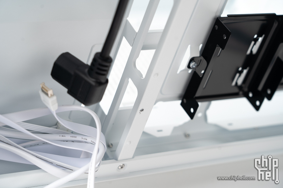

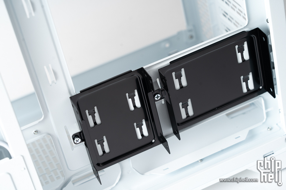

背板侧还提供了两个硬盘安装支架。左边可以安装两块2.5寸sata ssd。右边可以安装一块3.5寸机械硬盘。

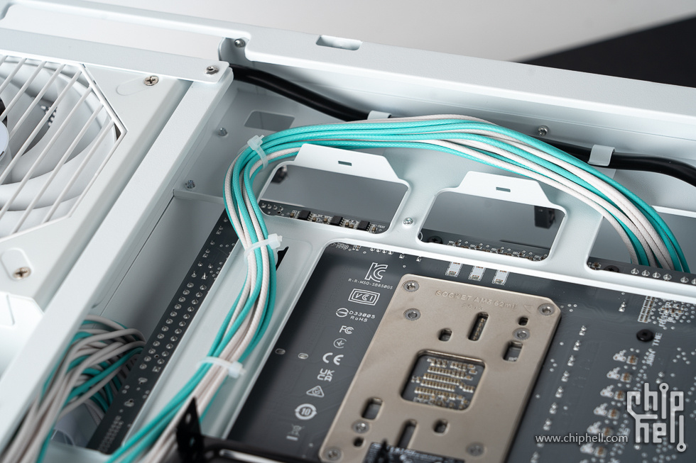

拆掉挡线板就可以看到预留的线。包括音频、一体式io、前置usb等。

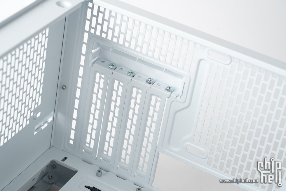

4个pcie槽位挡板由螺丝固定,但外侧还有一个保护盖可以隐藏这几颗螺丝。

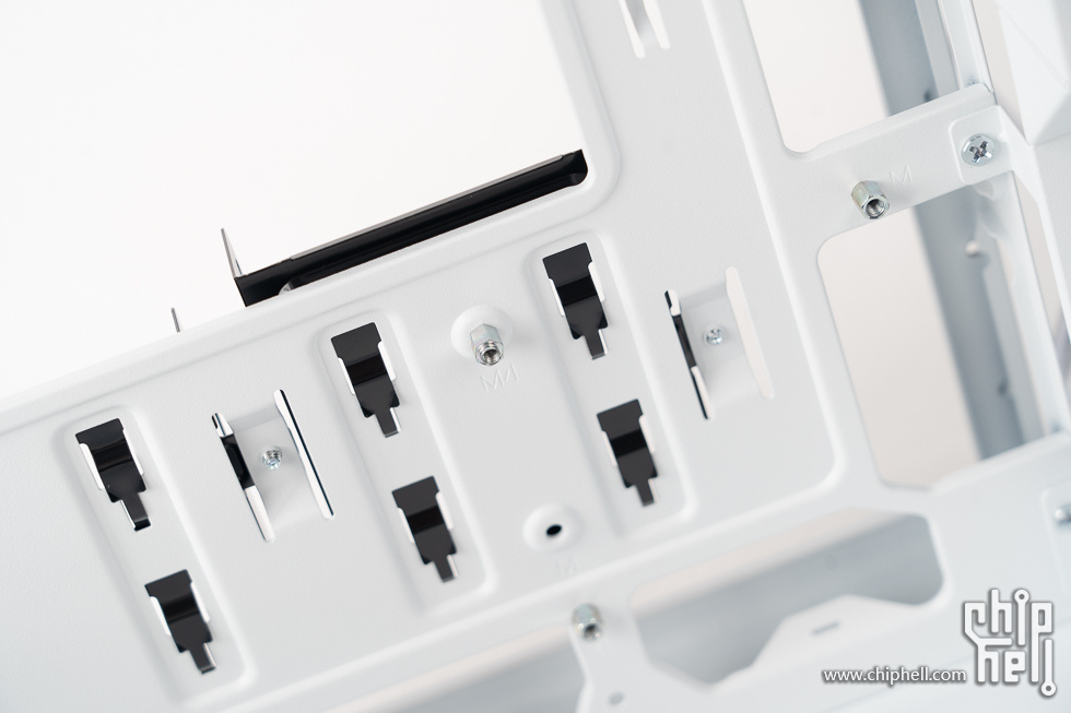

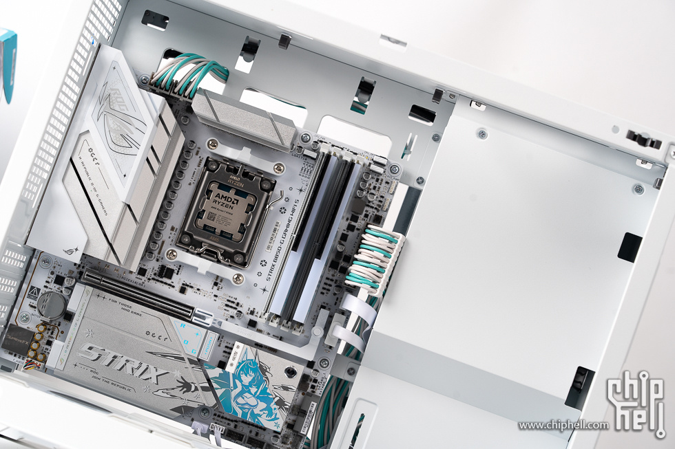

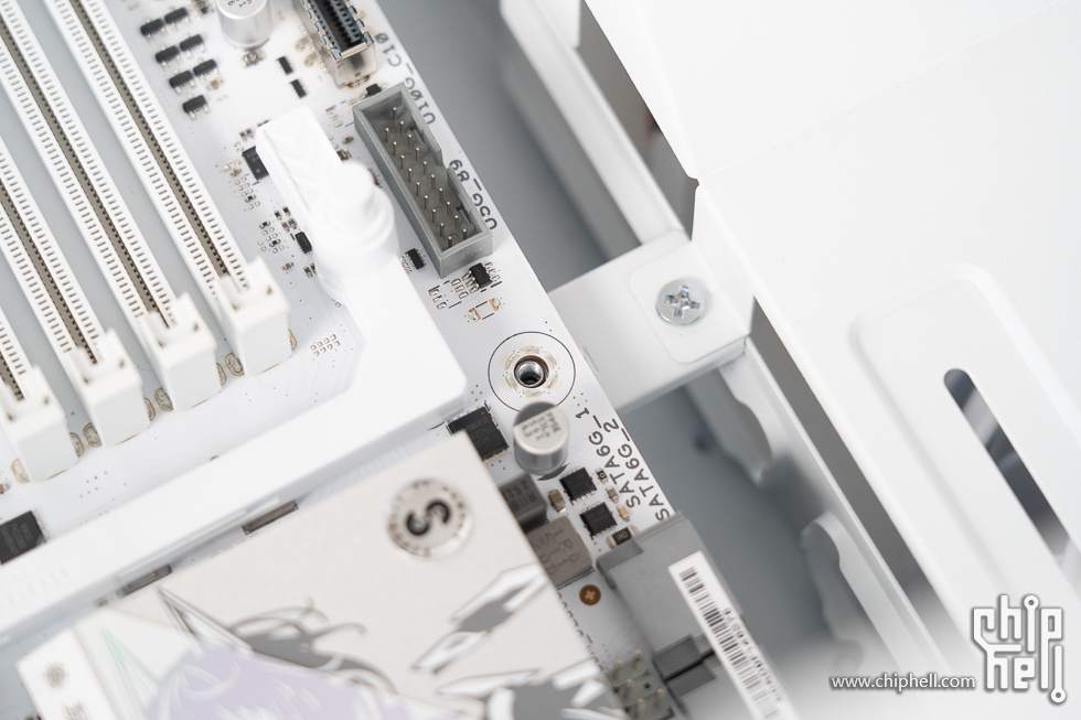

这里帮玩家避个小坑。小吹雪是没有这个位置的螺丝孔位的,而追风者XT M3又刚好把定位铜柱安排在了这里。所以如果直接装主板,是会被从中间顶起来的,因为定位螺柱比其他的要高一些。
我这里把定位柱移到了最外侧,就避免了这个问题。
电源仓和背板走线空间之间留了很多缝隙,方便线缆穿过。

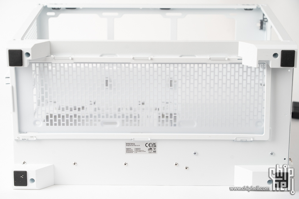

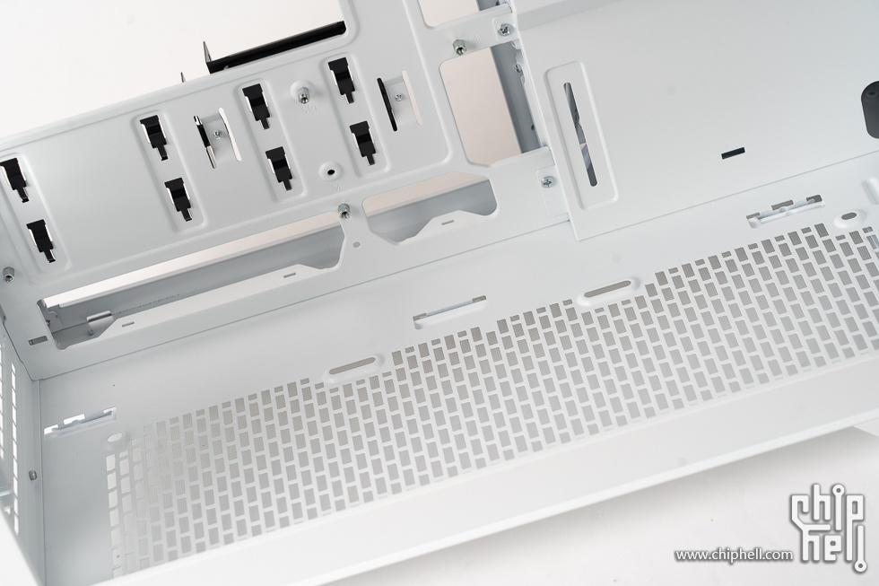

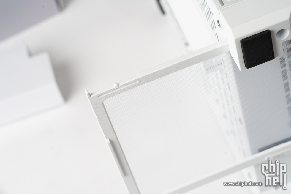

底部配备了可以抽拉的防尘网。
从尾部可以抽出。其实这个真的应该设计成从头部抽出,不然还是不够方便。

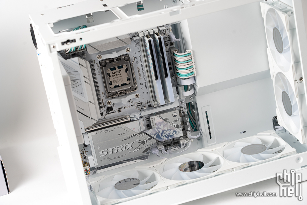

开装。先把主板装上机箱。因为XT M3的空间相当足,所以顺序也不用那么讲究。
硬盘上的贴纸一直没撕,因为之前的板子没有M.2散热片。
硬盘入位。
CPU入位。

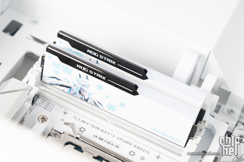

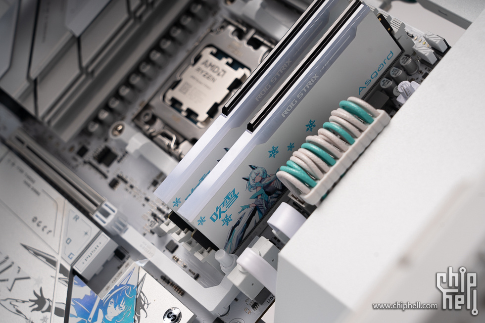

安装内存。
安装底部风扇。
惯例给干净的CPU留个影。

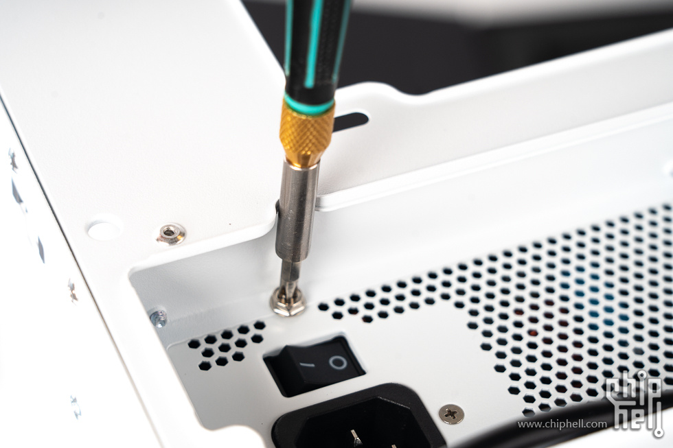

电源位这里,顶板设计了凹槽来给螺丝刀让位置,很细节,不然要少拧一颗。
电源入位

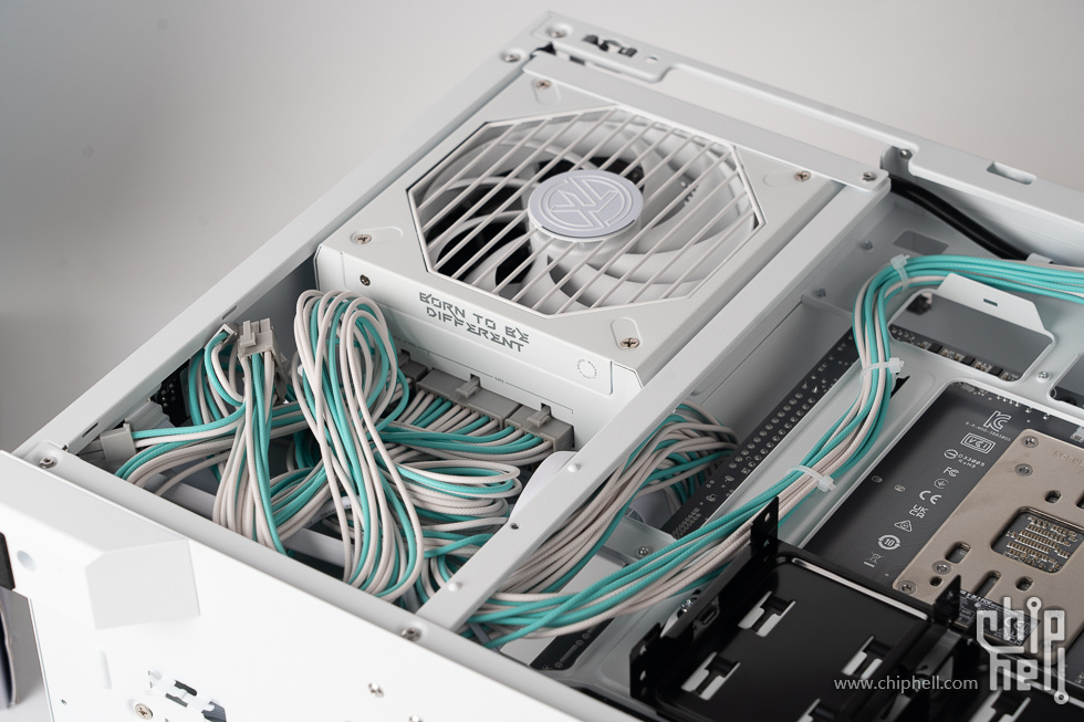

多余的线缆先盘在电源仓下方。
背线空间相当大,毕竟这款机箱是支持BTF的。

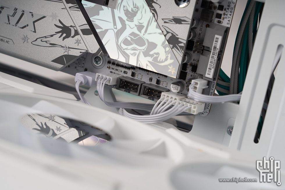

这里预先理好主板24PIN和前置USB。
安装前置风扇。

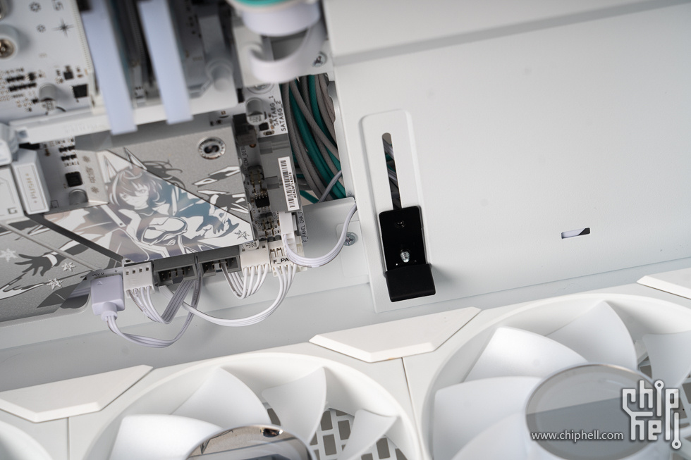

连接ARGB线缆。
连接底部io和风扇等等。

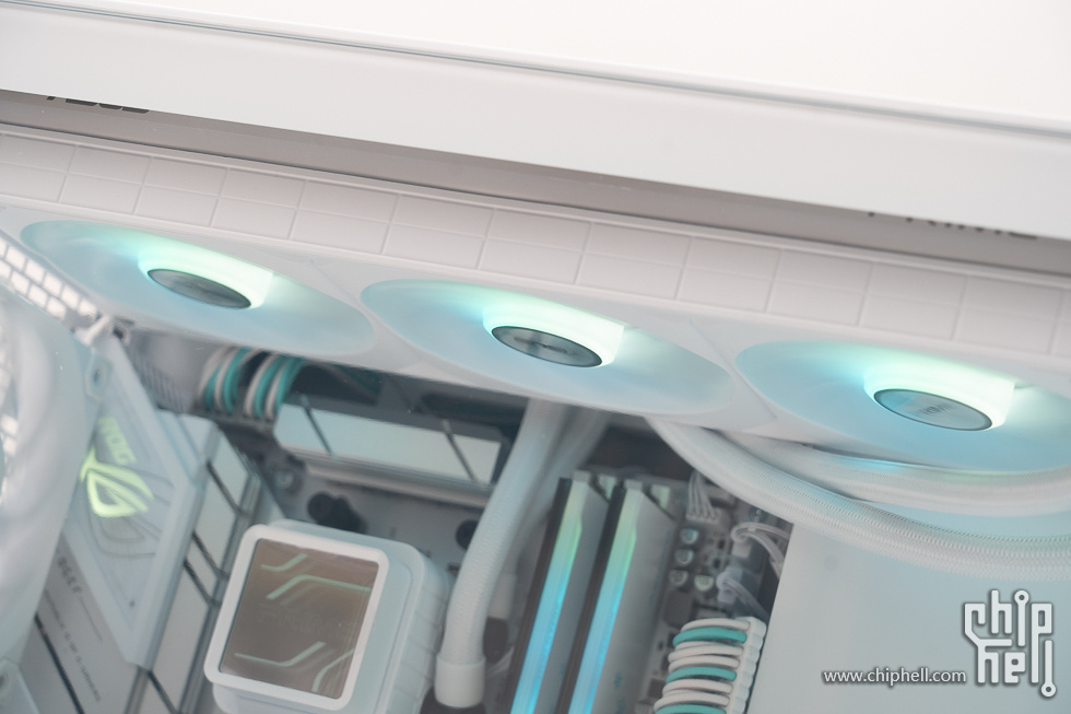

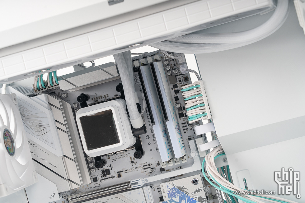

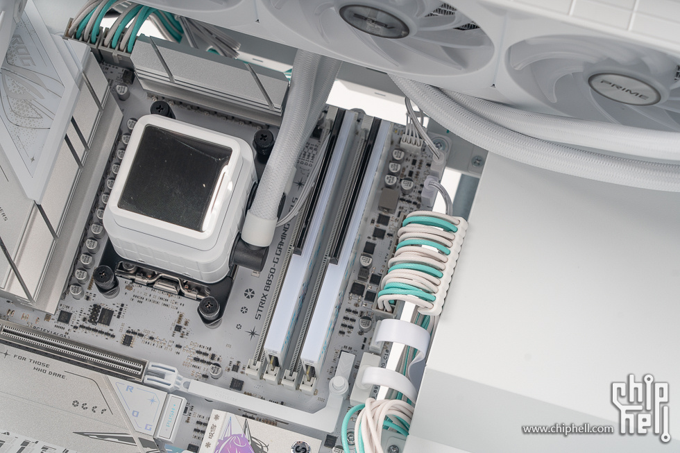

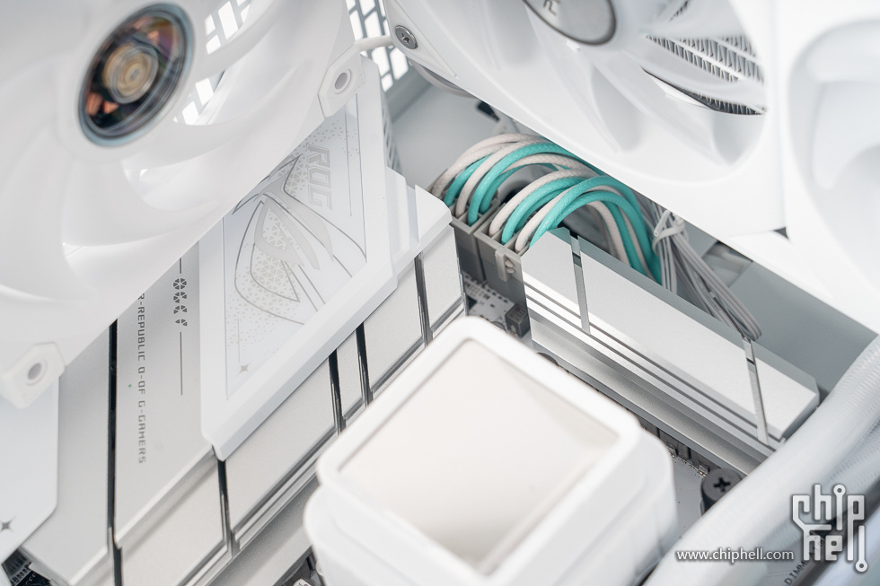

安装散热,并且预先穿好pcie6+2供电线。
顶部被规整的散热鳍片填满了。

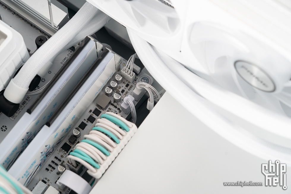

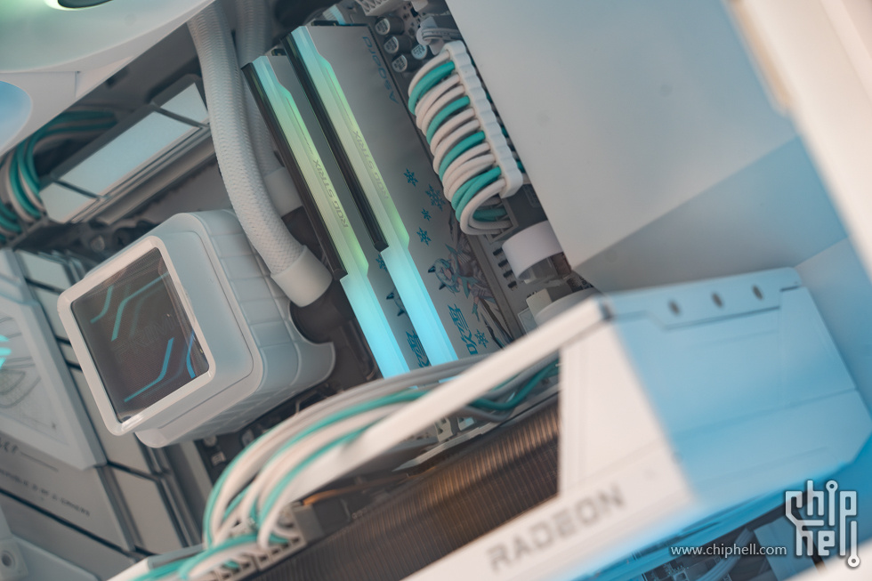

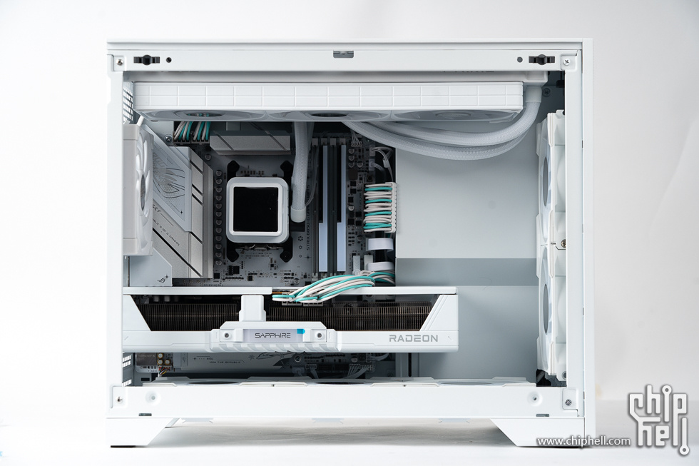

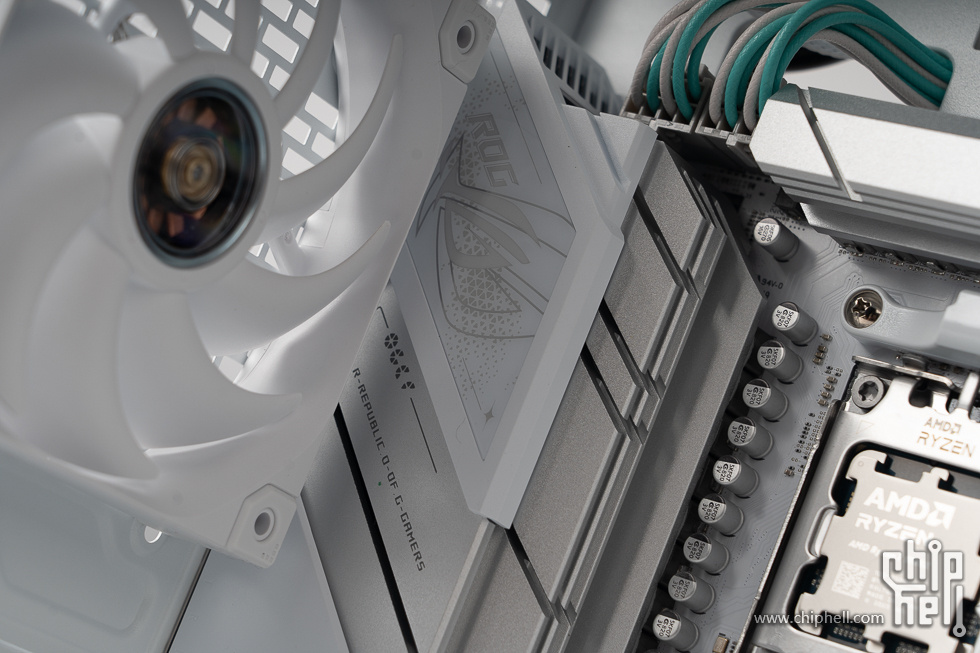

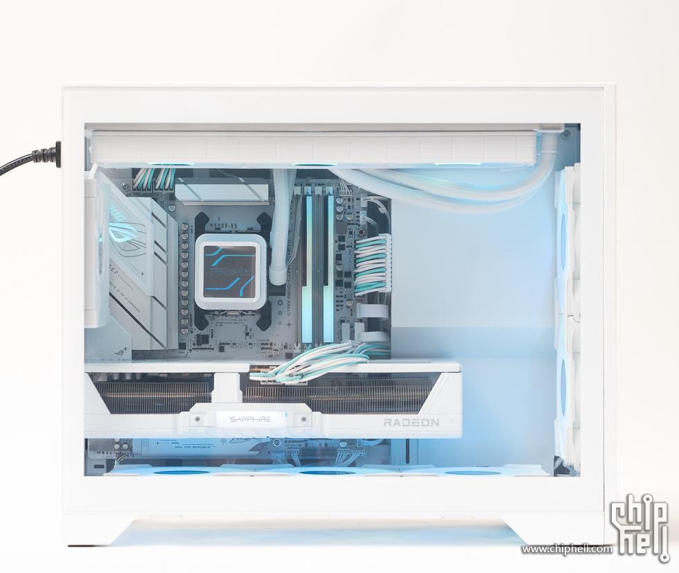

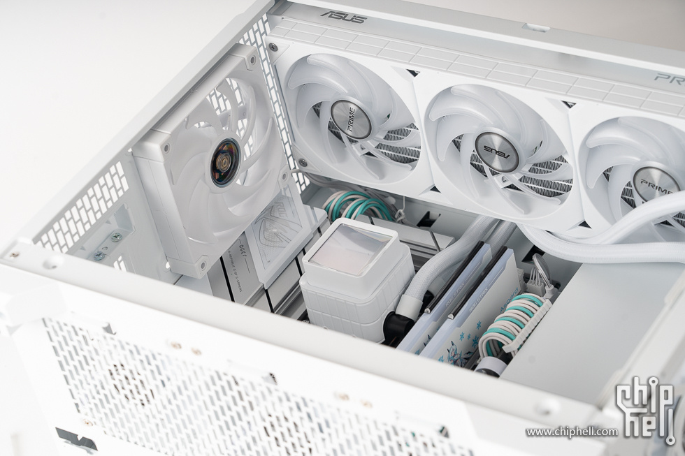

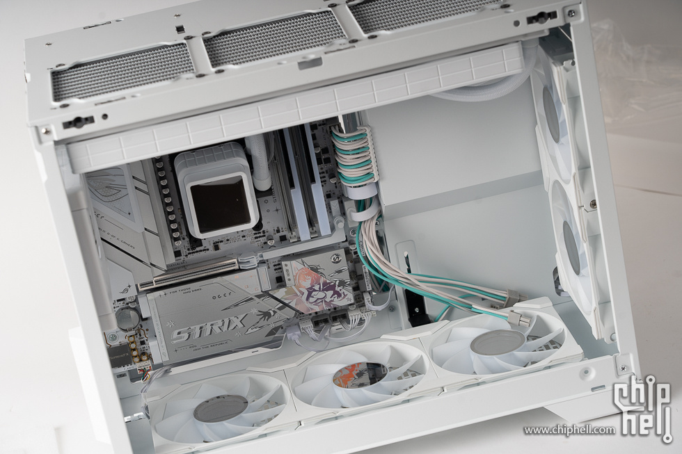

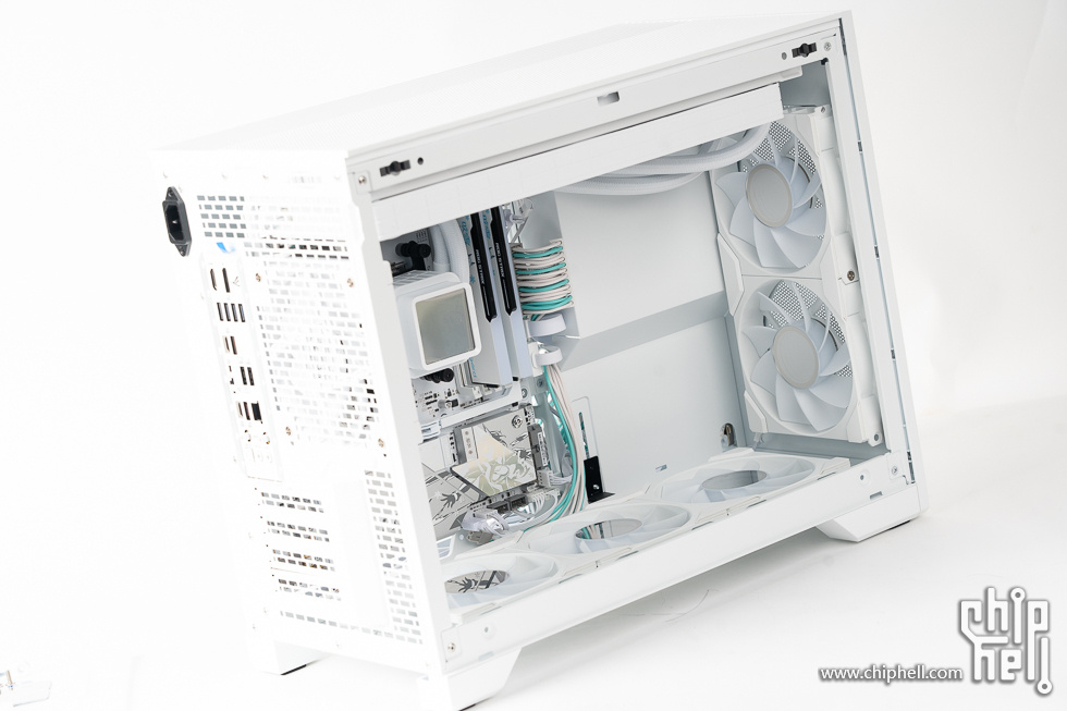

PRIME的水管十分柔软Q弹,这里我直接把水管一部分藏在了冷排后方,弄出了类似短管的效果~
内存完全避开。如果不在正前方看,有些角度甚至几乎看不到水管。
这个角度我就比较满意。
装回前面板。

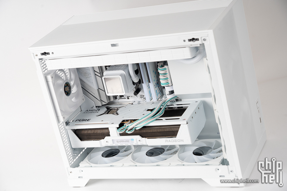

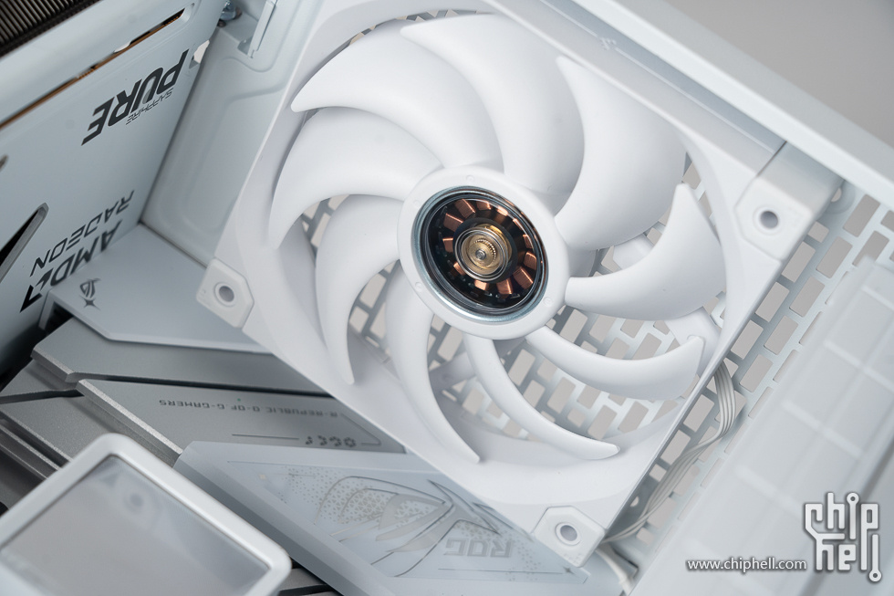

整机至此就只差显卡了。对了之前忘了说,之前装机还剩了一枚九州FT12没地方用,这里直接用在机箱尾部当出风扇了。

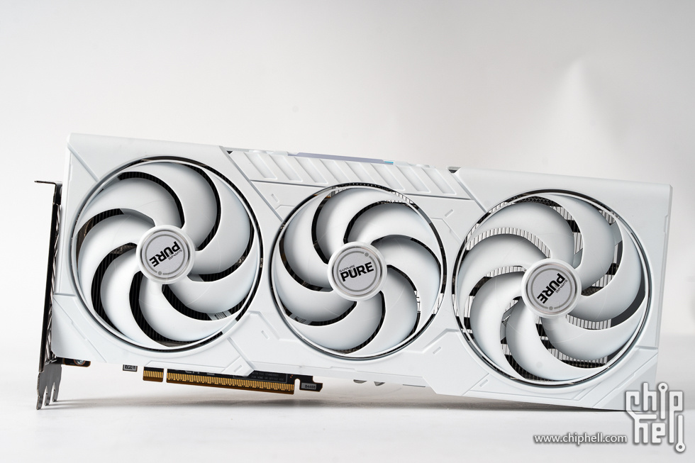

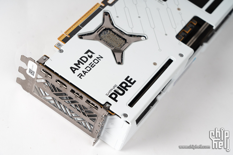

蓝宝石显卡也是许久没有使用了。上次好像还是16年左右的RX470伪公版,记得银色铝合金盖板比真正的公版要漂亮得多。

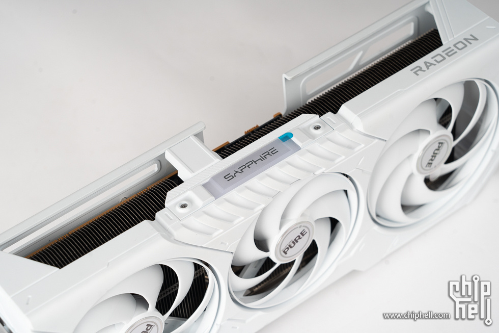

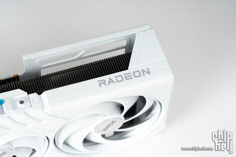

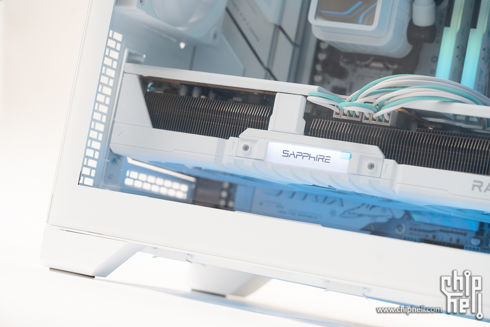

本体。三风扇散热器采用2大1小、2正1反设计。

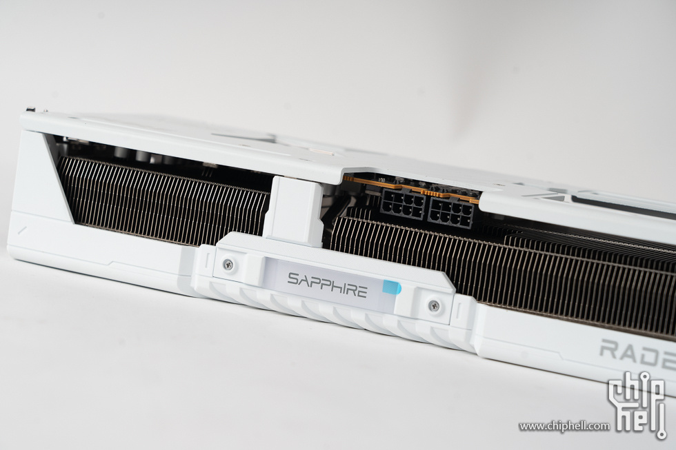

正面的sapphire logo是一个RGB信仰灯。
这边还有RADEON的标识。
金手指。
标准3槽厚度,一分不多一毫不少。
不得不说极地在众多9070/XT里边外观显得已经是出类拔萃了。

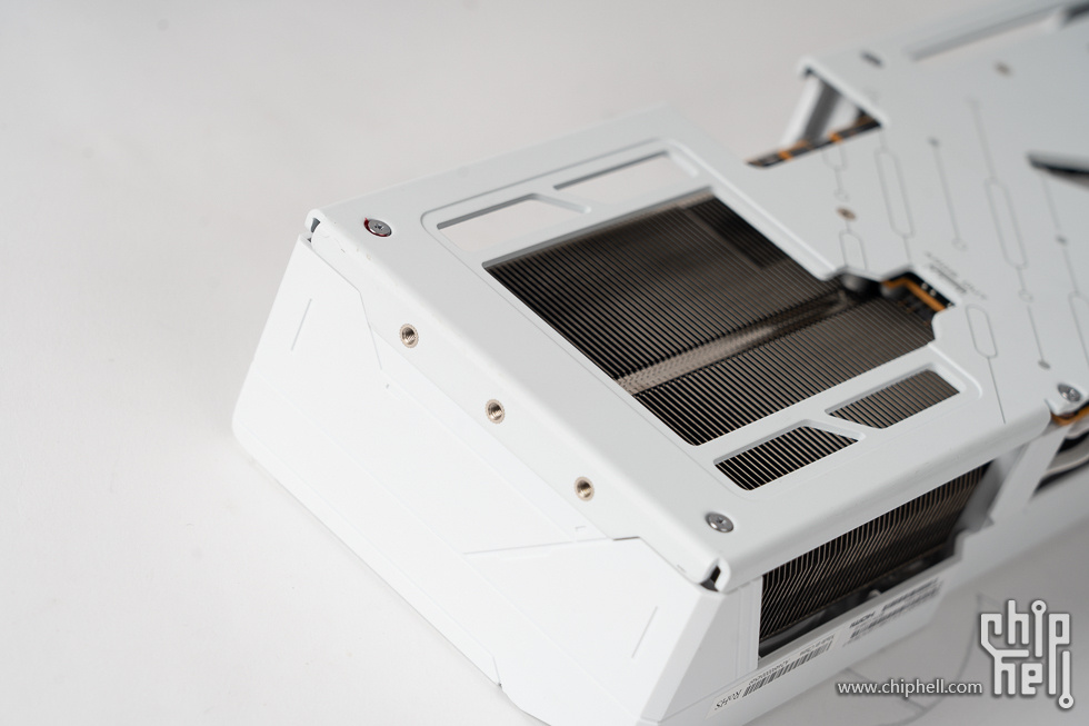

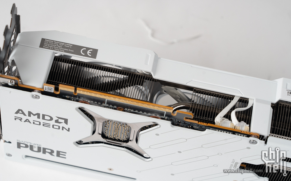

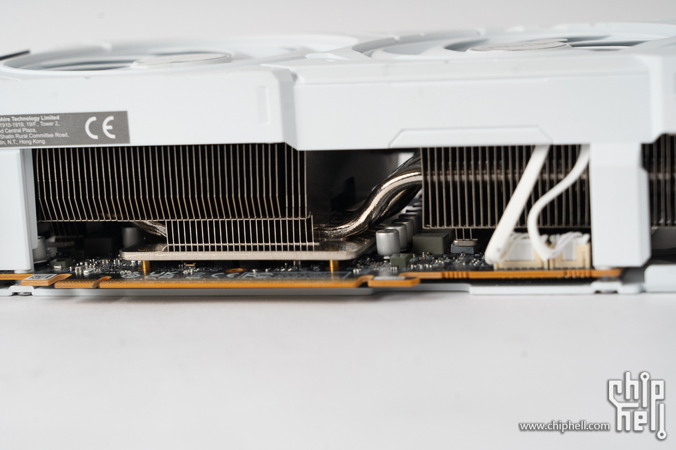

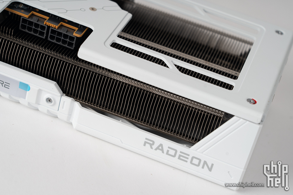

这里散热鳍片大面积露出,方便带走热量。鳍片采用镀镍工艺。

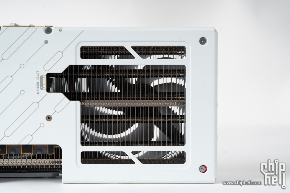

这里的镂空可以直接吹透。另外背板上可以看到这里还留了一组5V ARGB接针,用来外接设备。
金手指这一侧导流罩也大面积开口。
热管采用镀镍设计,能有效防止氧化。
供电采用双pcie 8pin设计。

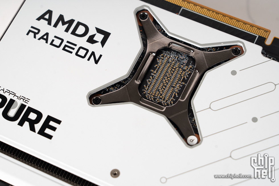

核心背面整齐的贴片电容群。
导流罩尾部有支架螺丝孔。

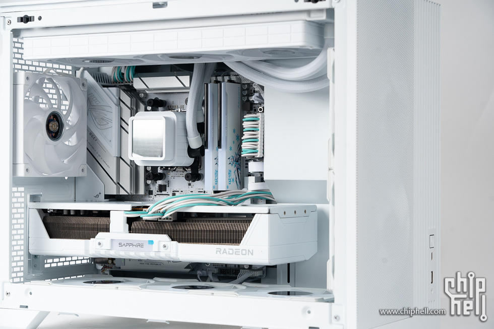

连接供电线。好久没用这种比较传统的6+2PIN接头了。甚至有些怀念。
这次想做定制线也来不及,就先这样吧。

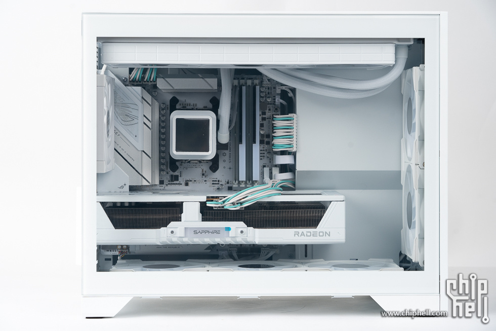

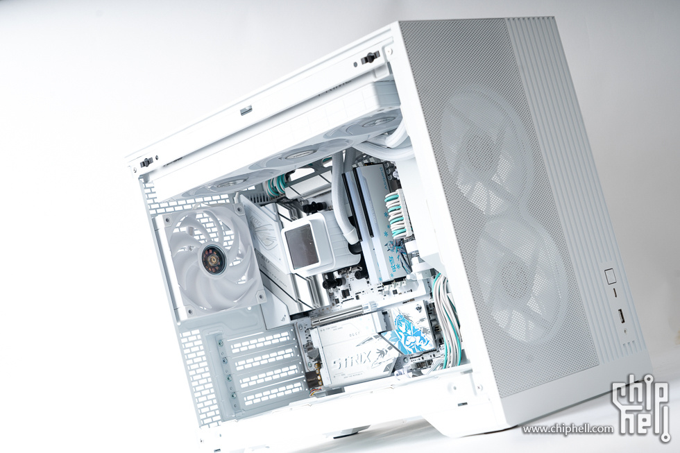

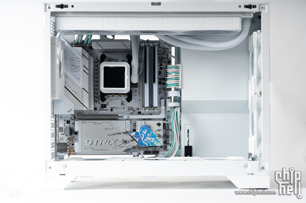

至此基本完工。

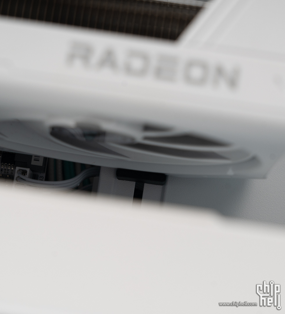

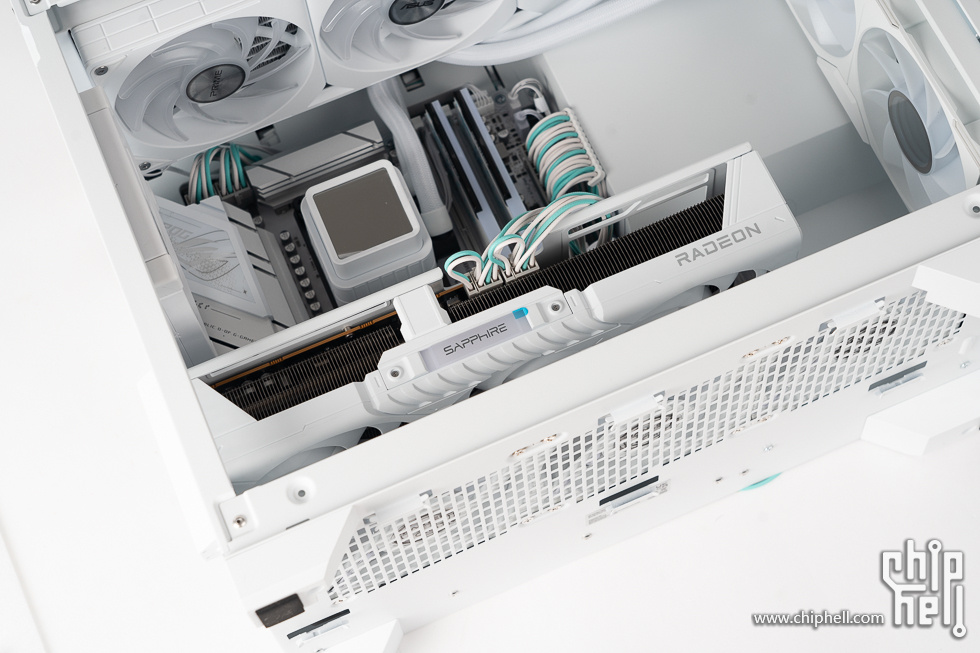

显卡供电从下方走的话怕打到风扇,还是走上面好些。
这里可以看到支撑架稳稳托住了显卡。几乎是隐形的。
整机也算是干净干练。
还是得找个几乎看不到水管的角度来拍~

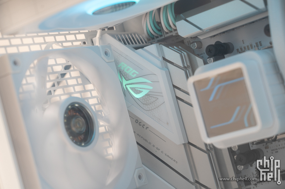

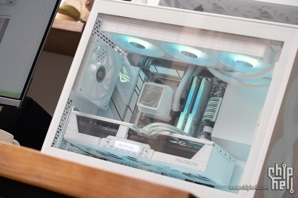

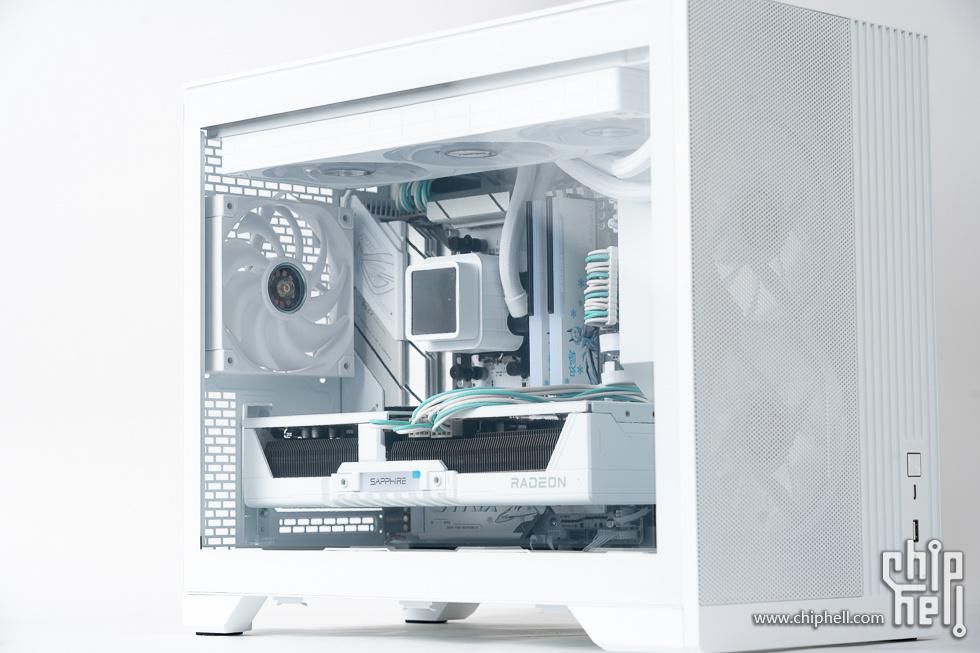

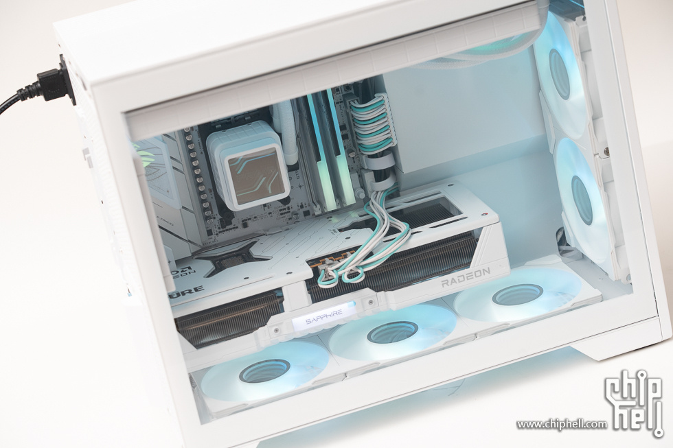

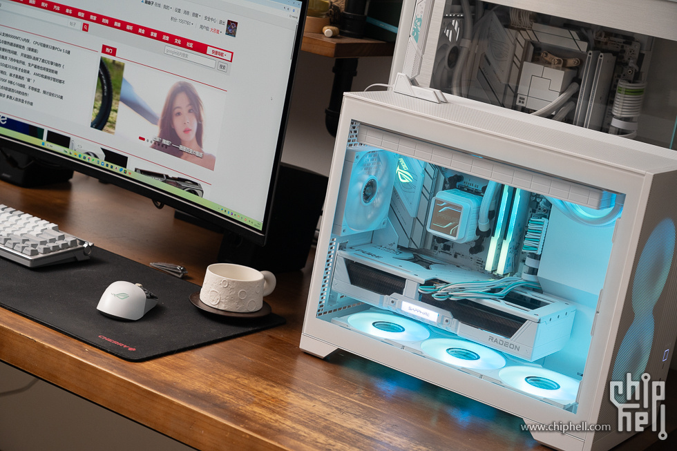

下面是一些点亮后效果。奥创里这个默认配色真是挺好看的,夏天清凉感拉满,感觉机箱变得特别解渴。顺便跟背后的大吹雪合个影。

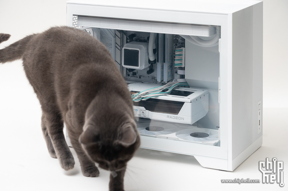

另外这次让猫压轴好了。之前为啥没出现,是因为我刚把XT M3从箱子里拿出来,它就进到瓦楞纸箱里呼呼大睡……可能这个大小当猫窝实在是太合适了。

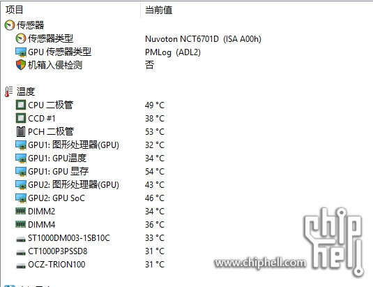

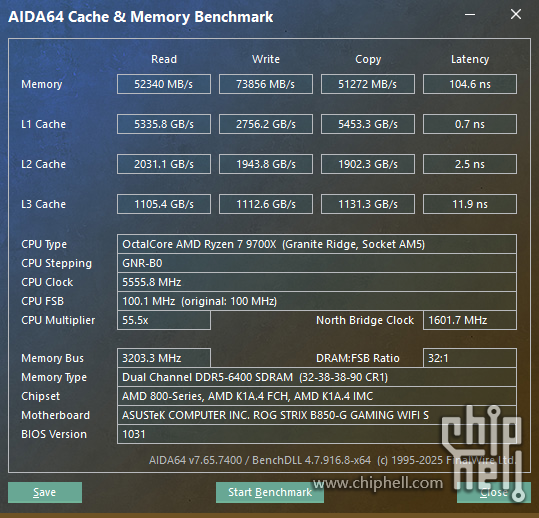

2楼测试成绩
待机温度十分凉爽。室温27度。
aida64 cachemem得分。读取52G,写入73G,就是不知道为什么延迟跑了个104,这几天想办法优化优化,虽然并不影响用。

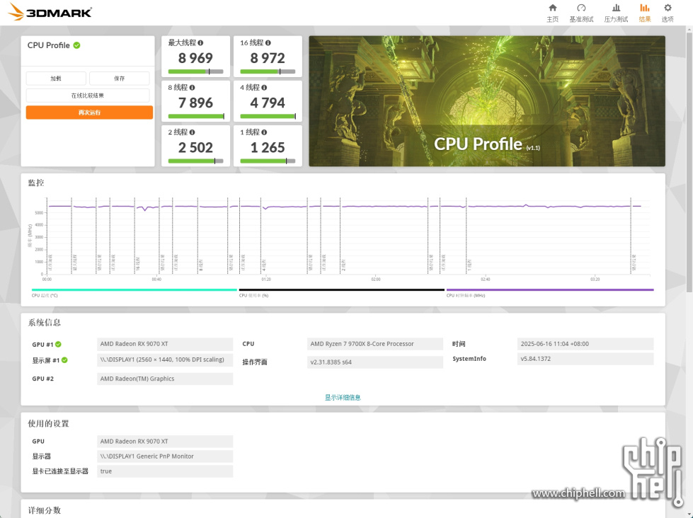

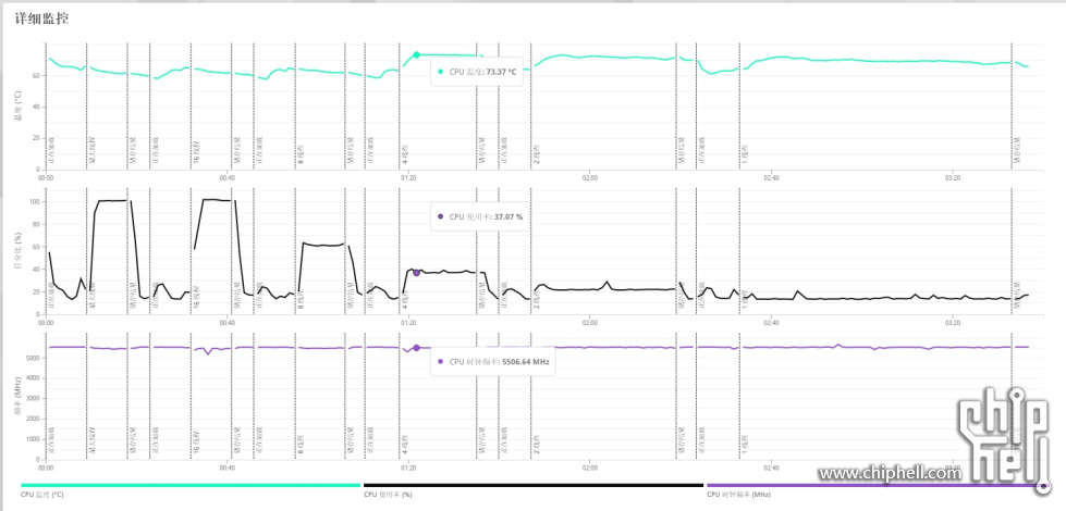

运行CPU Profile测试时的温度,最高示数也就70出头而已。而且这个应该并不是ccd的温度,读ccd温度的话比这应该要低一些。
全核心得分8972。
运行稳定测试单点fpu 10分钟,ccd温度只有58度左右。

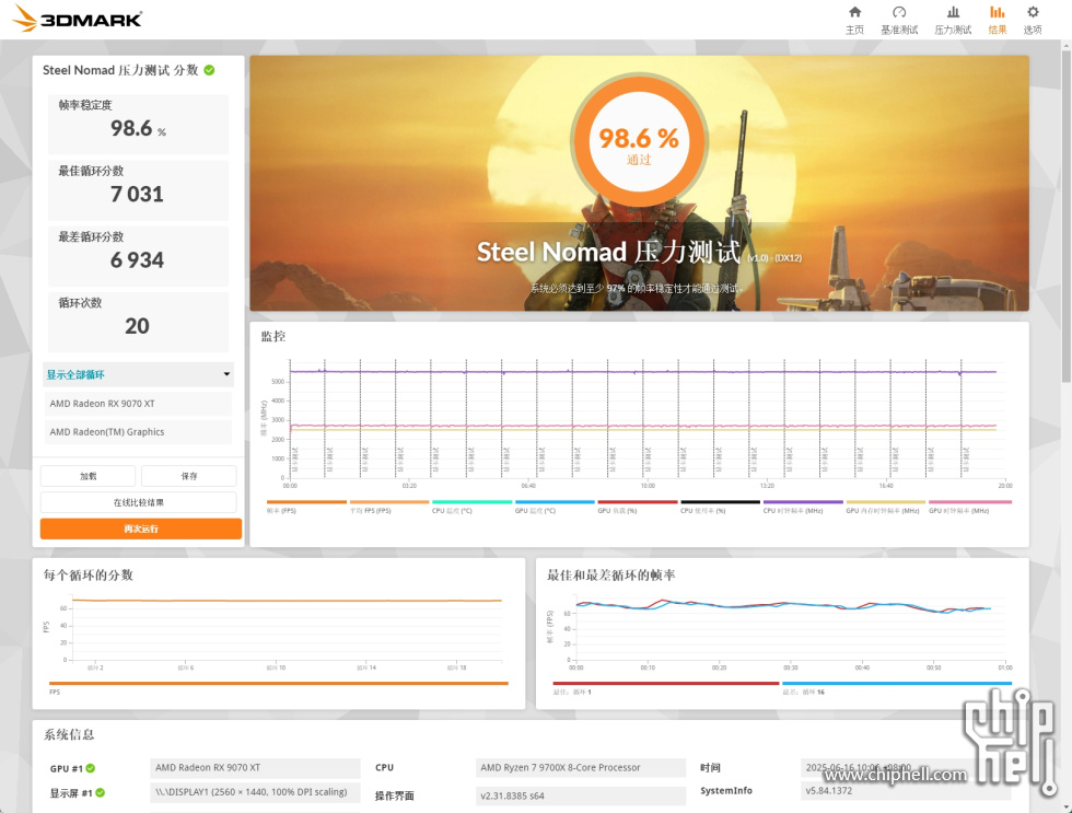

steelnomad稳定性测试98.6%通过。
极地的温度确实不亏极地之名,跑20轮稳定性测试稳定在56度,可以说是这次装机里最大的惊喜。性能说得过去的情况下,功耗、温度控制都十分出色,可以说是彻底甩掉了火炉的帽子。

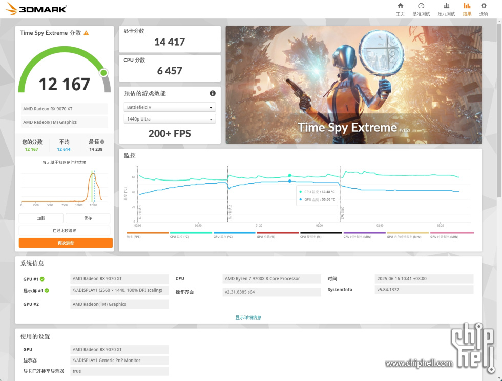

TSE显卡得分14457。以上测试全都是默认跑出来的,没有任何超频操作,包括打开pbo。

为什么你桌面上有2台电脑,tell me why? looking in my eyes!!!!
 楼主| 发表于 2025-6-19 16:09 | 显示全部楼层
大吹雪小吹雪姐妹合影啊,特意放在原位当背景板没抬走
