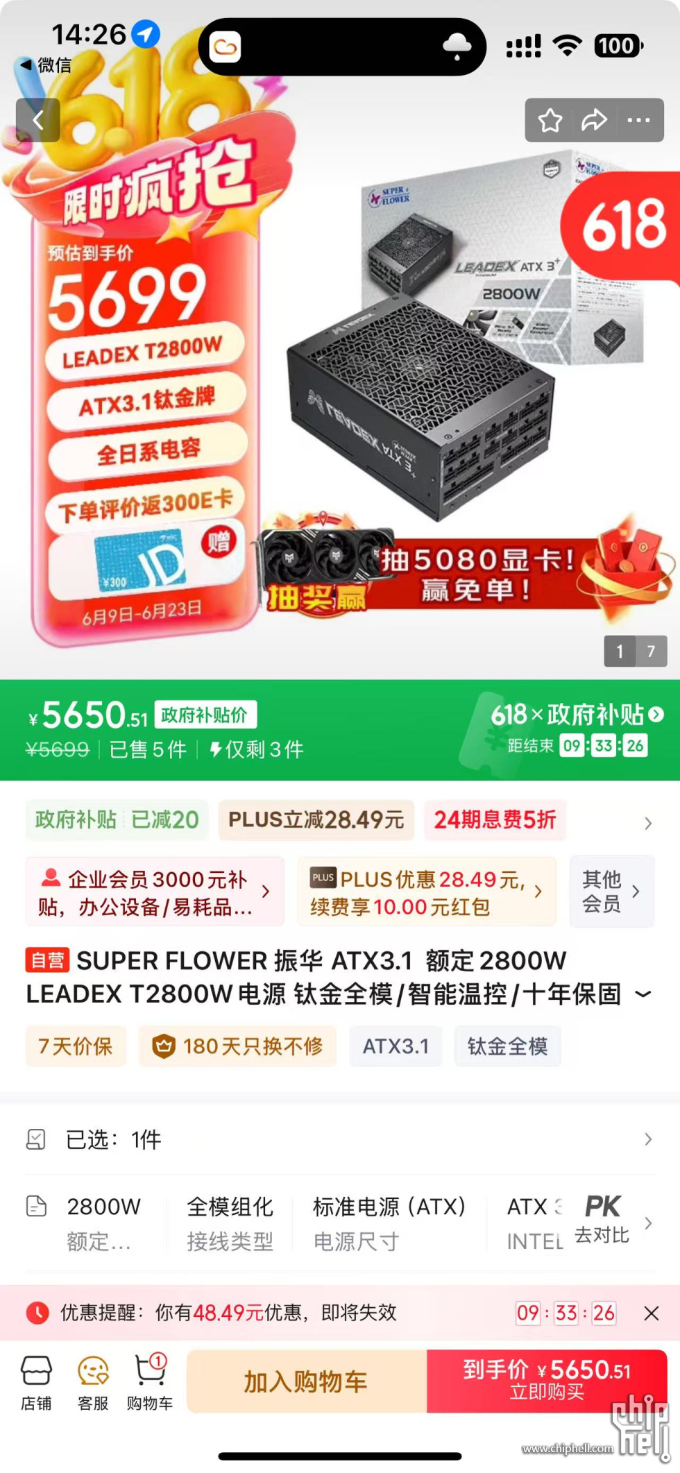

发表于 2025-6-20 14:27 | 显示全部楼层
快请振华2800w!!!!
发表于 2025-6-20 14:29 来自手机 | 显示全部楼层
