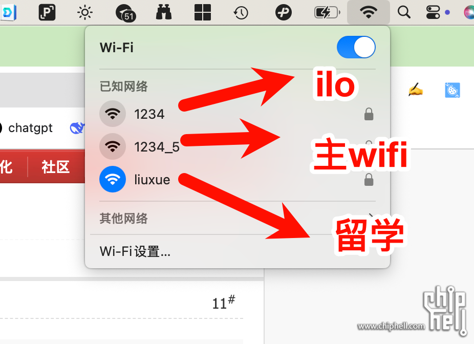

我划分了两个vlan,  每个vlan绑定了一个wifi,其中一个vlan的网关指向了我的旁路由,另外一个指向了主路由, 终端设备之间通过连接不同的wifi来实现是否留学上网 PixPin_2025-06-20_21-32-05.png

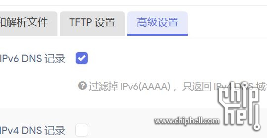

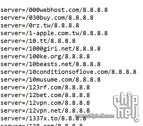

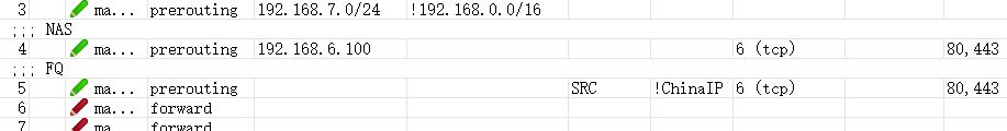

发表于 2025-6-21 11:07 | 显示全部楼层
给你提供个方案吧,用OP做DNS解析,设置成特定网站解析到8.8.8.8,其他网站正常解析。然后关闭IPV6解析。硬路由设置路由表,非国内IP的80,443走科学。目前完美运行。
我的路由器主是ROS,把非国内IP的网页端口标记一下,走科学
OP里面DNSMASQ设置一下,把特定网站解析重定向到8.8.8.8
关闭IPV6解析
最后DHCP服务器把DNS指向OP
