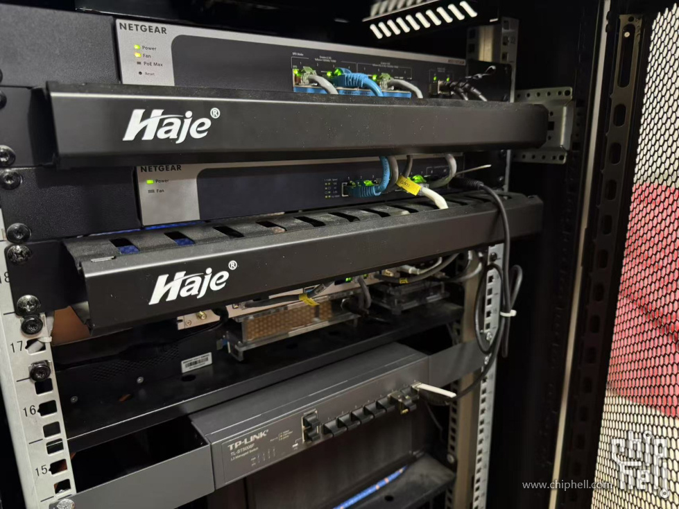

不需要管理可以上QNAP的5口的,型号QSW-3205-5T,还是fanless的,我用了一个月了,还算稳定。插了2个2.5G,3个10G,功耗是18.5W。

接受二手的话,咸鱼上去找一下H3C E508C-X-PWR-F
四个万兆光+4个千兆电,带POE,我买的不到400,不过货不多,静音,没风扇,发热还行,我用了快一年了,没问题

发表于 2025-6-25 20:41 来自手机 | 显示全部楼层
tplink st-1008 8电口万兆,用了两年半了,稳如老狗,主动散热有噪音。你得放到储藏室用
