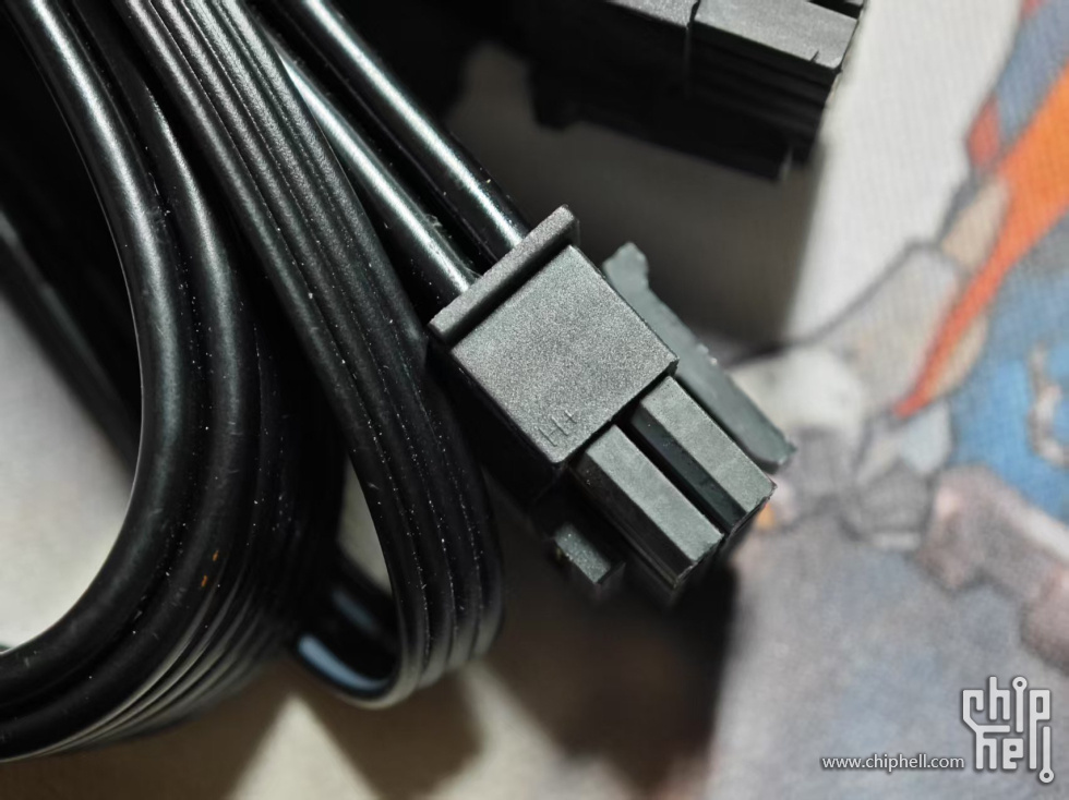

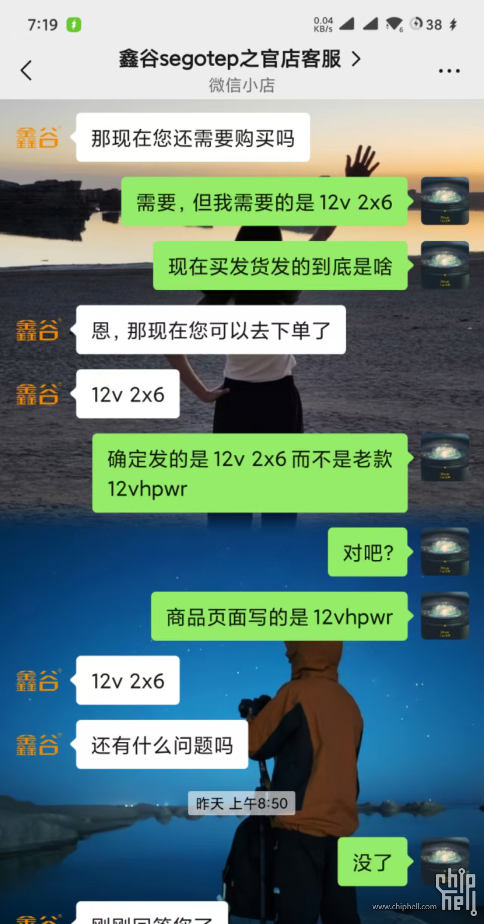

电源ATX 3.0版本GM1000W,近日更换5090所以打算一起把线给换掉。官方店只有12VHPWR选项,询问得知目前发的是12V 2X6,结果到手后上面刻着H+心都凉了。

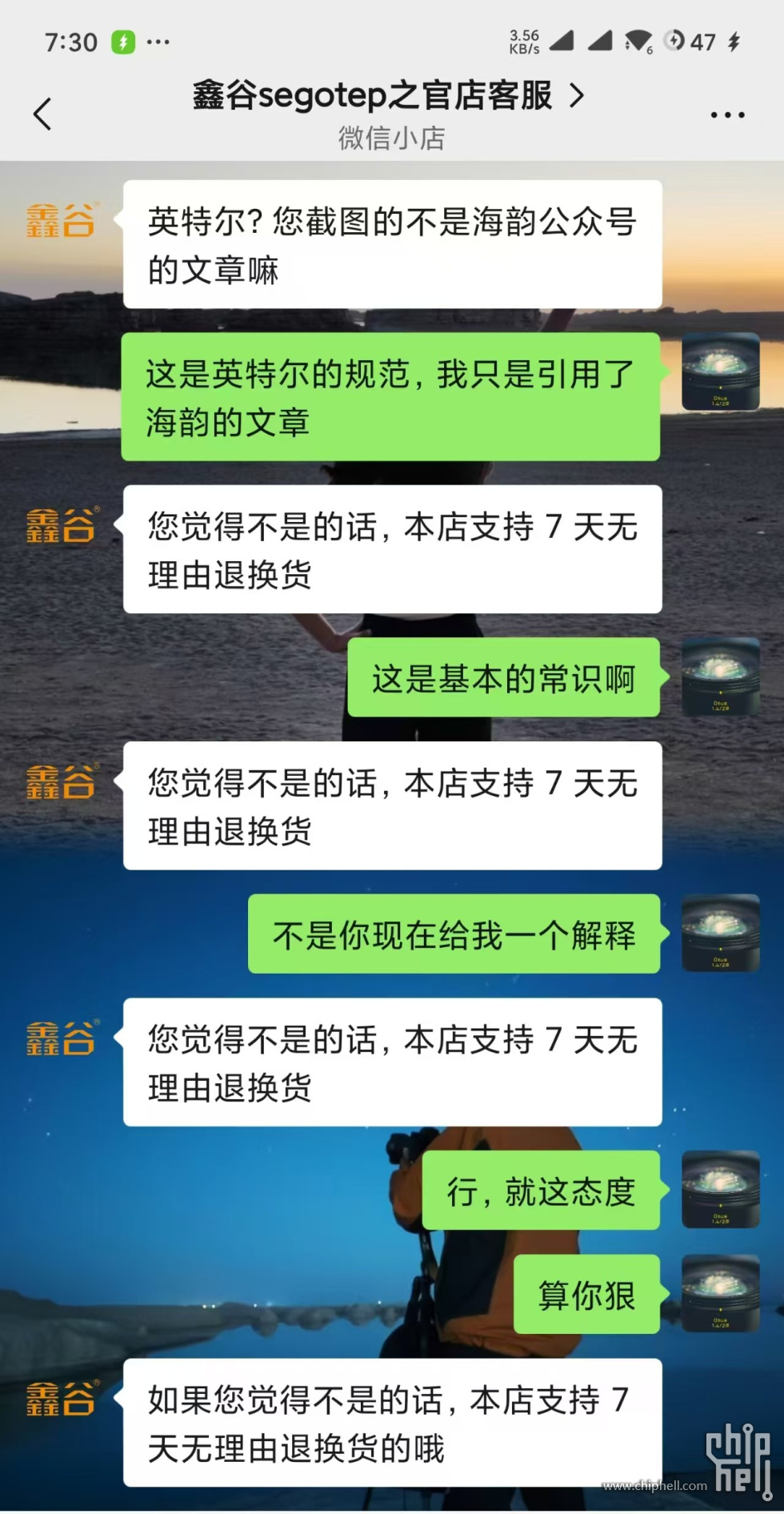

反馈给客服,说货不对板 说法不一,客服只不耐烦的让退货而不是想着解决问题。本来觉得这牌子性价比很高,顿时解毒了

其实明显能看出来,这个客服根本不懂线材的差别,他能做的就是让你退货,把责任转交给公司的同僚

我打了他们公司的电话,现在回复说答应送我一根12v 2x6的线

看图,上面写的是H+,照理说虽然外观一样但应该标注H++

看图,上面写的是H+,照理说虽然外观一样但应该标注H++,备注的H+显然是老款了

不要纠结了,线材既然是完全没有修改,H+还是H++都没有区别。你理解成批次不同就行,你用就行了,记得插到底。
发表于 2025-6-25 11:23 | 显示全部楼层
线材是一样的,插稳了一样用,主要是小插针区别。大功率接头,一定要插到底,虚接的话肯定会烧

破案了,刚刚售后联系我向我道歉。确实发错了,承诺退货退款并送我个12v 2x6的线,上面写着H++。所以就是发错了

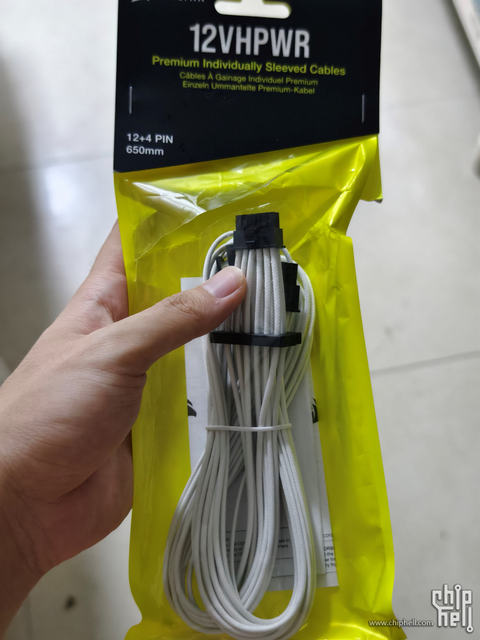

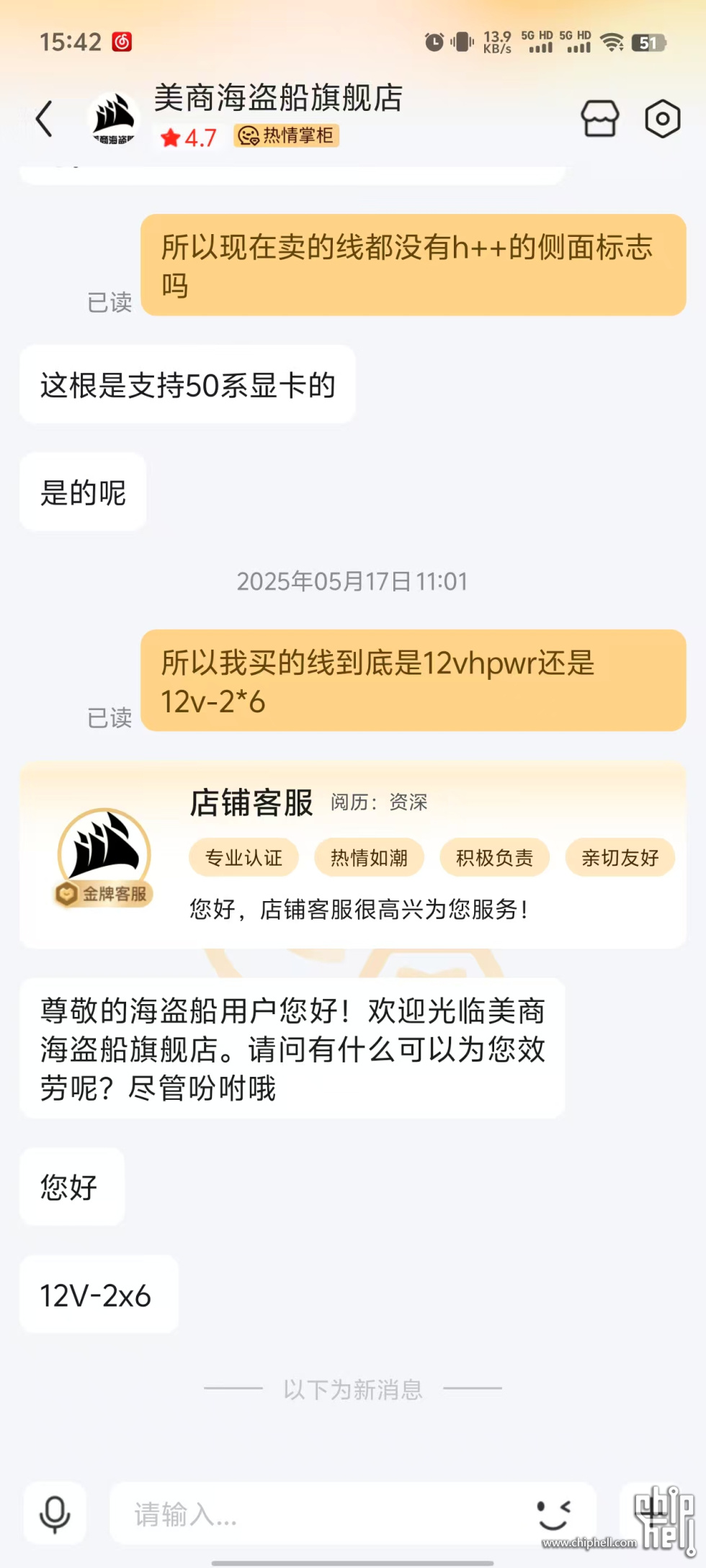

贼船客服更搞笑,京东客服噢,给我说12vhpwr线就是12v-2*6的线,只能说,国内真的已经在摆烂了。 客服聊天.jpg 12pin实体图片1.jpg
