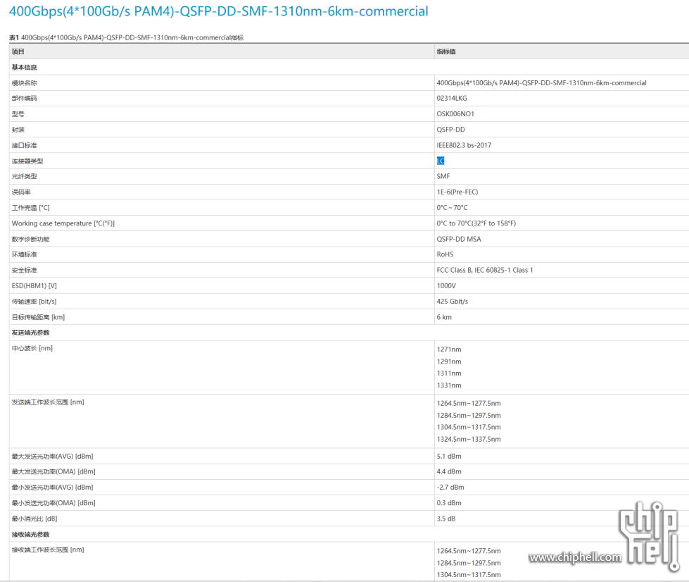

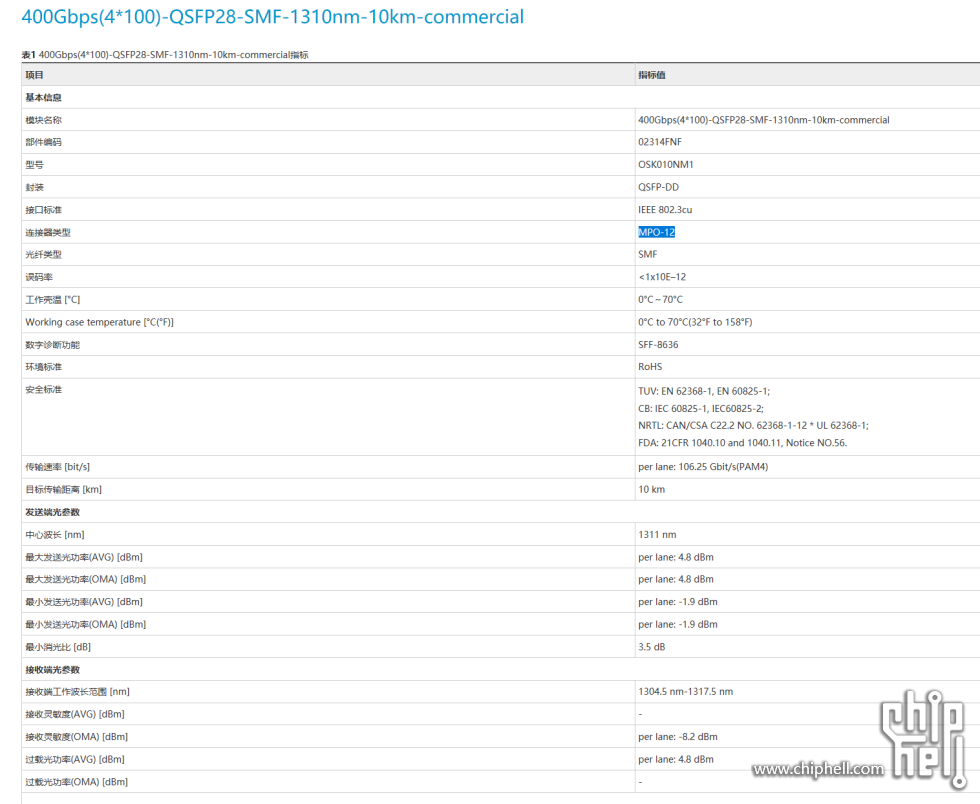

发表于 2025-6-25 21:25 | 显示全部楼层
c7d169b5-04c3-489a-8b82-0d8ae7ad9c42.png f9eac2f7-f04c-4a19-ab8b-604a827f4929.png
单纤同时收发,需要分光器和滤光镜片,光模块的成本会提高。
千兆常见这种用法,单SC接口。
万兆更常见是双LC,一芯收,一芯发。
万兆的BiDi模块(单LC)价格非常高。
另外25G速度以上,两芯的光模块制作难度会低不少。
因为光纤的成本并不高,所以光纤要去迁就光模块。
