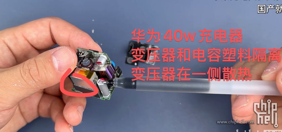

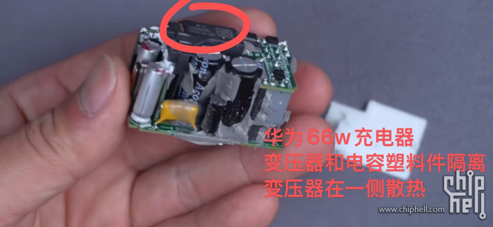

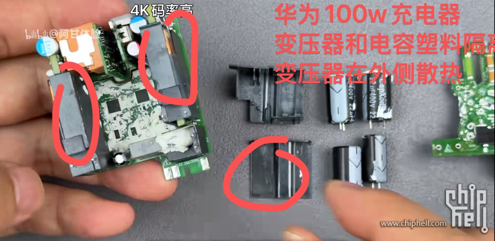

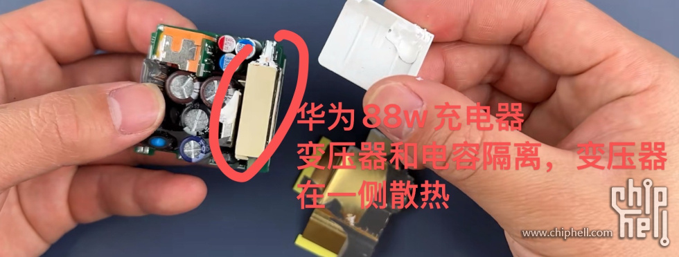

发热量最大的是变压器个开关管。现在很多充电器小型化都会变压器直接挨着电容灌胶。变压器高负载温度75+加热电容。看了很多华为充电器设计,把发热源最大的都安排在最外侧了,而且和电解电容之间做了塑料支架隔离温度同时隔离高低电压。尾部输出也2颗电容滤波,很多牌子就一颗。
坏消息,可能充电器电源一侧温度很高。
好消息,温度散出来了。
当然这些寿命影响也不是特别大。毕竟保修就一年,谁回在乎什么电容衰减呢。纹波大又不影响充电

就是看他设计寿命按1年还是3年来算,而且测试阶段有没正规测试长时间在50度环境温度满负荷工作时候电容的温度。在额定温度下电解电容的寿命就2000到3000小时,每降低10度寿命翻倍,现在所谓的固态电容都属于电解电容,所以一般开关电容就是电解电容最容易坏,特别是待机电路的小电容,高压主电容一般不敢太省用太差的,反而是小电解最容易鼓包

电源设计现在各家都差不多,高端的电源技术只会出现企业级,通讯设备,高可靠性要求的设备上面.
现在各类用平板变压器的小体积充电头都是在外侧便于撒热,因为竖装,塑料架是便于固定隔离和防震
你说他东西好,卖的贵吧,结果用料连电容也只给个台湾丰滨的。
