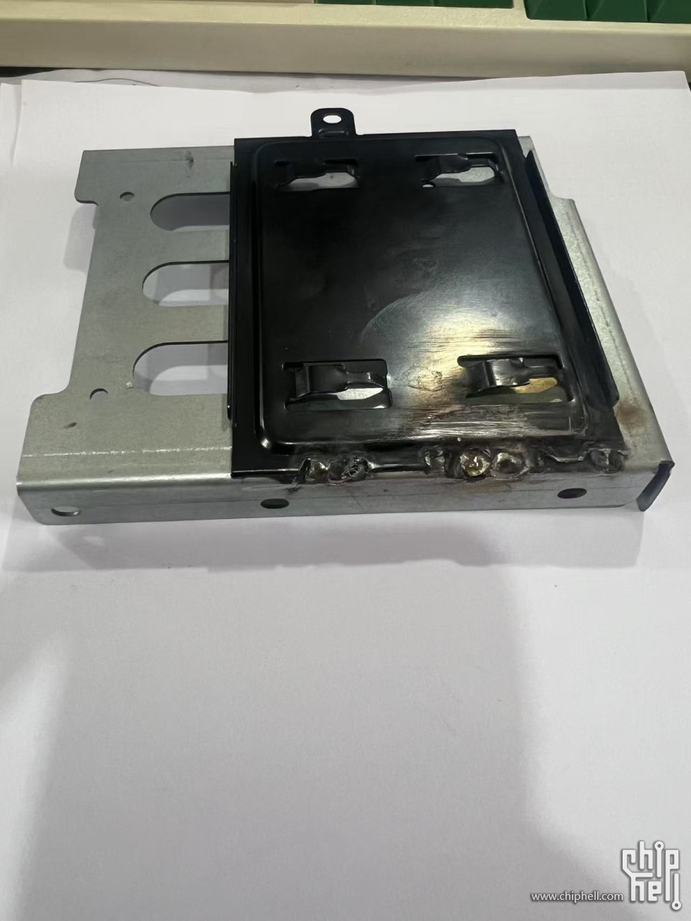

HC550拆封发现两侧各只有2个螺丝孔(没有中间那个孔),而我机箱的自带硬盘托架是适配3孔的(还是竖装...),这样就只能拧上1个螺丝,如下图:
硬盘上的黑色托架是机箱自带的,而且是特殊插扣结构,不用它装不上硬盘。。。
我的想法是买2个3孔的铁片,跟机箱自带的硬盘托架配合着用,翻了淘宝没发现合适的。 除非买硬盘支架,然后用角磨机割下来2个3孔铁片...
求大佬们出出主意

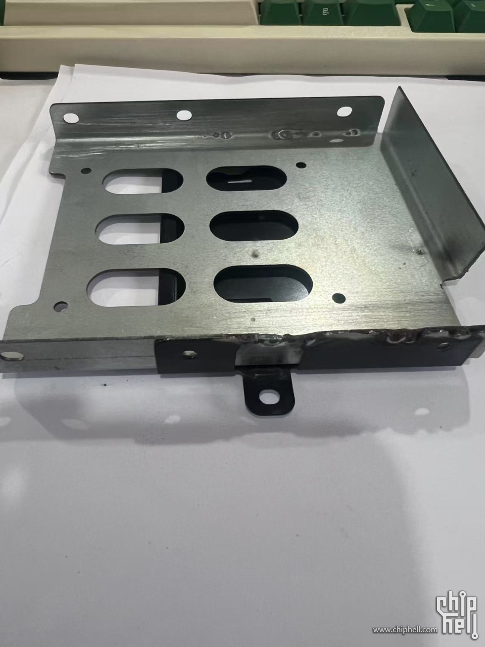

7月20日更新,已解决。买的3.5寸硬盘PCIE转接架,然后去车间找老大哥帮我一顿角磨机+冷焊,最后机箱原配硬盘架就跟新买的转接架合体了。。。又能固定在机箱原位,又结实,就是丑了点不过盖上背板看不到。如下图:
