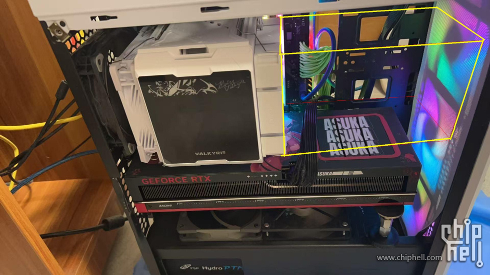

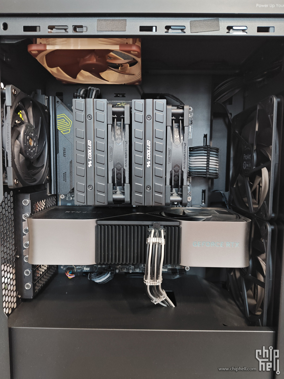

如图是我的机箱内部情况,即使我将CPU散热器进行了风扇横向叠罗汉,保证了从CPU过来的热风可以以较高风量吹出了机箱外部。但对于进风来说,显卡DRS翘起后,喷射的尾气完美被CPU风扇吸入。于是我就想起了当年的38度机箱,不都有个导风管么。是不是应该制作一个导风管,让CPU散热器的进风直接从机箱的前部吸气。让显卡的尾气从导风管两侧飘到顶部风扇排出。
大家觉得这个方法会不会导致CPU温度降个4 5度?

你的进风扇看起来很垃圾的样子,换几个有风的扇子再看看吧
为啥塞了个t30在出风……

因为T30的风量够大,吹得也够远,能把大量的热风从机箱内抽出去~~~~  毕竟热量堆积是很恐怖的。

找个纸板插上就能验证了
发表于 2025-7-13 19:25 | 显示全部楼层
为什么滤网在内部,你手放过去感受一下,我感觉几乎吹不进来风。另外担心吃尾气的话,可以改成后进风,CPU散热也反过来吹,前出风

负压没用

你可以先试试看显卡待机和显卡跑负载的时候CPU温度差异有多大,比如用纸板临时把显卡尾气引导到其他方向,如果测试下来差异比较大的话就值得改造。
另外,用导风管的话,空间占用太大,外观可能不好看,还妨碍内存装拆。

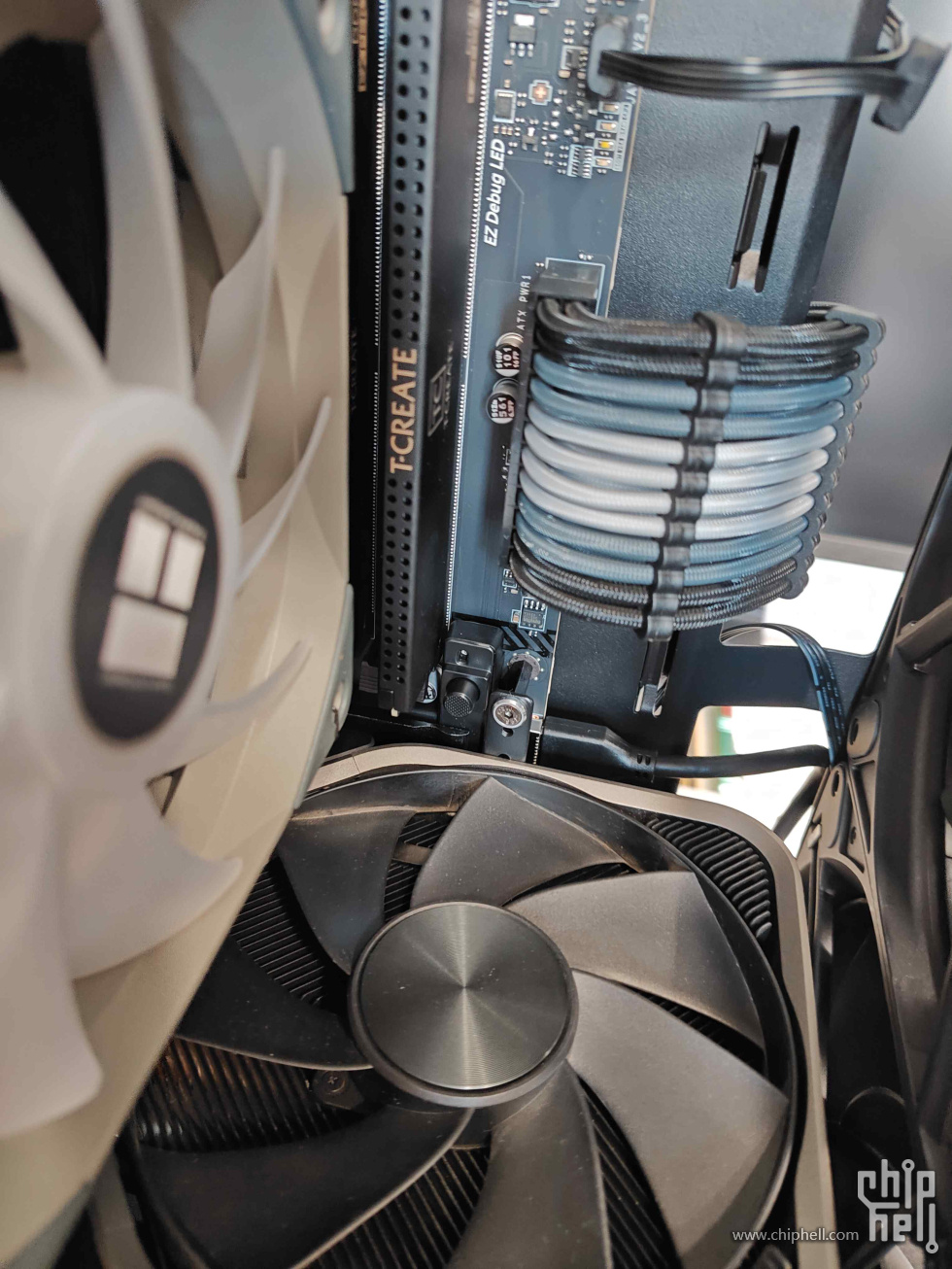

贴一个ITX上用过的方案,显卡背面的出风用涡轮扇通过侧面开孔排出机箱(电源和显卡之间那个就是涡轮扇)。机箱顶部白色扇叶的那把扇子是反叶扇,向机箱内吹风的,可以同时给CPU散热器和电源风扇提供冷风。这样改造之后,游戏时CPU温度大概下降了8~10℃:
如果你喜欢这个思路的话,涡轮扇可以旋转,出风口可以朝向各种你需要的方向,但是需要注意涡轮扇出风口最好直通,或者要用开孔率很高的网孔,不然效果会下降不少。
发表于 2025-7-13 19:32 | 显示全部楼层

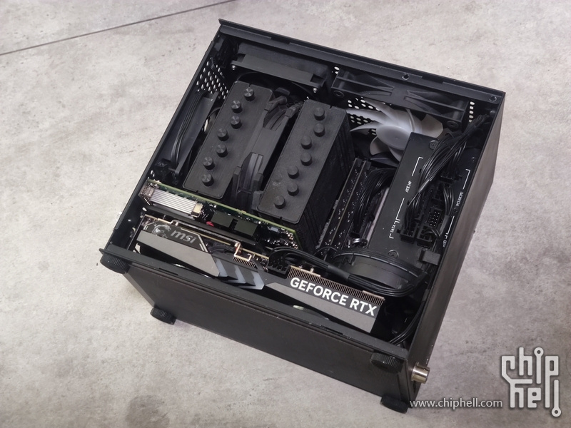

我是直接把机箱后部的风扇弄成了进气,CPU散热器的风扇直接换向往前吹,然后所有的热量从顶部的风扇排出(但此处注意我是40系公版卡)。我对比过,在游戏场景下,CPU的温度对比常规方案下降了6到10度。。。。效果显著。如果你维持前进后出的方案,加一个导风罩给CPU散热器吃新鲜空气,应该也能达成一样的效果。。。。保底有个5度吧应该

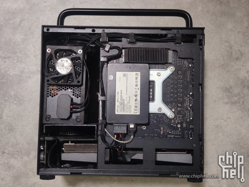

改变一下惯性思维试试,尾部进风,CPU散热器风扇朝前吹,顶部出风,这样散热器的进风就大大减低了显卡热风的干扰。下图是我的CH160风道,公版的右出热风比非公厉害多了,按这个风道显卡的热风几乎没有影响CPU的散热器,双烤和单烤CPU的温度几乎没有差异。

这个方案的缺点是内存散热压力较大,会比前进风高5-8度。
事实上楼主的方案就是最佳方案,为了不让cpu吃显卡废气,我曾试了下进风和后进风,效果都不甚理想,总有硬件照顾不到,最终选择的就是专门为cpu打印一个导风板,接在前面板风扇上,效果显著。

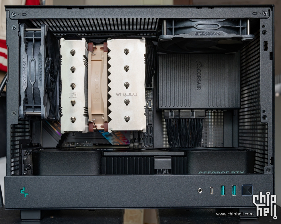

感谢诸位18厘米提出的方案,确实也有很好的后进风上出风方案,只是对我的电脑有点没办法用,我的电脑上出风基本是废的。出不去啊~~~ 而且上出风 前出风都太热了,蒸人~~~ 35.jpg

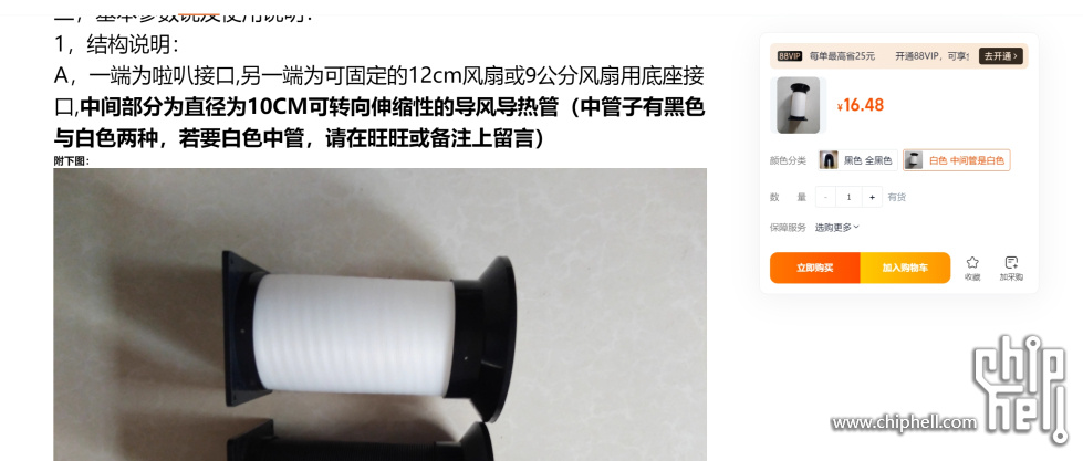

我在淘宝发现了现成的导风管, 10CM管径,两口都可以是固定12CM风扇螺丝的,很不错嘛~~~~

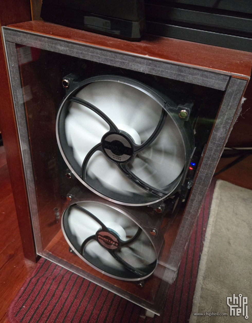

这种书桌机箱槽,我选择裸机机架,四周用尼龙网封上,前面定制一块亚克力板,两个20cm风扇抽风
温度和裸机差不多,还防尘
