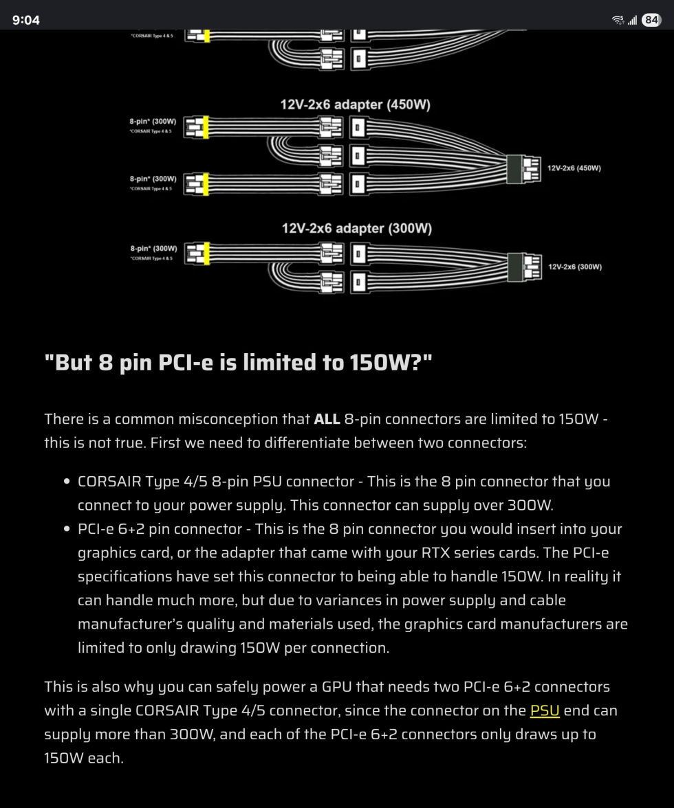

我又做了点功课看了下海盗船官网的文章
说是电源端的8pin可以输出300w, 只是显卡端的pcie 6+2只有150瓦。
所以2x8pin的12v-2x6v的90度线理论上是安全的?

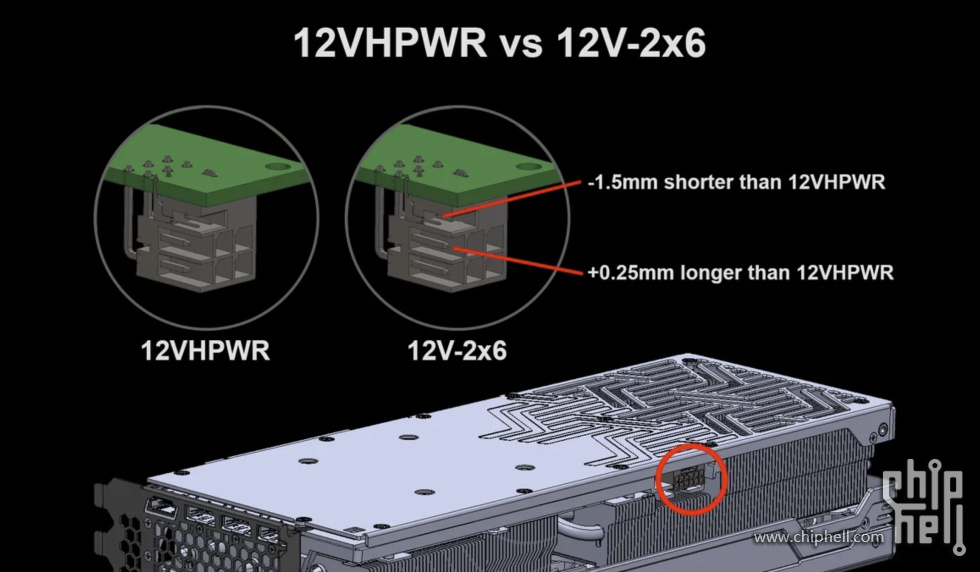

下面图片是原文,以及链接
https://www.corsair.com/ca/zh/explorer/diy-builder/power-supply-units/native-12v-2x6-vs-8-pin-to-12v-2x6-what-is-the-difference/

4*8pin转16pin肯定不烧,2*8pin你敢用吗

我有复数次且在不同电源上,单8pin 输出300w左右烧毁电源端段子的经历,因此不太推荐2个8pin输出600w 。

拒绝电源焦虑 不超频1000w绝对够了 corsair官网5090+983推荐的就是1000w而已
但是那个12V-2x6 Type-4 PSU Power Cable的兼容性从SF750列到AX1600i却没有ax1000i 如果是type4的话我看不出为什么会不兼容
烧的大部分是显卡端 这种情况下2转1和4转1没什么区别
另外12V-2x6的改变是显卡端 线没有任何区别

道理应该是这个道理 但为什么12VHPTR线材接头上标H+ 而12V-2x6线材接头上标H++呢

道理是这个道理,但是2x8pin就是6个12v触点,每个出100w,超出8pin接口规范里的负载了
4x8pin就是12个12v触点,每个出50w,正好是8pin标准负载
说到底,我不想赌

不管哪端烧,都是因为有某个回路的接触不充分或者电流过大,就算用6个8pin转,也一样是这6个回路,烧端子的风险是一样的,你之前烧的情况,可能换成4个8pin转也会烧
发表于 2025-7-17 19:46 来自手机 | 显示全部楼层
zhgbbs 发表于 2025-7-17 19:33
不管哪端烧,都是因为有某个回路的接触不充分或者电流过大,就算用6个8pin转,也一样是这6个回路,烧端子 ...
我烧的老式普通8pin线,不是几个8pin转16pin那种。
我烧的是普通8pin转双8pin这种很多电源带的原装线。电源很巧都是海韵代工的型号。烧毁的都是电源端,一共记得烧毁过4次接口,不能简单用没接触好解释,显卡是3080和1080ti,显卡那端都是8+8,且没有任何一次烧毁。。后来想了下,一个8pin输出300w本身就不是太安全。说的是这个。

主要ax1000 也符合5090的推荐电源瓦数,但是不是atx 3.1认证的。
也就是说ax1000 4个8 pin转16 pin应该问题不大对吧。
主要一开始想海盗船出了个90度接口对的2x8pin转16pin 2x6的线。不知道这个双8pin,怎么样。
