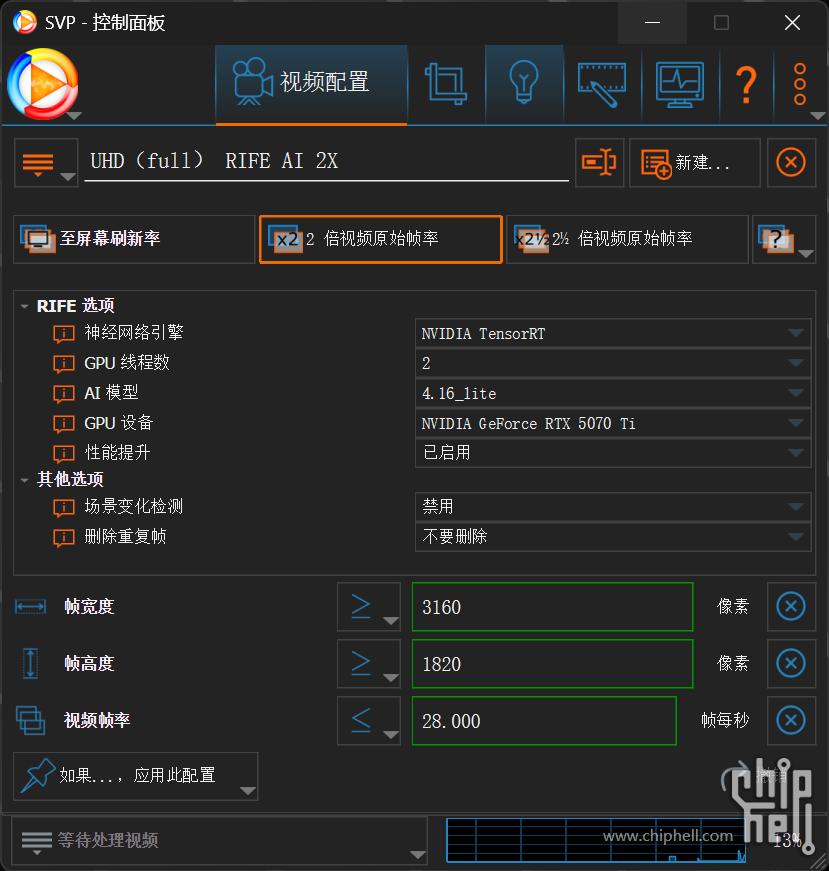

发表于 2025-7-19 01:48 | 显示全部楼层
RIFI AI组件升级到最新,N卡要选用TensorRT引擎,效率比默认的高很多,然后我测试了多个模型版本下来,4.16lite是占用最少的,5070ti可以无压力补帧完整画幅的3840*2160 24fps→48fps,但30→60差丁点性能。按理说5090的硬件规模,同方案补帧*3 到72/90都有余才对

RIFE方案补帧用下来,我的感觉是硬件上GPU消耗只和视频的分辨率长*宽*补帧帧率有关,以及和模型版本有弱相关,不同版本性能相差大概有20%左右,和码率则完全无关。然后显存占用和线程数设置强相关
