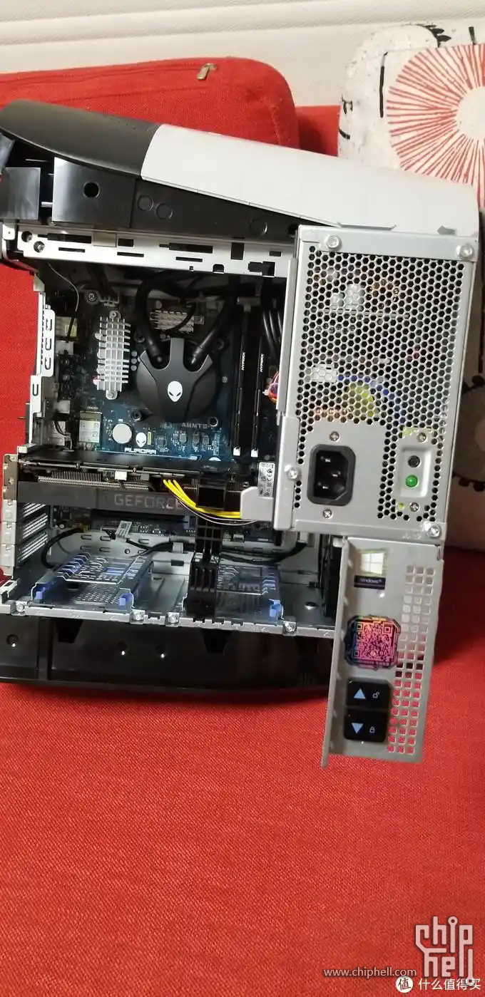

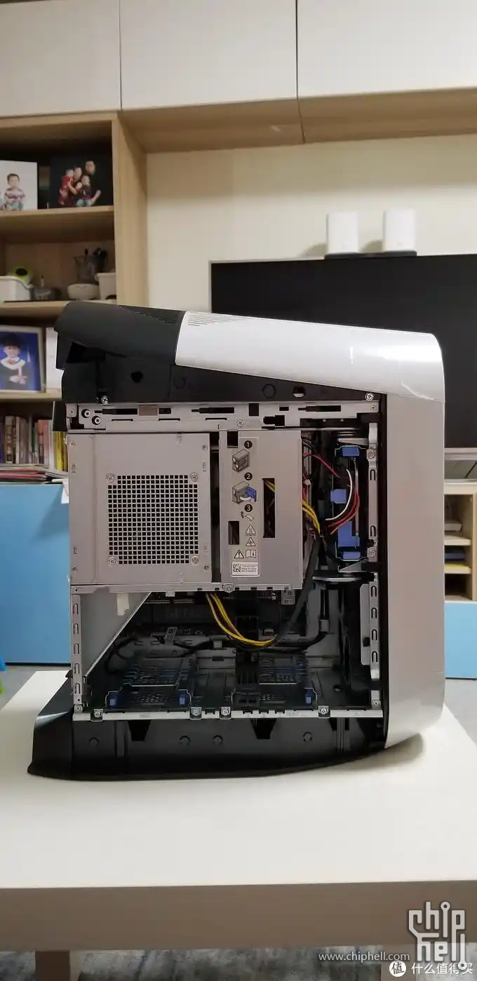

外星人R10主机。 昨天发帖问了一下电脑突然黑屏的问题,然后晚上回去装了温度检测软件,继续玩坦克大战。不到一个小时又黑屏。
因为用的窗口模式,偶尔切换出来看看。 CPU 5600X最高83度,3060TI双风扇显4热管卡最高108度。
后来把机箱侧板拆了,把电源支架也打开了一半留了风口。CPU基本就60多度,显卡80多度了。然后又玩了一个小时到关机也没有黑屏。
再请教一下显卡是不是要从新涂硅脂了?或者有显卡可以用的降温设备吗? 这牌子机箱没地方装其他散热了,而且换个机箱风扇都蓝屏也没办法。总不能一直开着盖用吧
发个机箱图,这机器电源是可以90度外翻的,正好挡住CPU和显卡

 楼主| 发表于 2025-7-18 14:17 | 显示全部楼层
PPXG 发表于 2025-7-18 14:12
显卡硅脂老化该换了,机箱风道看着也不咋地,开放情况显卡居然能降低二十多度 ...
机箱结构图以上

发表于 2025-7-18 14:18 | 显示全部楼层
这机箱是中看不中用啊。。。。。。开盖温度还可以就不用换硅脂了
发表于 2025-7-18 14:21 | 显示全部楼层
q82523 发表于 2025-7-18 14:17
机箱结构图以上
外星人这个设计真不太适合大功率轴流风扇显卡,PCIE设备太闷了,没记错的话类似设计的戴尔工作站会有专门的导风罩把涡轮显卡进风连接到前面板底部进风扇,显卡尾气直接从屁股出去了
 楼主| 发表于 2025-7-18 14:23 | 显示全部楼层
PPXG 发表于 2025-7-18 14:21
外星人这个设计真不太适合大功率轴流风扇显卡,PCIE设备太闷了,没记错的话类似设计的戴尔工作站会有专门 ...
机箱前面最下边有个35还是38厚的暴力风扇。最后面顶上是120水冷也配了一个厚的暴力风扇。
一开机类似丰田汽车硅油风扇一样翁一下子。
