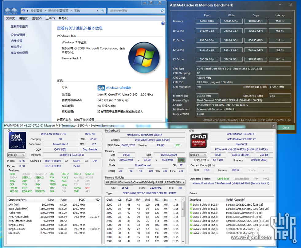

[主板] 事实证明,主板也是会影响整机性能发挥的,内存延迟有明显差距

ddr5 trefi把默认的去x2或x4即可把延迟压下来。其他小参收益不大

好吧是我打开了技嘉主板bios里的High Bandwidth/Low Latency模式

是的,真相大白了,因为我在bios里开启了High Bandwidth/Low Latency模式

是我在bios里打开了High Bandwidth/Low Latency模式,相当于给内存再度超频了
 楼主| 发表于 2025-7-26 19:59 | 显示全部楼层
后来核实技嘉确实默认帮我超频了内存,不过单说内存延迟差距确实明显

是的大佬太专业了,确实是开启了这两个功能,一开始我完全没有意识到,没想到技嘉的这两个增强功能居然是默认开启的,我的内存条开启这两个功能以后有小概率会无法正常进桌面导致bios被迫还原,内存又工作到默认的4800频率上,只能说技嘉对自己的内存调试实力有点高估了

问题是技嘉这些内存优化技术默认就是开启的,既然是开启的,自然就和我没有关系了,而华硕这类内存自动超频技术默认就是关闭的
