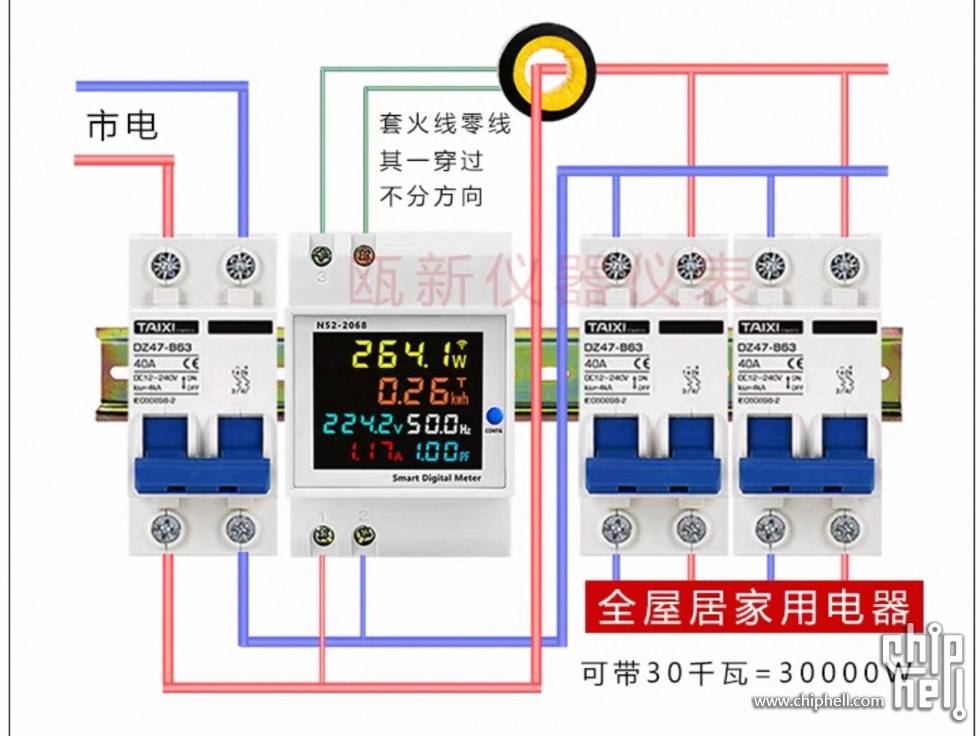

就是下面这种,可以接在空开后做全屋的用电数据统计,因为我家是物业交电费,没办法看国电的数据,所以想整这么个玩意,不知道靠谱不靠谱,有用过的大神分享下经验么

线接的好自由啊……
智能空开唯一的问题是没啥传统大品牌做,你很难说他稳定不稳定

 楼主| 发表于 2025-7-30 15:29 | 显示全部楼层
银月 发表于 2025-7-30 15:26
线接的好自由啊……
智能空开唯一的问题是没啥传统大品牌做,你很难说他稳定不稳定 ...
这是我网上找的图,对,我也纳闷为啥没有大牌做这个,如果有大牌就直接买了,不纠结了

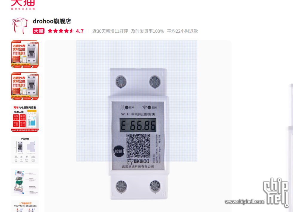

我就是图上这个叫浦安达,你买drohoo那个就行,大牌一般都没接入HA或者米家,但是有自己的计量APP

drohoo的是哪个 能具体一些么 没搜到

发表于 2025-7-30 16:01 | 显示全部楼层
就是这个啊,淘宝搜第一个就是

 楼主| 发表于 2025-7-30 16:15 | 显示全部楼层
hapshon 发表于 2025-7-30 16:01
就是这个啊,淘宝搜第一个就是
这个看着不错 没有开关 靠谱 靠谱

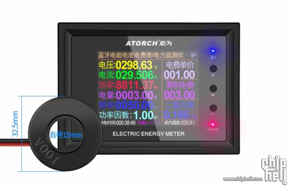

去买炬为的,做电表也算专业
 楼主| 发表于 2025-7-30 19:26 来自手机 | 显示全部楼层
Ricotta 发表于 2025-7-30 19:01
去买炬为的,做电表也算专业
我回复里发的那个图 就是他家的

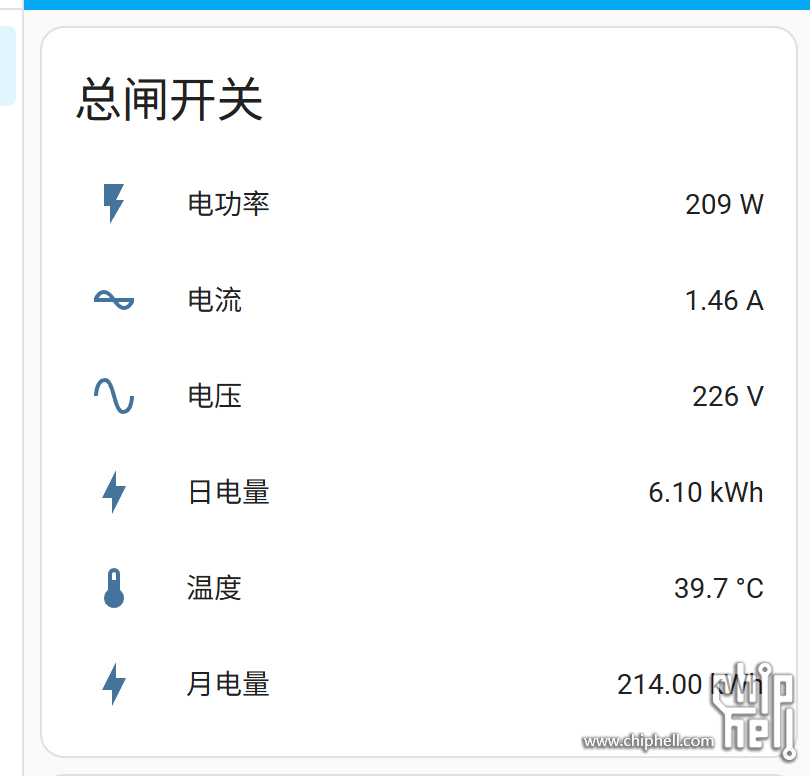

我是不想动线路用互感器只检测不控制,用stm32和计量模块搓了一个,接入ha还挺有意思
