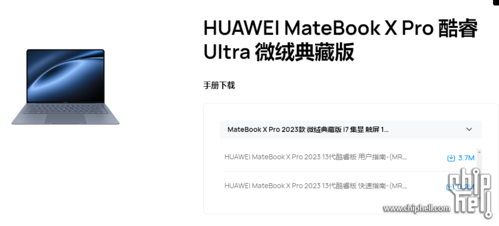

这个笔记本电脑,没有USB-A接口,只有USB-C接口,第一步就难受了一波,找了个C口U盘重做PE系统安装  Win11 专业版

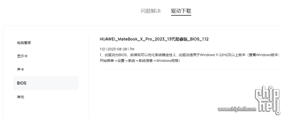

安装好专业版,居然识别不到网络,那我想也简单,我去官网下载一个WiFi网卡驱动就是了,居然没有 。。。。
然后下载一个华为管家软件,然后它有需要联网才能 下载驱动,但是我没网络啊
下载360网卡版 驱动助手, 下载 驱动精灵网卡版都不行
最后我想到了,USB-C线连接手机,共享手机热点,打开 华为管家,安装了WiFi驱动,有网了再更新驱动,痛苦 ,顺便说下居然笔记本电脑触摸板也不好用,非得安装驱动,大多笔记本电脑基本上无需额外安装就可以使用触摸板了,配的鼠标还是蓝牙版的,没驱动一样不好用,还好键盘可以用。。。。
最后有搞了个USB转接口,总算USB-A鼠标可以用了
https://consumer.huawei.com/cn/s ... ra-premium-edition/

一开始不知道,华为管家没联网,识别不到。
然后官网WiFi介绍那也没写是AX211 。。。

x pro 2025版官网上是有wifi驱动可下载的,以前下过,也是intel卡,为啥2023版的不放上去?
其实10楼的办法最简单,家庭版升级专业版,就是换个号的事,而其它全省了。
