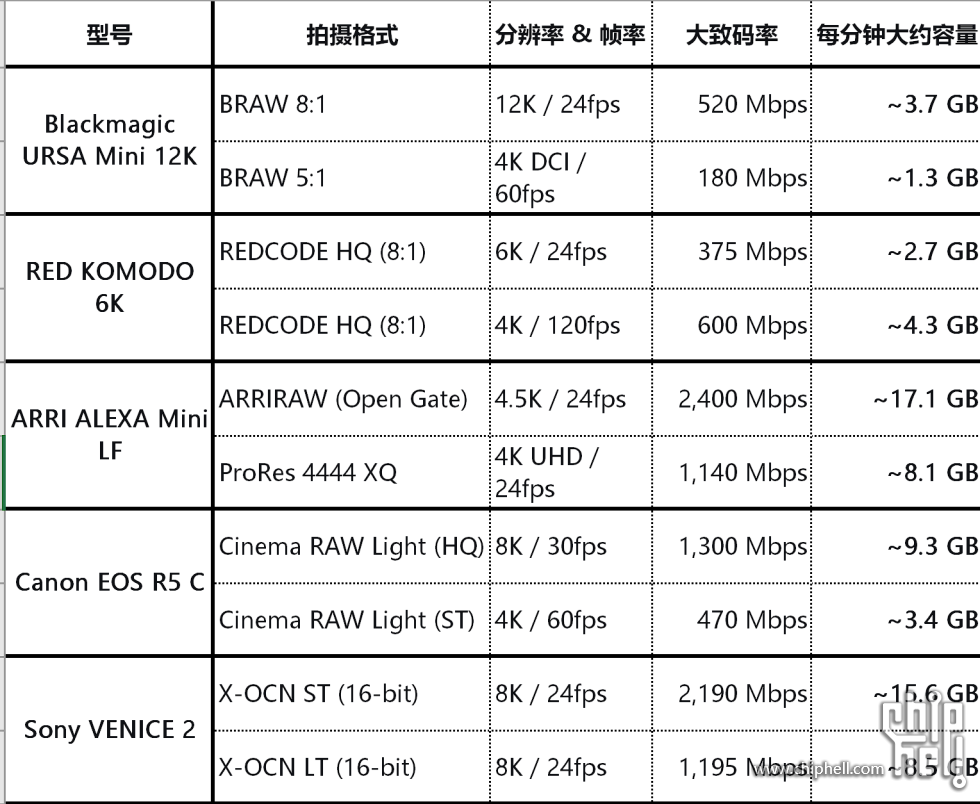

发表于 2025-9-17 15:23 | 显示全部楼层
作为老影迷稍微科普一下吧:
如果以2012年12月21日做为电影胶片拍摄和数字机拍摄为分界线(实际是毫无依据的),那么胶片拍摄的电影大于20GB是否就是无厘头呢?纯属胡说八道!
胶片内容要转为数字信号,必须经过胶转磁也就是数字扫描这个步骤,相当于我们以前用的扫描仪,当然电影用的精度要高得多,玩过扫描的都懂,这扫描出来的文件大小取决于你扫描时设置的扫描分辨率等扫描精度相关的参数,一部两个小时的电影扫描出来的文件才20GB? 后面加两个零都远远不止!
再来看看主流数字机拍摄原始素材RAW的码率表格:
20GB,可能连两分钟都不够哦!而所谓的原盘,包括电影院放映的数字拷贝(硬盘)其实都是经过后期制作,最后用重编码压缩出来的工业化产物!
码率决定画质这句话不假,但不是唯一的因素!拍摄设备的好坏,后期制作的水平,胶片保存是否良好,胶转磁的质量和是否有人工修复,包括电影拍摄的灯光服装道具等等因素都会决定画质的好坏!
