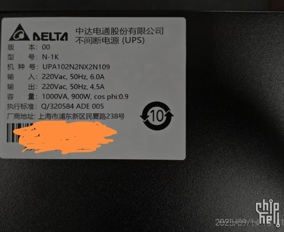

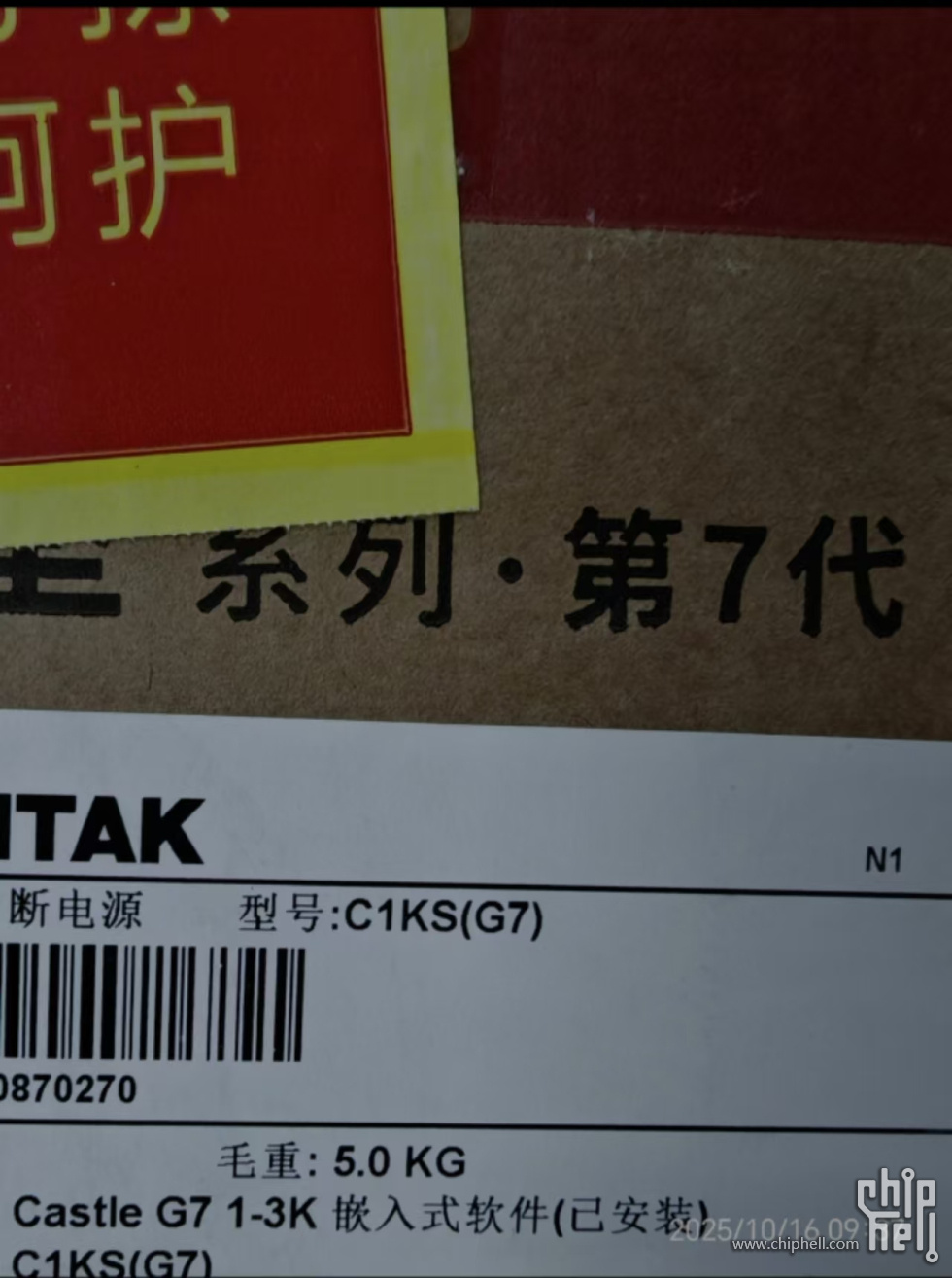

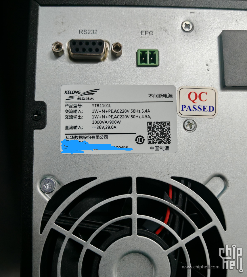

n1k
n1k
我用的这款科华900瓦,空载26瓦,eco模式空载8瓦,风扇声音比山特1kw g7和台达的n1k声音小太多了,个人觉得挺安静
科华900瓦
科华900瓦
g7
g7

台达这个N1K我有一台,确实很吵
