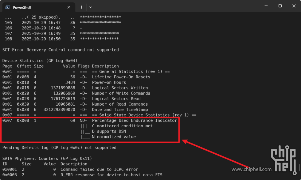

22年在京东旗舰店买的 256GB SATA 固态盘,型号是 SC001 Active,今年5月底从库存里拿出来作 OPNSense 的系统盘了,之前用的是三星 970 EVO 512GB,7/24开机用了差不多两年,健康度才掉到99%
本想着致态宣传的 170TBW + 平均150w小时无故障,作个系统盘应该是绰绰有余了
之所以用SATA固态盘,是因为用的超微 X10SDV 主板,只有一个 M.2 接口,安装 M.2 盘后,其 PCB 背面紧挨着一块发热量不小的 AST2400 芯片,7/24小时开机,这个热源还是有点担心影响 M.2 盘的稳定性

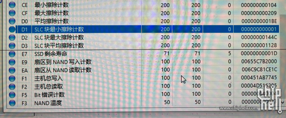

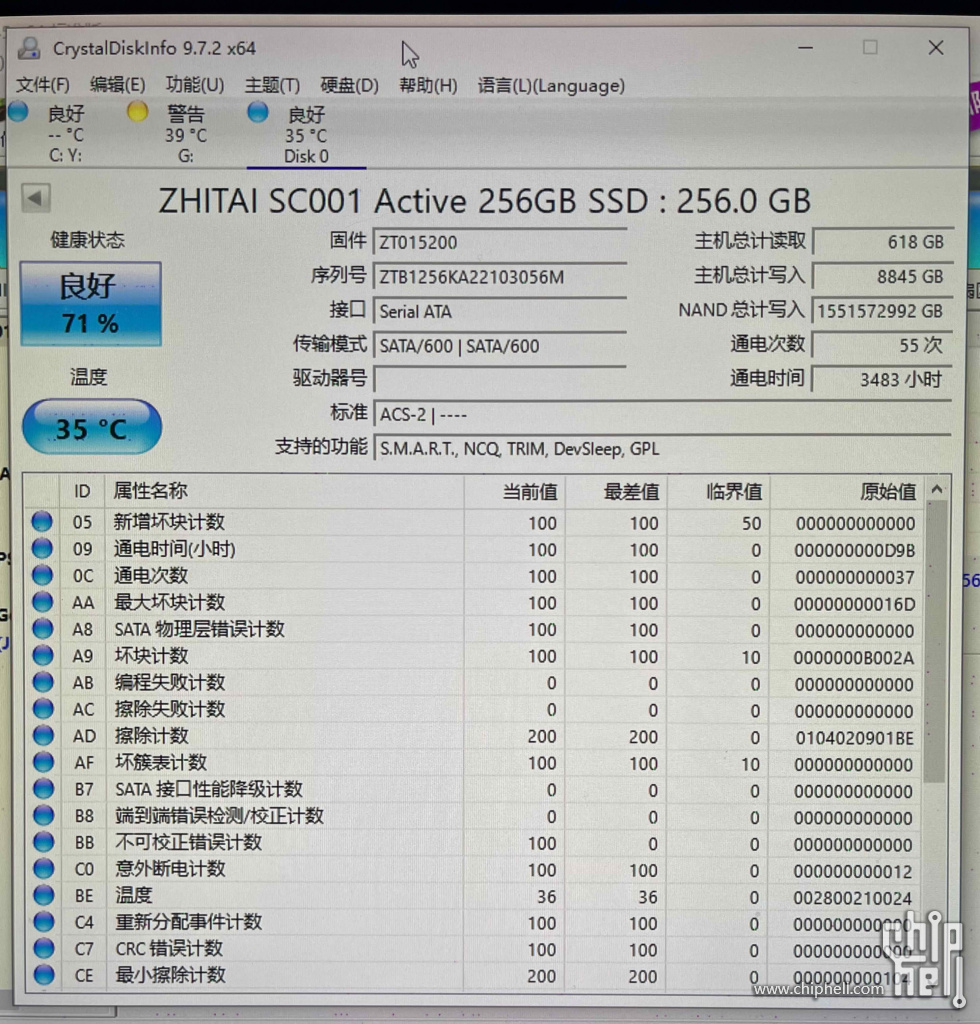

9月份的时候,用 Win-To-Go 测了一下致态 SATA 盘的健康度,结果 CrystalDiskInfo 显示健康度只有 81% 了!通电只有 2208 小时。
今天,再用同样方法测了一遍,健康度又掉到 71% 了...
在 OPNSense 后台,用 smartmontools 看了一下 SMART 信息,有个叫 “Percentage Used Endurance Indicator” 还有 69。不知道是耐久度剩 69%,还是已用掉 69% 的意思。Gemini 说是耐久度还剩 31% 的意思... 这块盘怎么掉健康度掉这么快?话说 870 EVO 可是 7/24 小时用了2年都还有 99% 啊。
虽然,挺一挺还能用一段时间,但是正巧双十一,准备买一块替代盘了,或者重新用回 870 EVO。

smartmontools 测试结果
smartmontools 测试结果

发表于 2025-10-29 18:42 来自手机 | 显示全部楼层
这个盘早期的固件版本有bug NAND写入量爆表到匪夷所思
虽然物理上是不可能真写这么多 但我猜测可能是写入放大方面有问题
更新固件可以缓解这一现象
利益相关:以前曾经使用过SC001 Active 512G

致态sc001固件好像 计量有问题,这个健康度可以忽略

发表于 2025-10-29 21:23 | 显示全部楼层
我一块512的,备份系统用,只通电无接数据线,写入不到100G,结果NAND写入500P
发表于 2025-10-29 22:14 | 显示全部楼层
emmm,这NAND总写入量数据好夸张,写入放大这么离谱的?要么应用场景不合适,要么固件有问题,升级一下固件看看?

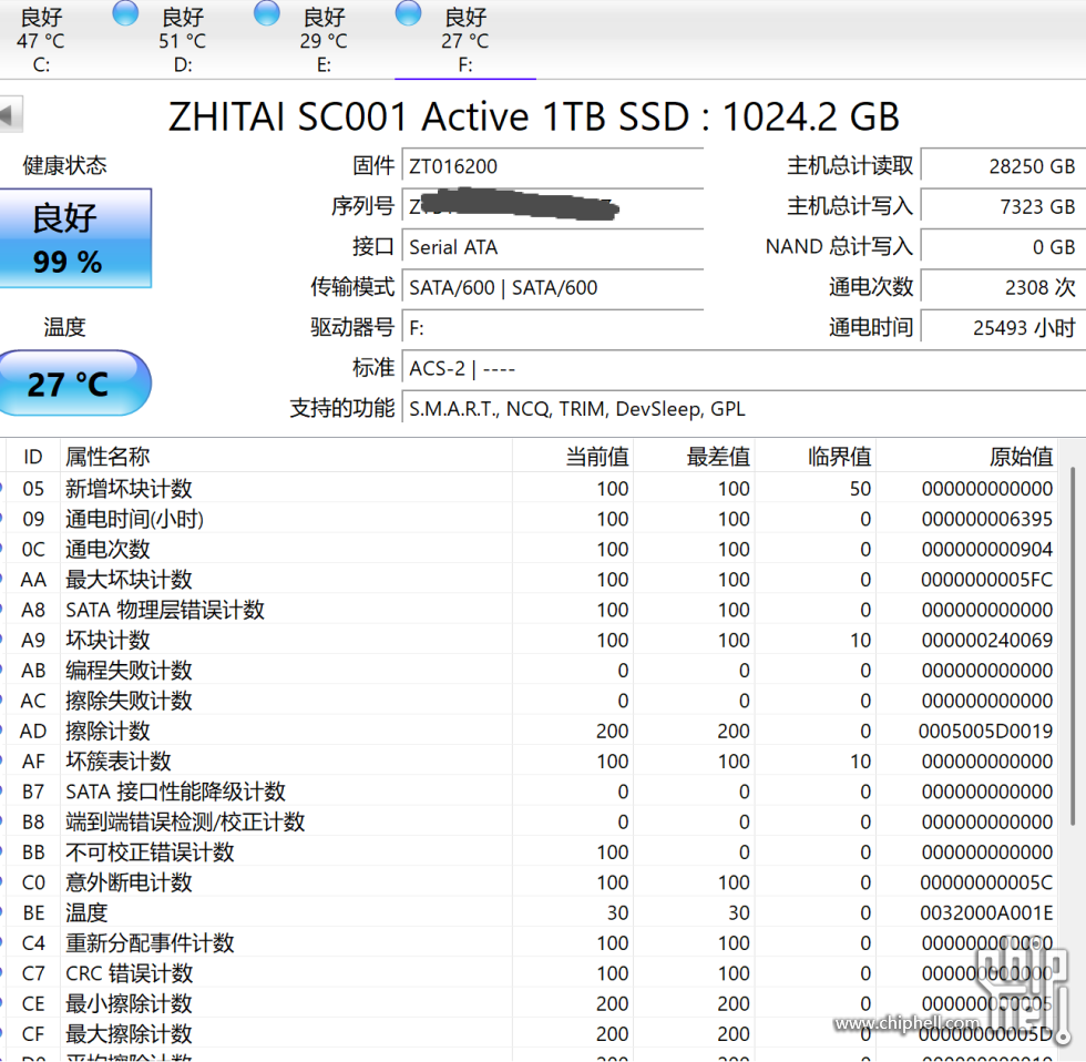

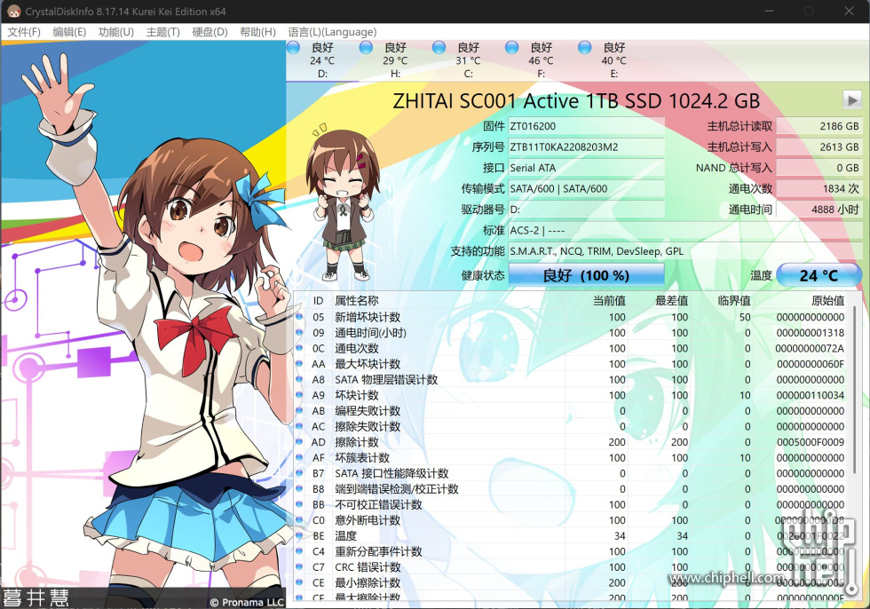

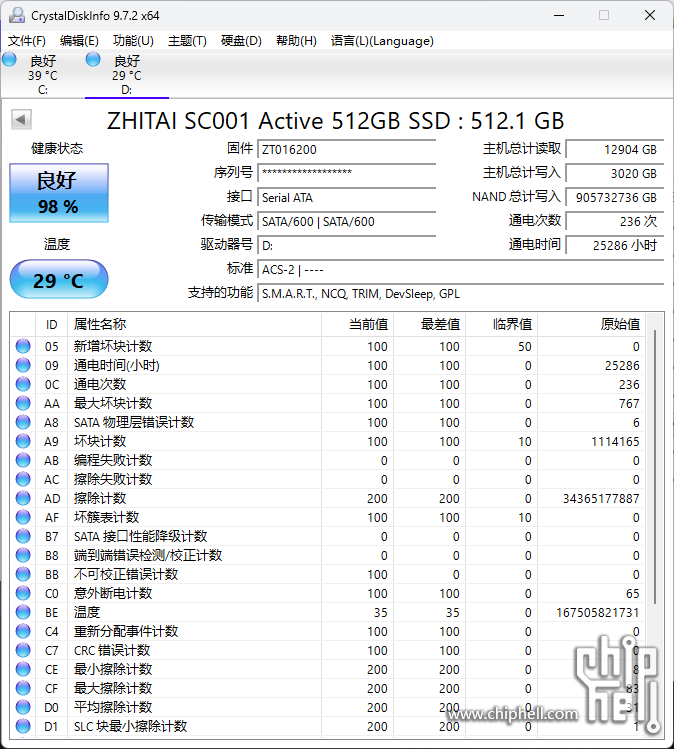

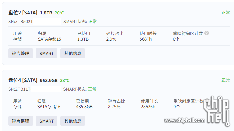

发表于 2025-10-30 09:46 | 显示全部楼层
SC001和XT我都有,目前未发现有问题
1T的SC001和2T的XT放到NAS里,显示正常。图1
512G的SC001以前也是放到NAS里,后来放到公司的电脑里,图2
图1
图2
