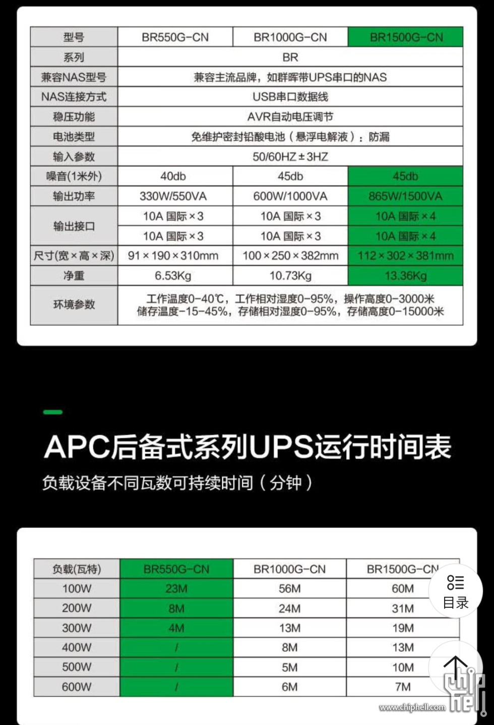

家里目前有个机柜,有4个机头,目前接了28个硬盘,用的长城1200W冗余电源。之前用了一个apc bk640,这几天突然坏了。考虑到数据重要性,还是想重新买一个。预算2k左右。
在线式的最想买机架式的正好可以装在机柜里,但是好像都偏贵。有人推荐山特的c1k,虽然在线式有那个正弦波和0ms切换的好处,但是在家里是否不安全,锂电池自燃什么的?毕竟家里做不到机房那种365*24自动空调降温。
后背式的好像是铅酸电池自燃风险很低,看了apc的bk,bp,bx,br系列,bx和br多了一个AVR自动调节电压功能。bx和br系列功率和AVR调压挂钩么?就是我需要接1000w的设备用到这个AVR调压,但是只需要断电后立刻通知自动关机就可以,是不是买最小功率的BR550G也行?

服务器用的1000w的电源。放弃在线式的,只需要坚持几十秒让系统正常关机后备式ups也需要1000w以上么?

服务器用的1000w的电源。放弃在线式的,只需要坚持几十秒让系统正常关机后备式ups也需要1000w以上么? ...
根据实际消耗的功率选取就可以,650W左右应该够了
长城那个电源自带宽电压,不需要UPS具备AVR稳压功能。
